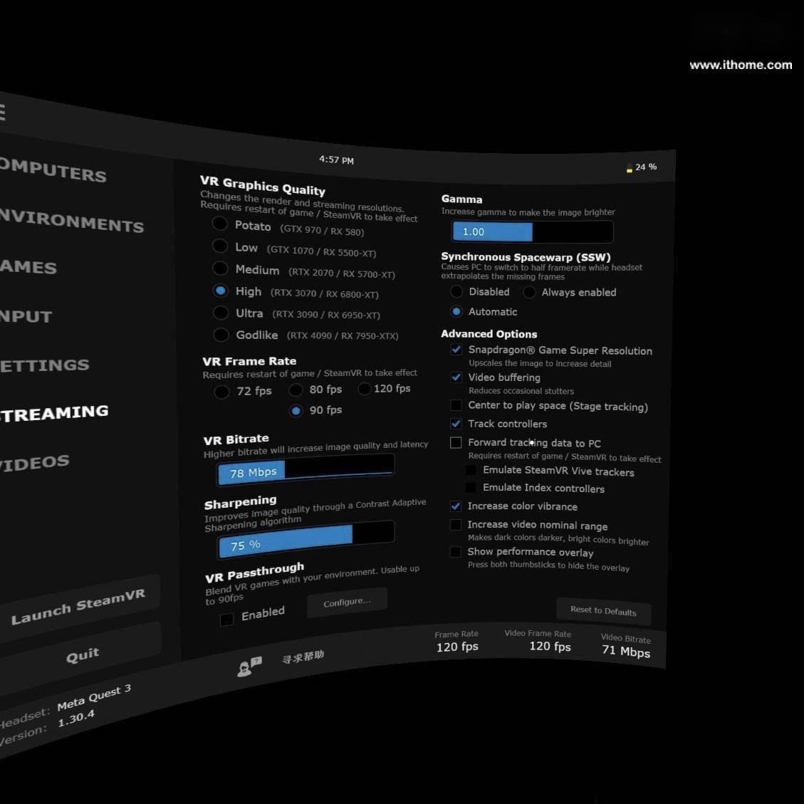

IT之家经测试得知,要使用相关功能,用户需要将 PC 平台的 Virtual Desktop Streamer 软件及 VR 端的 Virtual Desktop 都更新至 1.30.4 版本,之后搭载 VR 端 Virtual Desktop,在 Streaming 选项卡中勾选“Forward tracking data to PC”及下方“Emulate SteamVR vive trackers”,之后再打开 SteamVR,启用相关游戏,便可以使用 Quest 3 上半身追踪功能。

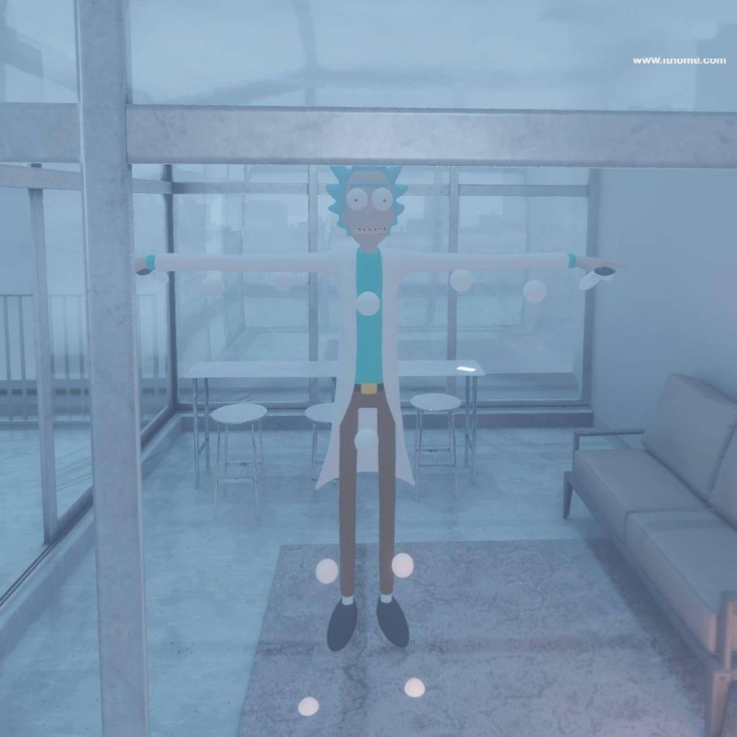

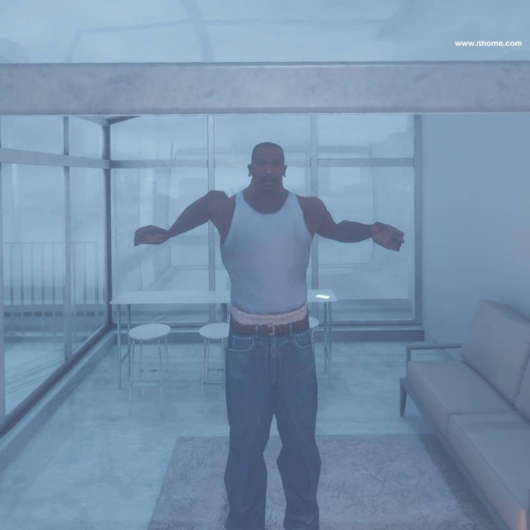

以 VRChat 游戏为例,在开启了相关追踪功能后,用户可以在游戏中看到自己的上半身及腿部,但由于 Quest 3 硬件只支持“上半身追踪”,因此虽然游戏中会显示腿部跟踪信息,但头显实际无法检测用户“抬脚”等行为,如果有相关腿部需求的小伙伴依然需要购买跟踪器。
此外,目前相关追踪功能存在一定 Bug,如果用户切出游戏再返回游戏,有较高概率出现“人物鬼畜”现象,此时玩家需要重新启动 SteamVR 及游戏,才能恢复正常。
