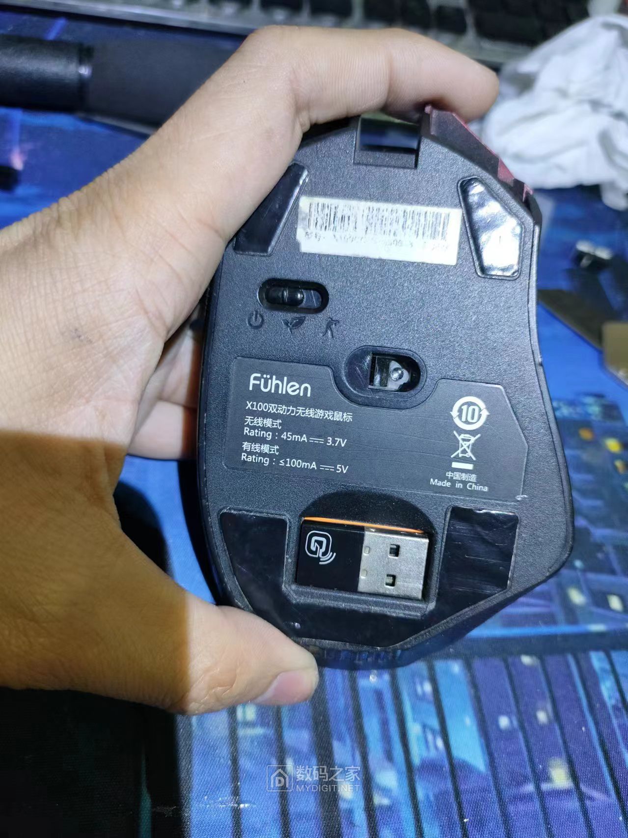

富勒当年出品的双翼游神系列的鼠标虽然不太主流,但还是很吸引我的,不过那时候囊中羞涩,最后还是也只能买了个最低端的X100。富勒所谓的双模系列就是拔掉线插上接收器就可以当无线鼠标用,插上线就可以当做有线鼠标用。我这个X100还一只都是当做无线鼠标用的。至今大概也有七八年了吧,其实用的频率不算很高。电池挺耐用的,充一次用几个月没问题。鼠标手感也挺好,我觉得用起来很顺手。去年的时候曾经出现了右键偶发接触不良的问题,曾经把微动拆出来拆出来把触点刮了下,装回去虽然可以用,但是右键变得太软了,毫无手感了。最近一段时间滚轮编码器也坏了,有时候往下滚成了往上翻,所以决定把滚轮和微动都换下。
底面与接收器

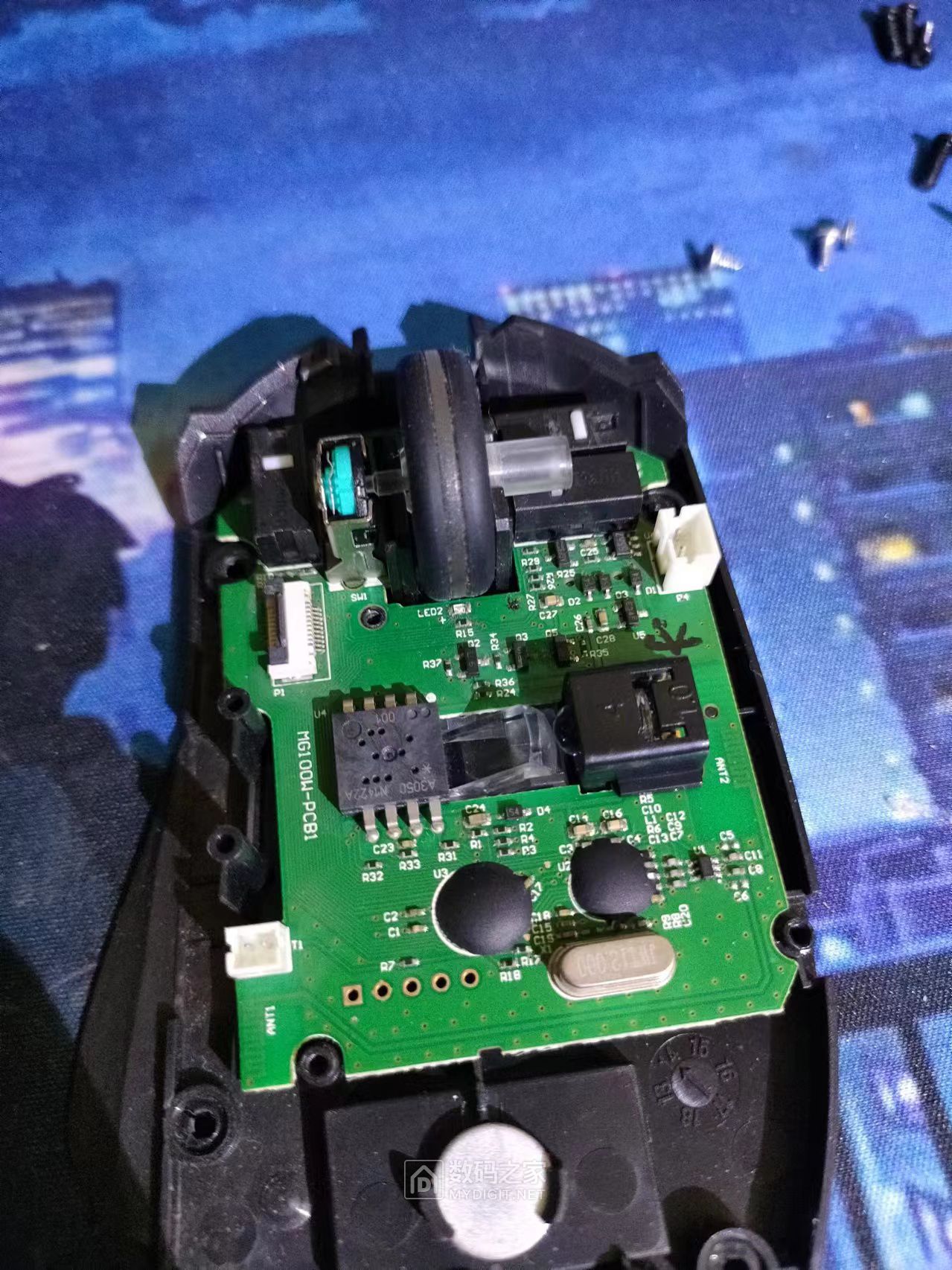

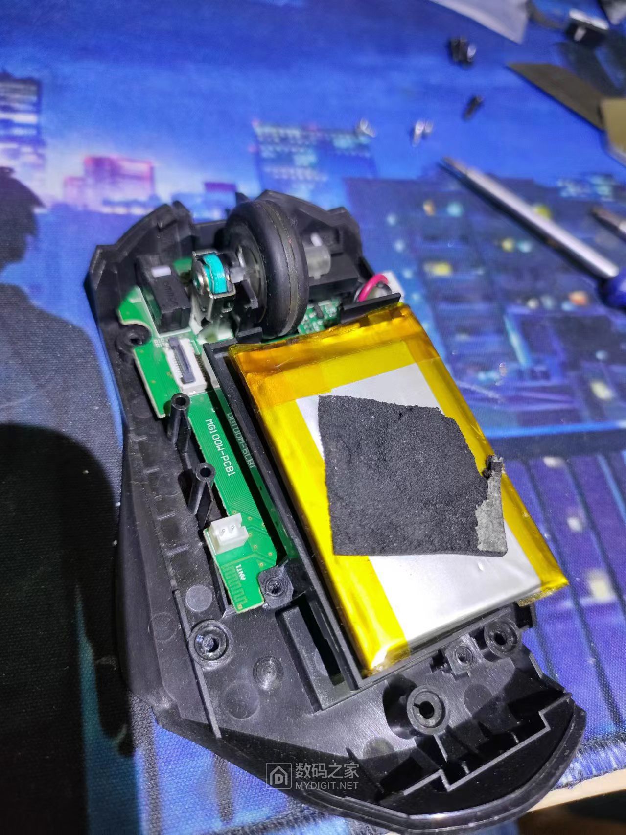

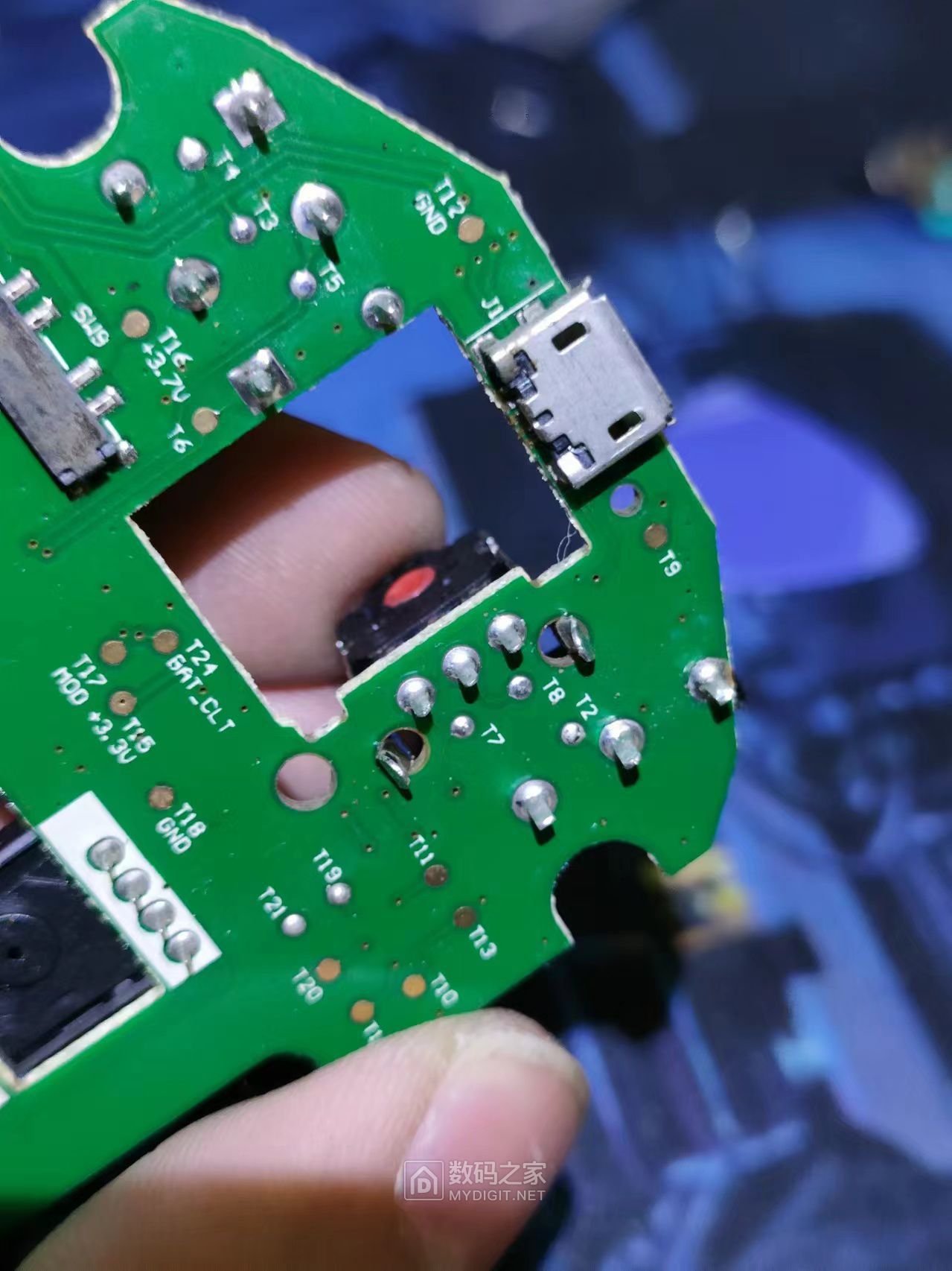

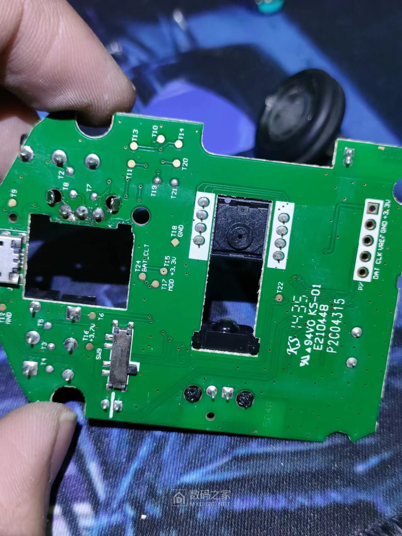

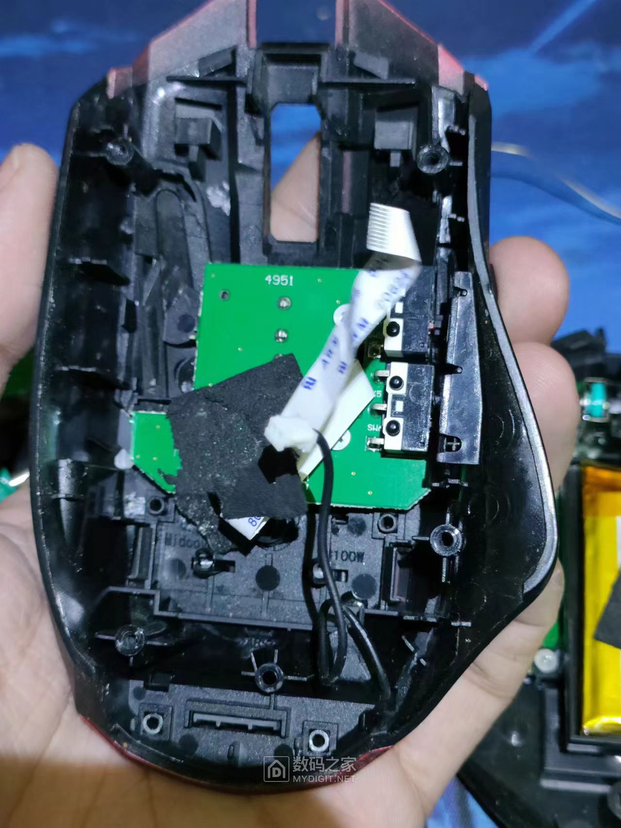

拆掉脚垫和四颗螺丝就可以打开了,电池还可以,1000毫安的。上盖的板子通过FPC排线连接的,还有一个小插头是相当于线圈吧,手靠近的时候停止休眠。

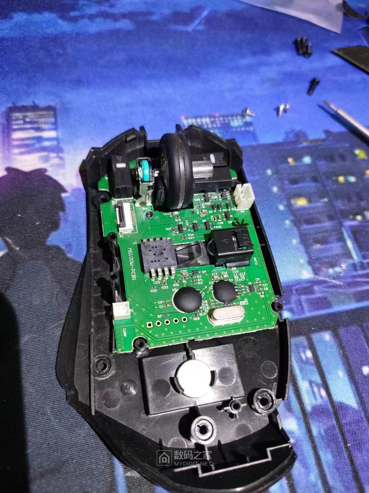

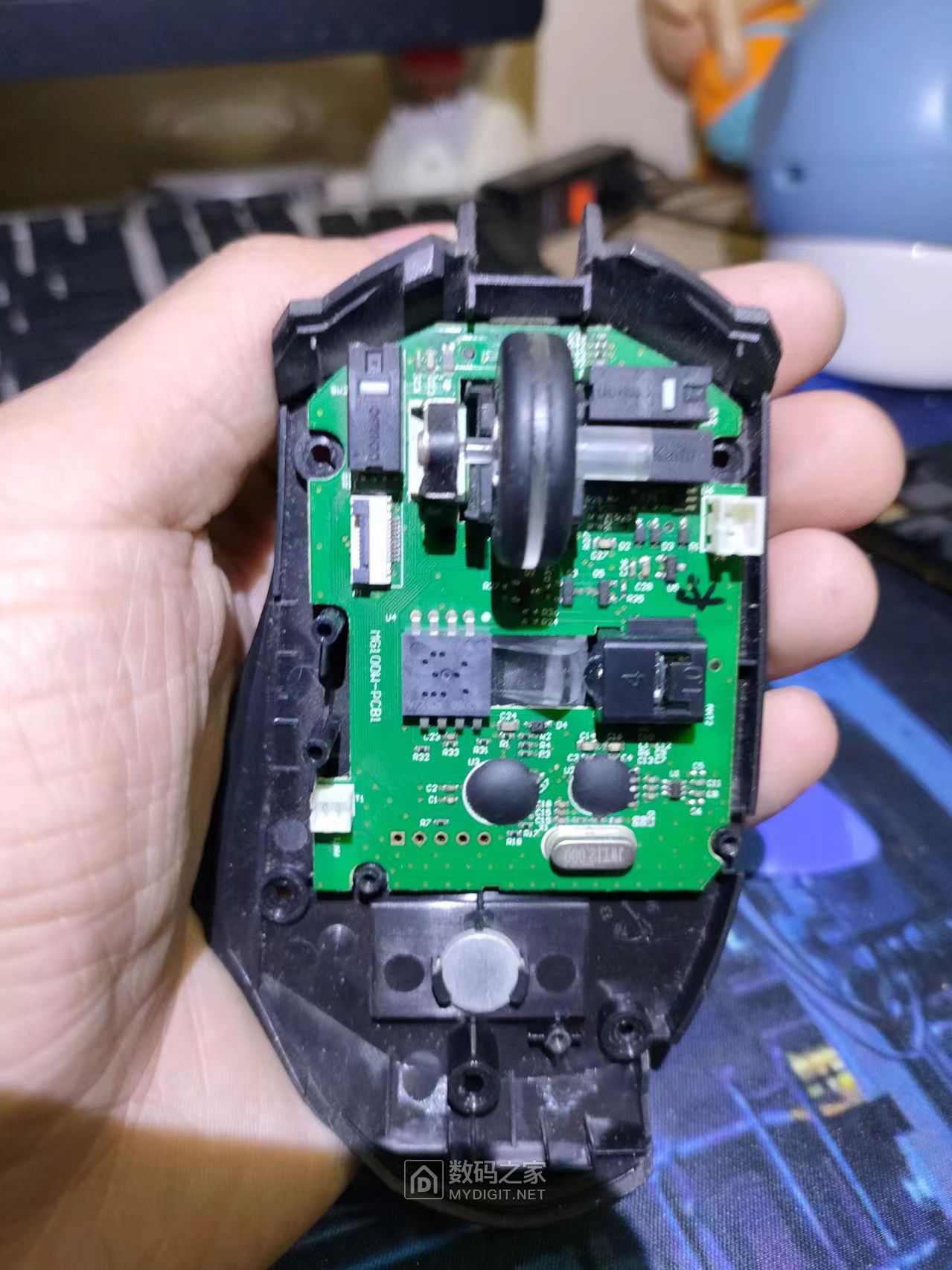

主板全貌

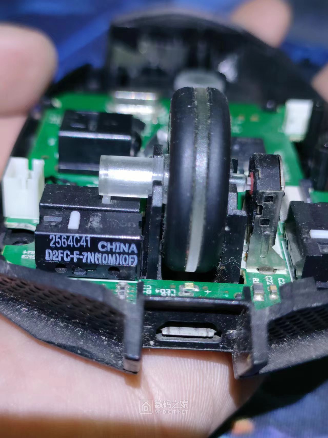

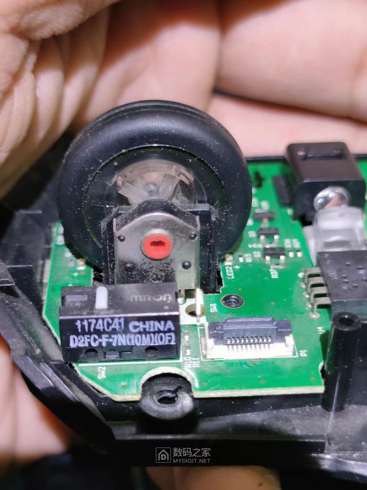

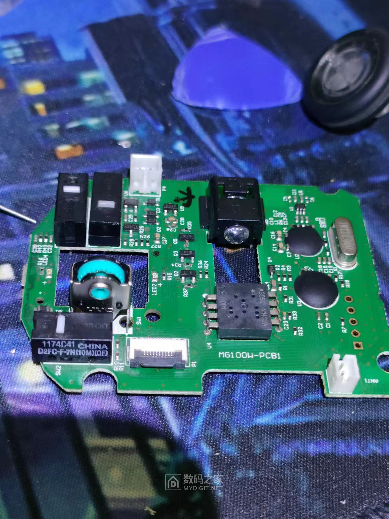

微动与滚轮,鼠标原来的微动是D2FC-F-7N (OF)10m的,直接换成同款20M的。型号虽然一样,但是手感区别还是不小

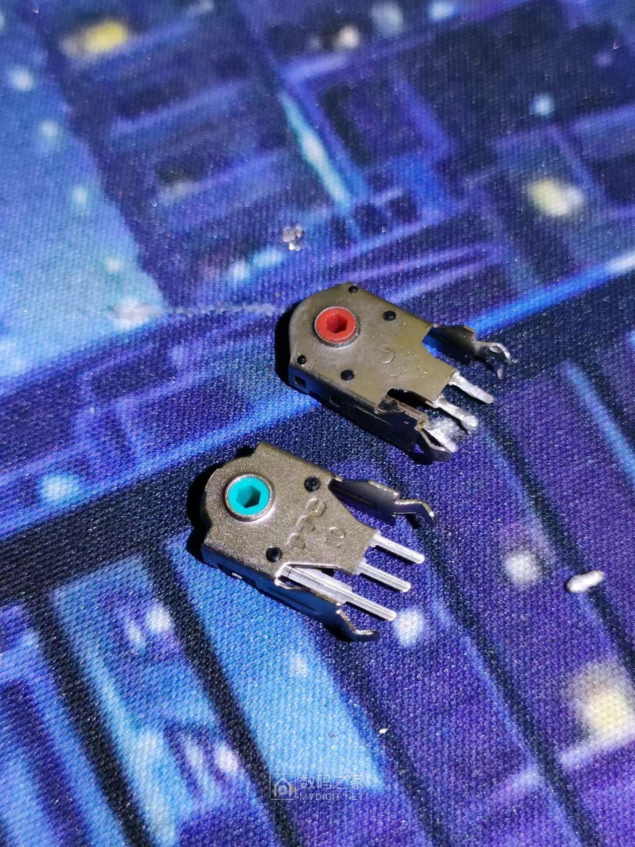

新旧编码器对比,编码器是10mm的,红色的原来的,蓝色是TTC的

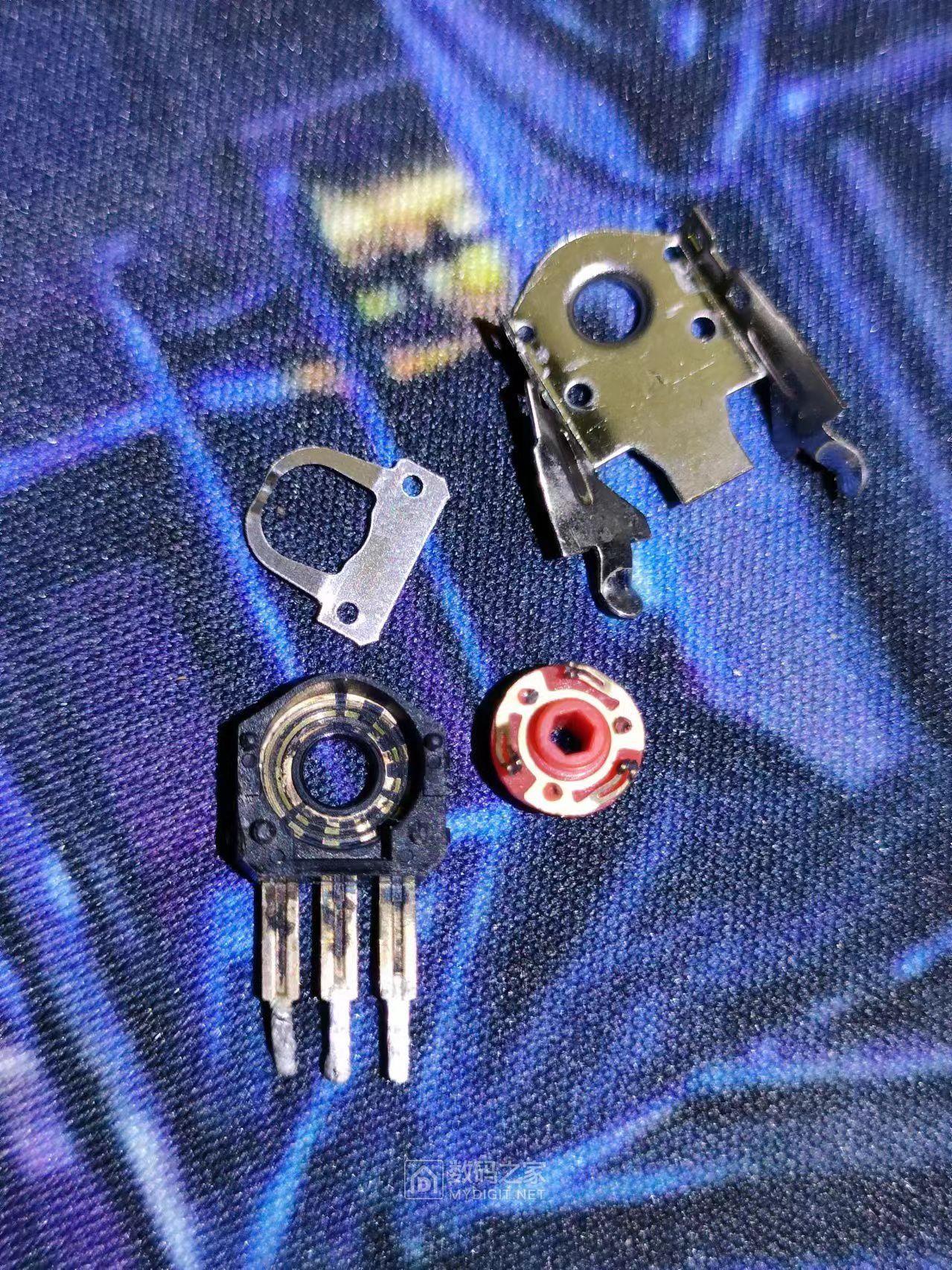

换编码器比较简单,但是换微动比较难,主要拆起来比较麻烦,后来在网上看到别人用刀头拉回走几下就掉了,我才算是找到了正确的方法
旧的编码器拆开看看,大概是有点氧化了
