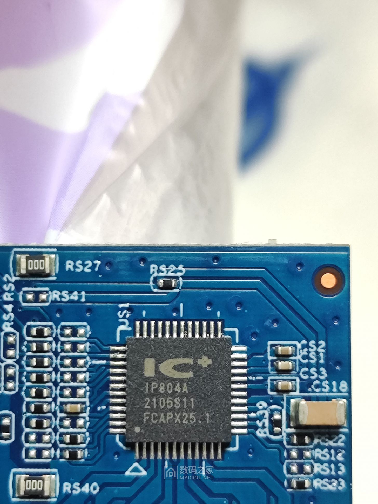

皓邦迪HBD-ER200GA路由器硬件照片
发表于 2024-3-21 22:58:23 | 显示全部楼层 |阅读模式

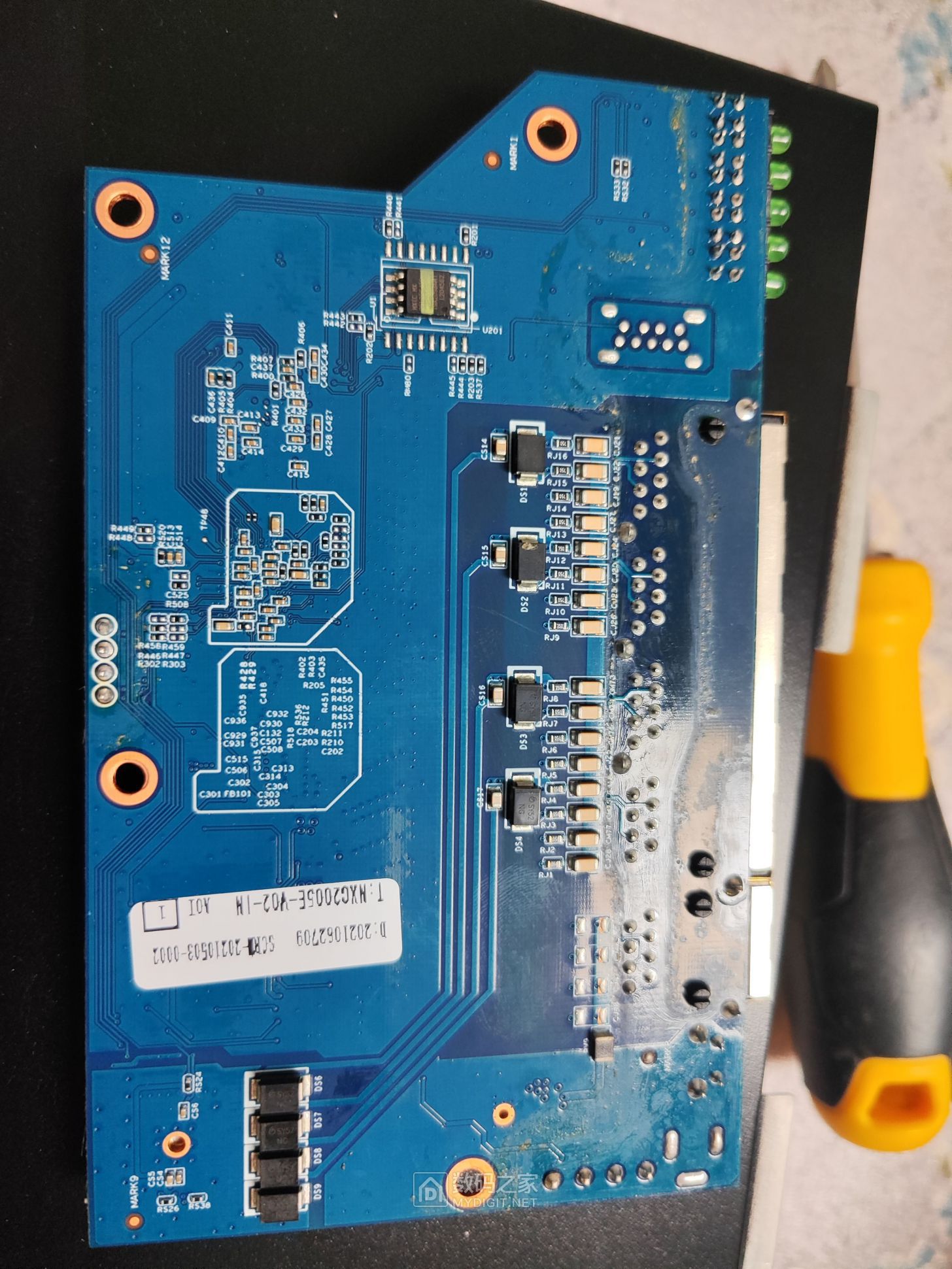

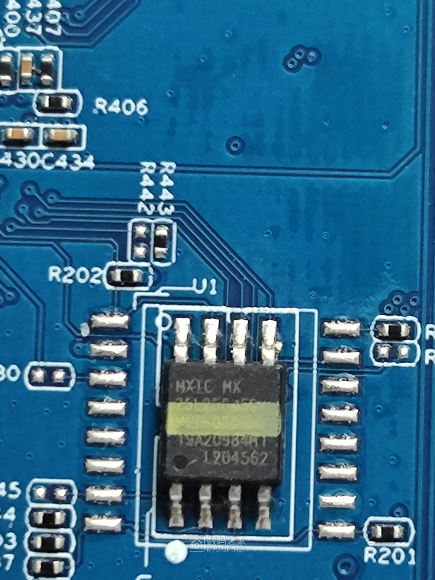

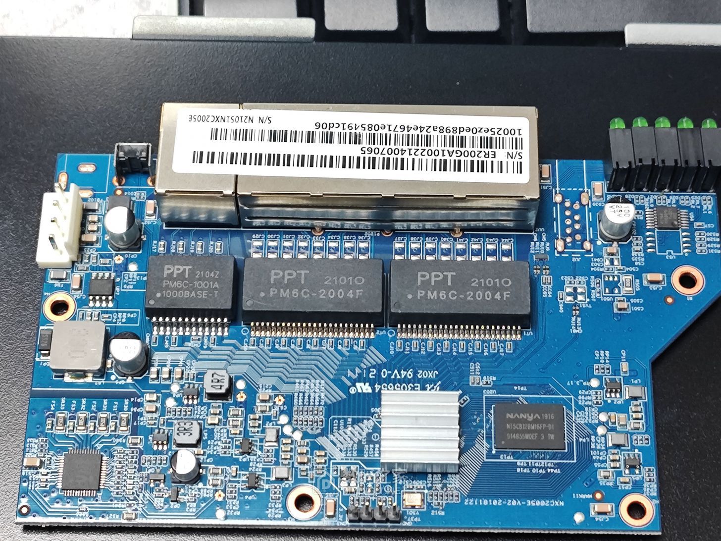

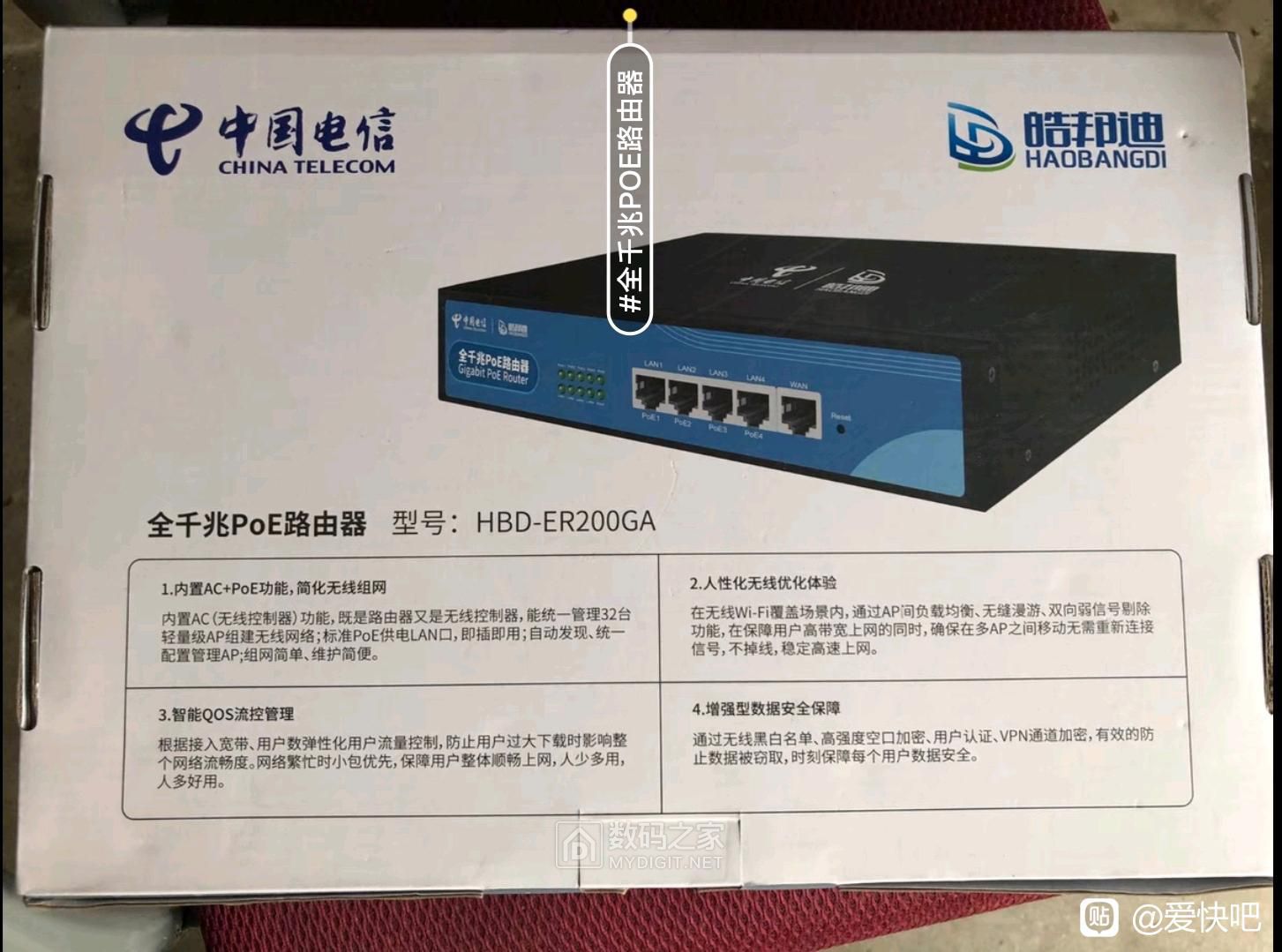

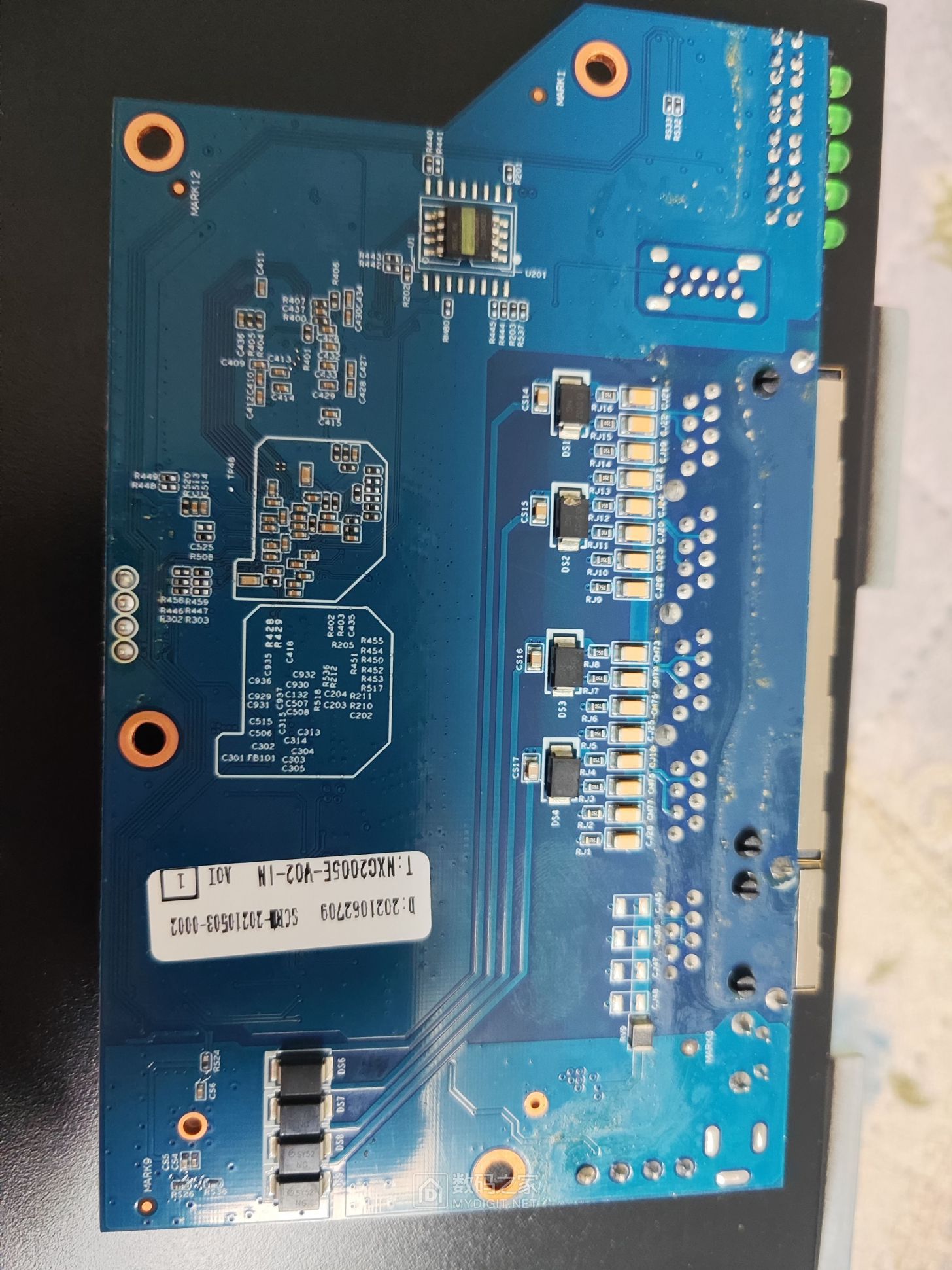

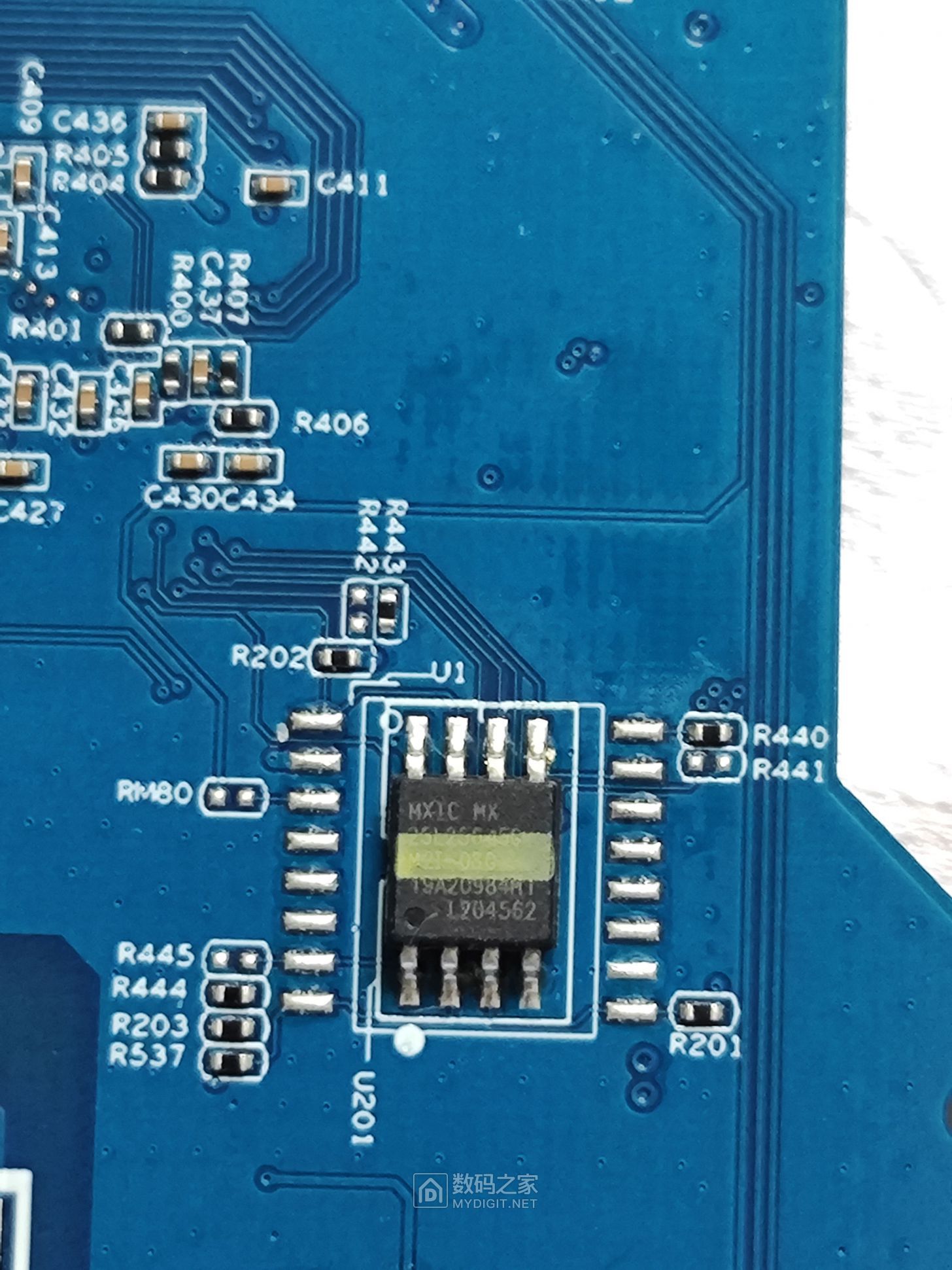

皓邦迪HBD-ER200GA路由器的硬件照片,此款路由器可以刷爱快A135S固件,需要动手能力,必须换32M闪存芯片,原始芯片刷入固件有问题,无法使用。。

这个图发错了 不是这个型号是皓邦迪HBD-ER200GA-B
