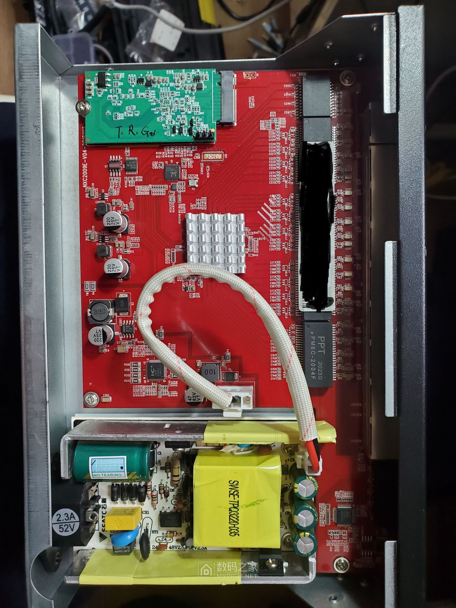

前言:咸鱼买了个皓邦迪ER300GA
以为他和200GA一样,只是多了4个网口而已。
拆开发现想错了。
首先映入眼帘的是一片红色主板
主板上还有个奇奇怪怪的pcie接口和一片不知道什么鬼的绿色小板
小板上个的ttl是自己焊的,
上面字母自己写的
因为他的标记在另外一面
请无视

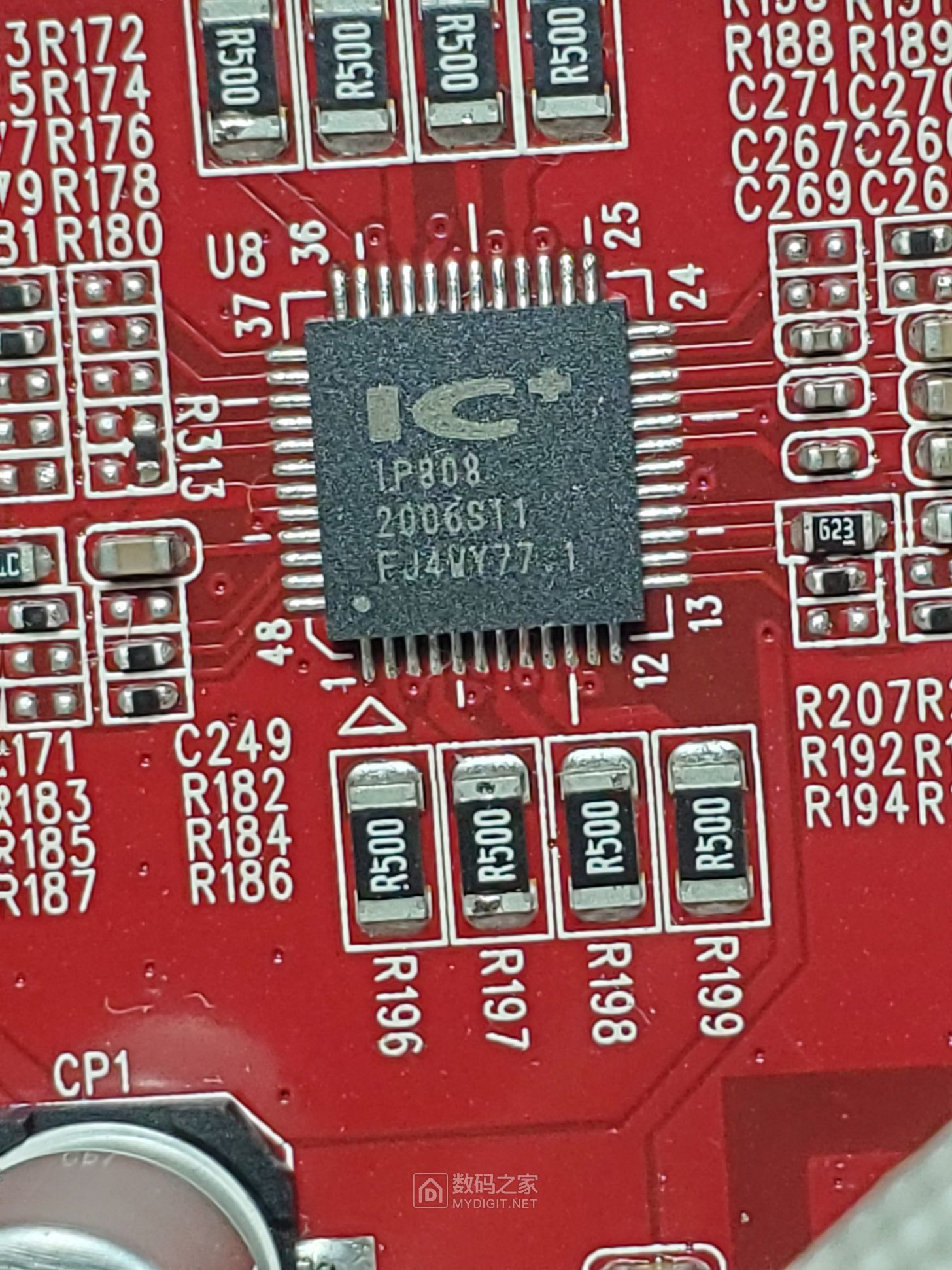

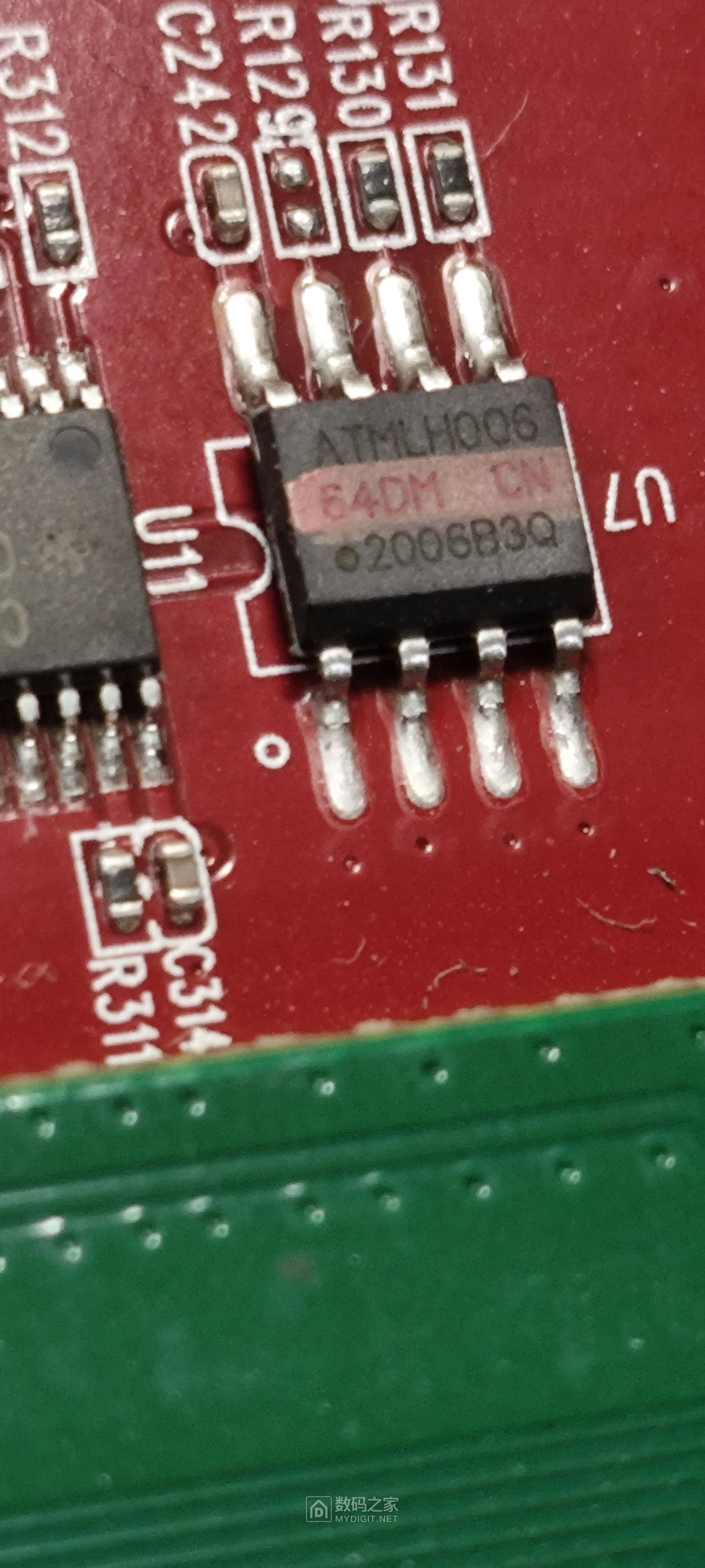

然后大致看了一下各个芯片
ip808这玩意儿应该是个8路poe供电模块

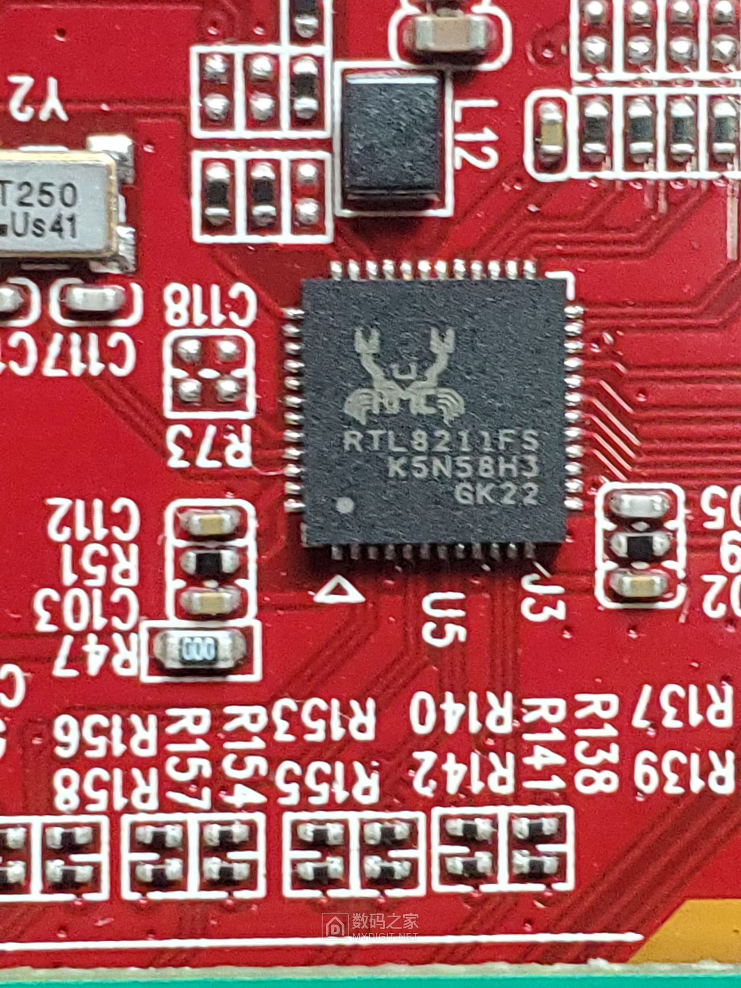

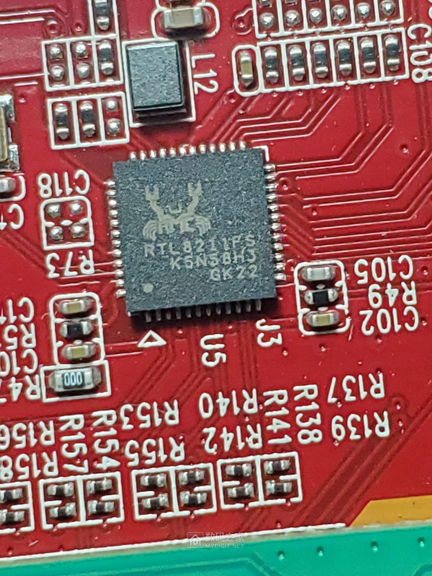

RTL8211FS这个应该是个4路网络芯片,
没看懂这里加个4路网络芯片是为了什么。

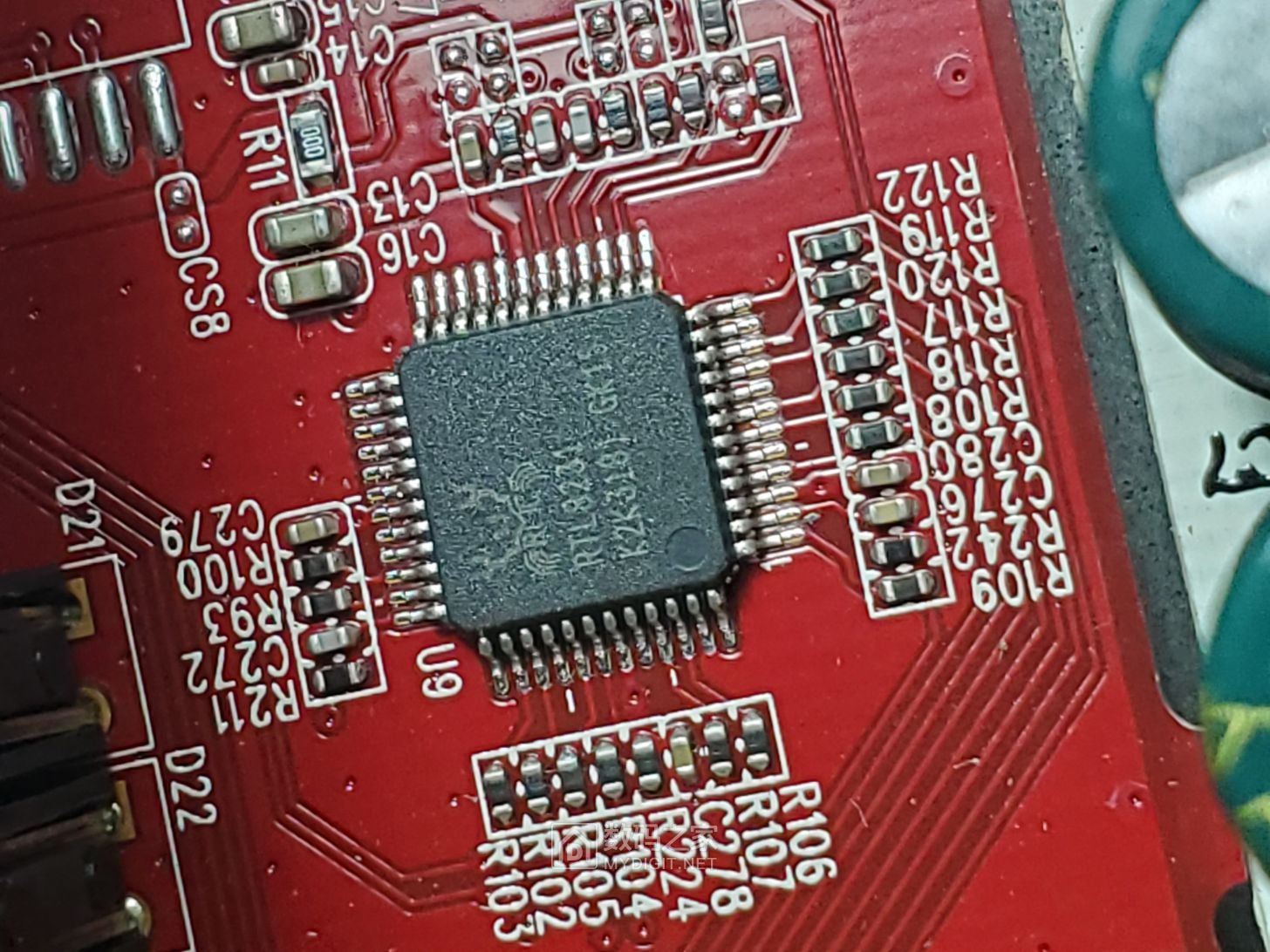

RTL8231,查了下资料这货应该是LED控制器

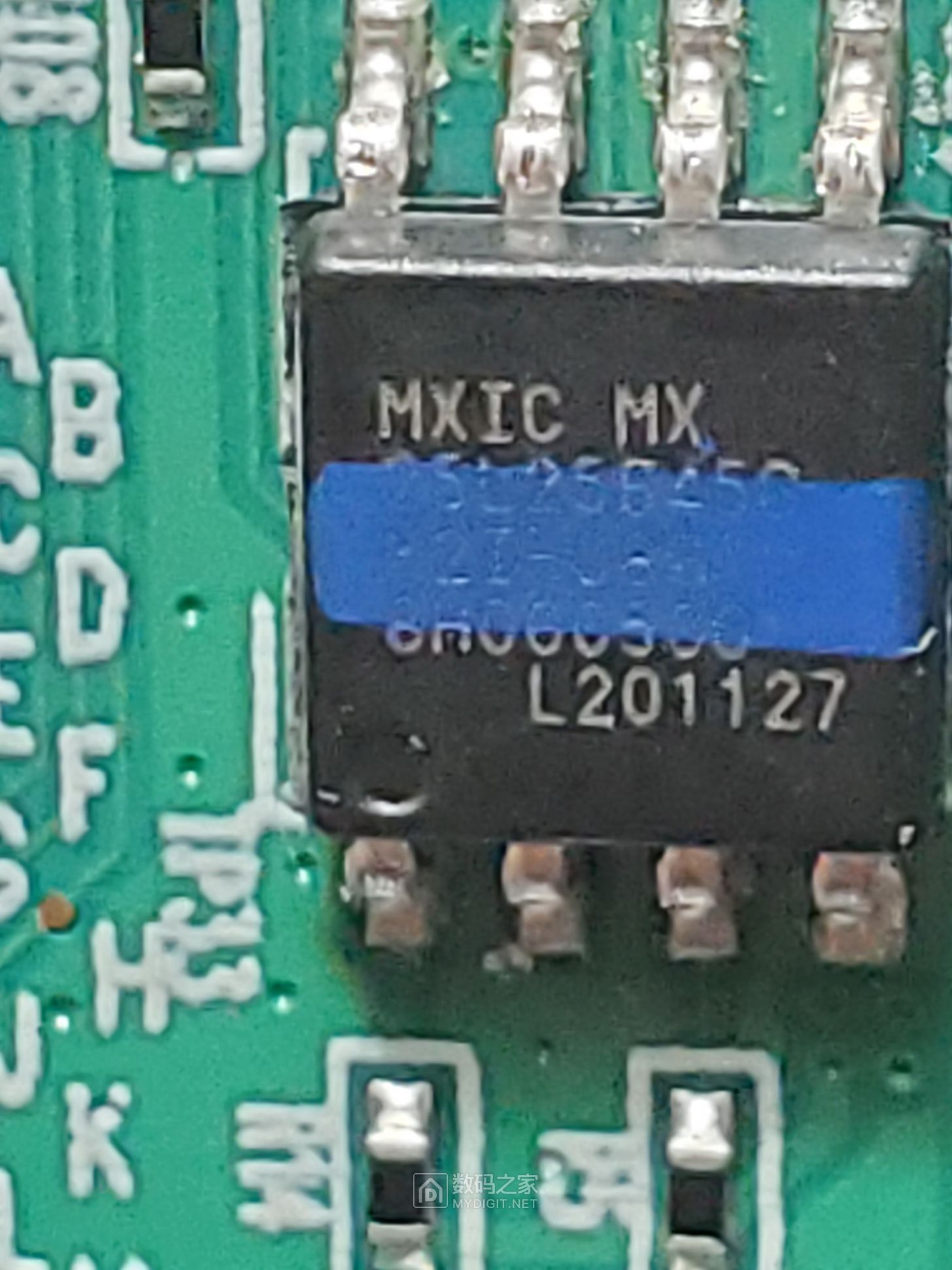

32M储存器

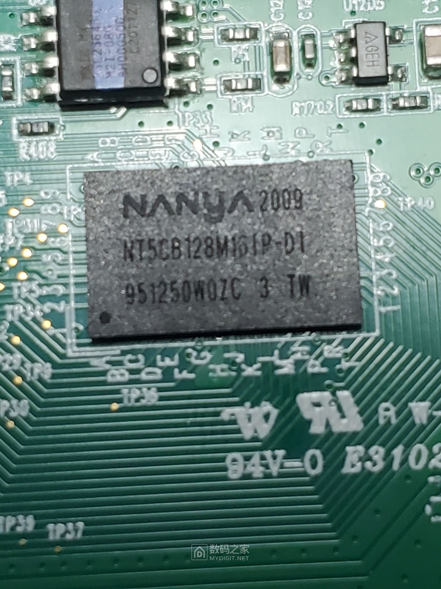

内存

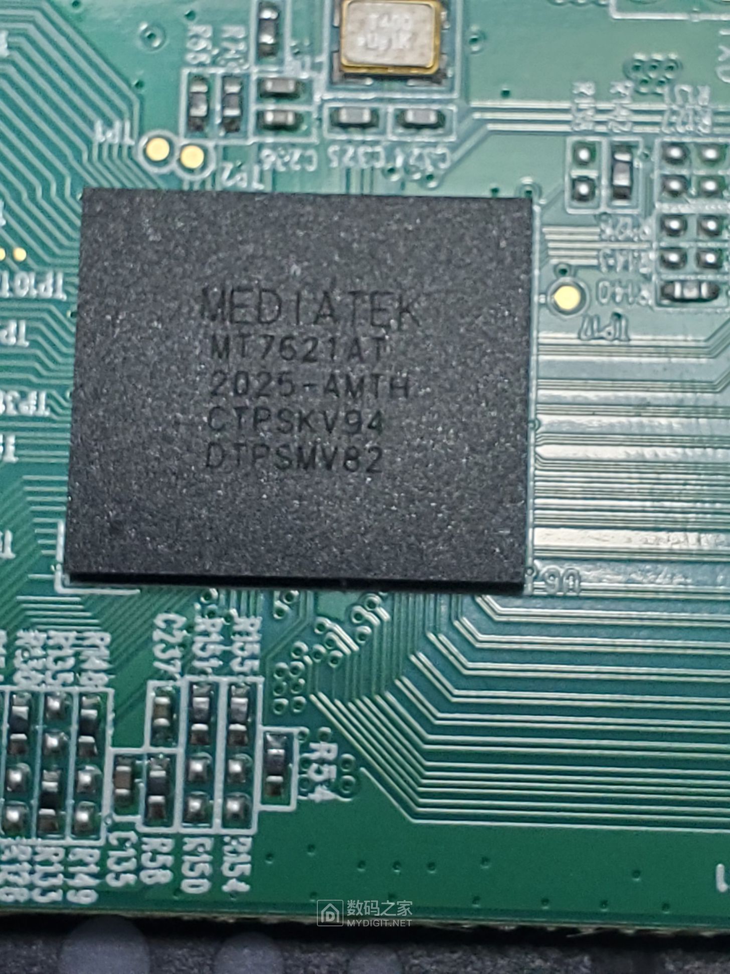

MT7621A主cpu
最大的那个芯片不知道是个什么鬼,打了704,拆不掉

小板拆下来用编程器夹子夹上无法识别芯片
没办法,只能拆了刷,先刷了个m50
倒是能启动,不过wan口变lan口,剩下8个poe口全部不通
(m50没有wan口的应该是没有网络芯片的驱动。)
重新刷了个135s
lan口正常过了,wan口没有。
