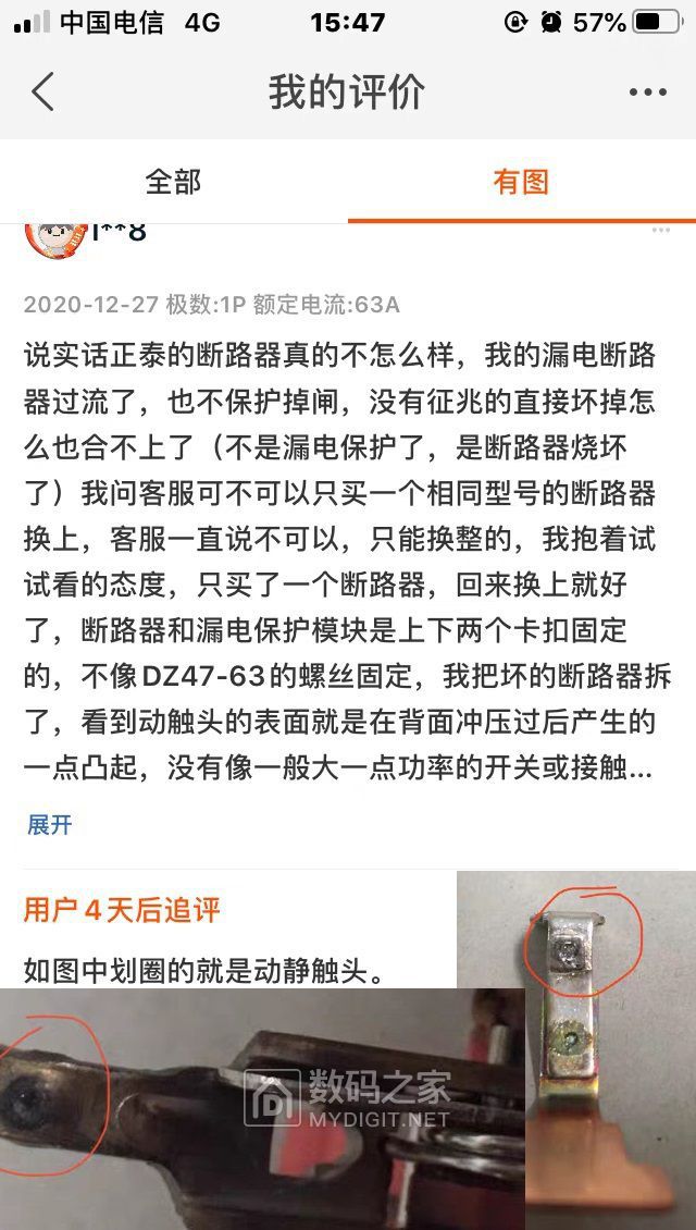

发表于 2024-4-1 12:46:57 | 显示全部楼层
ZGJXJDZ 发表于 2024-4-1 08:47
卖得贵 是有道理的
现今锅里的厂家为了【卷】价格战,很多已经把【白银合金】触动头省掉了,直接用冲床冲一个铜点出来。
发表于 2024-4-1 12:52:10 | 显示全部楼层
卖得贵 是有道理的
我在坛了里也拆过一个水货(Made in China出口欧洲的,五、六年后又变成拆机货回归China了)施耐德电气1P 16A空气开关,也是【白银合金】触动头。
  生产成本高,所以行货卖得贵。图便宜的很多人淘大船货拆机二手货了。因为质量好,平均使用寿命其实很长。到手再用个十年时间也不是不可以。
