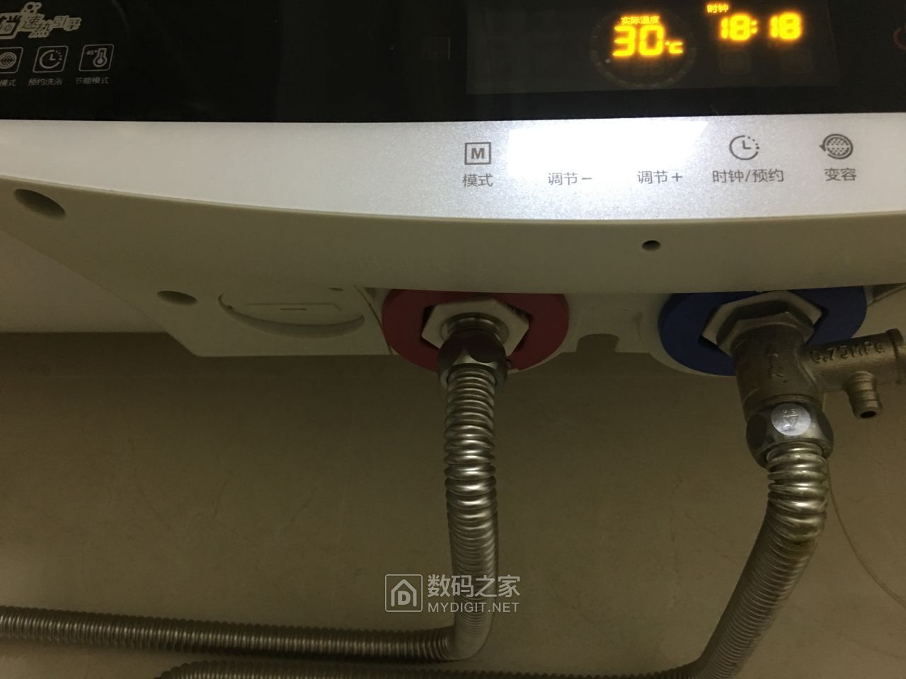

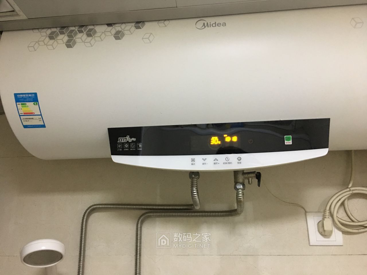

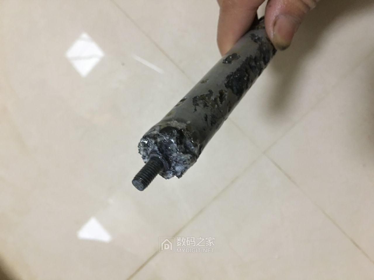

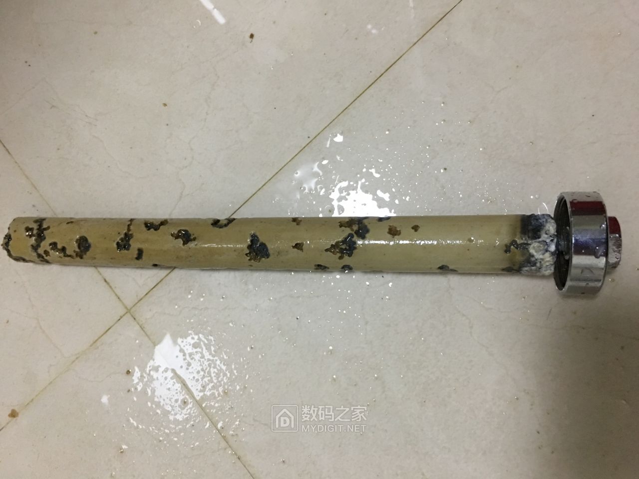

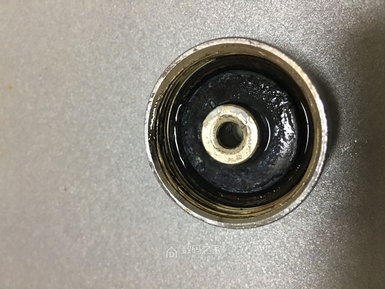

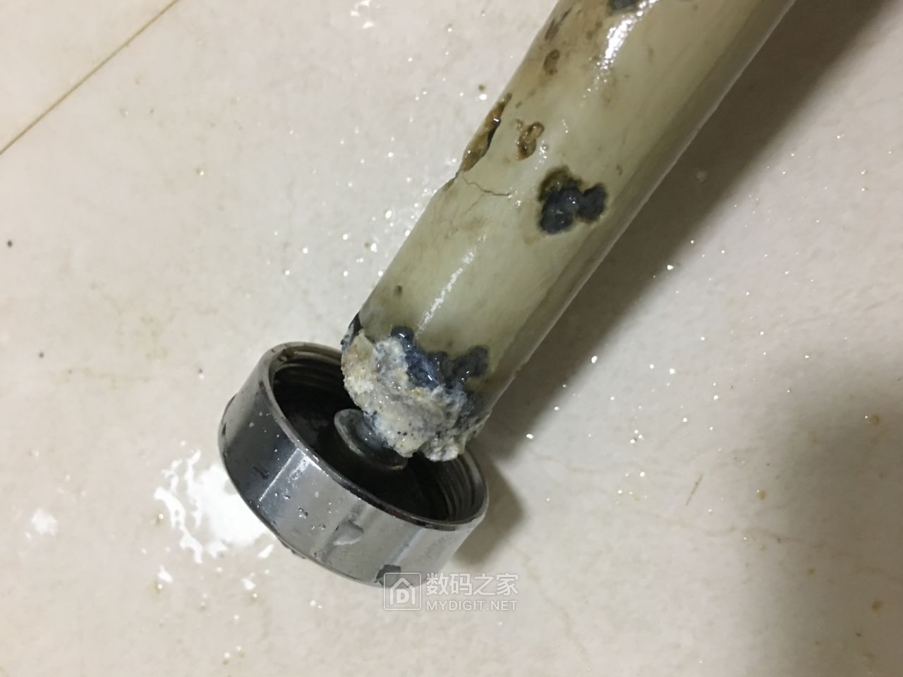

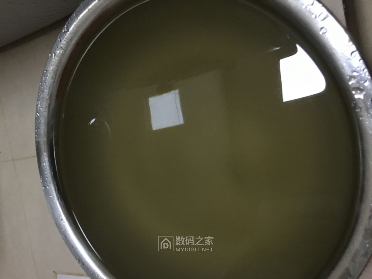

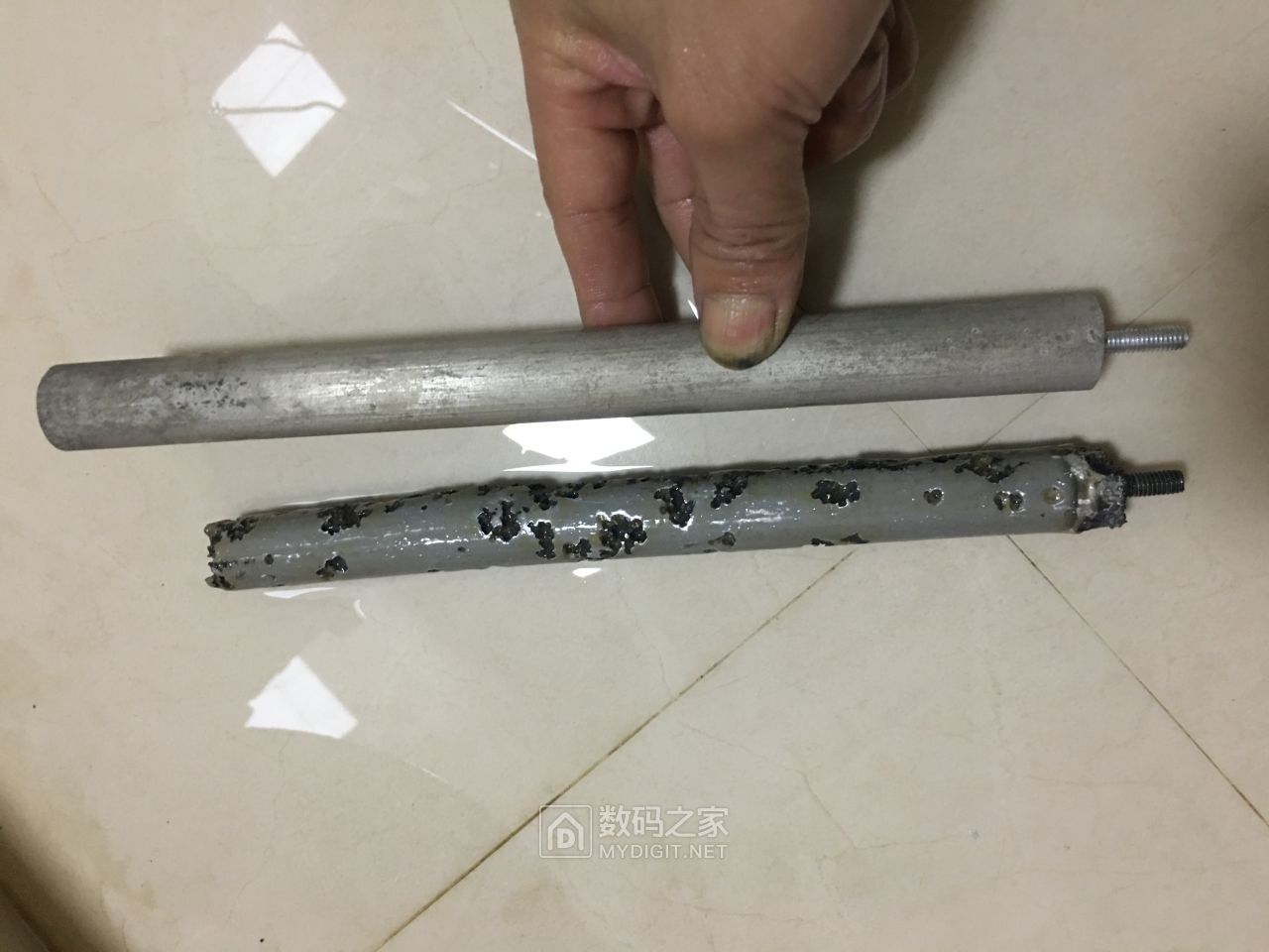

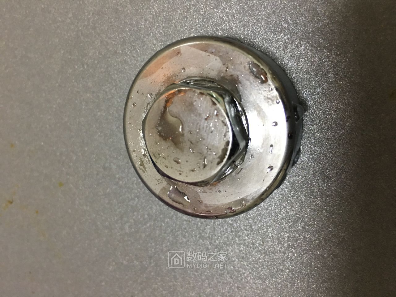

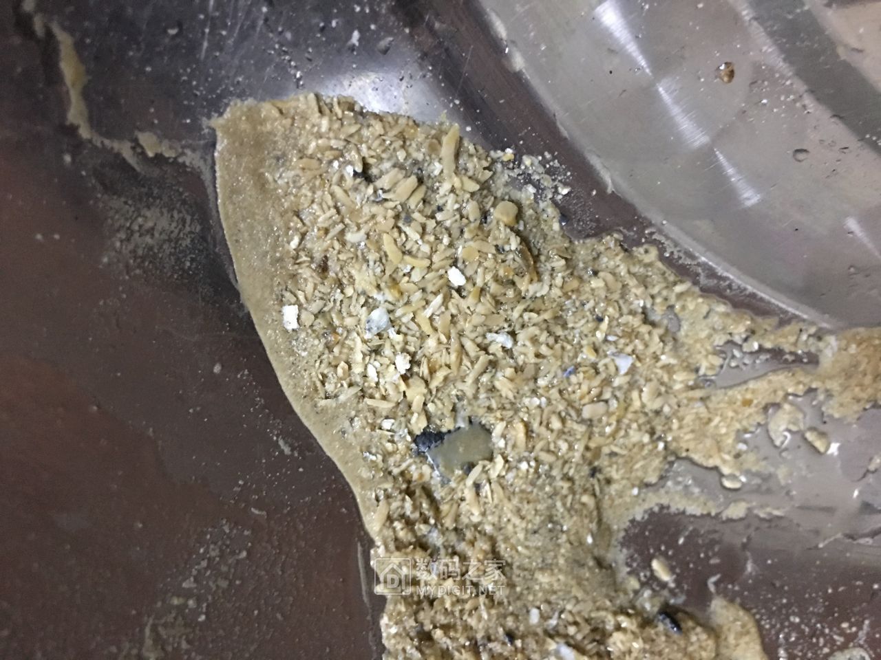

15年至今,本想换根的,可买来的太长,再说也不差,再用个2、3年吧

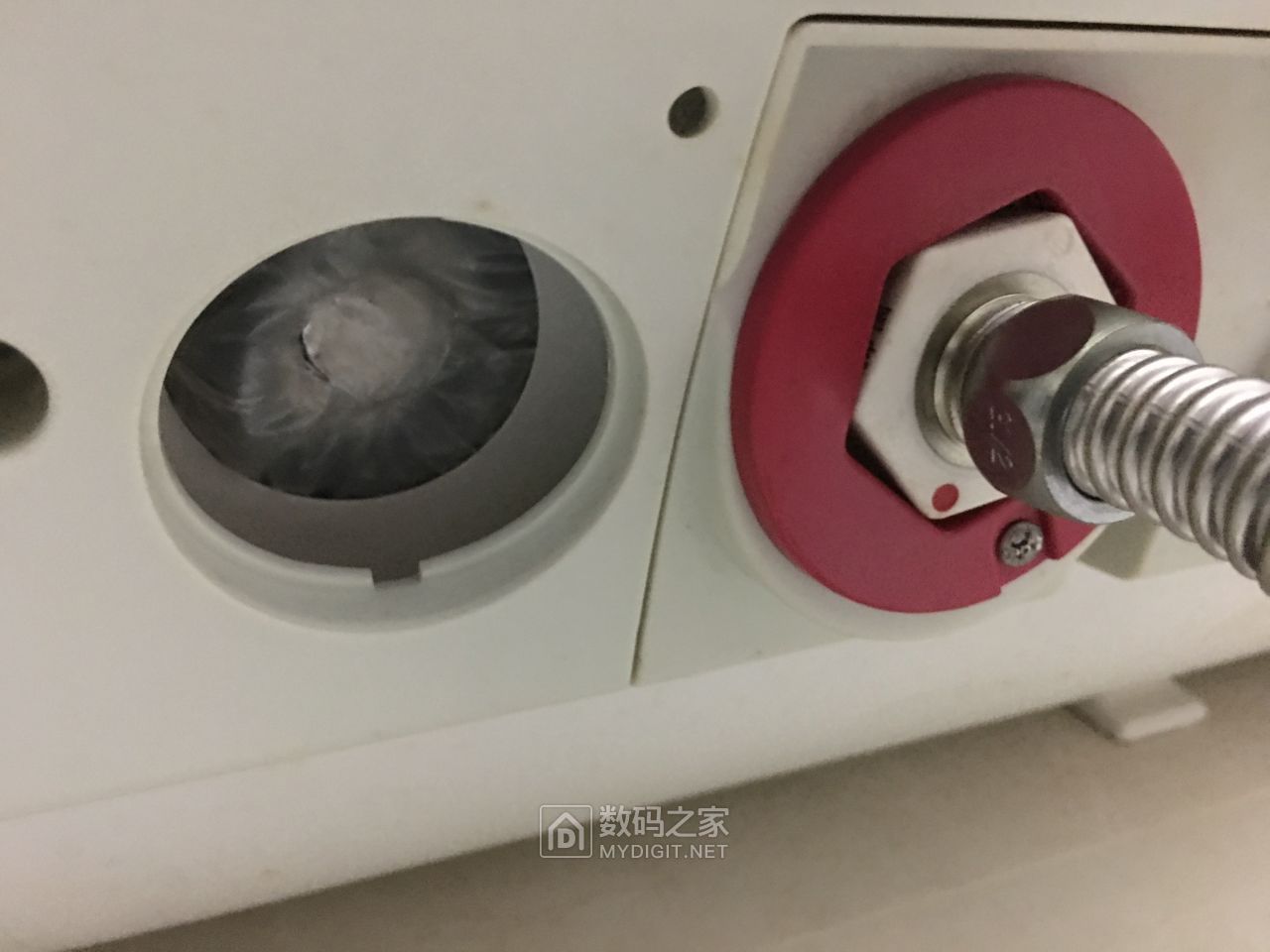

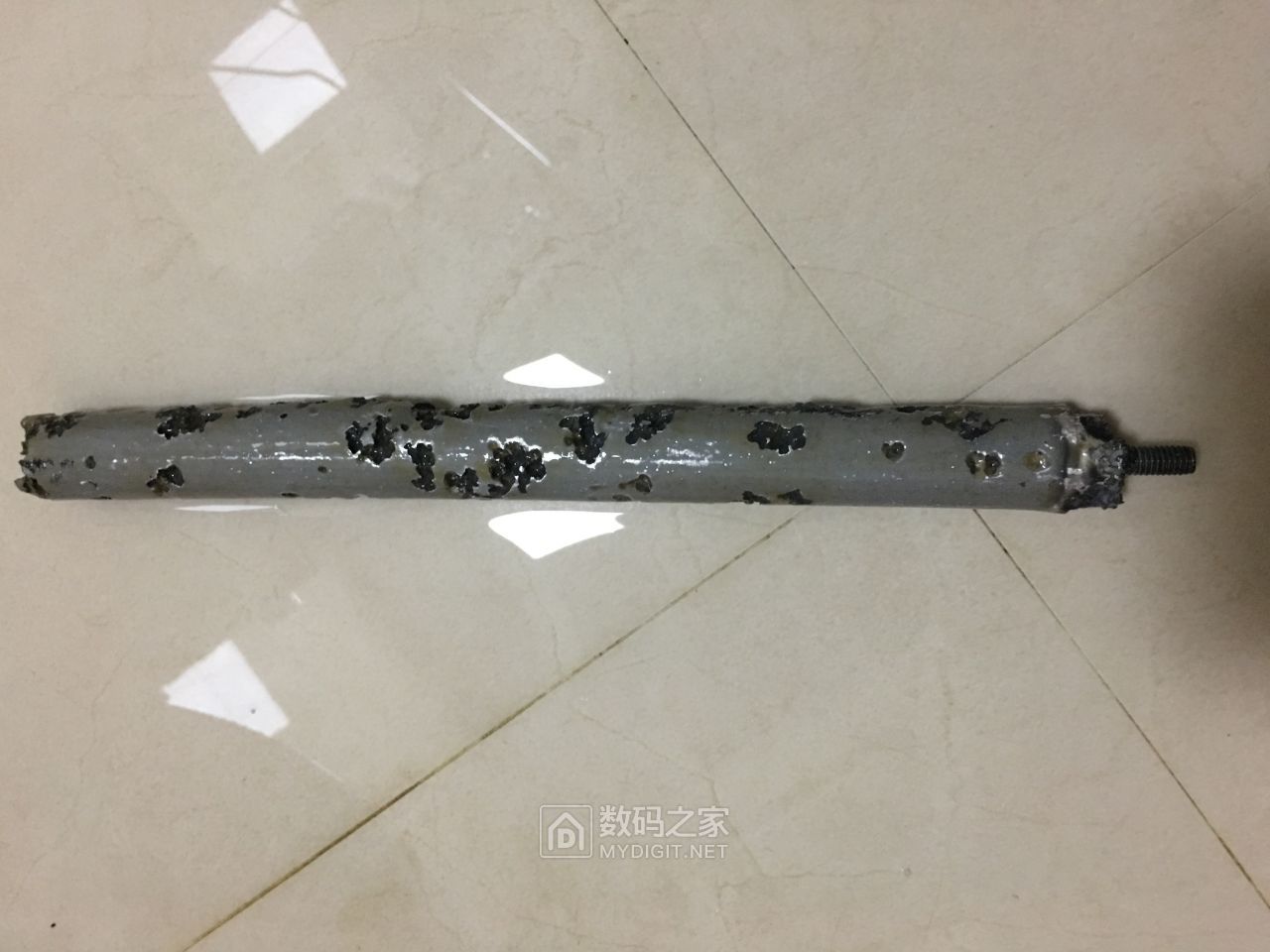

这里是镁棒
这里是镁棒

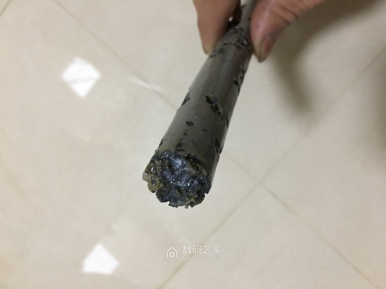

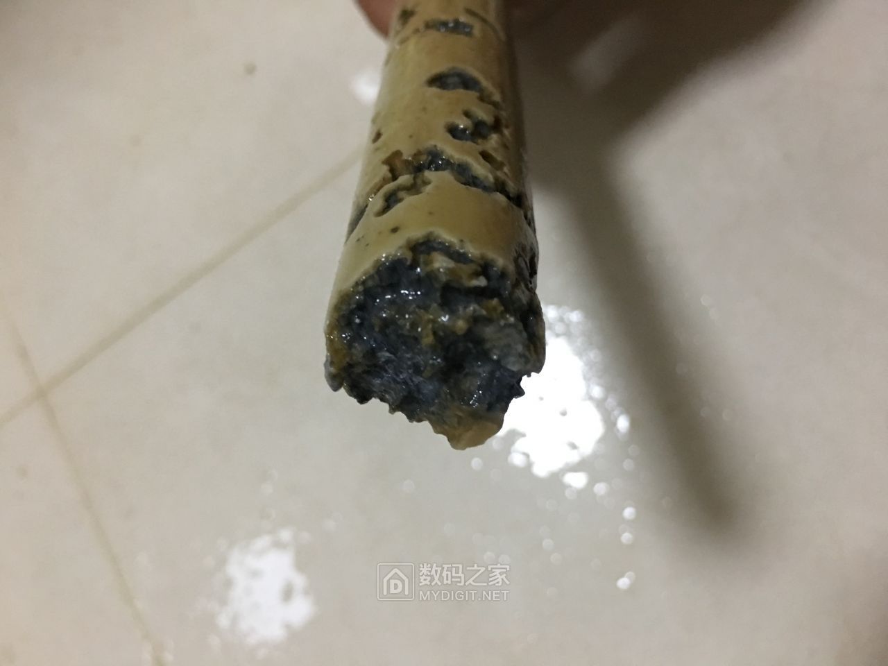

用刀割掉外皮
用刀割掉外皮
细看
细看
18的,用19也行
18的,用19也行

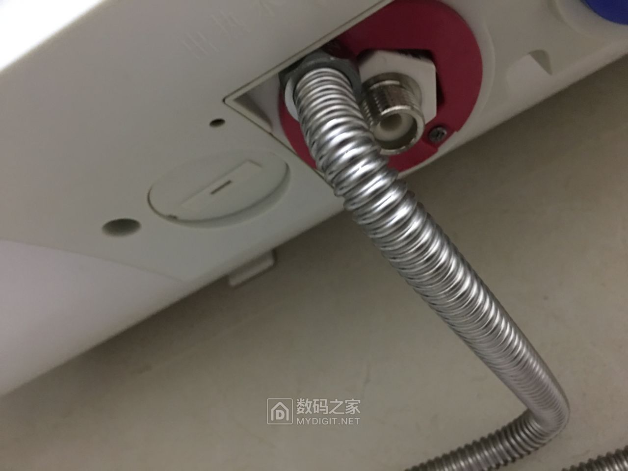

装回
装回

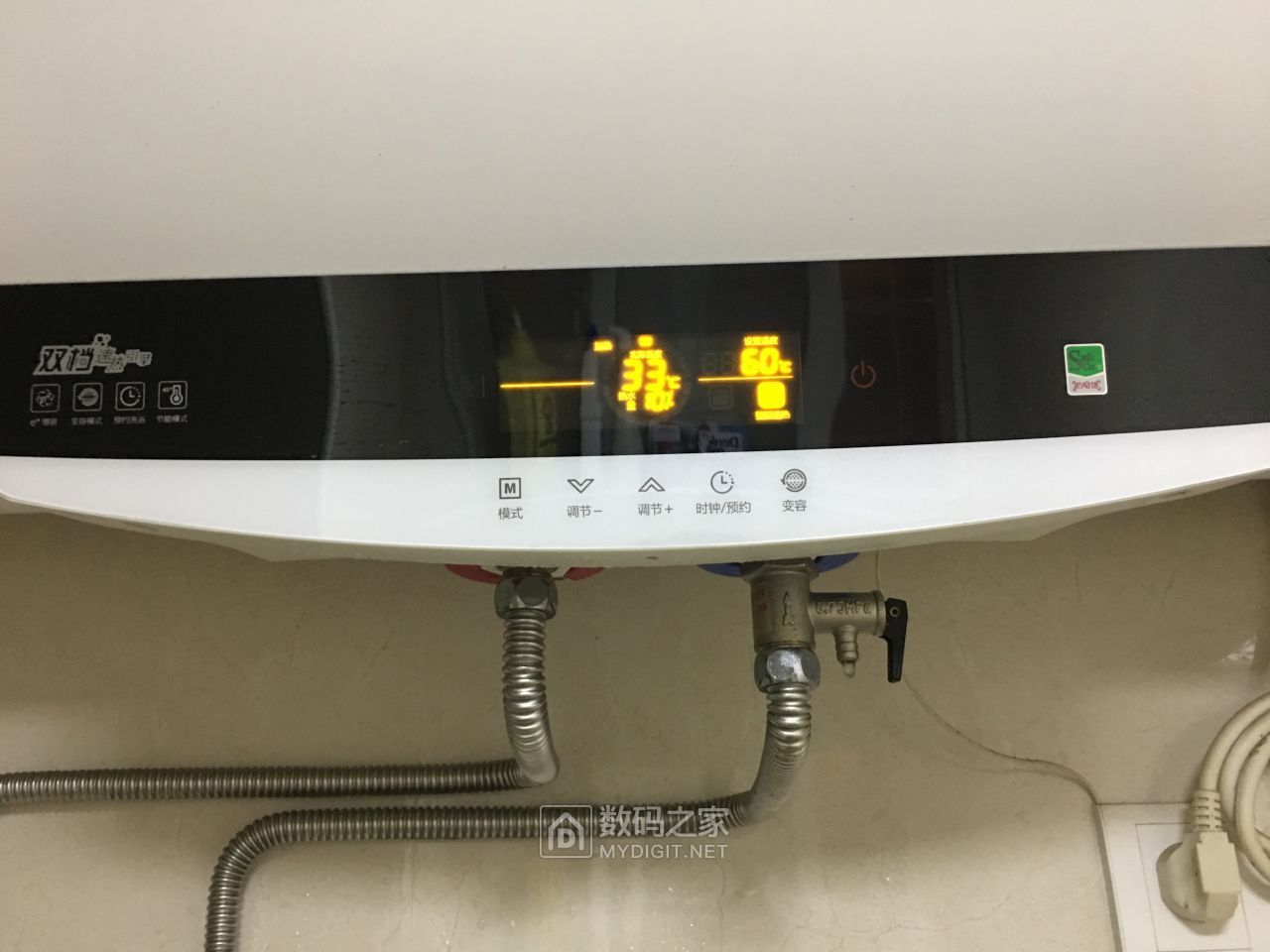

开机
开机

镁棒长点,可以锯掉点用,有点小浪费。

去年我家换的 整根都没了~

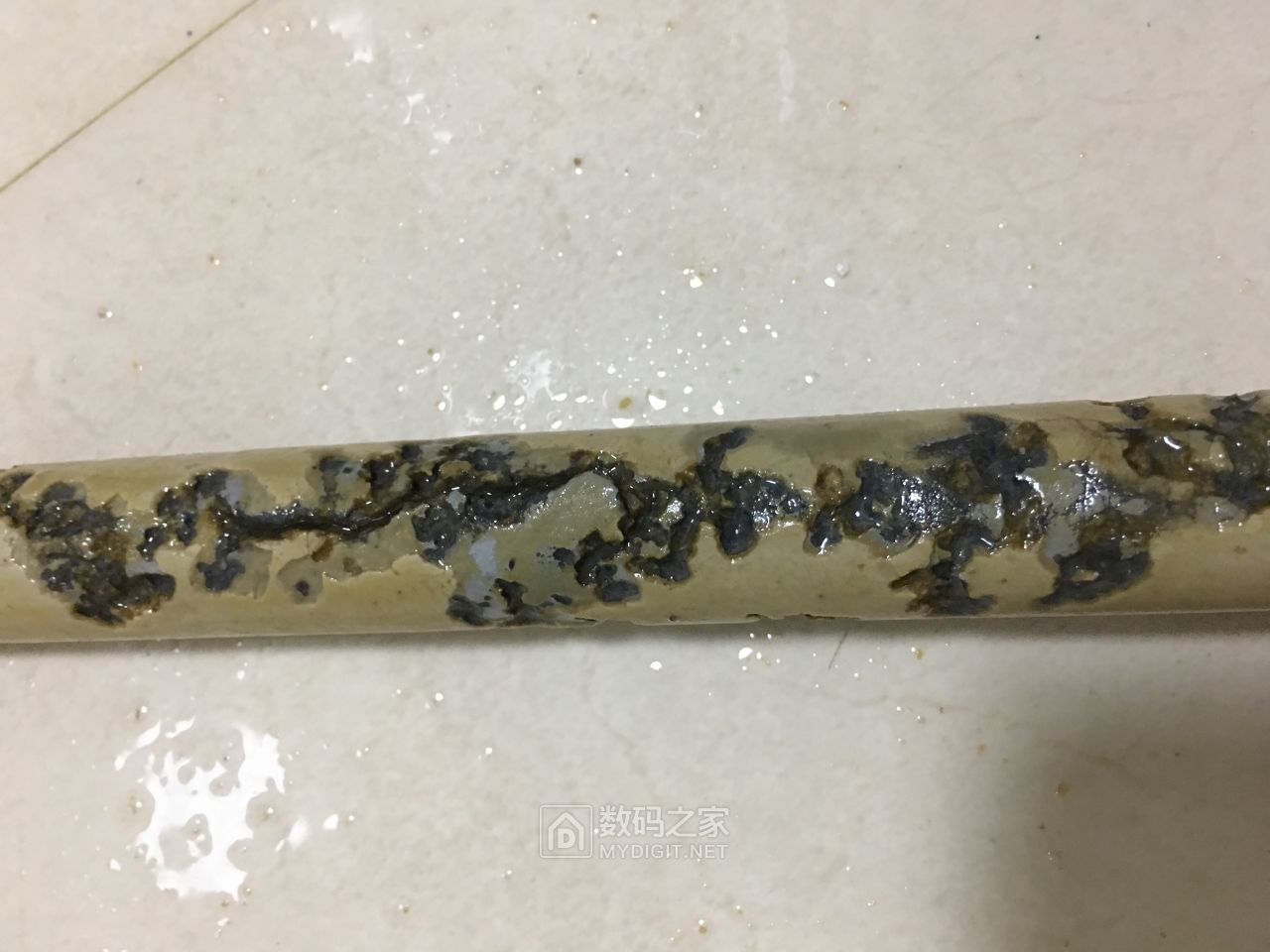

其实美的的棒根本全寿命期都不用换的,要换的理论都是那些维修保养传出来的,当然,偷工减料的那些牌子棒肯定要换,那些装的就筷子粗,2-3年就化了
发表于 2019-6-10 21:29:39 | 显示全部楼层

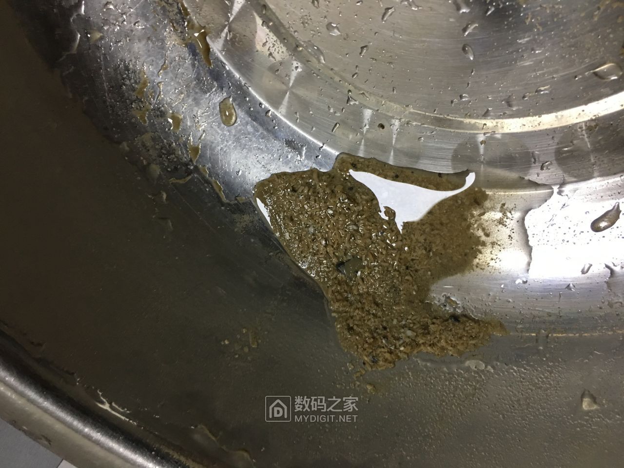

镁棒跟清洁、水碱都没有关系,纯粹就是个牺牲阳极,防止内胆腐蚀的。
热水器因为有电,导致的电化学腐蚀比纯粹的储水容器要严重的得多。即便用不锈钢、钛合金做内胆,一样要腐蚀的。有了镁棒,可以在镁棒消失之前,让内胆的腐蚀处于停滞状态。
发表于 2019-6-10 21:34:39 | 显示全部楼层

水好。3年结石少,棒子好,估计过5年再换也行。我家2012年装,2016拆,想换棒,目测比你棒严重一倍,看还能用,只是表面结石,用锉刀修亮色装机,计划明年再换。
发表于 2019-6-10 21:45:13 | 显示全部楼层
腐蚀不严重,估计再战5年没问题

上次拆了我家的,和你这个状况差不多 ,又装上了 。也是新买镁棒 了

 楼主| 发表于 2019-6-11 00:24:30 | 显示全部楼层
qrut 发表于 2019-6-10 20:46
去年我家换的 整根都没了~
是不是锈断了罗丝,镁棒掉里面了
热水器因为有电,导致的电化学腐蚀比 ...
那是不是跟水的导电性有关,就是说水里的离子越多导电性越强,镁棒腐蚀得越快?
发表于 2019-6-11 05:31:41 | 显示全部楼层
沙漠臭屁虫 发表于 2019-6-11 00:24
是不是锈断了罗丝,镁棒掉里面了
没断,镁棒完全消耗掉了~
发表于 2019-6-11 08:26:13 | 显示全部楼层
新的长了可以锯断,老的还能继续用

发表于 2019-6-11 08:44:23 | 显示全部楼层
lookball 发表于 2019-6-11 00:48
那是不是跟水的导电性有关,就是说水里的离子越多导电性越强,镁棒腐蚀得越快? ...
普通的水肯定是导电的,这个怎么处理都差不多。
热水器里的电热元件用的是交流电,会在周围感应出一个变化的电磁场,导致内胆带电,电压很低,电流很微弱,但足够导致严重的电化学腐蚀。
