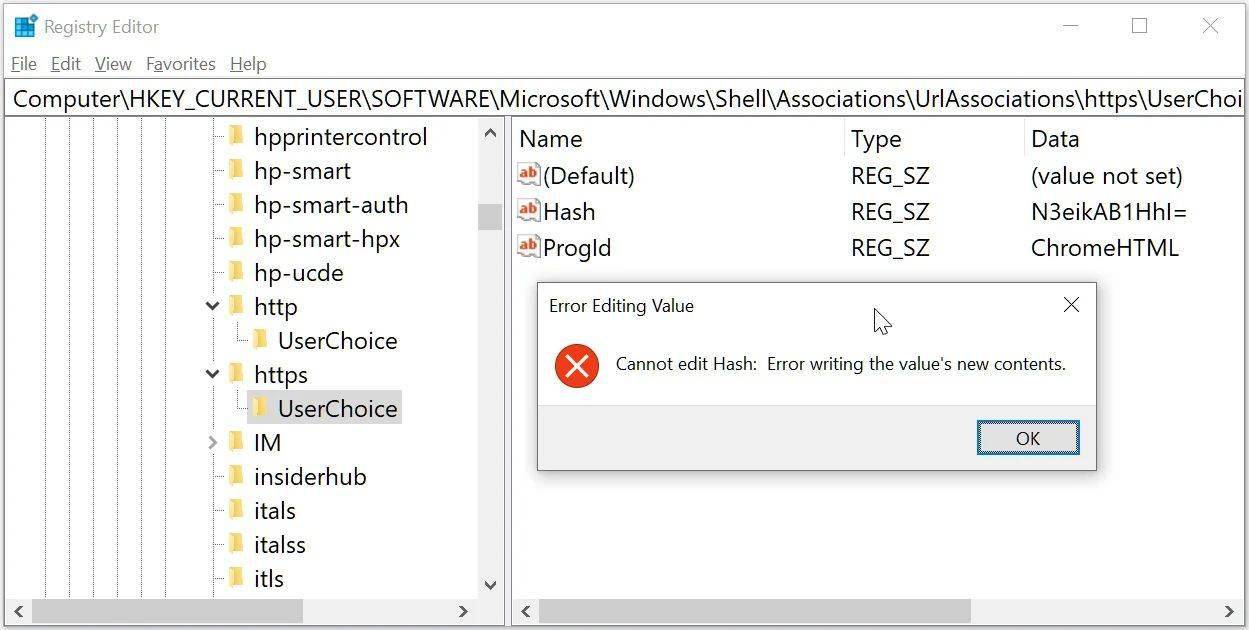

不过 Windows 10 和 Windows 11 系统安装 2 月更新之后,Kolbicz 注意到这些注册表键值现在已被锁定,在 Windows 设置之外修改时会出现错误。
例如,使用 Windows 注册表编辑器修改这些设置时会出现错误,提示“无法编辑哈希值:错误写入值的新内容”。

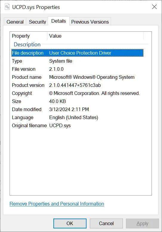

经过进一步研究,Kolbicz 发现微软在二月份的更新中引入了一个新的 Windows 过滤驱动程序(c:\windows\system32\drivers\UCPD.sys)。
该驱动程序被称为 "用户选择保护驱动程序",加载后可防止直接编辑与 HTTP 和 HTTPS URL 关联以及 .PDF 文件关联相关的注册表键值。

HKCU\Software\Microsoft\Windows\Shell\Associations\UrlAssociations\http\UserChoice HKCU\Software\Microsoft\Windows\Shell\Associations\UrlAssociations\https\UserChoice HKCU\Software\Microsoft\Windows\CurrentVersion\Explorer\FileExts\pdf\UserChoice临时修改方案
Kolbicz 在一篇博文中解释说,虽然不能卸载驱动程序,但可以在注册表中禁用它。
该驱动程序固然无法卸载,但可以禁用!
在以管理员权限打开的 PowerShell 窗口下,输入以下命令,然后重启生效:
New-ItemProperty -Path “HKLM\SYSTEM\CurrentControlSet\Services\UCPD” -Name “Start” -Value 4 -PropertyType DWORD -Force
这就恢复了 SetUserFTA 的功能,但遗憾的是需要管理权限和重启。
Gunnar Haslinger 在一篇博文中解释说,在 \Microsoft\Windows\AppxDeploymentClient下新创建的 "UCPD velocity" 计划任务会在服务禁用时自动重新启用。
因此,禁用驱动程序的唯一方法是通过注册表关闭它,并删除 / 禁用计划任务。
