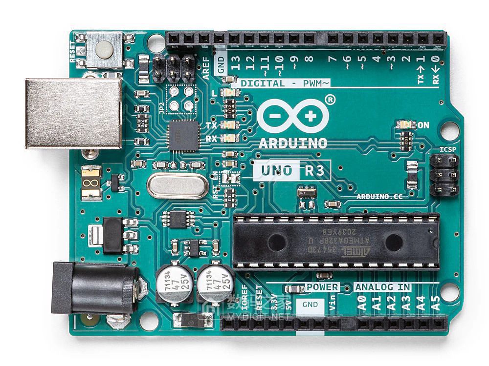

下图是来自arduino_Uno_Rev3官方网站的照片
细心的你可以发现一个晶振,是ATmega16u2的,一个小晶振是给ATmega328(茶老师发现)

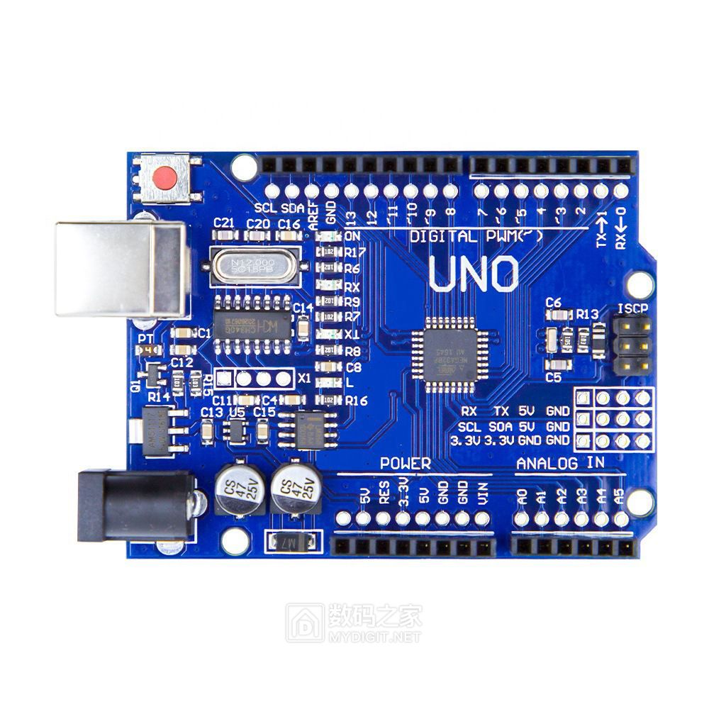

下图,这个是中国深圳CH340平替改进版,是一个大晶振(CH340用
的),楼下回帖老哥发现有个小晶振供ATmega328

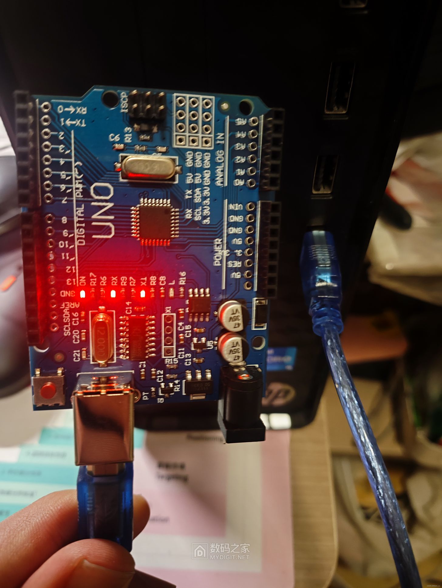

下图:这个是中国深圳有良心平替的CH340行家改进版,两个晶振
这是上电后的样子:

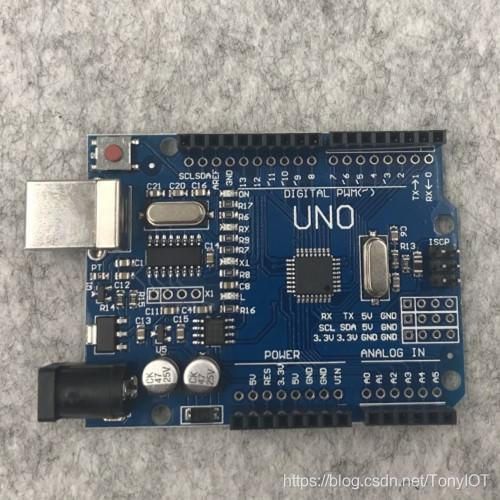

因为,中国平替有良心行家改进版太优秀了,@t3486784401 老师爆料,出现了仿制版,如下图
登录/注册后可看大图
然后,@t3486784401 老师点评了一番,吹捧了中国深圳改良版,不仅有良心,性能还更好
我觉得 340 是刀法精准的典范,USB-UART 稳如老狗,其余功能你们自己搞去。
反倒是 232、2102 这些老牌串口芯片,整一堆功能还要 EEPROM 配置,再给你个配置软件,最新的甚至要下载个巨大的 studio 啥的才能修改。
芯片定位卡在了【USB转串口】和【USB单片机】两个层面之间,搞串口的和搞单片机的两拨人都用不顺,成本更不用说。
最近一次折腾 MRT5 主板,用的是 CP2102 串口,结果底层给你来了个不可禁用的上行 512B-FIFO,
单片机上传 UART 时候,Win32 这边非得是整包整包的 512 才读回,用 WinAPI 访问串口都一卡一卡的。最后改上位机代码才罢休。
同样的需求, FT232 这边是可以修改/禁用 FIFO,CH340 直接是小 FIFO 基本不延迟。
在 Arduino 上用 340 是恰到好处: 想学 AVR 就折腾那片 328 去,340 只管桥接 USB,各司其职。
实际上 340 版的 Arduino 已经成功到出现山寨仿品的地步,我贴个图看大家能否甄别谁是山寨 340:
