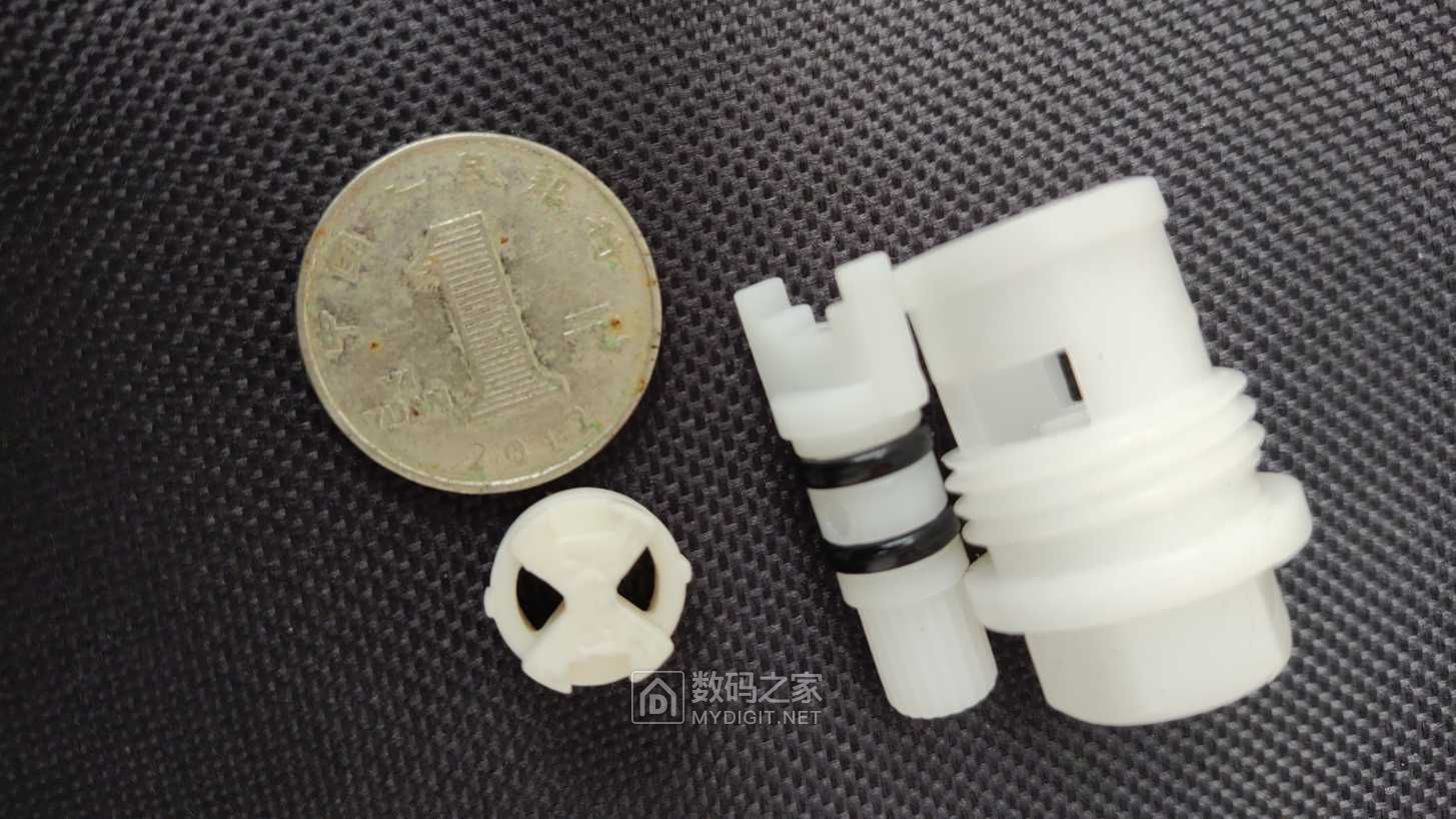

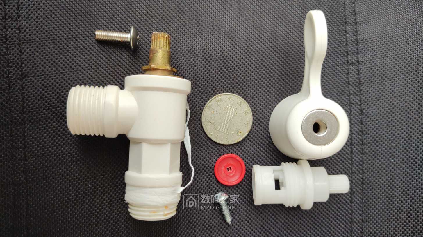

消耗红包,在某一级代理商那里买的几个联塑角阀,应该也的确是一级代理商,在线地图上查他发货地,有个超大的仓库,很上规模。
常开状态,装上才没几天就从阀芯阀杆之间的缝隙滴水,把另一个同样的备用阀装上,常开状态这才3、4天又开始从同样的地方漏水。
才买来时就觉着把手拧起来真顺滑,现在看来应该是杆上的两个胶圈用的偏小号的,不紧凑,拧着顺滑,密封性就差太多。
#4镀锌自攻丝,8.2mm阀杆,所以把手内牙是通用尺寸,虽然阀漏水了,但把手可以留下来当备件了。
还以为大品牌能有什么特殊本领能把手感做这么好同时又能兼顾性能,又是表面功夫。
只适合水压低的人家来用了。

发表于 2024-4-19 17:03:54 | 显示全部楼层
这个是塑料阀芯?
发表于 2024-4-19 17:11:39 | 显示全部楼层

 楼主| 发表于 2024-4-19 17:30:56 来自手机浏览器 | 显示全部楼层
piaoxue20000 发表于 2024-4-19 17:03
这个是塑料阀芯?
是的,上面黄的是我自己拧的

 楼主| 发表于 2024-4-20 08:47:33 来自手机浏览器 | 显示全部楼层
玛德陛下 发表于 2024-4-20 01:09
少个胶圈?
倒是没少,总共2个阀杆垫圈,杆上总共也就两个沟用来卡垫圈
