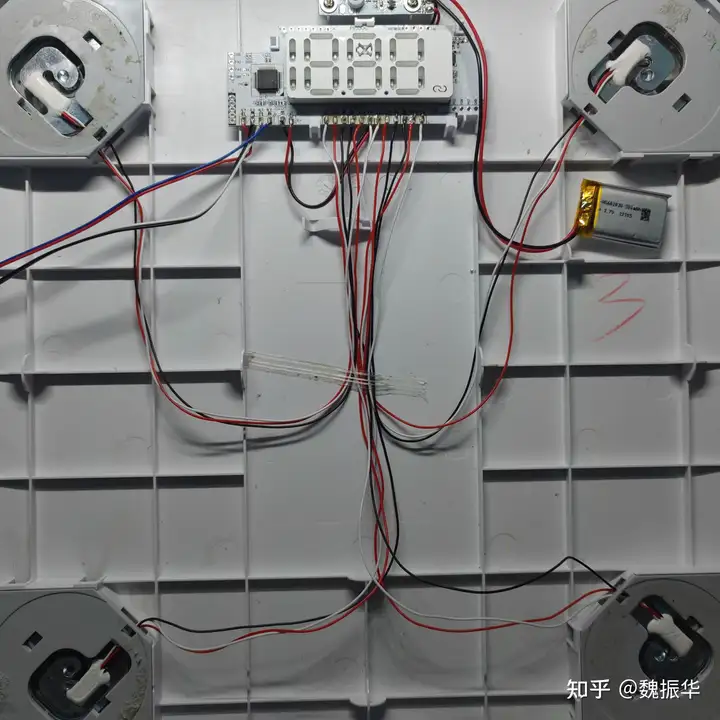

地摊贪便宜5元钱捡的,当时只简单测试了一下能不能通电,结果回到家发现数字跳来跳去每次结果都不一致
于是拆开看看里面啥样,不太好拆,胶黏的
发现简单的要命,研究了半天,感觉没什么坏的东西,于是网上找传感器,研究了一会,发现大G型913ab这个型号的可能可以代换,参数是50kg/200kg,和此秤的标称参数(0.2-150kg)略有出入,不确定能否代换,但只有几家在卖,只能试试,挑了最便宜的一家下单,9.9元邮费4元,总成本已经逼近20元,如果不好用就翻大车了。
等了几天到货,直接换上,公共点的颜色是红色的,原来的是黄色的,焊接的时候严格按照原来的顺序

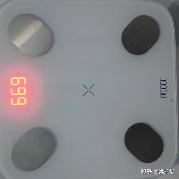

扣上测试,体重66.9kg,和半个月前在老家测试的差不太多,数字也跳,但最后会稳定到一个恒定的数值,心率的测量和手环对比一下看起来也是准的。

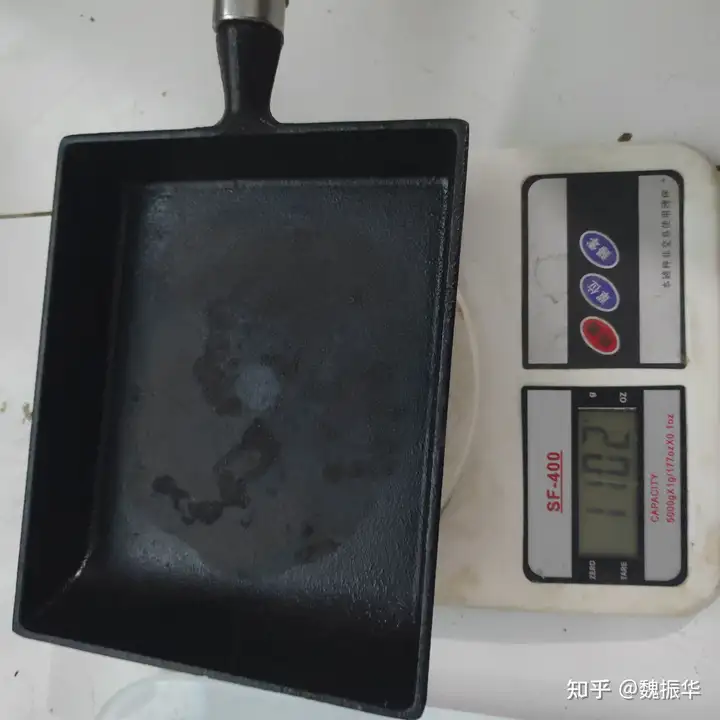

再换个铸铁锅测试一下量程低端啥情况
厨房秤结果:
体重秤结果
感觉问题不大,应该是准了。
还行,相当于20块钱买了个100多块钱的秤
