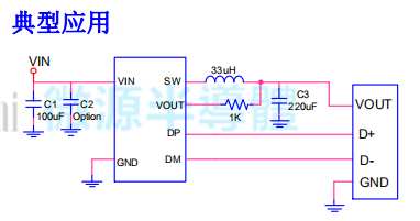

前几天整了个不要钱车充充电能到1.5A左右,里面用的LP6401
[color=-webkit-link]LP6401是一颗同步整流降压开关模式转换器,内置功率MOS管。输出电压5.1V,在8V-32V宽输入电压范围内,
输出电压5.1V,可实现持续输出电流2.4A/3.1A/3.4A;
LP6401F具有同步模式操作,可在输出电流负载范围内实现高效率。电流模式控制下提供快速瞬态响应和逐周期
电流限制;LP6401F最大限度减少外围器件,外部仅需一个功率电感,内置软启动、过流保护、过压保护、过温
保护、短路保护功能;采用SOP8封装 。
LP6401是一颗同步整流降压开关模式转换器,内 ...
这芯片比楼主介绍的2601芯片强多了,电流也大不错。
