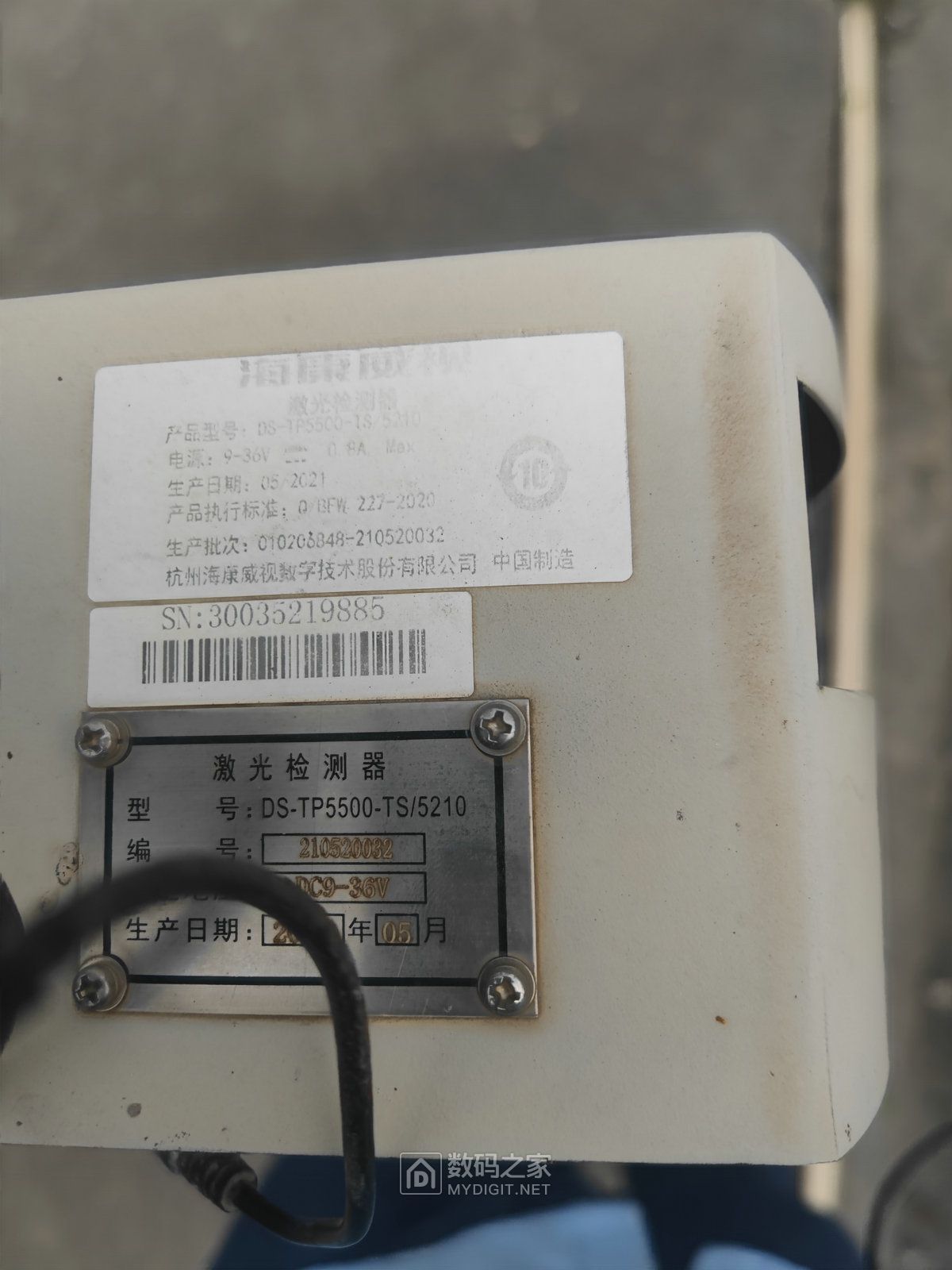

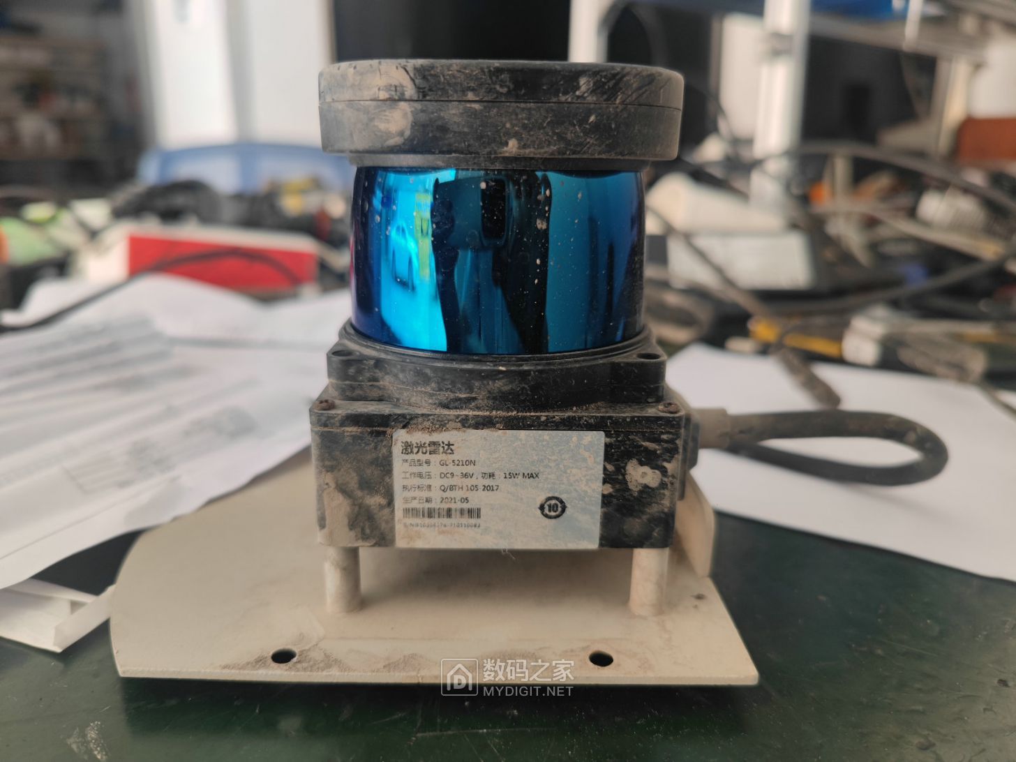

拆一个项目用的激光雷达。标签上写的是海康威视的。但是网上却查不到这个雷达的资料。

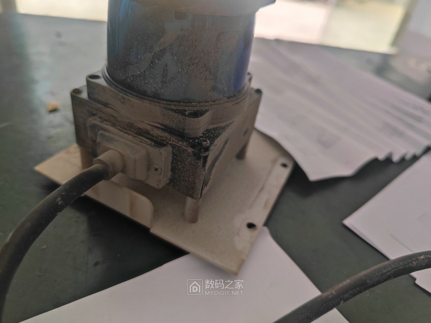

尾线跟监控摄像机的一样。一个网卡口一个圆口电源接口
外面的蓝色检测窗口,光泽看起来很高级。
这里还有个标签。这个雷达应该是海康威视找第三方定制的。

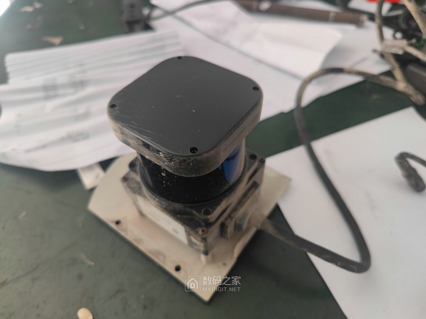

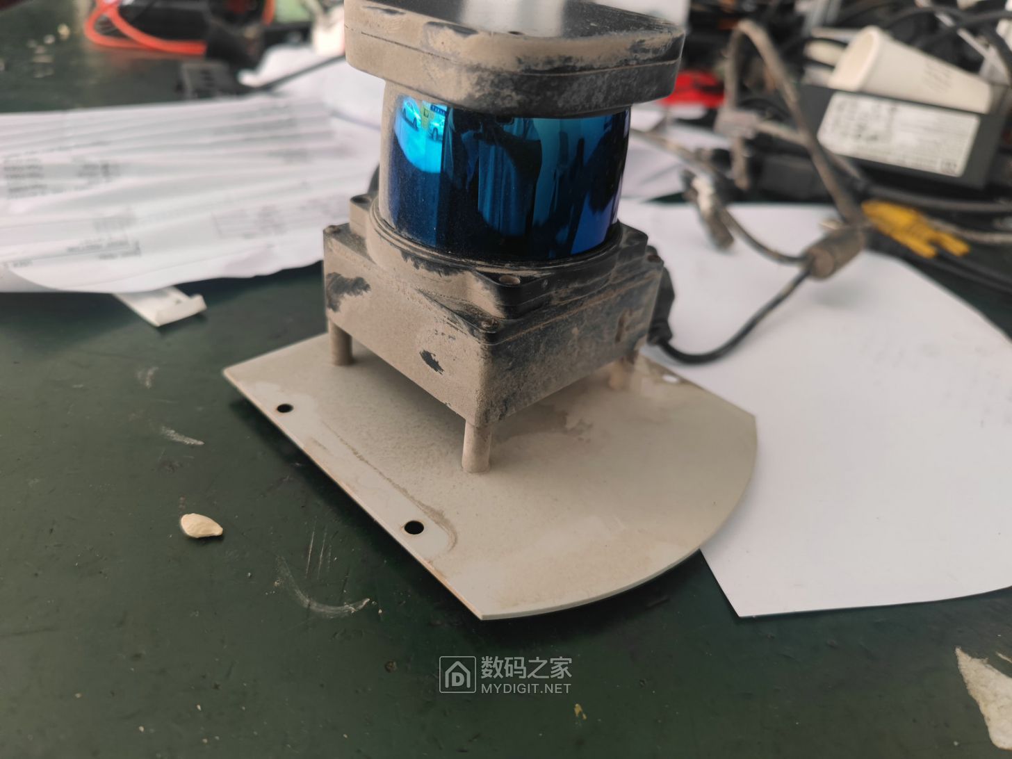

拆开顶盖,里面带窗口的部分是可以转动的。
拆下半部分
这里有个无刷电机

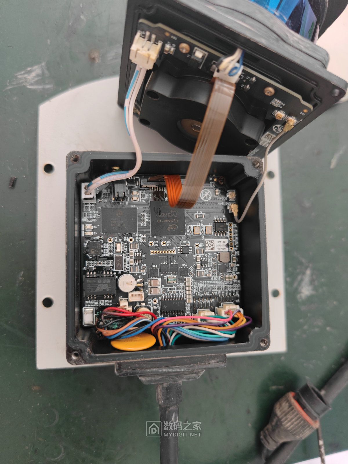

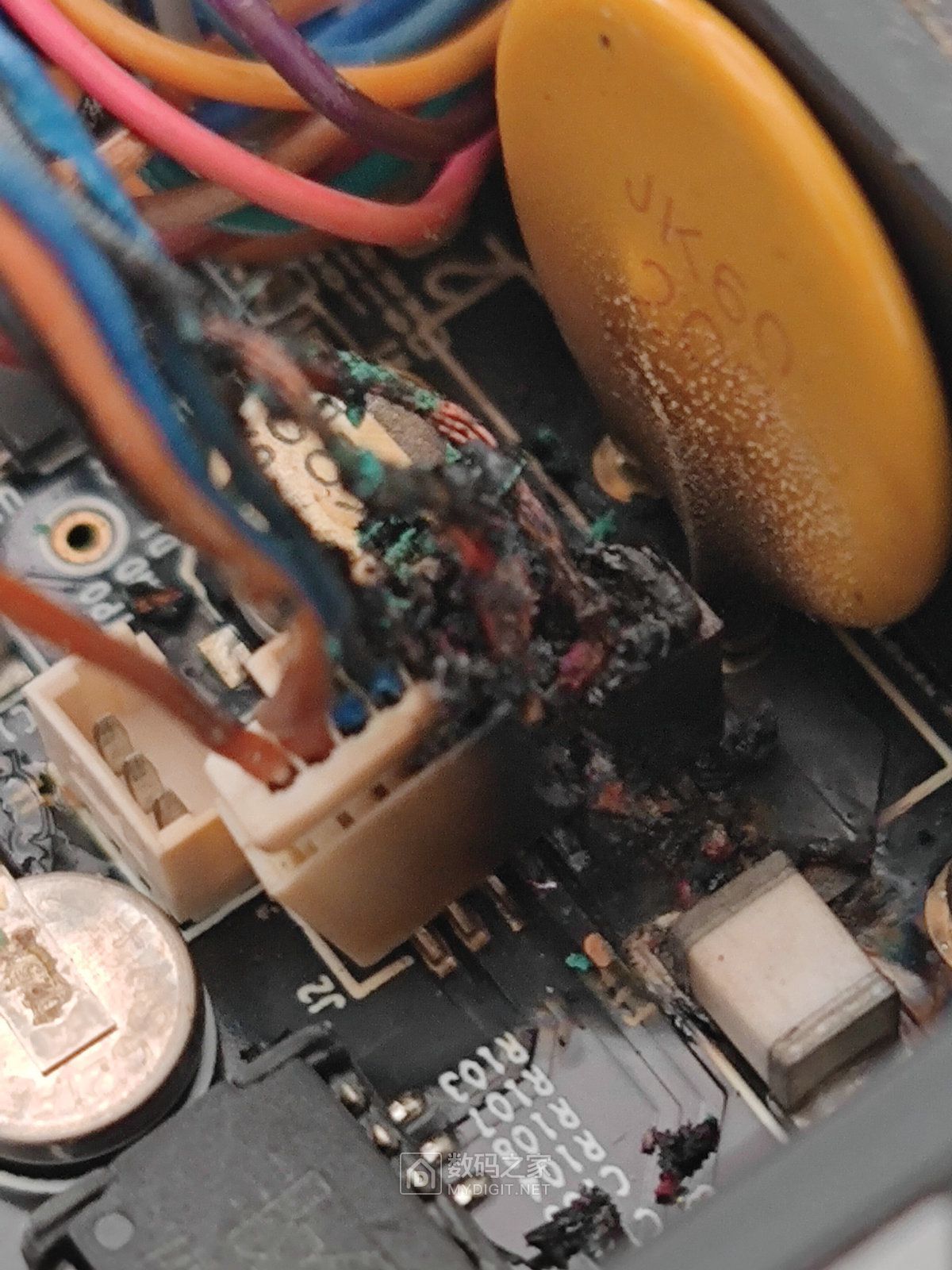

里面的主板

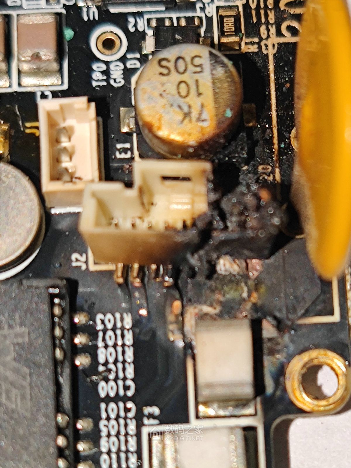

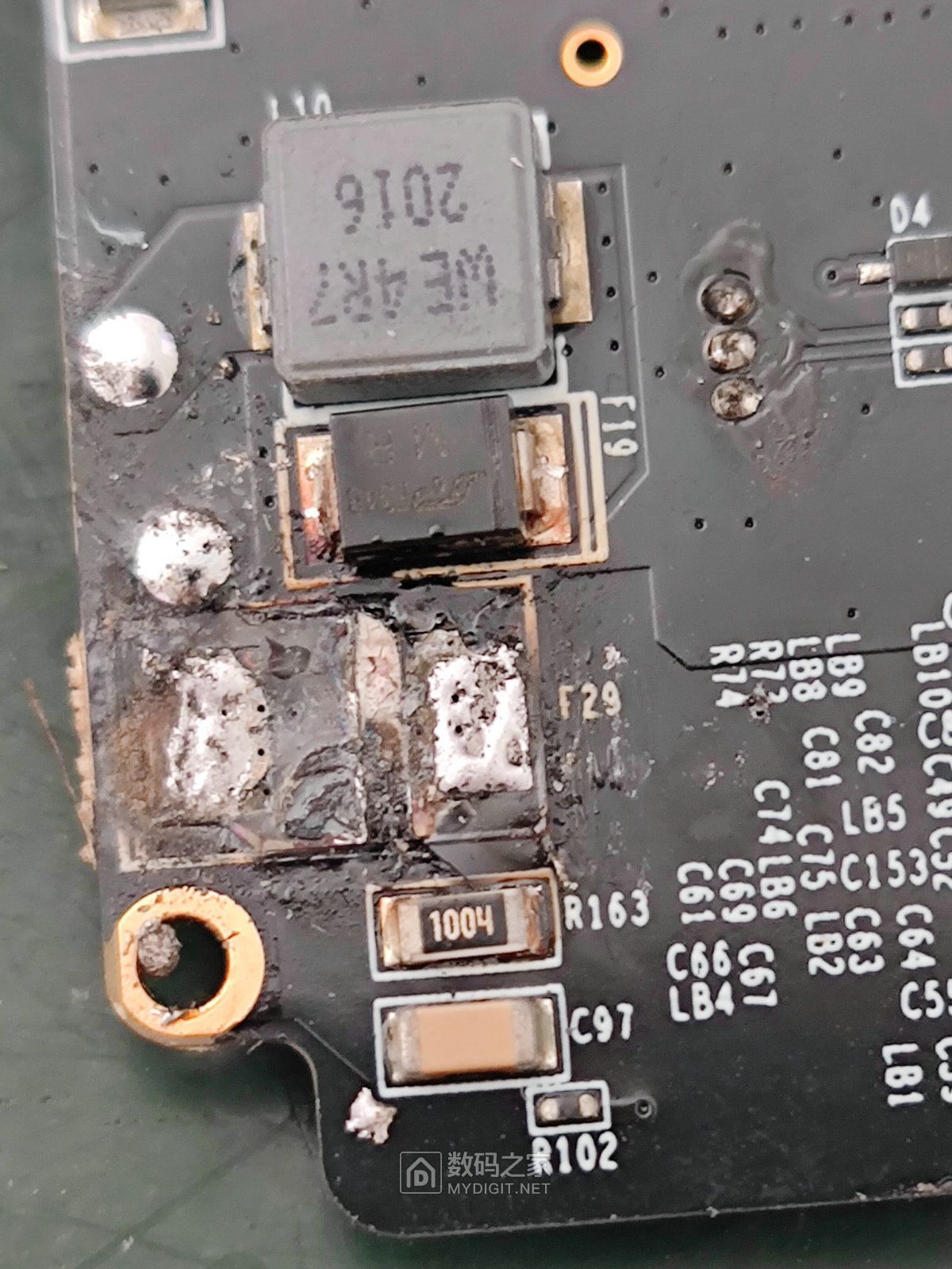

可以看到右边 烧糊了
好像还有绿色的铜锈
主板插座都烧糊了

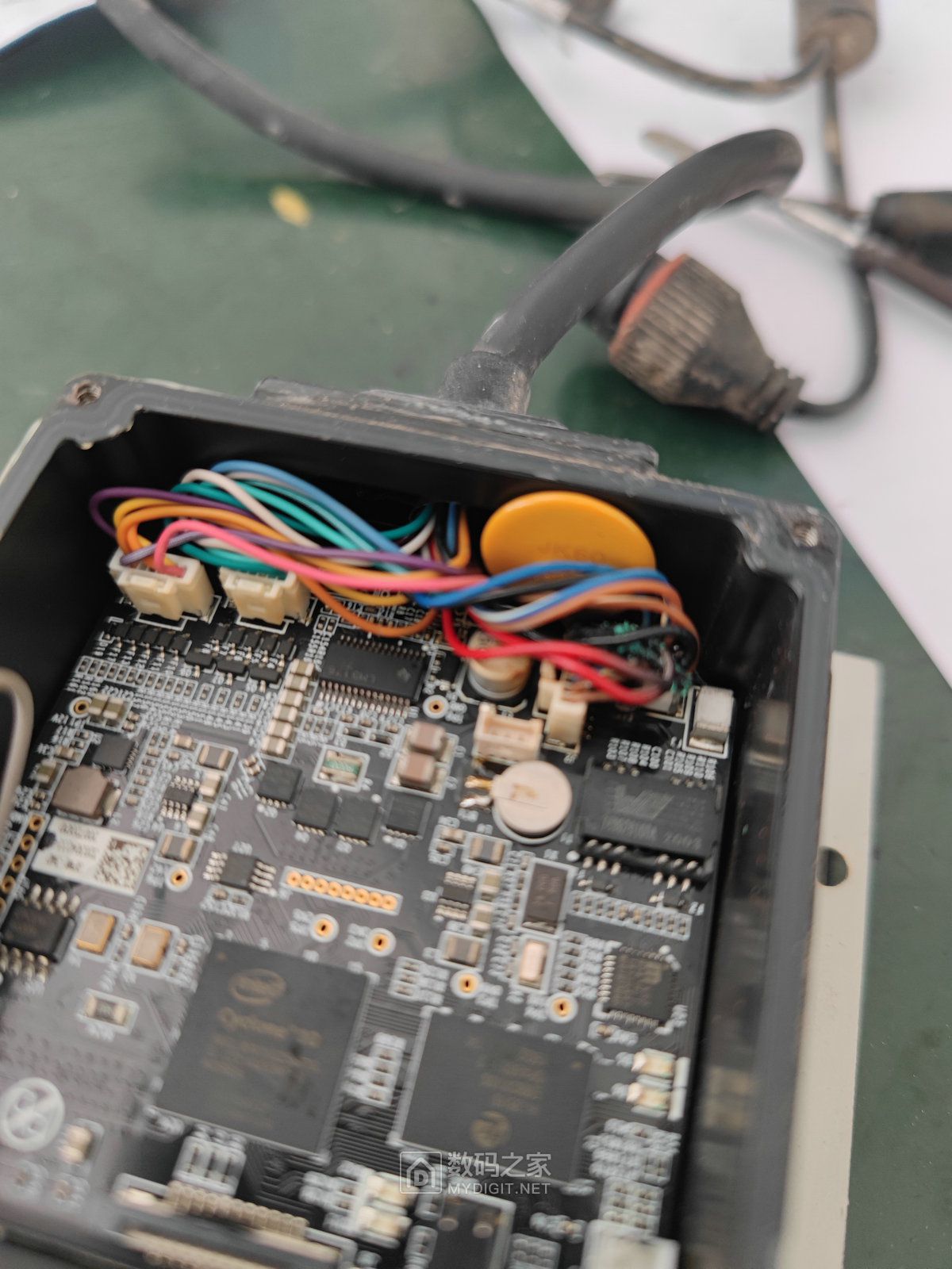

背面也有元件烧了

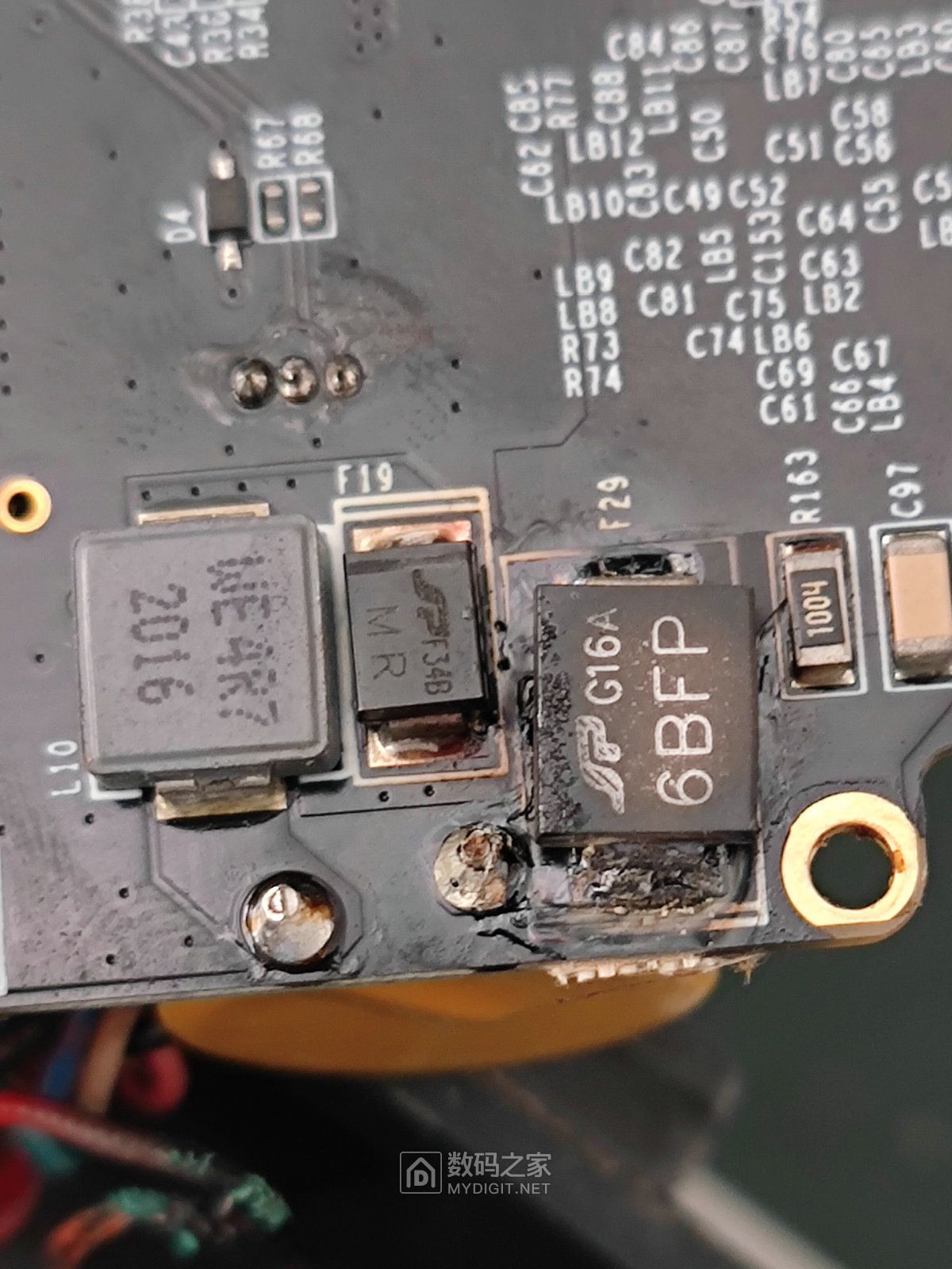

这个烧掉的是个保险
拆下连接线,准备清理。黄色的好像是个压敏保险

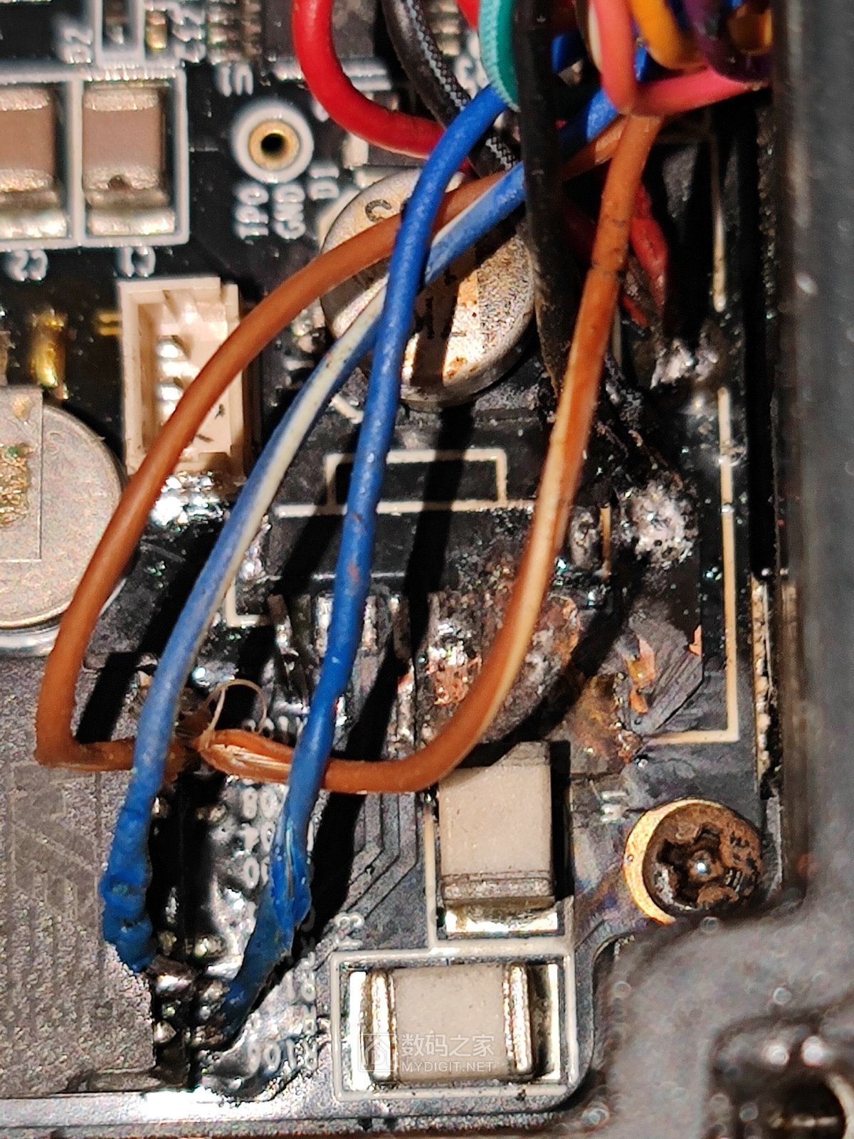

拆掉烧掉的保险

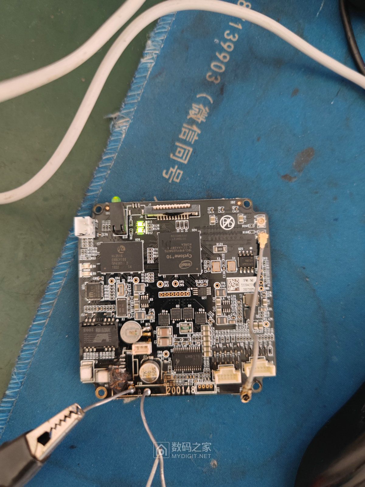

接个电源测试,主板上的指示灯亮了
直接焊上线
接电源测试。前面的指示灯显示正常
里面的运动部件通电后在高速转动。

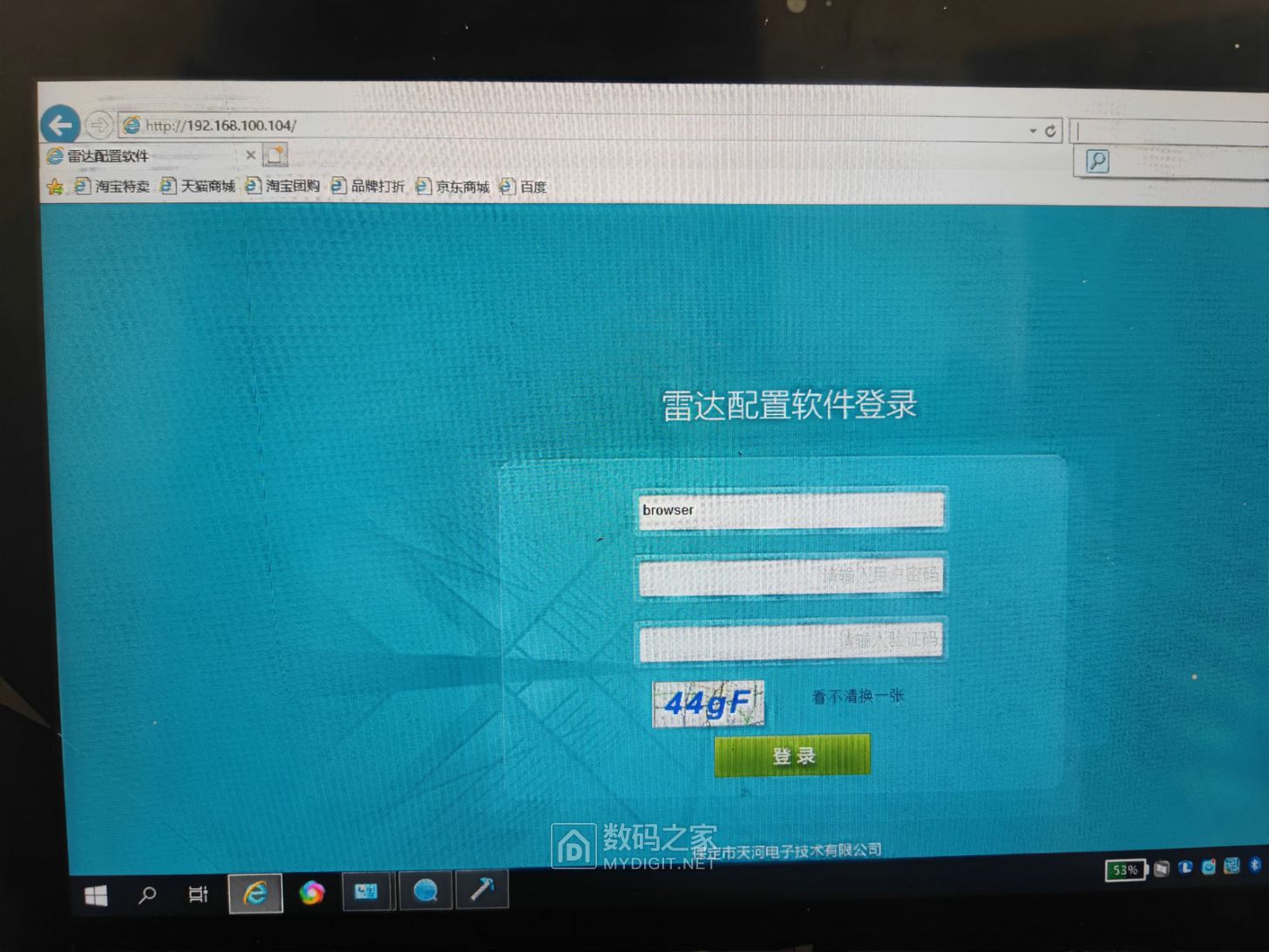

猜了几次才猜对IP段。能到这里说明已经工作正常了
