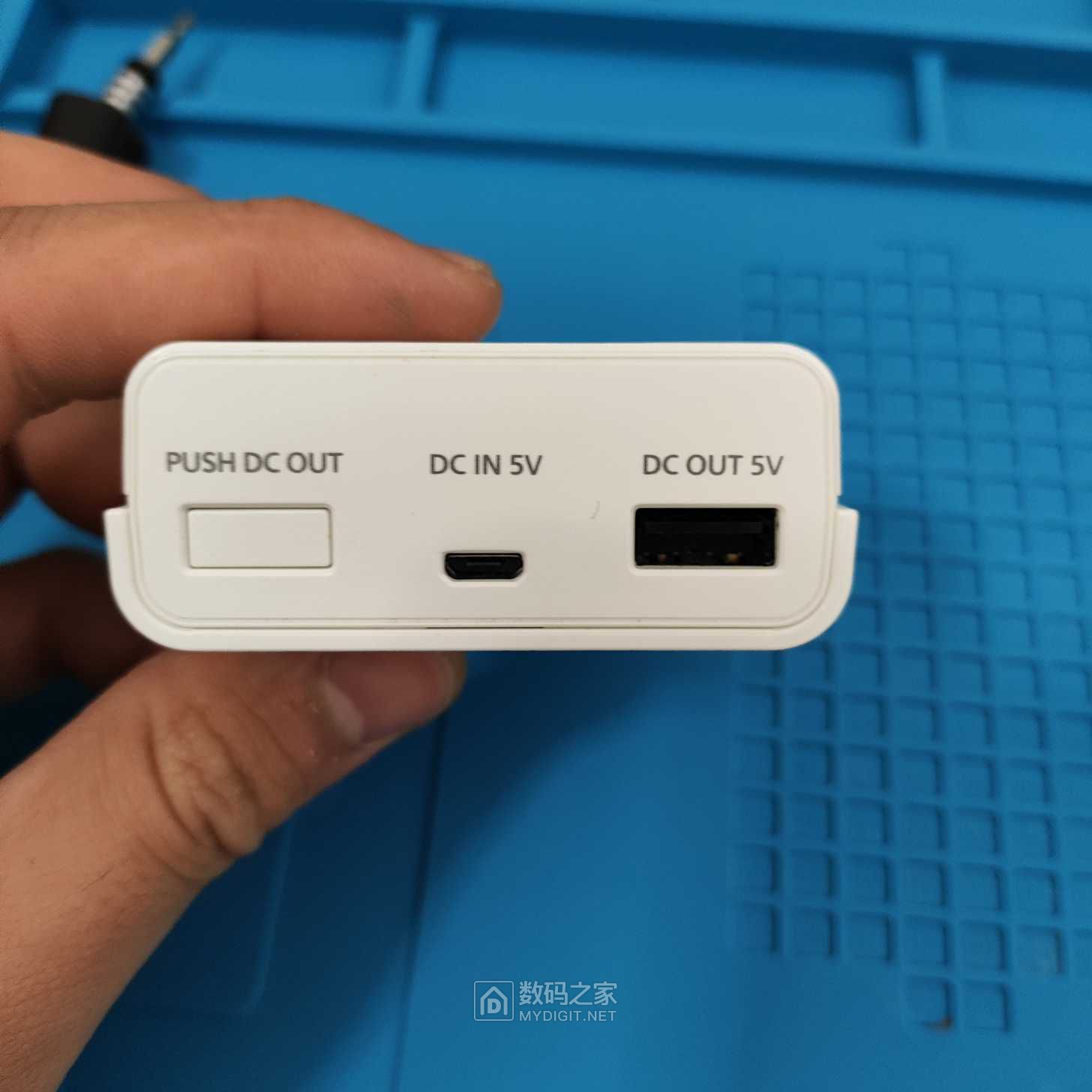

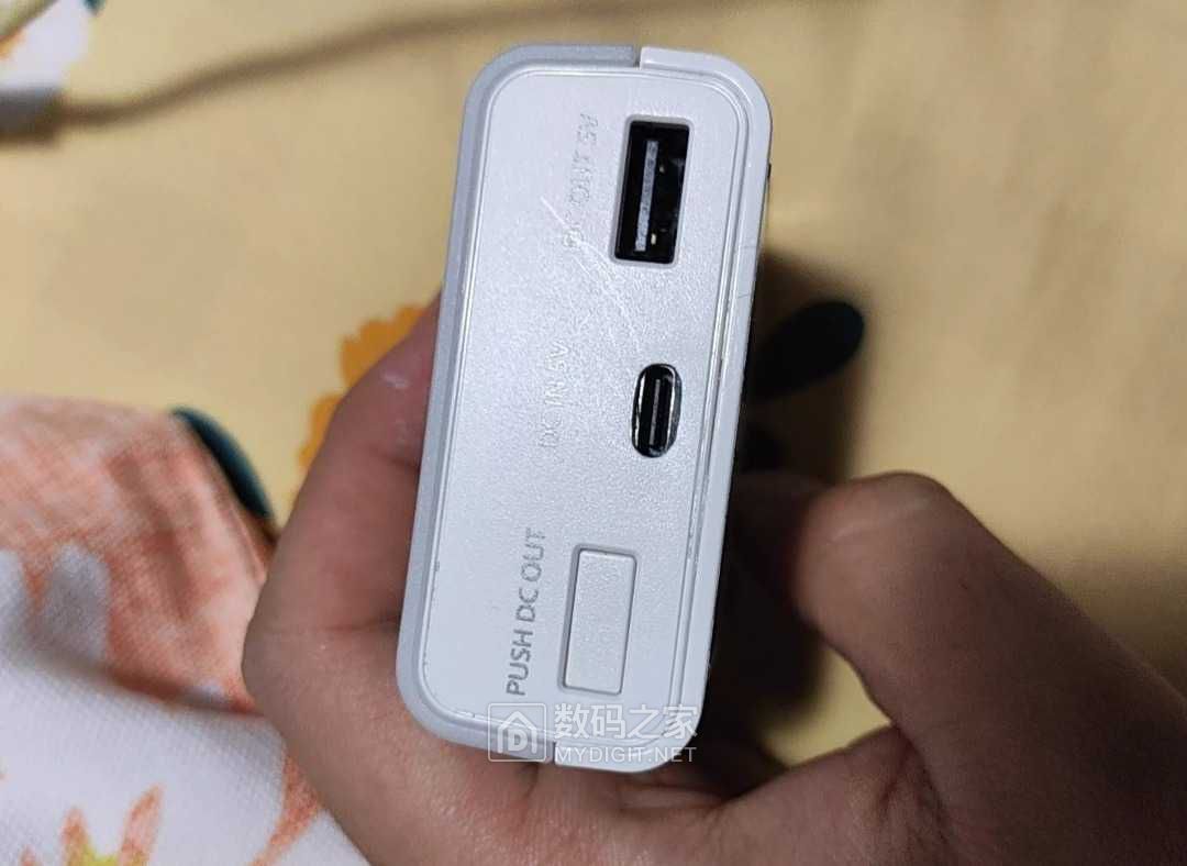

之前买的充电器 ,microusb目前太少见了 ,想着改成typec的,就不用再单独找线了。

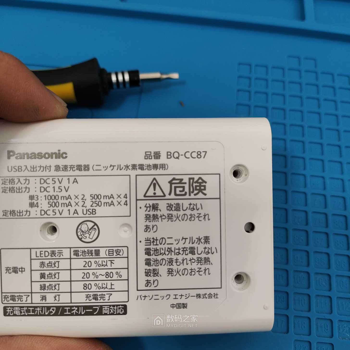

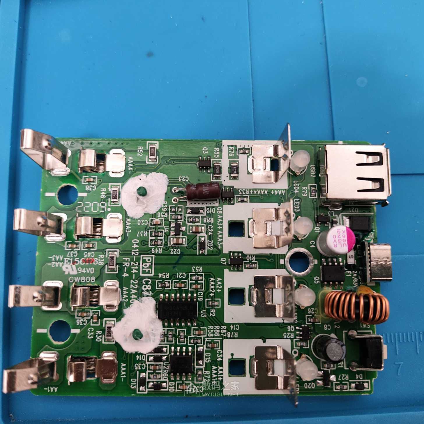

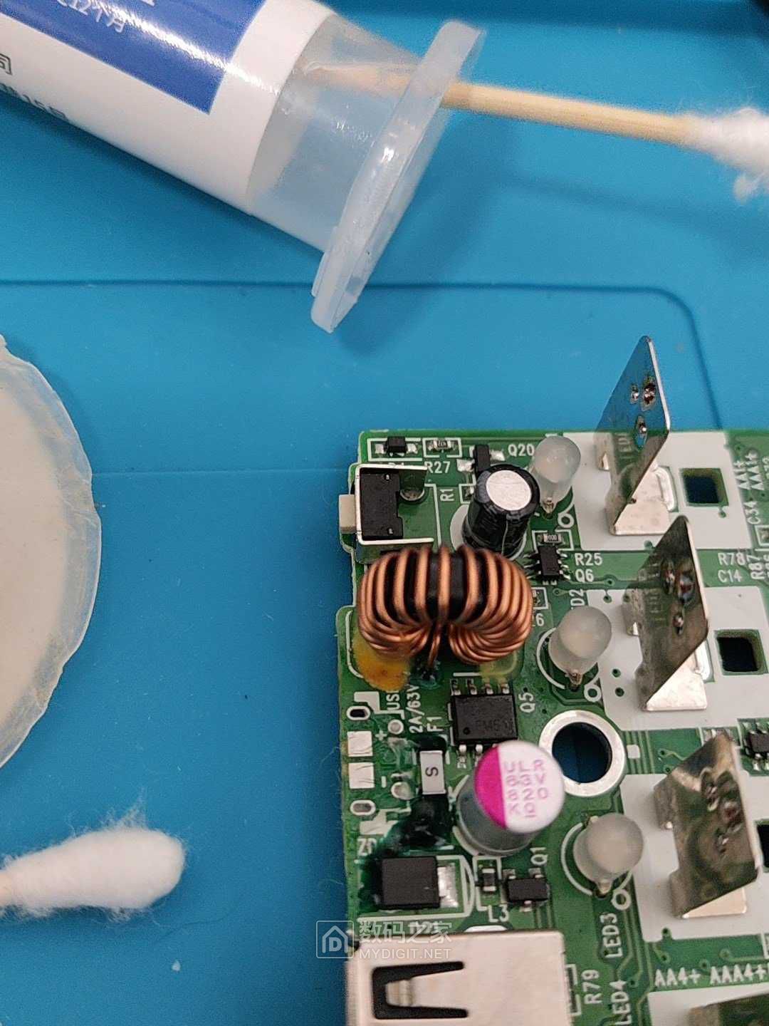

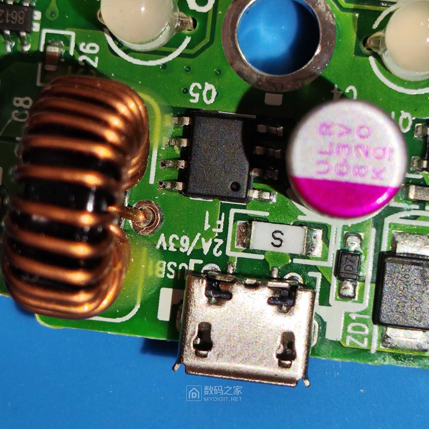

拆机后发现只用到了 接口5v +-引脚。绿油覆盖周围小元器件,然后然后热风枪吹下,吸锡带托平
改typec后需要支持 c_to_c线,否则改完后不能用c_to_c线那没意义,闲鱼有个东莞商家卖的MicroUSB母座(正向定义)改Type-C转接板。(这个转接板有识别电阻,可以用c_to_c)
这个转接板有5v d+ d- id gnd 由于只需要用到正负,转接板上的其他引脚包括上面的小电阻也一并涂绿油遮盖。

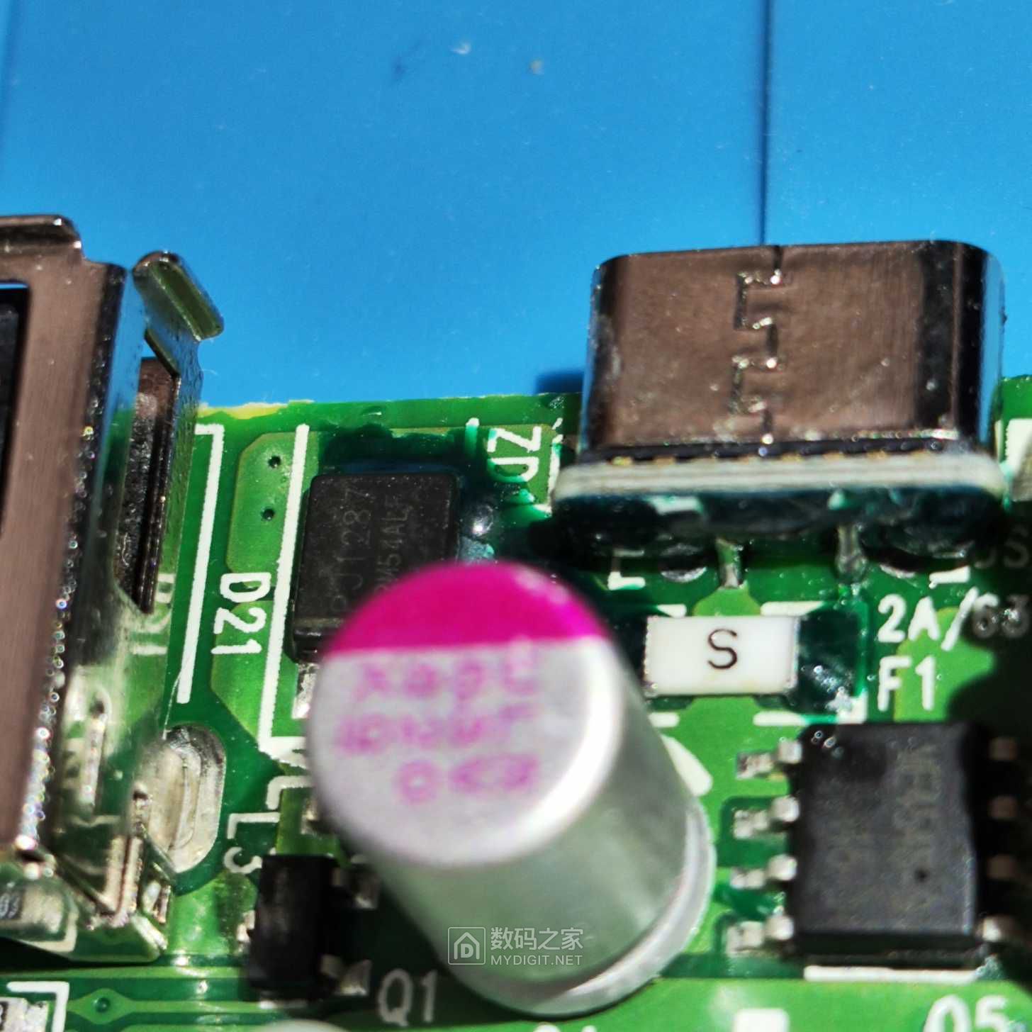

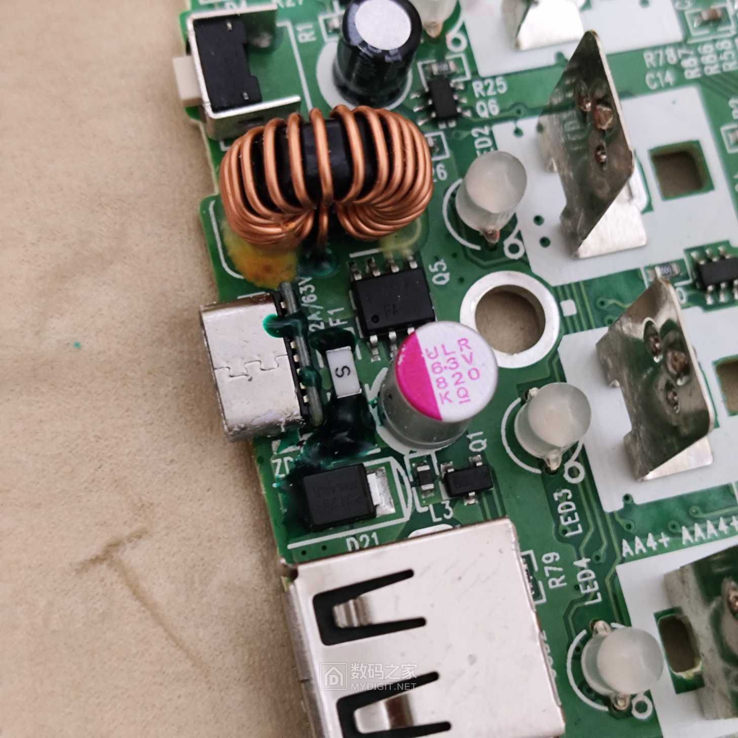

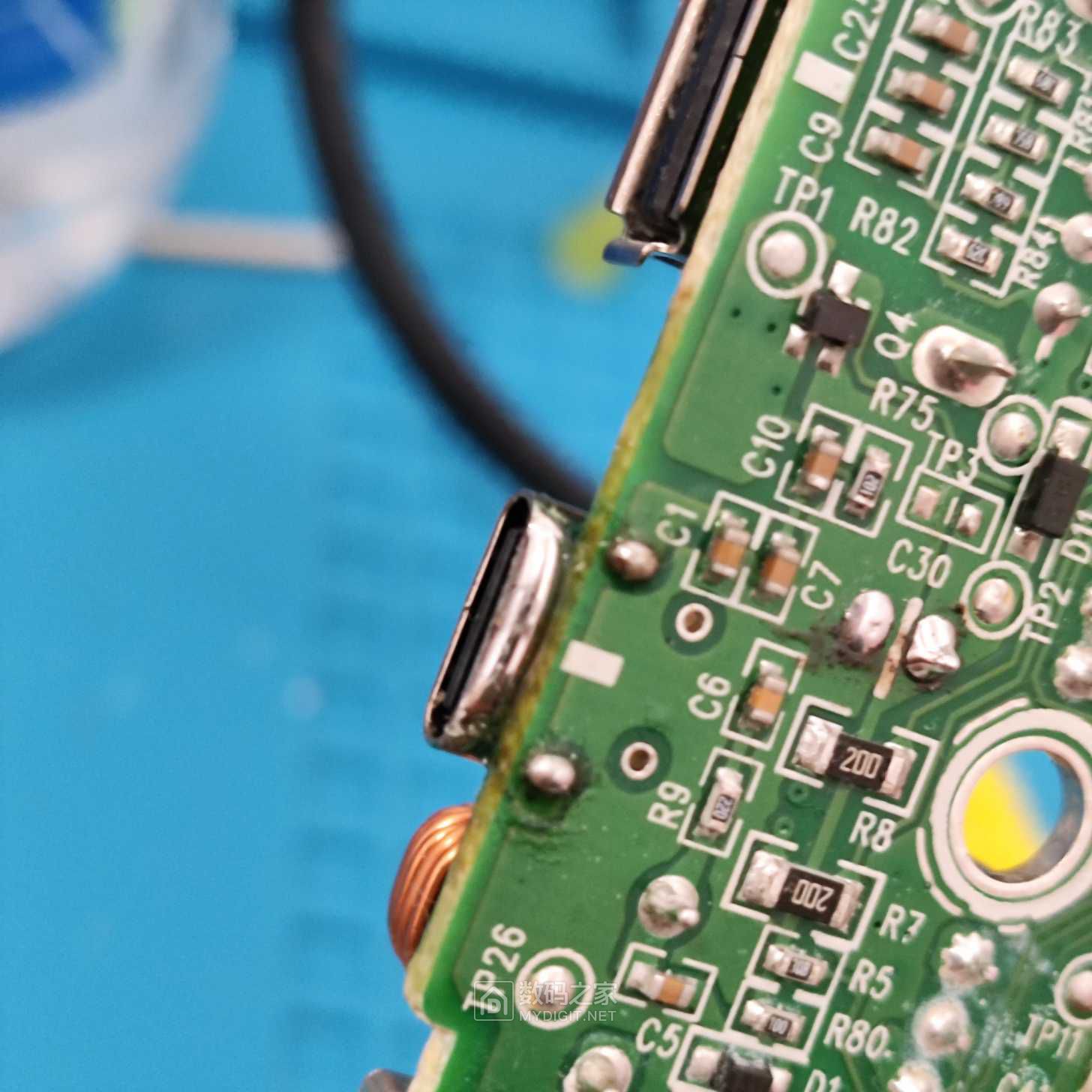

因为不像原来的尾插有固定引脚 ,先用绿油临时给尾插对位后固定下
看到锡已经溢出,可以稍微用烙铁带走一些。
引脚焊接,到此已经焊接结束

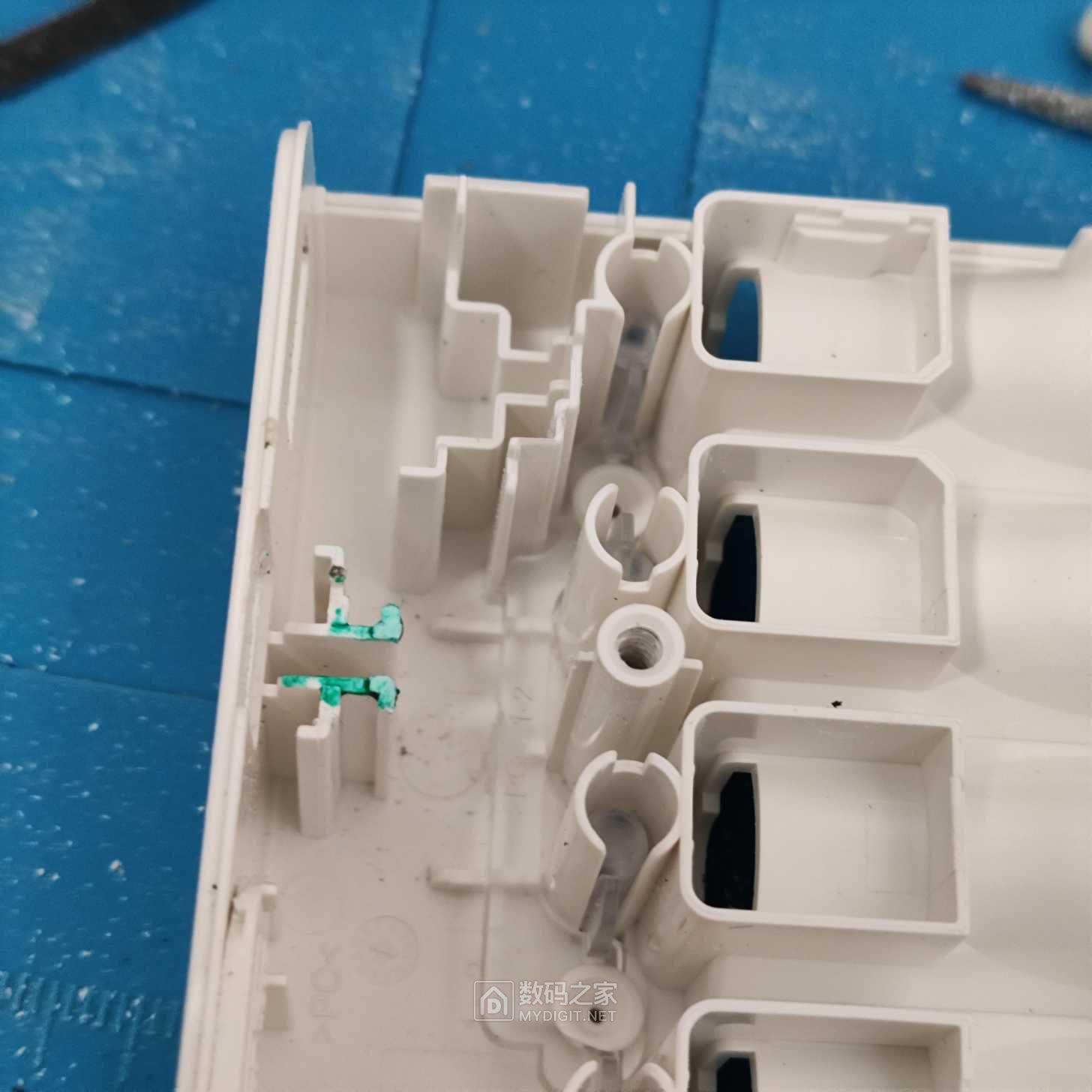

打磨外壳 ,直接磨低涂绿这个地方就行,然后把原来的孔扩一扩就行
最后组装
Type c  to  Type c测试在附件视频
mmexport1716956044312.mp4 (3.22 MB, 下载次数: 2)
感谢各位观看,第一次搞这玩意,手法有点糙多多见谅。
