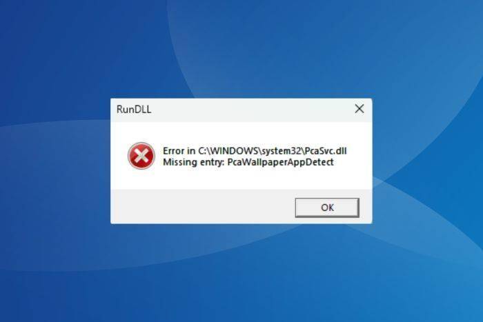

全球不少升级到 Windows 11 24H2 预览版更新的用户反馈,系统跳出 PcaWallpaperAppDetect 错误。
IT之家附上错误消息如下:
Error in C:\WINDOWS\system32\PcaSvc.dll
Missing entry: PcaWallpaperAppDetect
在微软支持论坛上,不少升级到 Windows 11 24H2 的用户反馈遇到这个问题:
我在多台运行 24H2(Release Preview Ring)的电脑上都发现了这个问题,但这个问题是随机出现的,通常情况下是从睡眠模式唤醒,或者登录之后出现的。
我升级到 24h2 的两台电脑上也随机出现了同样的错误。
我安装的所有 24H2 都出现了这种情况。我认为这没什么好担心的,这只是微软漏掉的一个错误,希望很快就能修复。

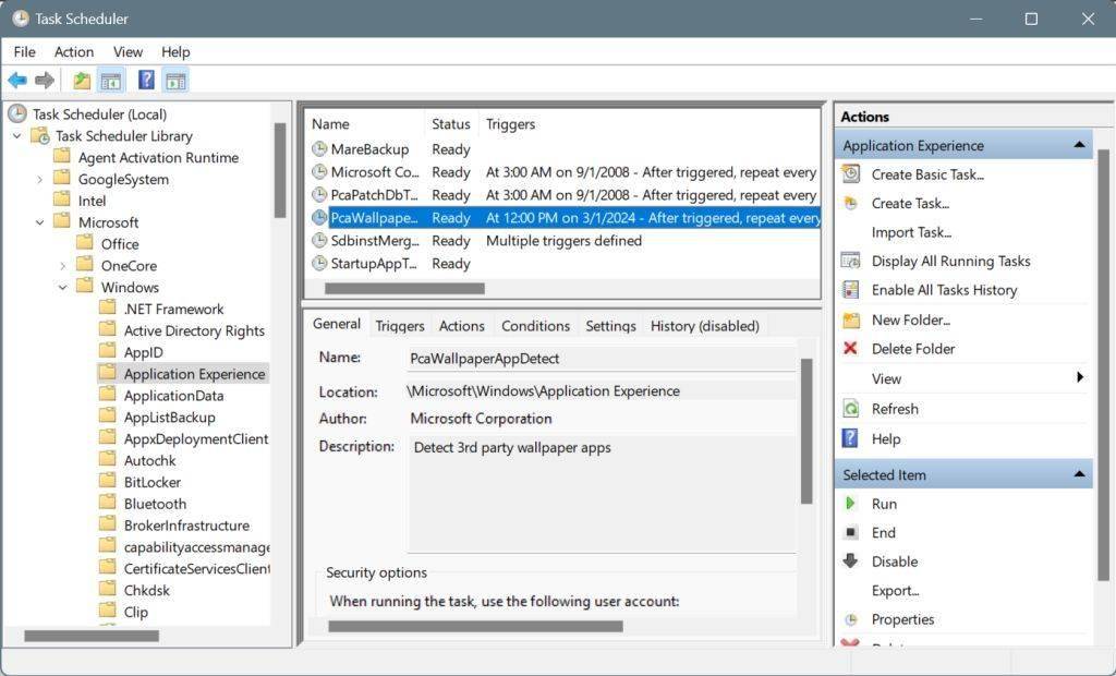

根据 Windows Insider Dypsis 的说法,该错误是由任务调度程序中的 PcaWallpaperAppDetect 任务触发的,删除该任务就能修复该错误。
PcaWallpaperAppDetect 任务可在以下路径中找到:
TaskSchedulerLibrary\Microsoft\Windows\ApplicationExperience
至于为何会出现这个任务目前没有定论,有人认为是 PowerToys,不过有用户反馈在没有安装 PowerToys 的情况下,同样也会出现该任务。
删除 PcaWallpaperAppDetect 任务可以修复错误,而不会影响任何与操作系统相关的重要操作。
