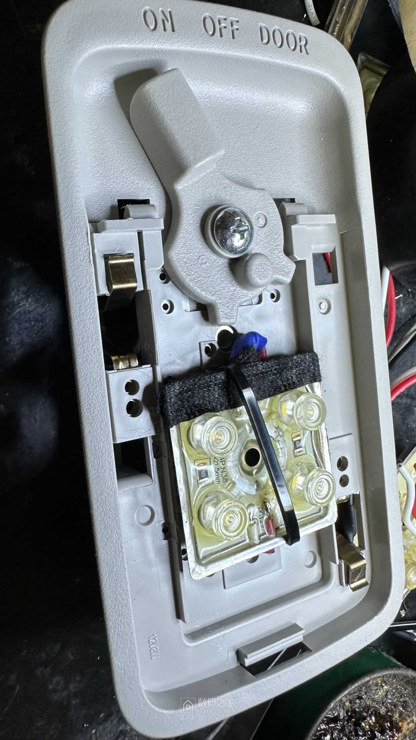

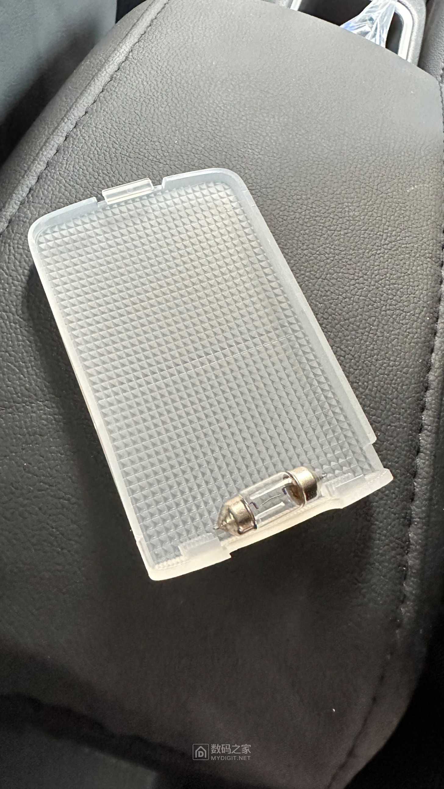

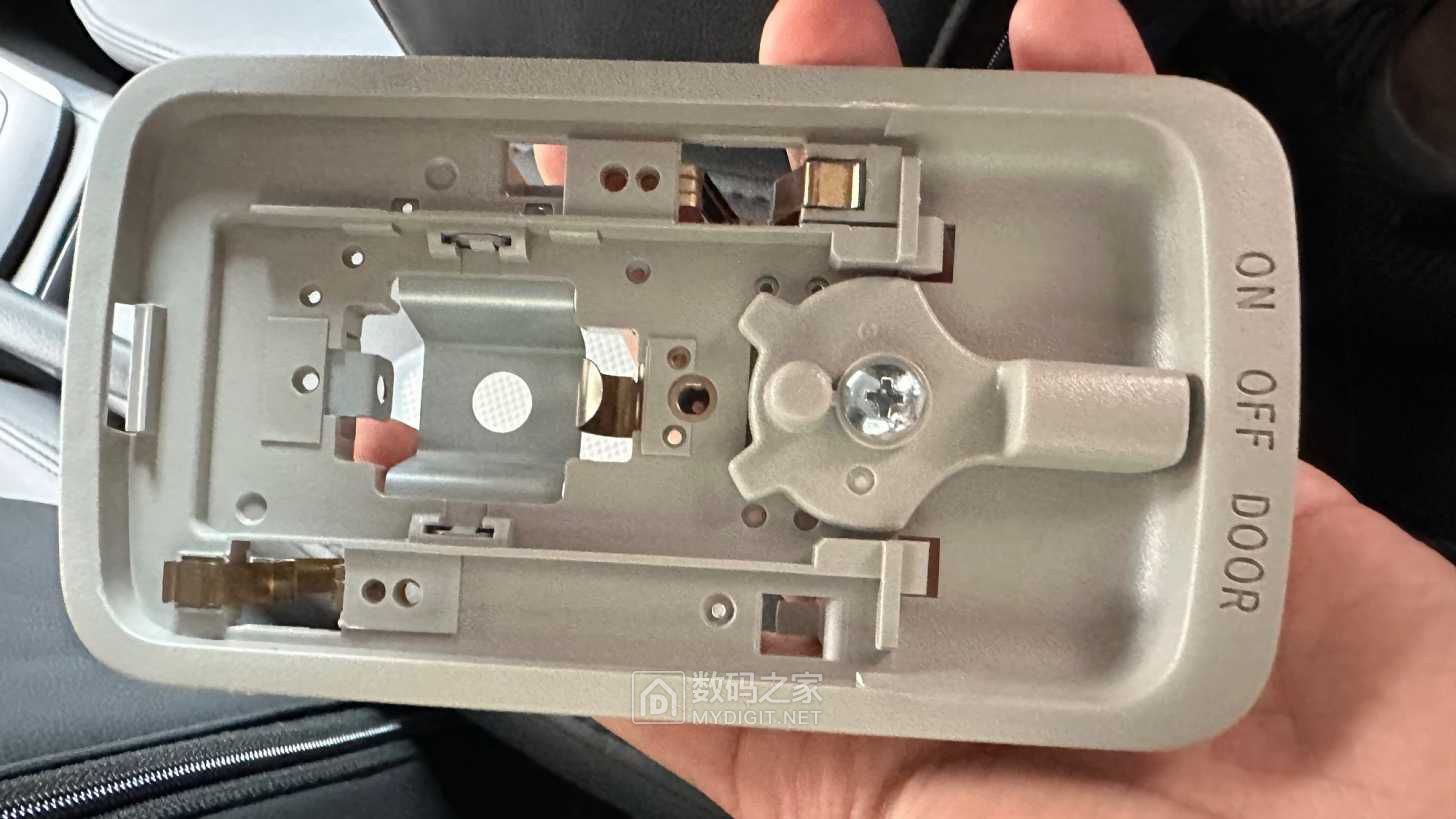

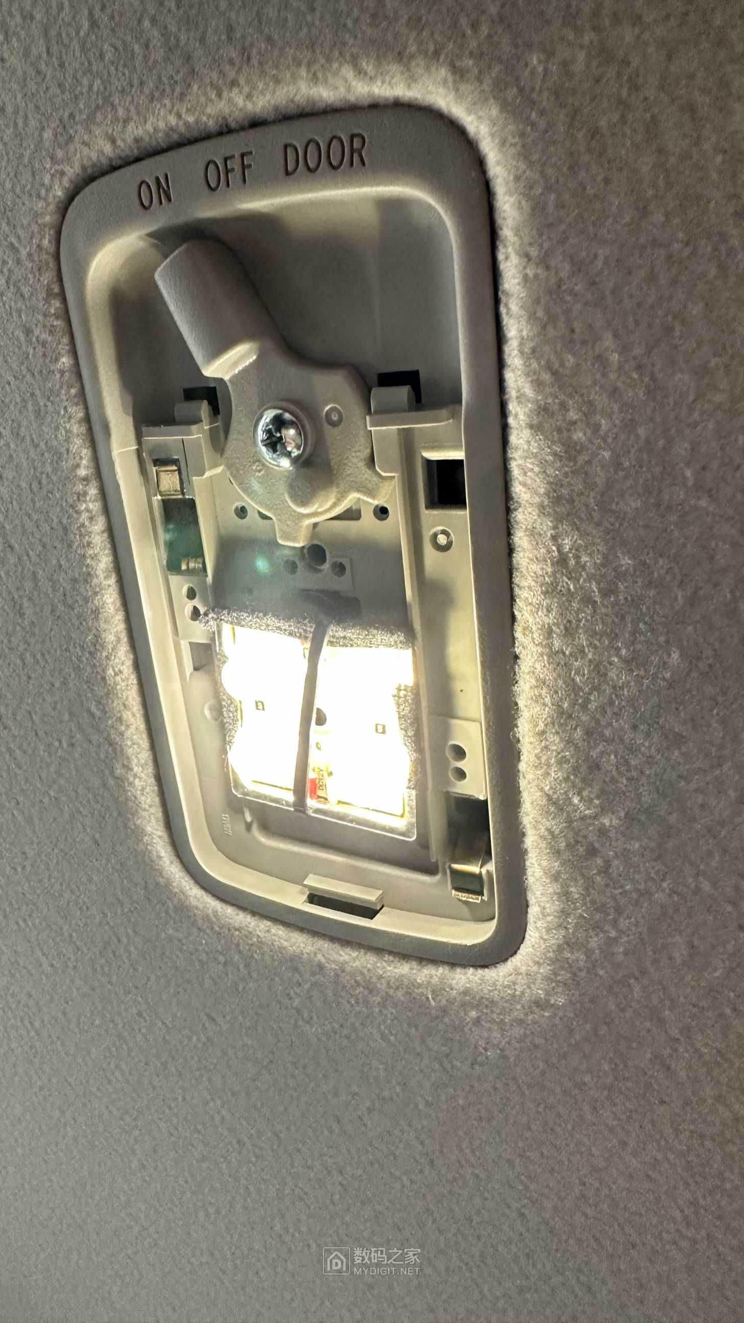

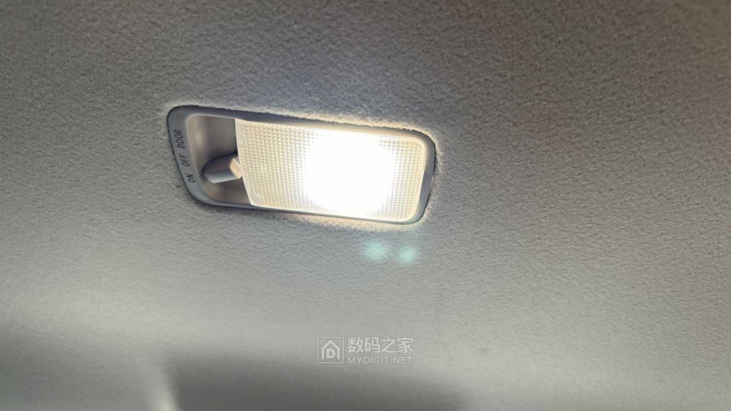

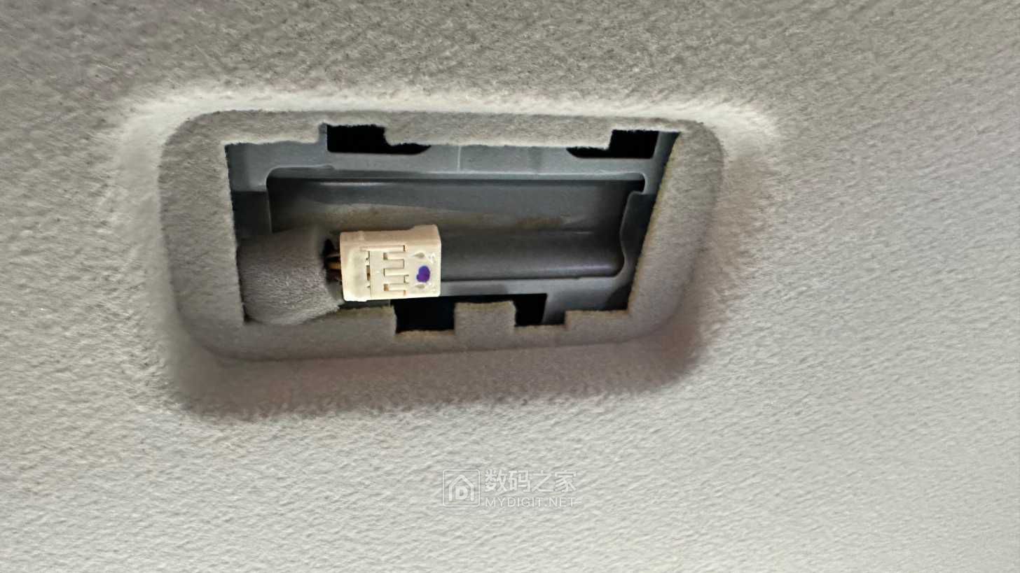

手头有LED灯,今天有空,后排改LED,晚上看下效果

发表于 2024-6-7 10:39:33 | 显示全部楼层
有这种专用的LED替代灯,不用改动任何地方。
发表于 2024-6-7 10:47:18 | 显示全部楼层
之前买led大灯送了一个,是占位座接灯板。
发表于 2024-6-7 10:56:48 | 显示全部楼层
电流也小了很多
发表于 2024-6-7 10:58:32 | 显示全部楼层
这个改装挺好,外观还看不出来
但改装这东西一定要注意发热情况

LED很亮,应该不需要太大功率,这个位置会不会0.5W就够了,所以热量应该不高吧???
发表于 2024-6-7 11:02:13 | 显示全部楼层
不错效果不错

这个是多少瓦数的?

质量不怎么样,之前改过,又改回来了,苦于买不到质量好的led
发表于 2024-6-7 11:39:03 | 显示全部楼层
4个贴片LED灯珠,一般功率为0.5w*4=2W 不需要散热
其实原车的卤素灯功率至少都是5W的,2W的LED比5W的卤素灯亮,就看持久如何了(光衰)

光衰一般取决于散热情况。即使0.5瓦的灯珠,也要做好散热。

刚好手头上有现成的,测试晚上看看效果,
 楼主| 发表于 2024-6-7 12:46:35 | 显示全部楼层
woodfire 发表于 2024-6-7 10:56
电流也小了很多
确实是,测试过了

比之前灯泡发热量小,电流也小。其实平时开的少
看看效果了,所以先修改一个
