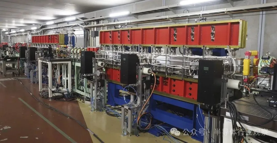

该系统被安置在一个全混凝土房间内,以保护研究人员免受运行时产生的强烈电磁辐射。房间长约 60 米,宽约 20 米,大部分空间被复杂的设备、管道和电缆所占据,这些设备、管道和电缆沿着房间两侧蜿蜒而行,形成一条细长的赛道。
该加速器目前还无法产生 EUV 波长。借助 17 兆电子伏特的电子束能量,研究人员能够以 20 微米红外光爆发的形式产生 SASE 辐射。早期测试结果于 2023 年 4 月发表在《日本应用物理学杂志》上。下一步工作正在进行中,即在连续波模式下产生更大的激光功率。

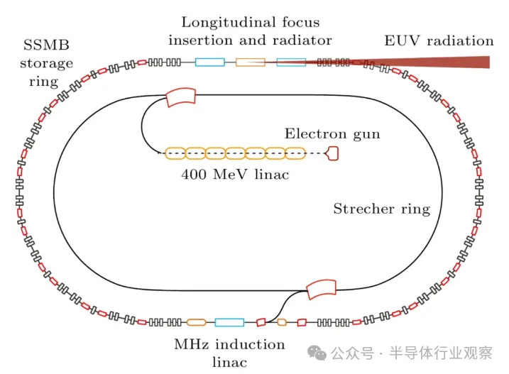

要使能量回收线性加速器达到 EUV 范围,需要进行设备升级,而 KEK 目前没有足够的空间来升级设备。因此,研究人员现在正在考虑构建一个可以产生所需 800 MeV 能量的新原型系统。
