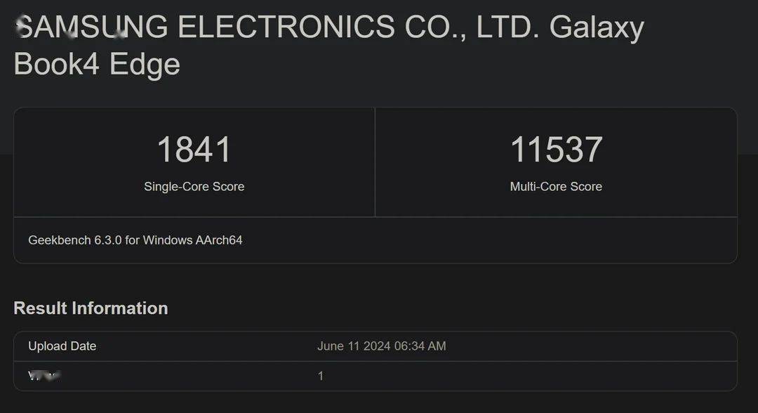

Reddit 社区网友 cponica23 三天前发布帖子,分享了对 Copilot+PC 产品的初步印象,不过初步测试结果并不理想。
性能
该网友测试的是一台搭载高通骁龙 X Elite 处理器(X1E-78-100)的三星 Galaxy Book4 Edge 笔记本,实测 GeekBench 跑分单核成绩为 1841分,多核成绩为 11537分。
而高通曾承诺在 GeekBench 跑分中单核成绩超过3000分,多核成绩超过 15000分,实测单核成绩低了 38.6%、多核成绩低了 23.1%。

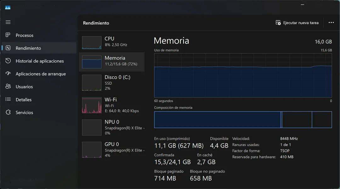

时钟频率
该网友进入任务管理器,发现该处理器的最高运行频率为 2.5GHz,与 X1E-78100 型号承诺的 3.4GHz 相差甚远,这也解释了为何性能和官方宣传的差距有点大。
另一种猜测是,三星正在降低 CPU 的频率,以获得更好的电池续航时间。不过,作为 Copilot+ PC 重要组成部分的 NPU,该网友并未测试。
