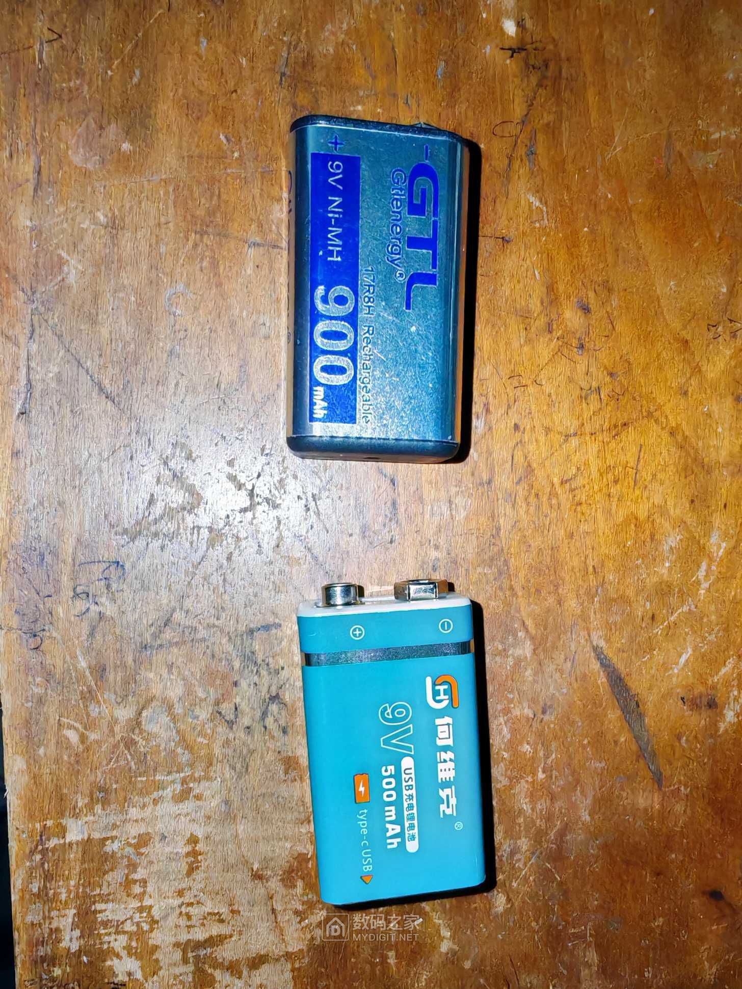

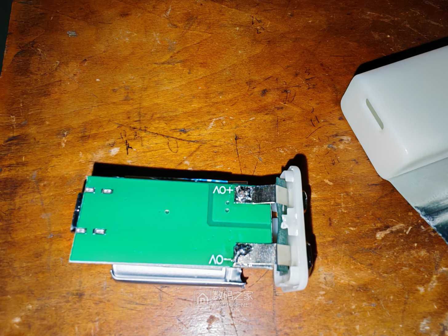

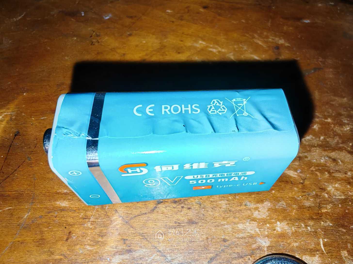

刚看到个帖子,9伏可充电池用料很好的,我也拆个,这个就差劲多了,为何我总是薅不到羊毛

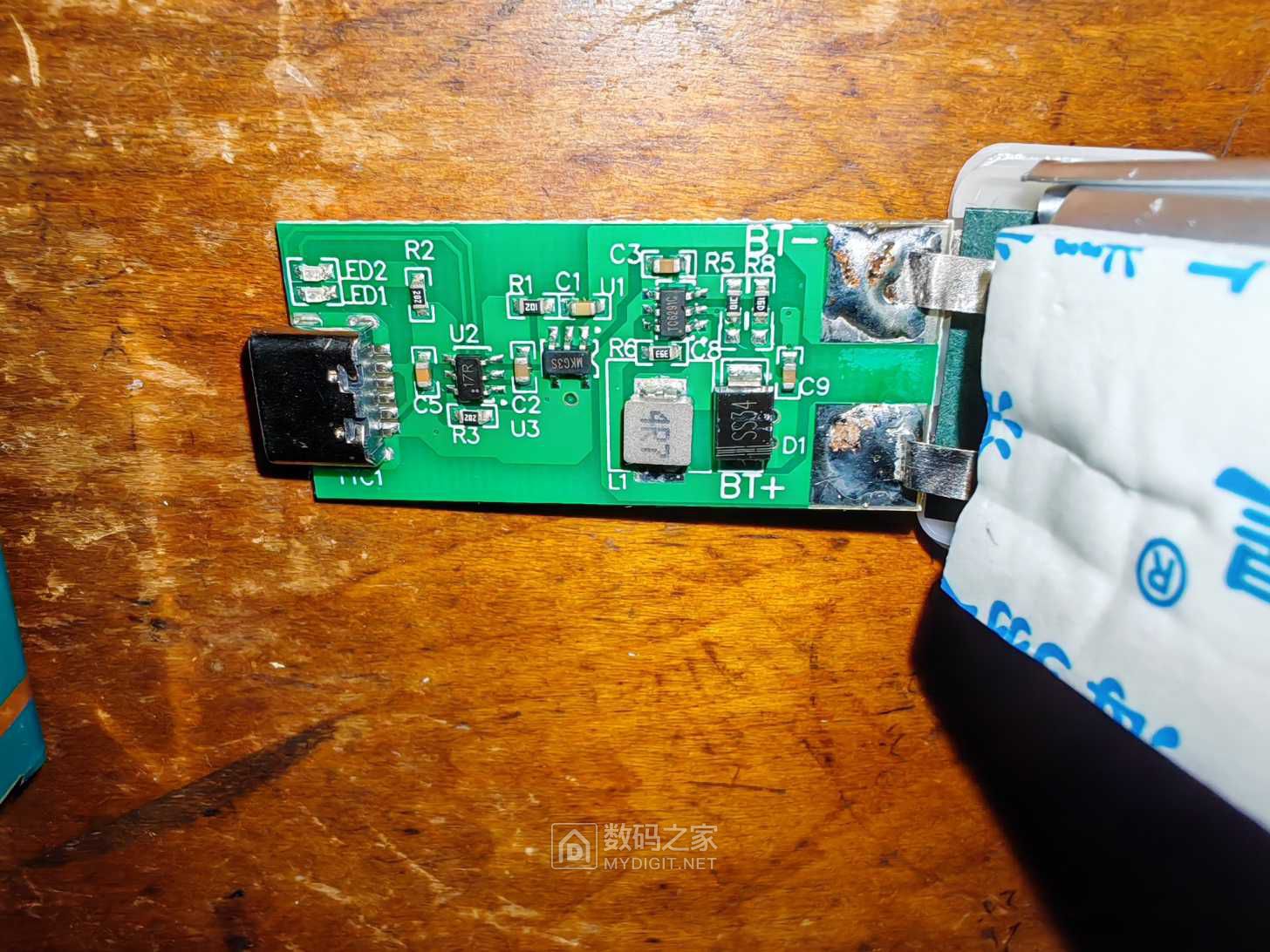

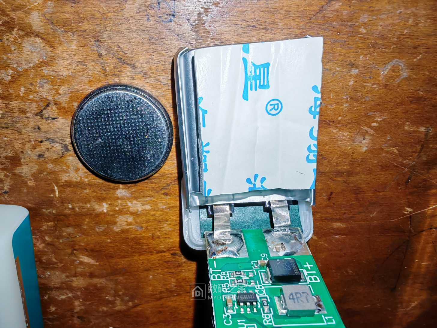

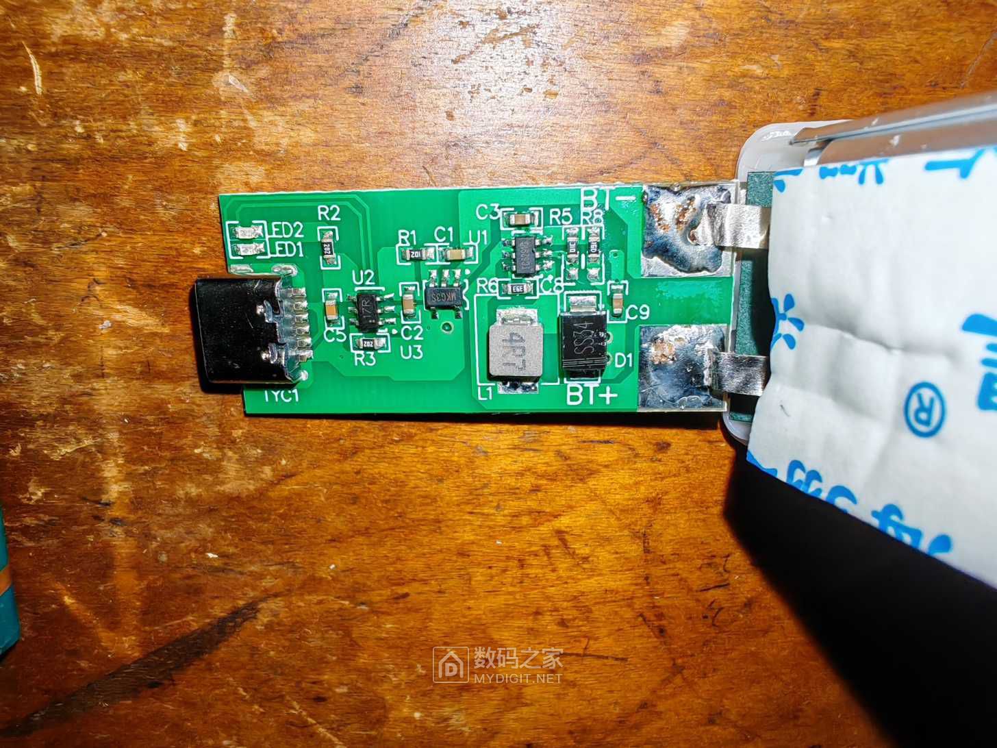

电芯不大,没字,目测容量200来毫安时,没测过,输出目测纹波很大,滤波电容太小了几乎没有,就是个滤高频的,装不起来了,扣开就合不上,需要胶粘

这种升压型的9V电池原厂的输出纹波都比较大,可以考虑在输出端加一级π型滤波,能改善不少

电池好小,不过也够用了。

这个焊接真是一言难尽
连个保护板也没有真尴尬

看自身耗电大不?有些DC-DC芯片自耗电就特别大
发表于 2024-7-6 10:17:37 | 显示全部楼层
这种升压dcdc不太好,电压稳定输出9V,很多设备低电量检测就无效了。升压纹波较大,敏感场合不适合。。我自己做的是两个锂电池串联的8.4V,iIP2326做充电,5V输入自动升压适应8.4V串联电池,电池串联工作无纹波跟电量问题。。。还可以用3V的铁锂电池 3节串联
