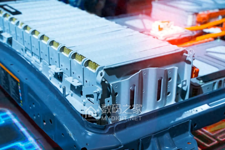

随着纯电动汽车快速普及,保有量大幅增加,电池PACK起火、自燃、爆炸事件频发,热失控成为影响动力电池安全的最大诱因。
电池会起火,原因主要包括电池部件老化、外部碰撞、高温天气、电池热失控、高负荷等五个方面。外部碰撞和高温天气属于外因,电池部件老化、电池热失控、高负荷则与动力电池质量、热管理系统等相关,往往是自燃的直接导火索。

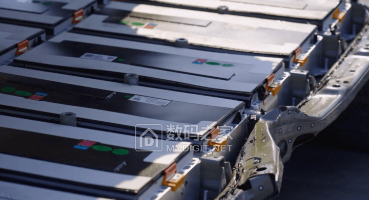

被动安全设计:
电气绝缘耐压设计:如出现绝缘失效会造成严重的短路情况,为避免二次绝缘失效,通过客户需求的最大工作电压Vmax,以及工作海拔来做相应的绝缘设计
双重绝缘设计:电芯本身有一层绝缘电芯蓝膜及电芯顶贴片可以满足绝缘耐压要求,端侧板与电芯间、电芯与底部安装面间均有绝缘纸进行防护
结构安全测试:像震动、冲击、包括碰撞等问题相对好解决,如长周期出现才能监测到的问题,就通过端板和侧板模组的焊接测试,根据模组循环与膨胀力的关系,设计模组端侧板的焊接强度要求和指标。

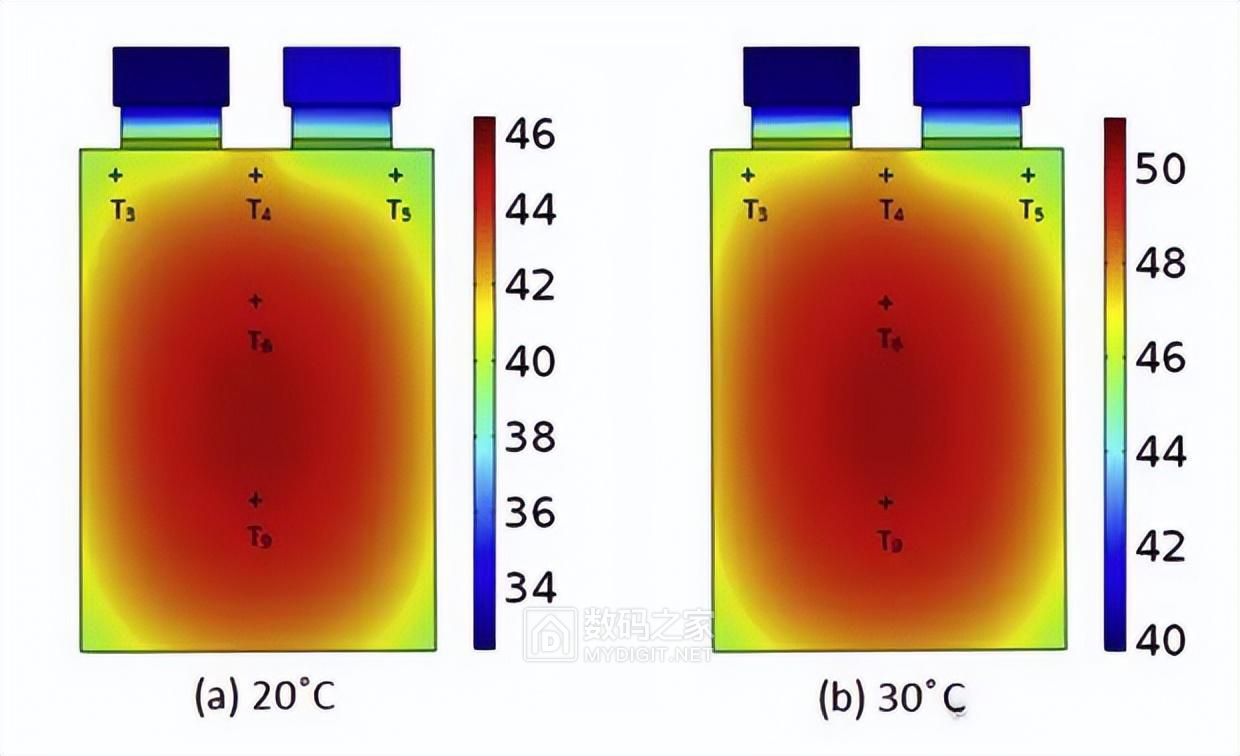

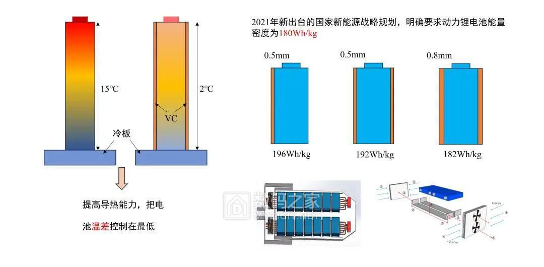

电池PACK会发生热扩散和热蔓延的根本原因,是单体电池运行过程中,上下温差过大(甚至达到15度)导致热量聚集,热失控后再通过模组中电芯之间极小的间距迅速扩散,造成起火等安全事故。
畅能达针对此问题,在内置电池中的裸电芯和电芯封装层之间设置均热层,其中嵌入 VC 均热板。电池充电时,做到内部均匀热量、外部冷却降温,从而降低内置电池整体温度。同时,均热层可取代目前电芯中常用的热熔胶层,不会占用电池内部空间,解决散热结构引入对电芯能量密度的损失。
2d7bbb304a5f448788e1a8dbe4822705~noop.image?_iz=58558&from=article.pc_detail&lk3s=953192f4&x-expires=1721011164&x-signature=eiGJnGN5bQ3%2Fe%2FYg3S3Owv7%2FAT0%3D
采用相变热控技术能够有效提升电池热导率,实现精准控温,是突破电池PACK热扩散瓶颈的关键!通过这一技术,电池上下温差可降低至2度左右,甚至能达到原有充电倍率3倍的效果。
