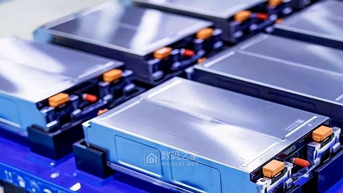

二、液冷散热。这种方式就是由导热硅胶片将电池的热量传递到液冷管,再通过液冷管的循环流动将热量带走。在液冷散热中,液冷管或者说是液冷板是主要的部件。一块或多块液冷板中排布着无数液冷管,冷却液在管道内循环带走热量。
三、直冷散热。一种比液冷更加简洁的方式,有利于降本和轻量化。其原理则是使用空调直接冷却,利用制冷剂蒸发热量的原理,在电池系统中建立空调系统,将空调系统的蒸发器安装在电池系统中,制冷剂在蒸发器中蒸发,由于蒸发吸热的原理就能够快速高效地将电池系统中的热量带走,相比液冷散热而言换热效率可提升三倍以上。
