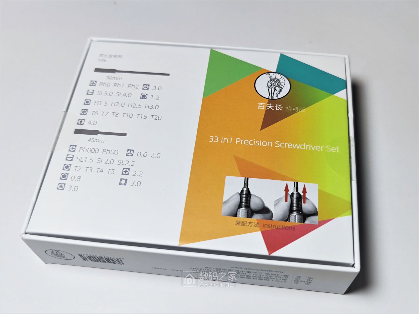

包装盒子设计的挺漂亮
盒子做工也很精美
侧面的厂家信息
品牌logo
反面

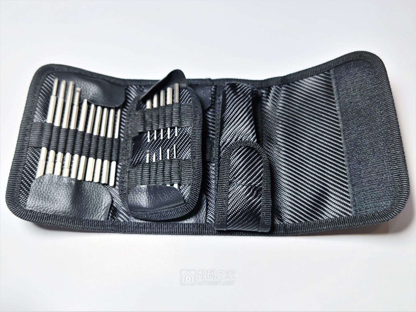

拆开后,有张半透明纸覆盖
尼龙自粘收纳袋
打开后

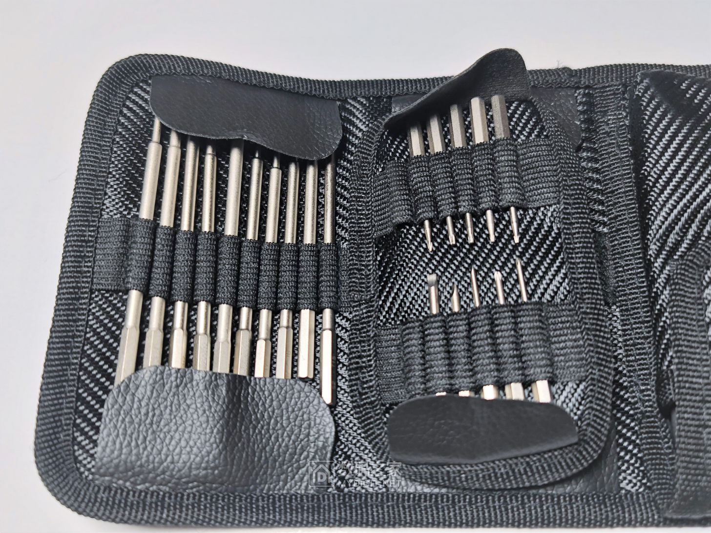

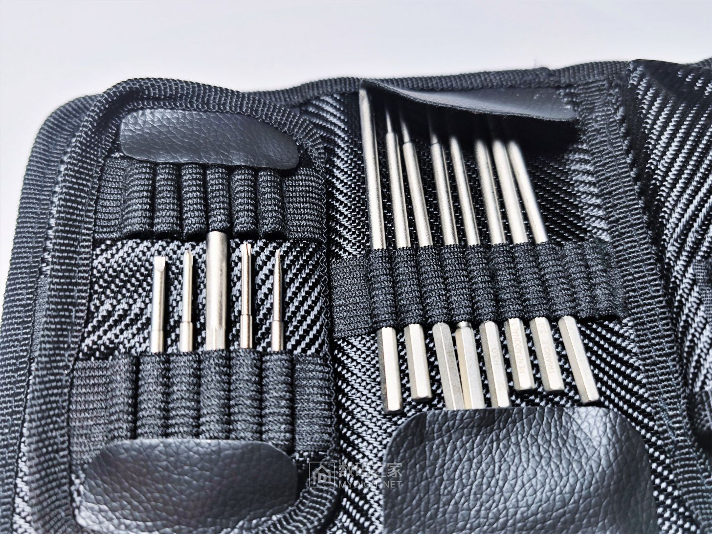

批头安置在各自的存放槽内 两边有护翼防止掉落
护翼材质pu,中间的翻过来还有5个短批头,另外8个长批头也显露出来

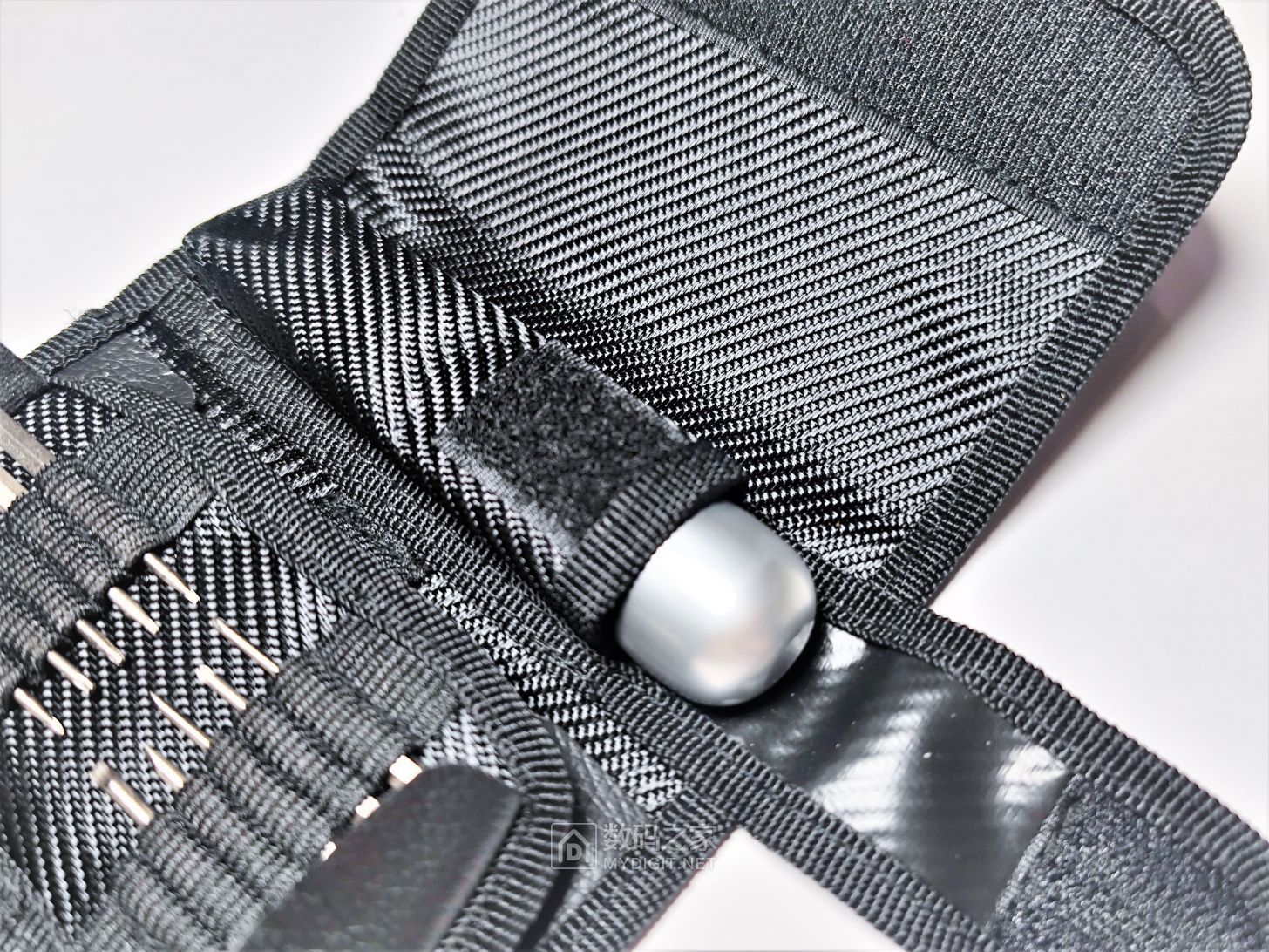

最右侧是手柄,单独的存放区域,带一个自粘带固定避免掉落。

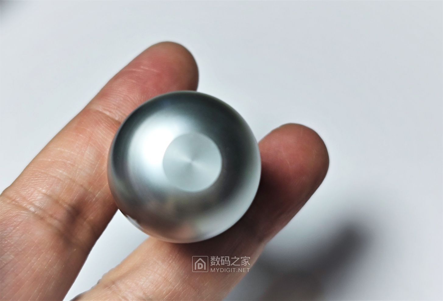

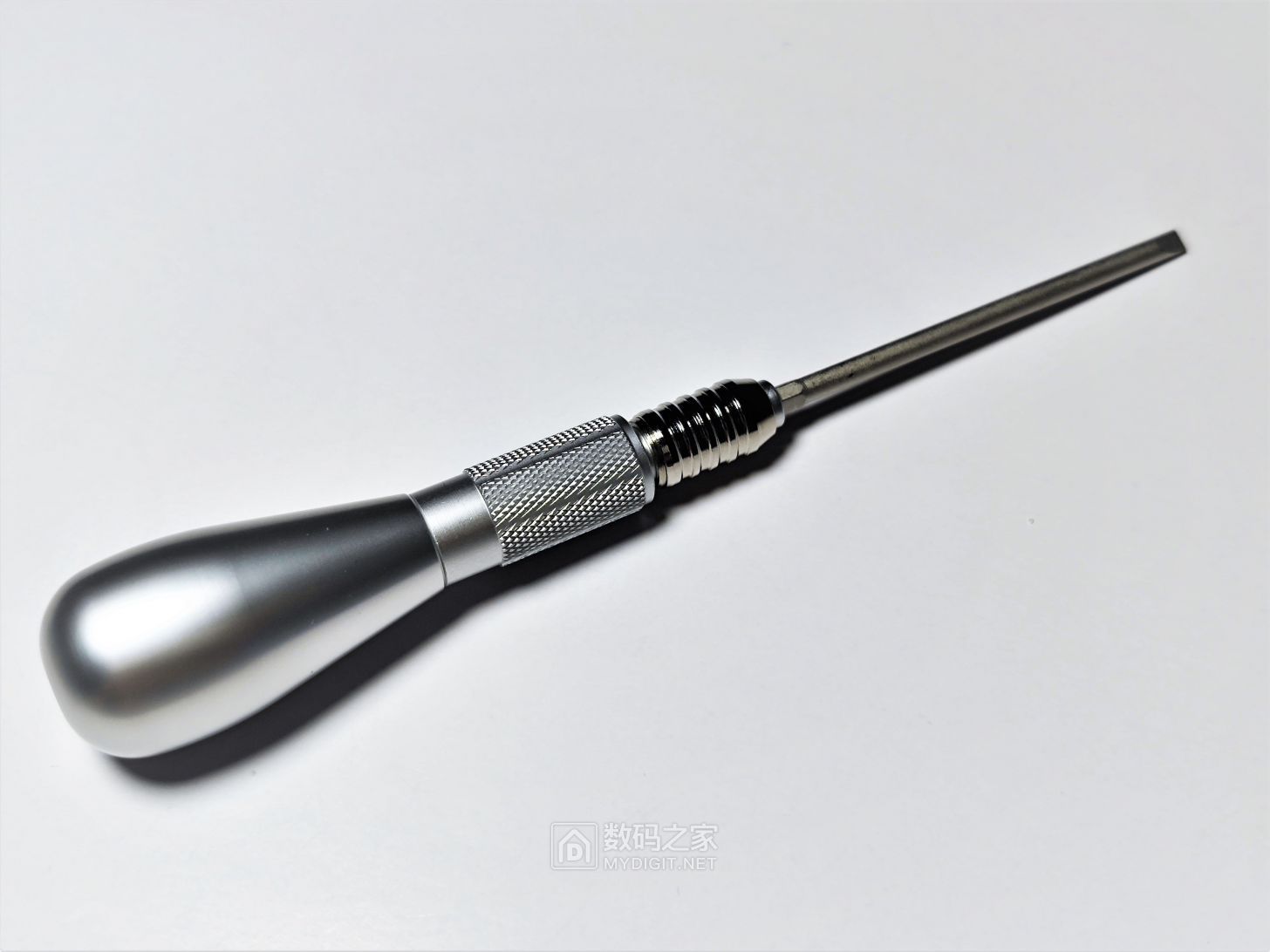

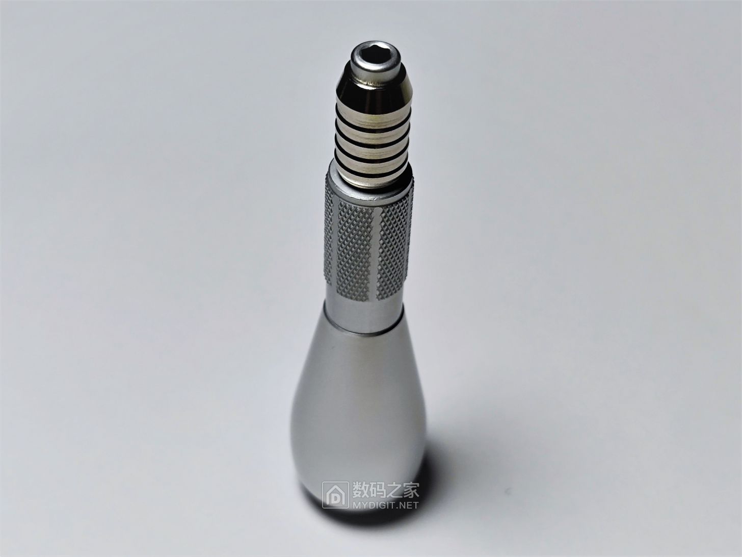

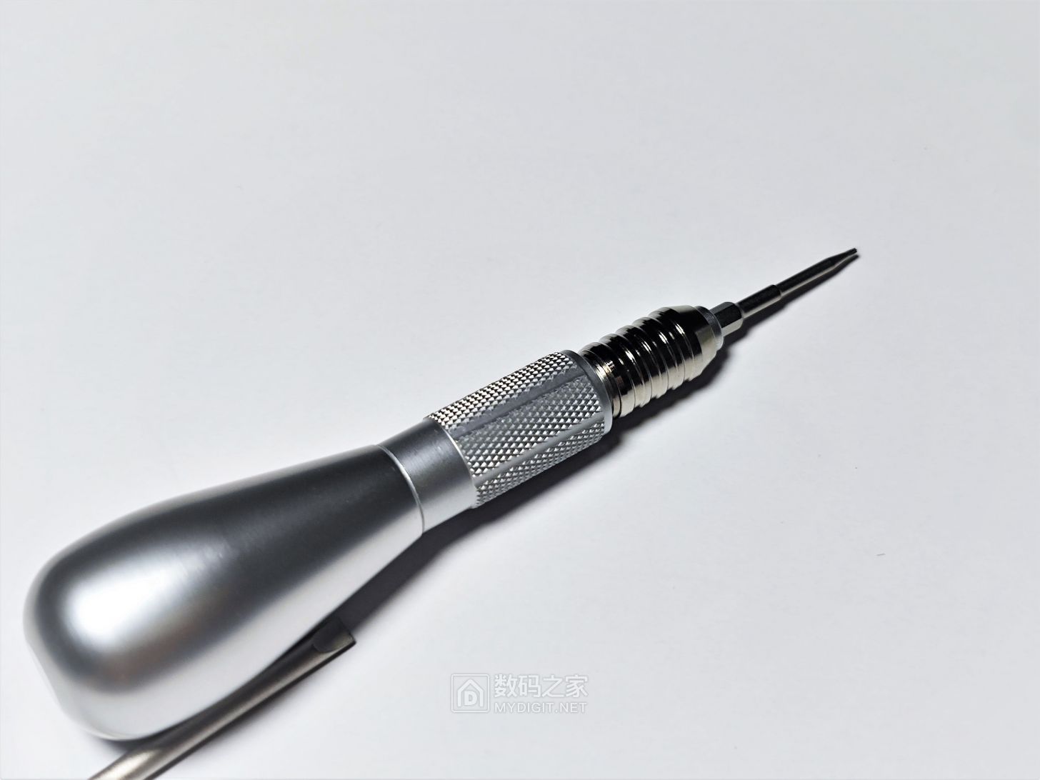

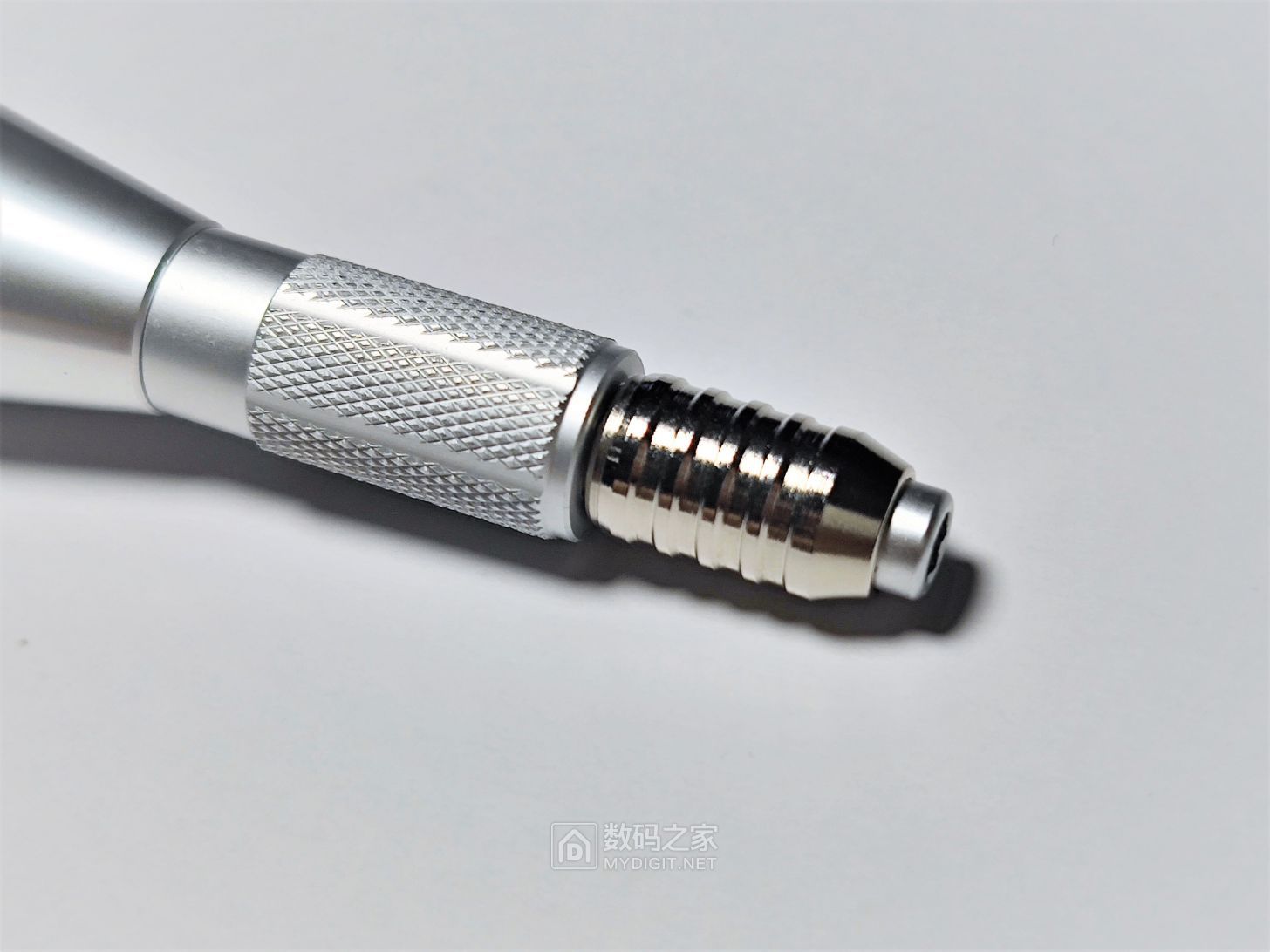

取出手柄,颜值还是很高的

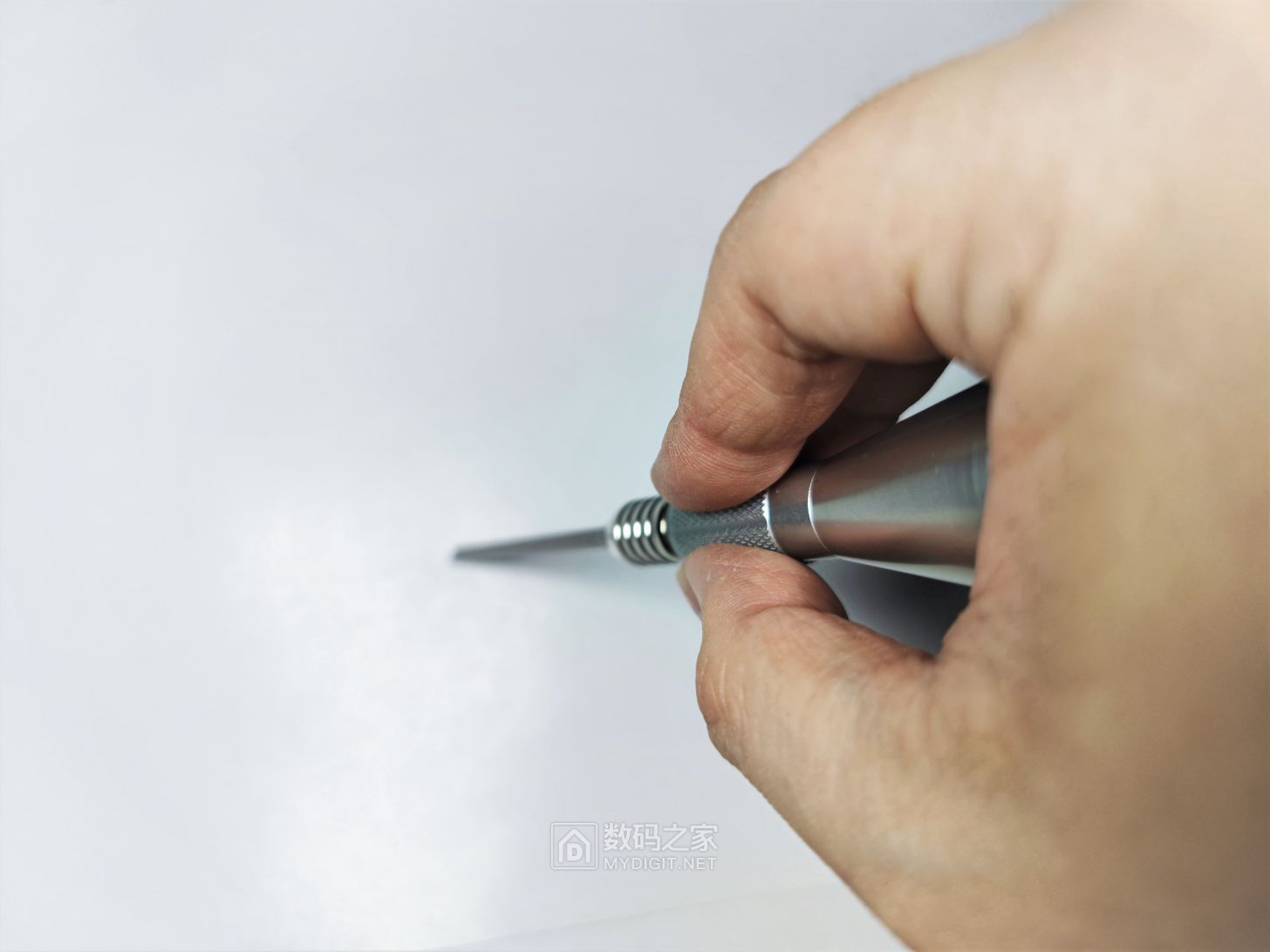

就是滚花的部位不在手柄处,而在自锁夹上方,这样一来实际使用时遇到较紧的螺丝手柄处会打滑,滚花部位太靠下有使不上劲儿。
底部做了倒平处理
可以立住

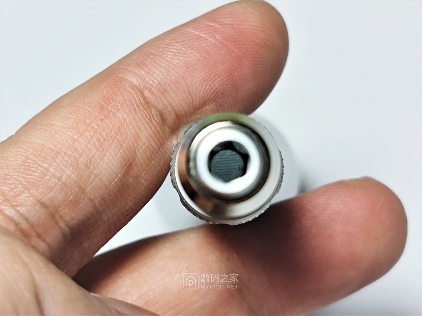

自锁头内部有颗强磁可以帮助批头插到位
配合长批头的样子
插入短批头咋看都更像个锥子或蒜捣子
可能设计师受清代的锥子启发
又或是看到近代农家蒜捣子产生了灵感,总之滚花的部位不太合理

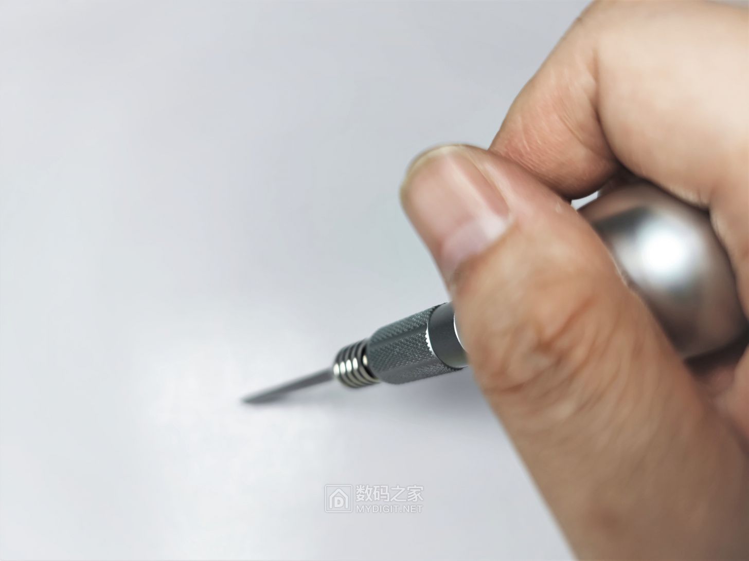

作为螺丝刀应该手柄上部发力,然而这里却没有滚花,大力必然会打滑。
作为锥子用还真没啥违和感,设计合理手感舒适

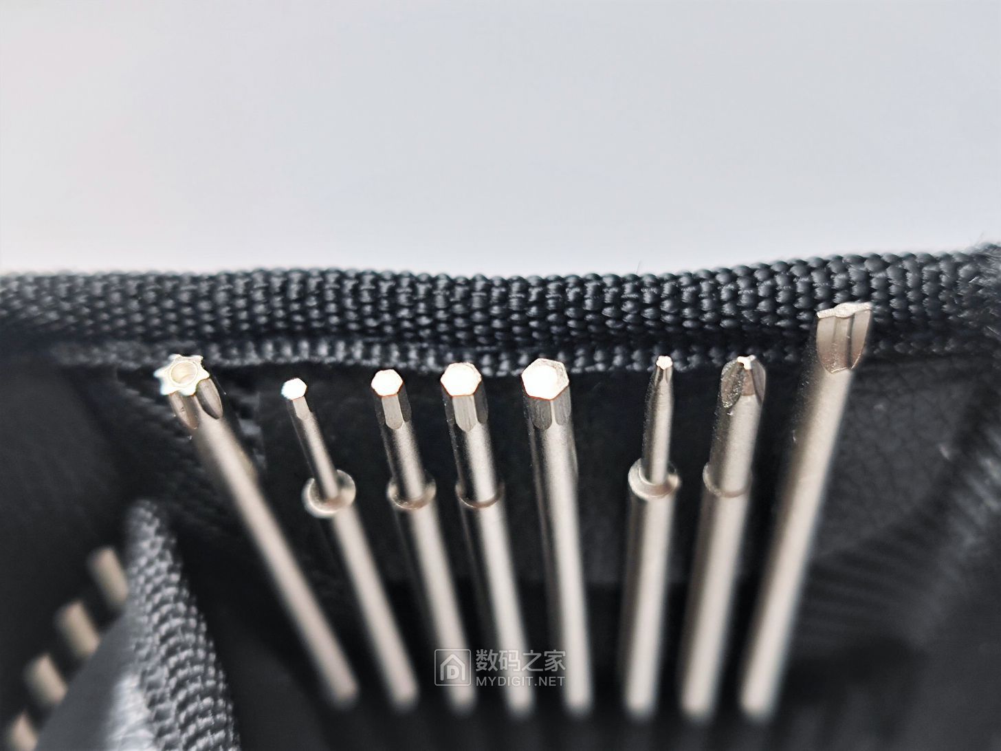

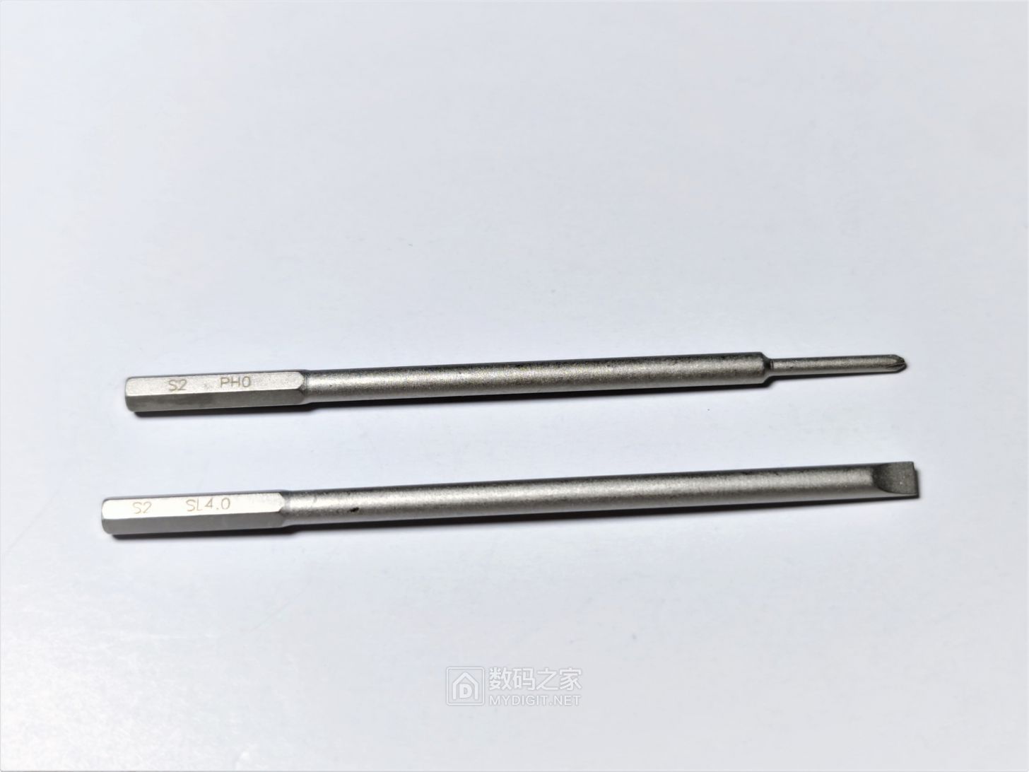

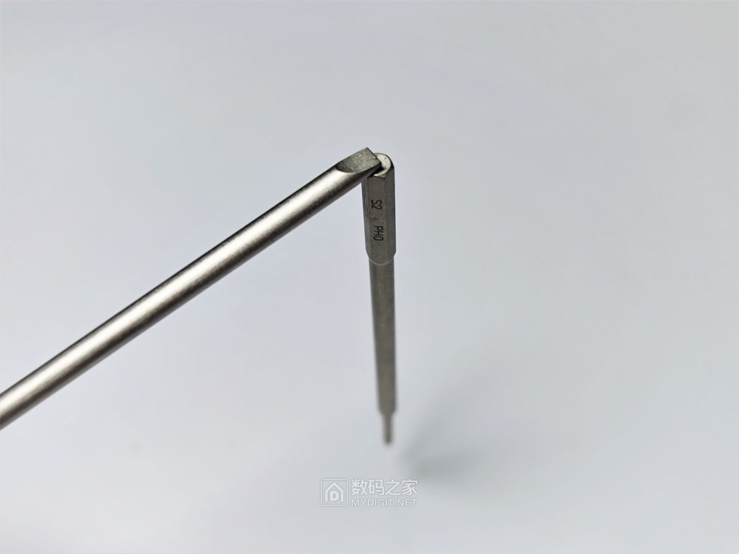

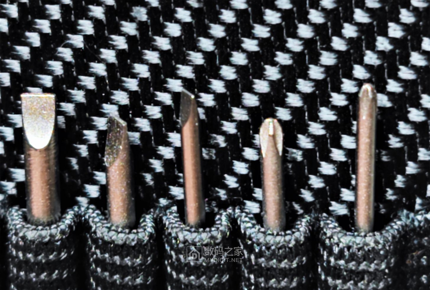

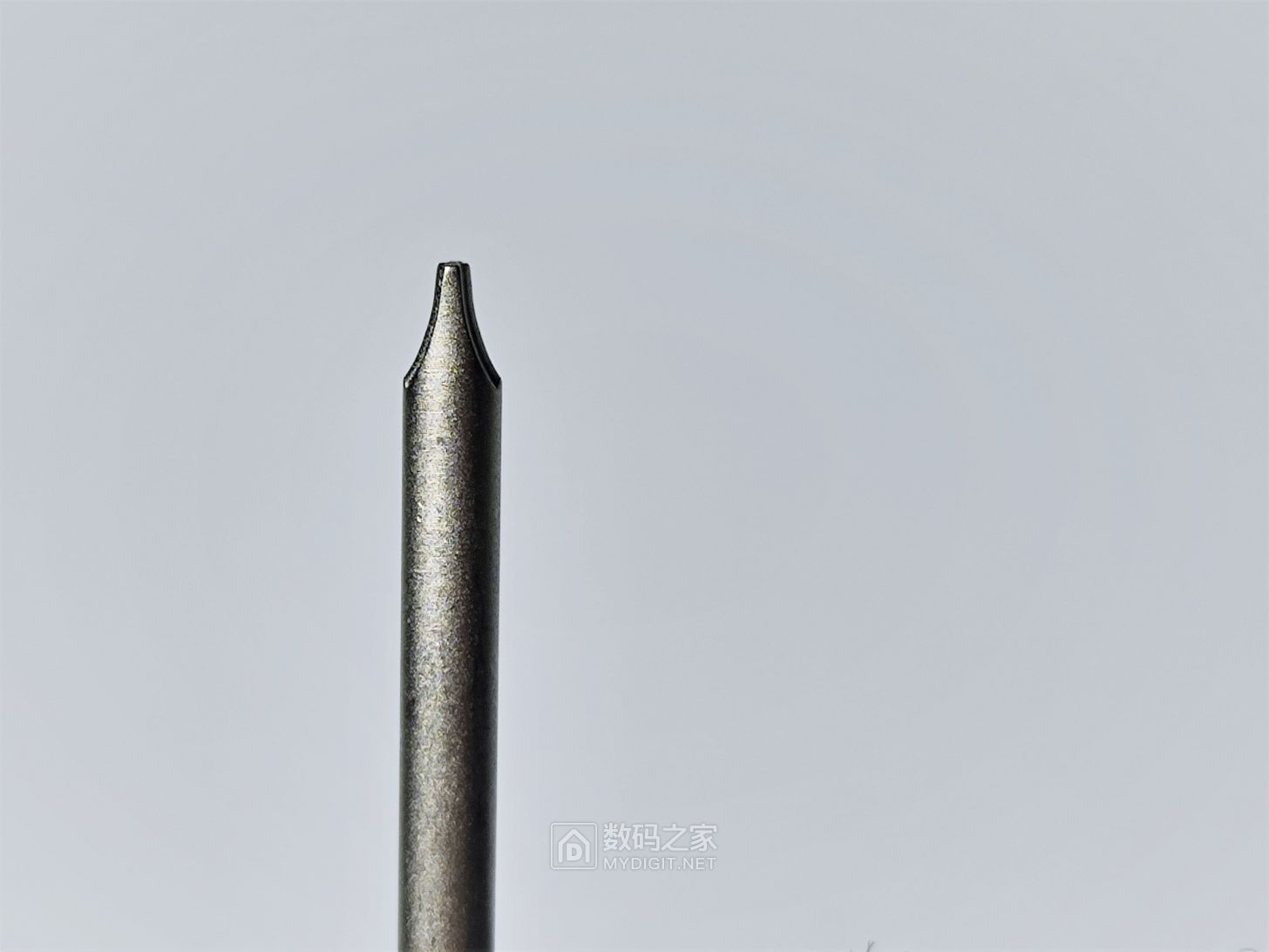

长批头特写
这款比较特殊,说是渔具用的
一字中间多个鼓,还头回见。
另一组长款

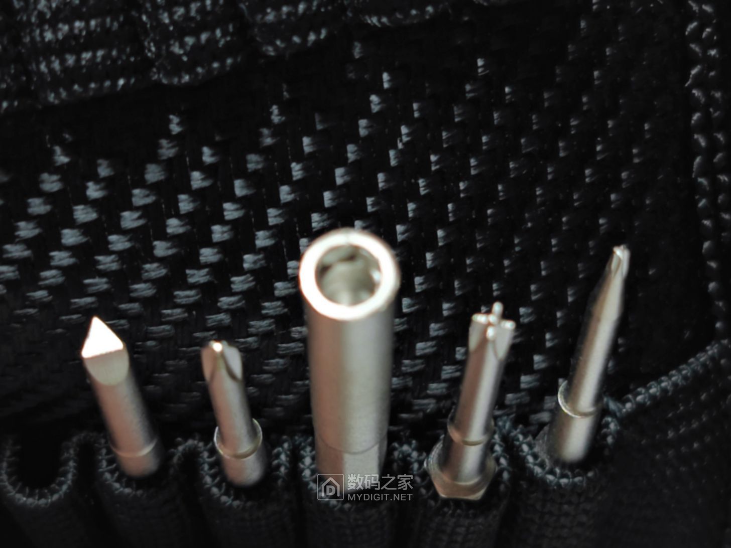

短款,中间有个套筒
另外几个短款,十字一字都比较常见
梅花的 啥啥的

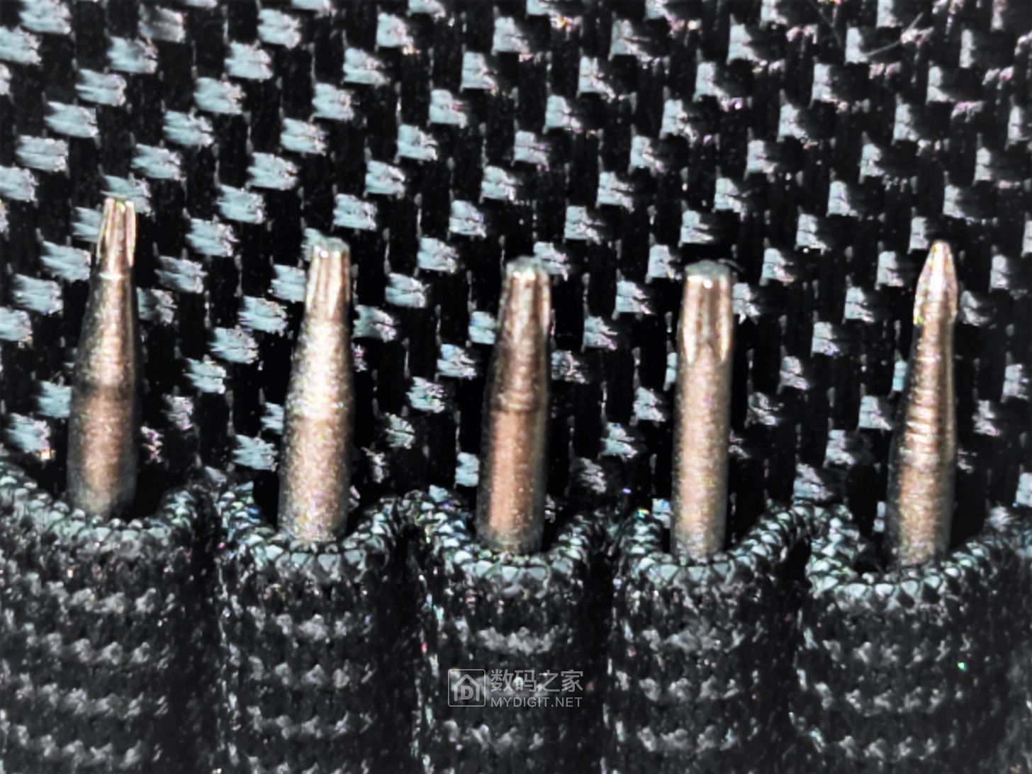

批头材质s2合金钢

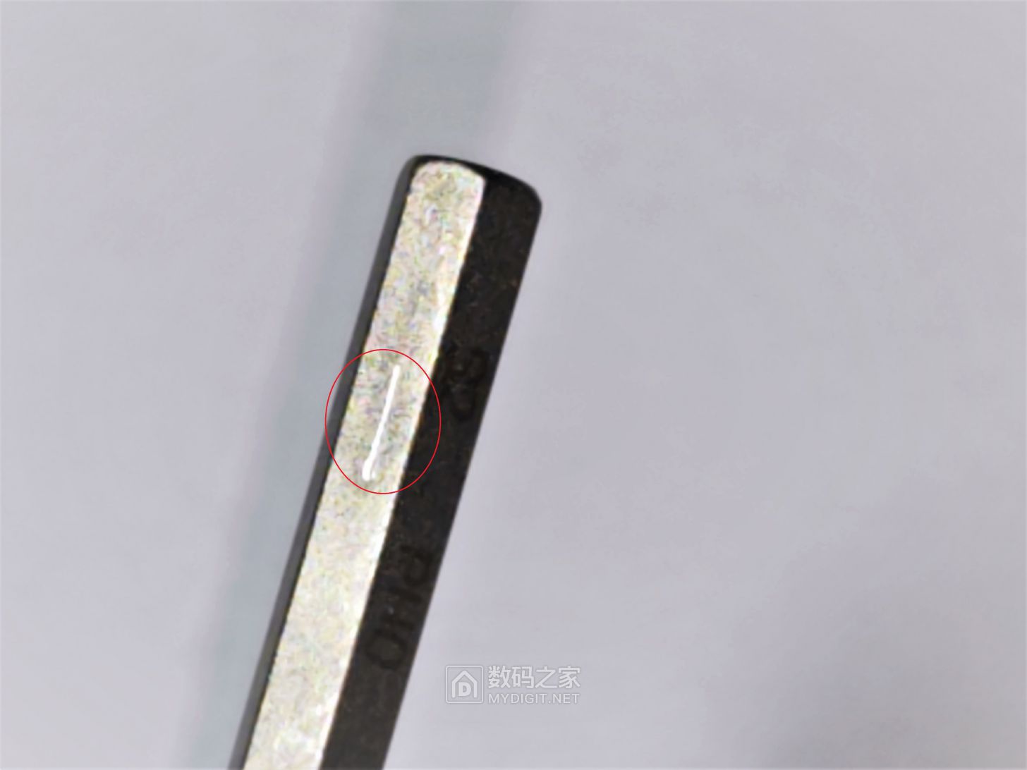

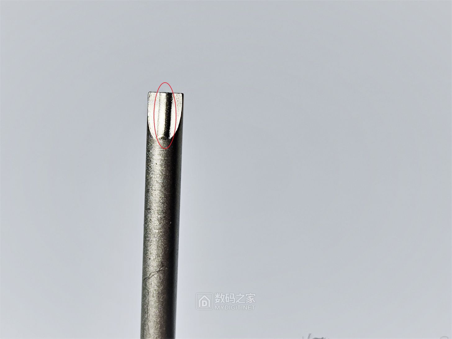

表面喷砂加电镀,但是镀层硬度不高,自锁头里稍用力就产生划痕。
有磁但磁性一般,尤其小批头

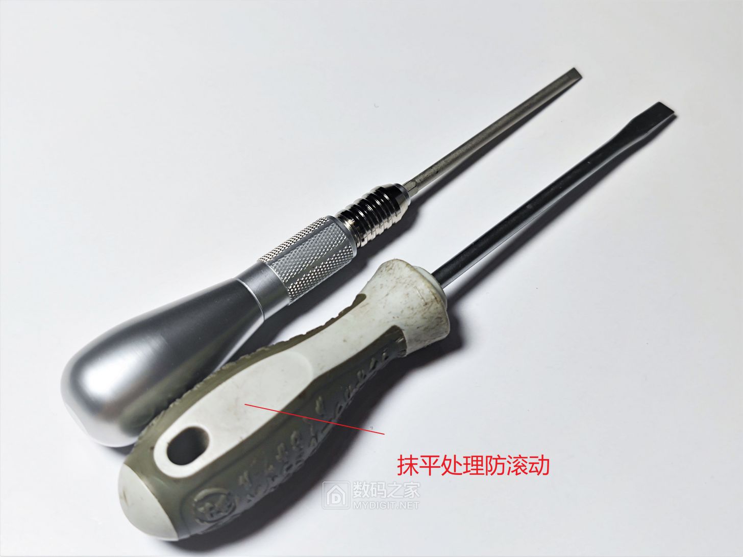

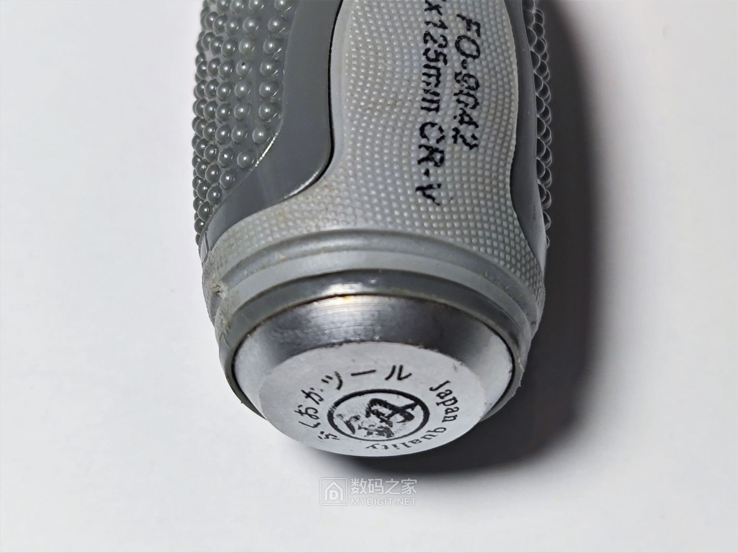

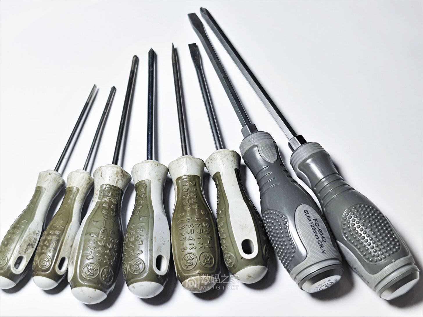

下面是我平时干活用的改锥,用了n年了很好用
crv硬度比s2要高但s2韧性要更好一些。
手柄大面积的颗粒防滑,塑胶材质。
找了个大小差不多的比较,手柄有抹平处理,好处是斜面不滚动,所以我把南旗的铝合金款放到它上面展示,因为它一直在滚动无法稳固。
凸出的文字起到防滑作用

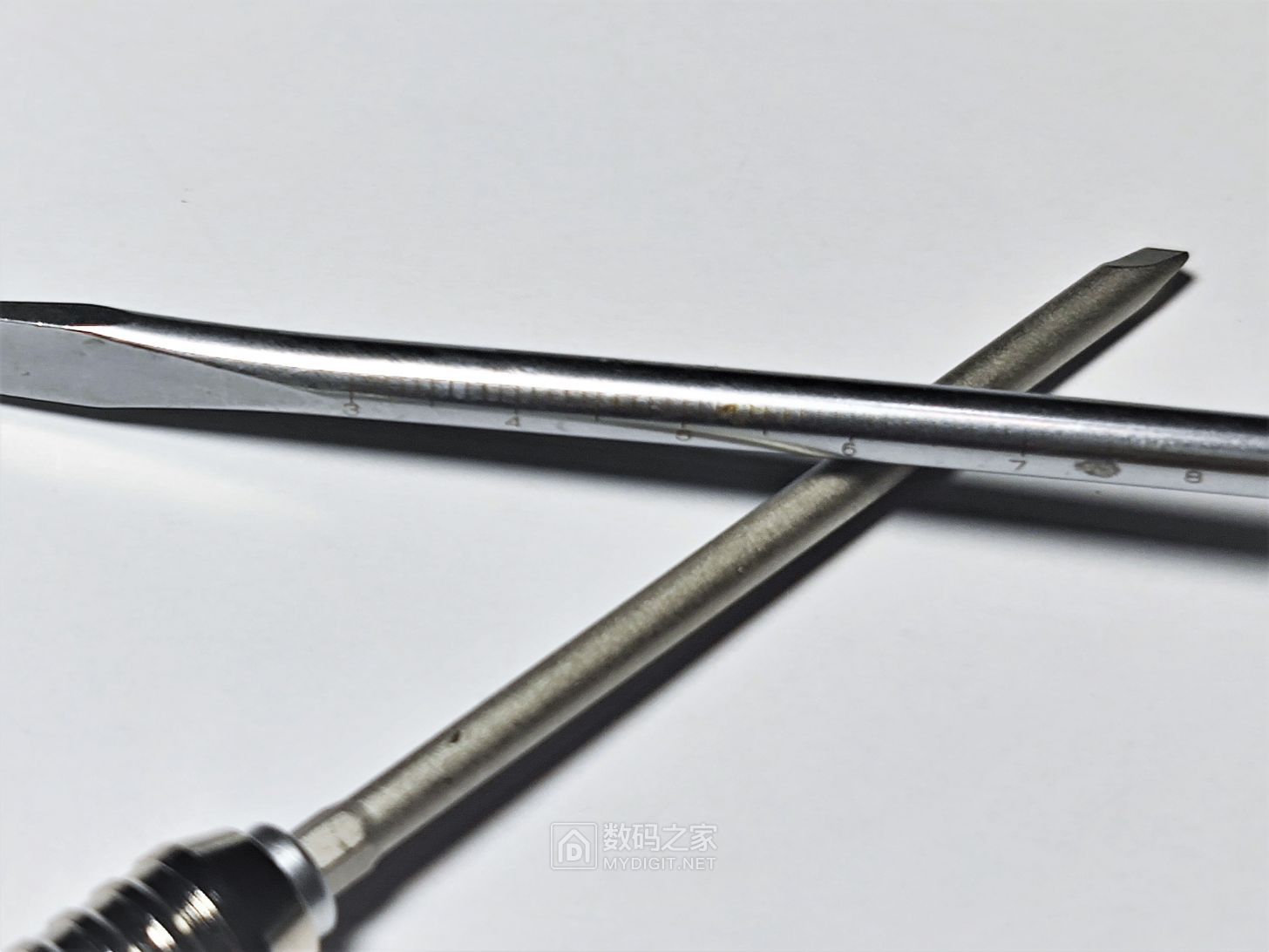

左侧亮面镀镍处理,顶部加强电镀,电镀层坚硬n年使用难以产生深划痕。

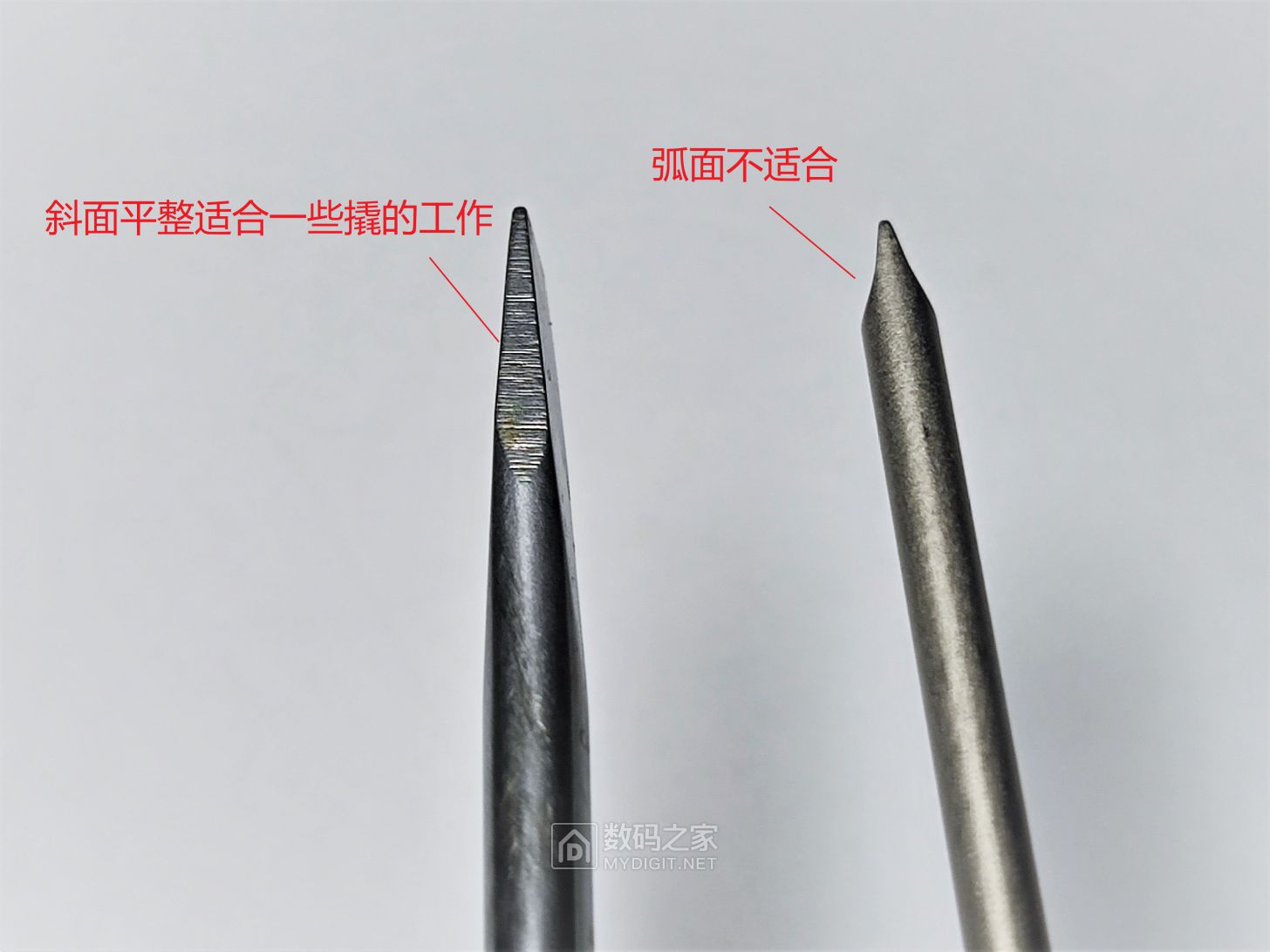

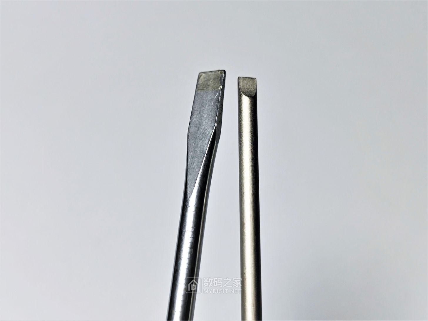

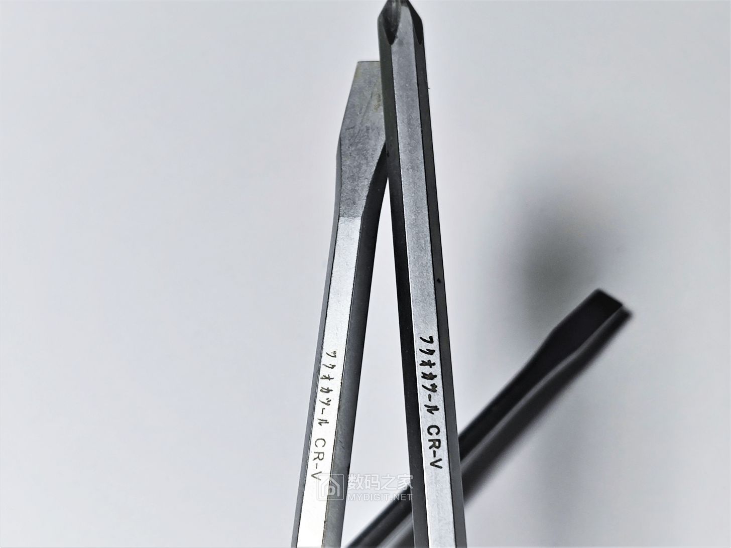

常见的活批头一字型几乎都是弧面处理,这样就不适合一些需要撬的场合,难以深入缝隙且容易对塑料材质的物体产生印痕。
电镀对比
