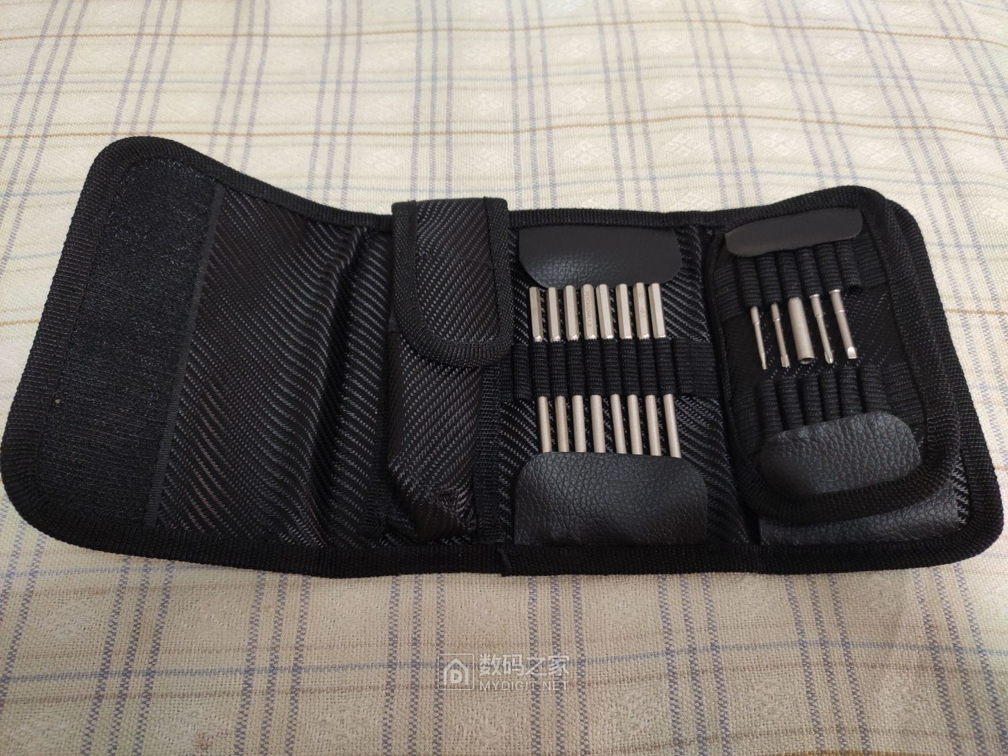

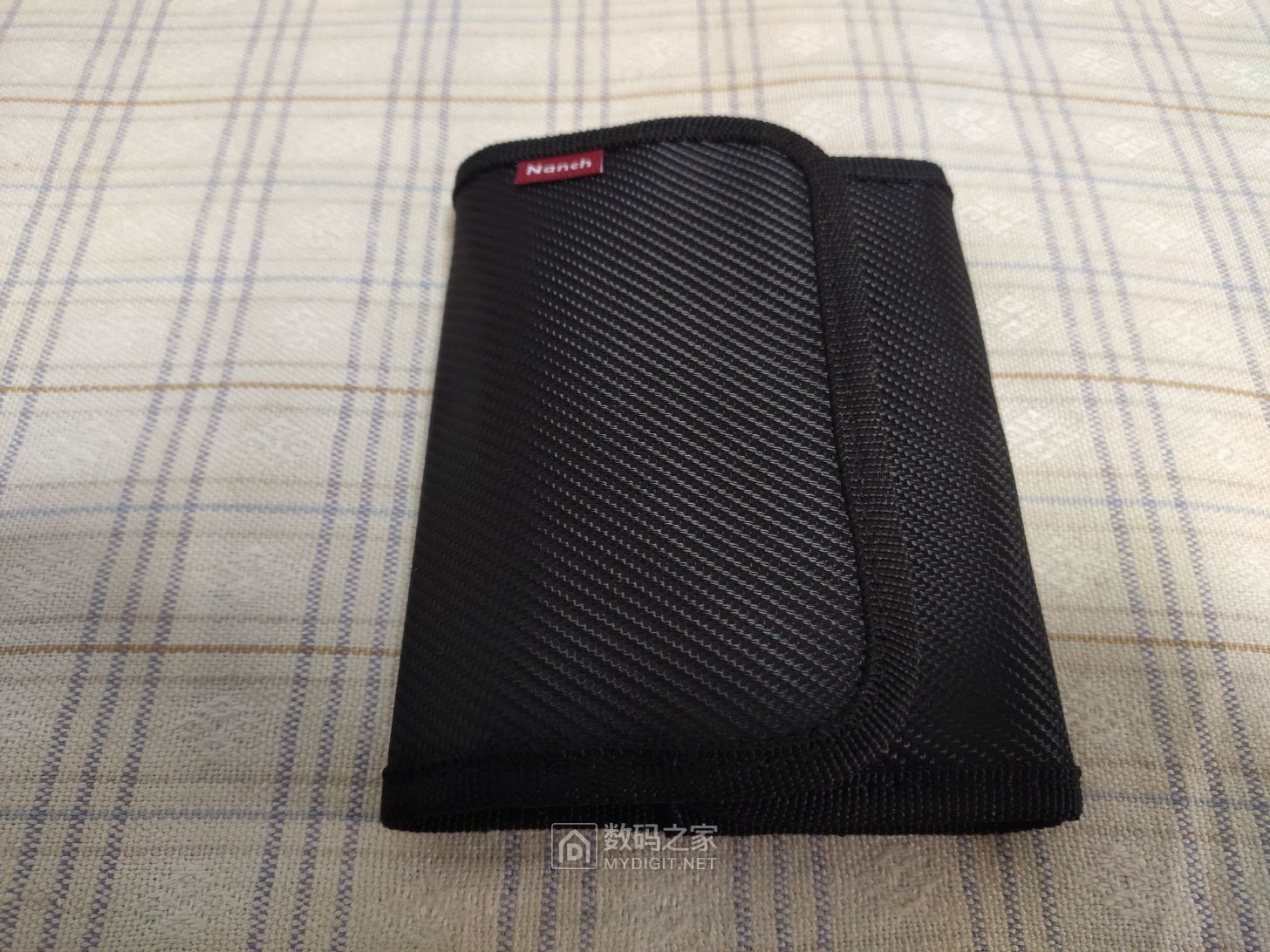

新款的包装越来越高级了抛弃了以往的塑料盒子设计 使用了尼龙布包 而且担心布包磨损 还贴心的设计了衬纸  真的很用心
取出来的布包看起来颜值不错

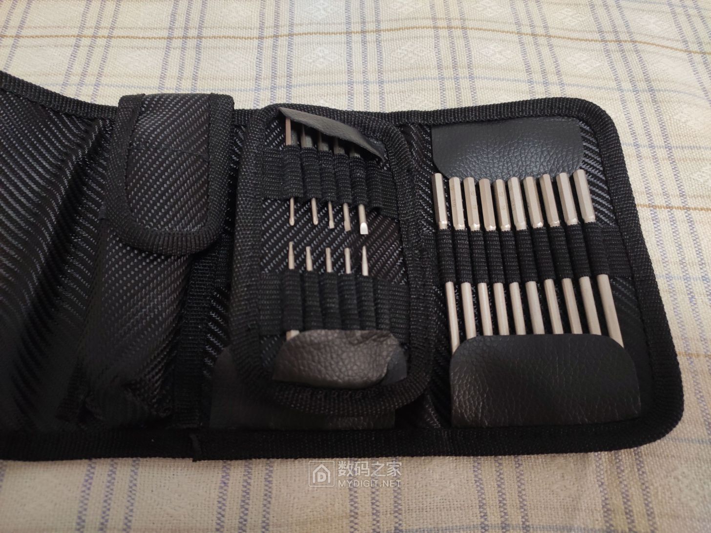

展开布包的样子 翻页设计的收纳很新颖 披头上下也设计了挡片以免披头滑落

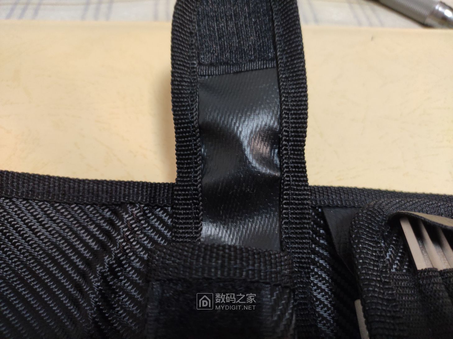

不过布包有个吐槽的地方就是这个位置是贴塑的 时间长了有脱落风险

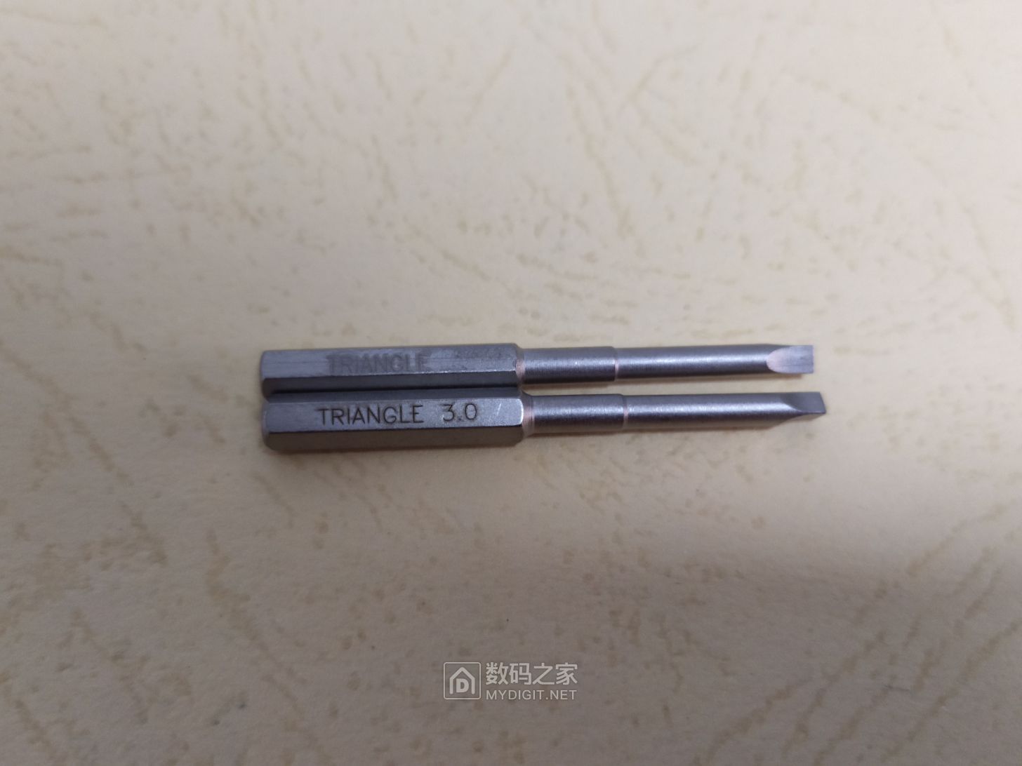

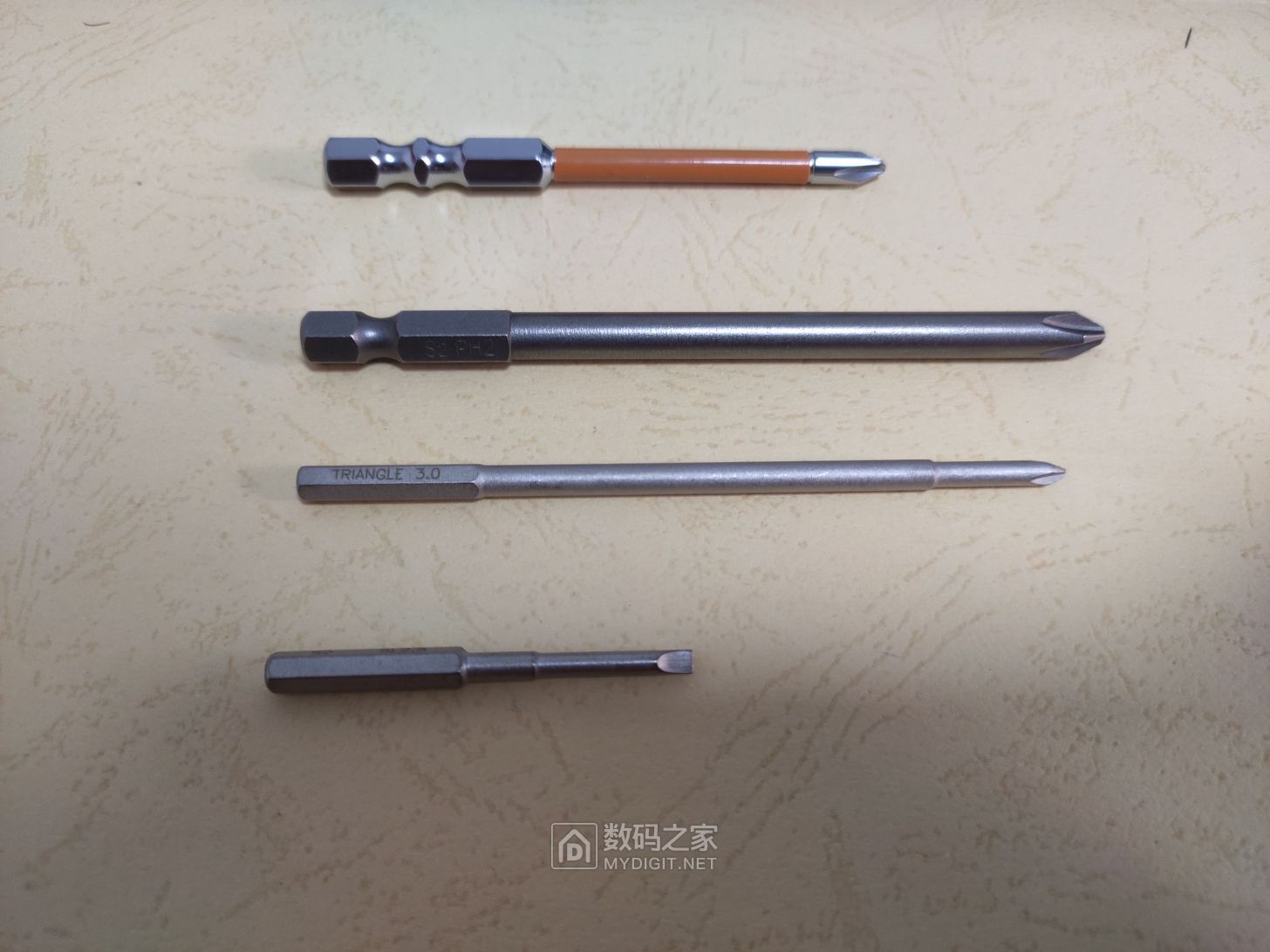

披头的对比 新款的印刷已经超越老款 印刷更加精细

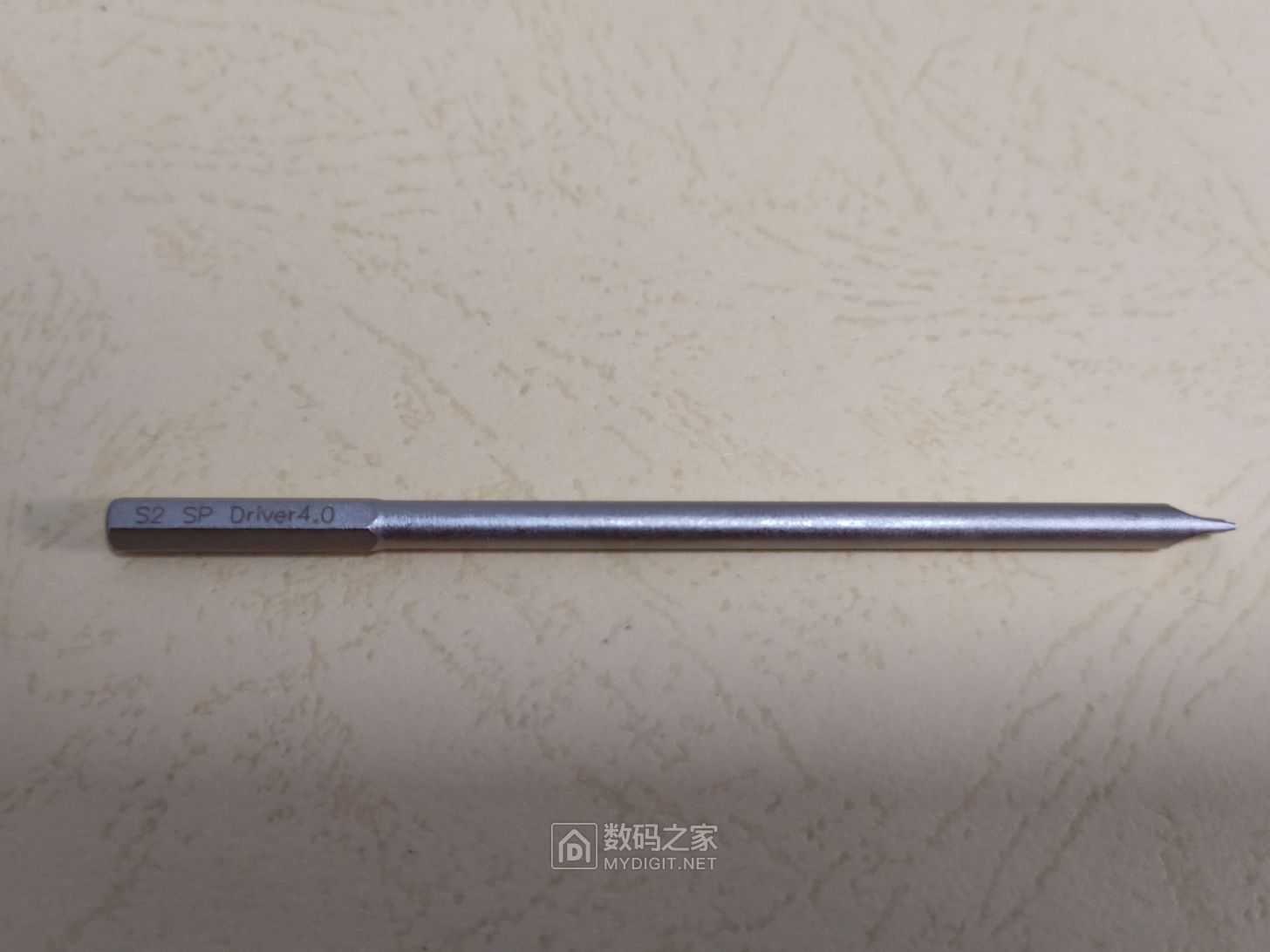

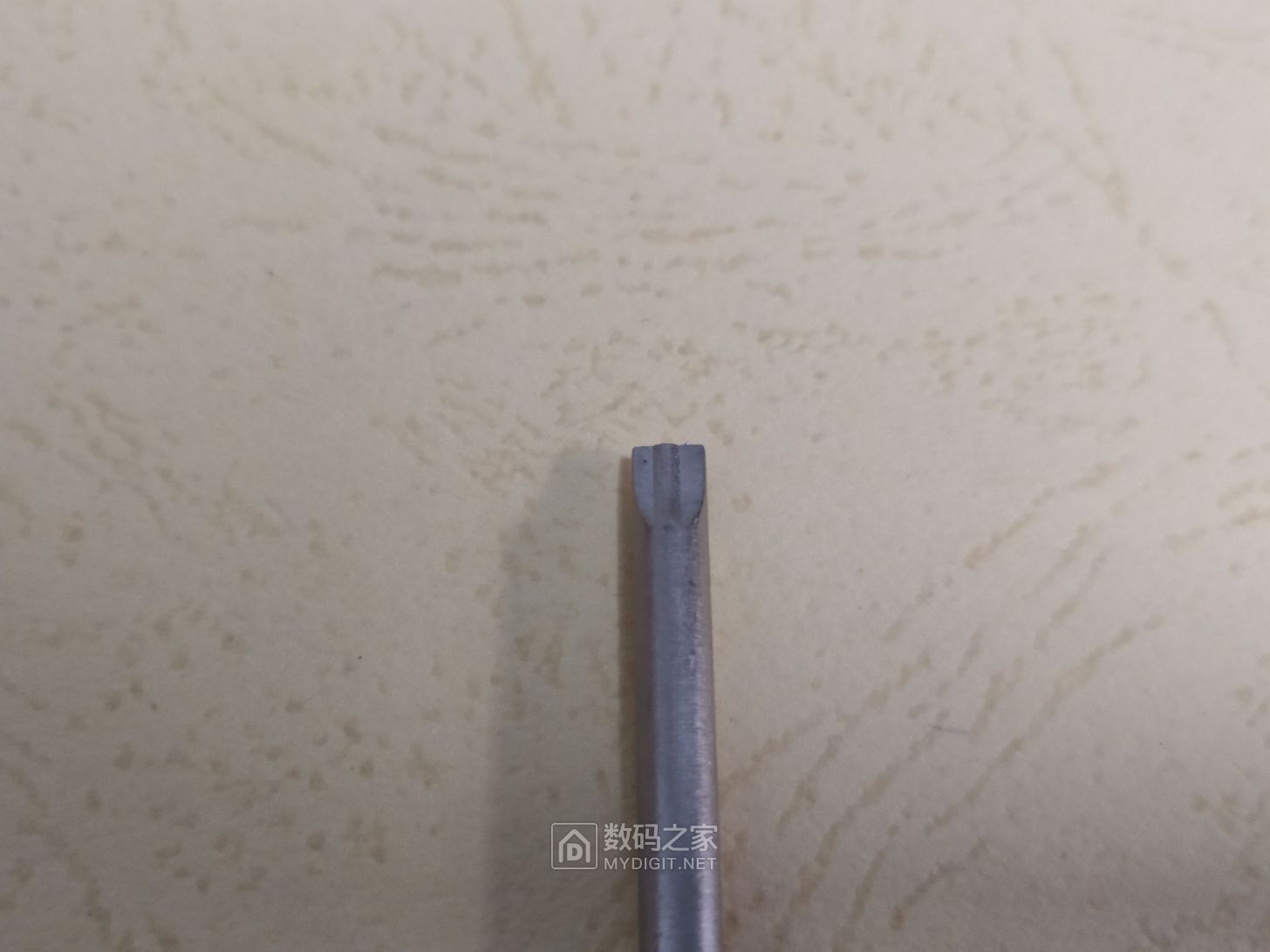

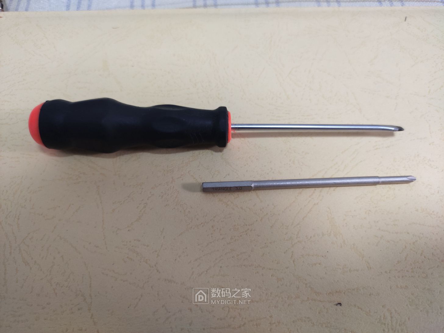

披头不用过多的介绍基本都是常见的唯一的好奇就是这个披头  第一开始以为是十一子披头  最后才搞明白是专用的 但是真的无法理解 我直接用一字螺丝刀不好吗 这一点点突起有什么作用有没有大佬了解

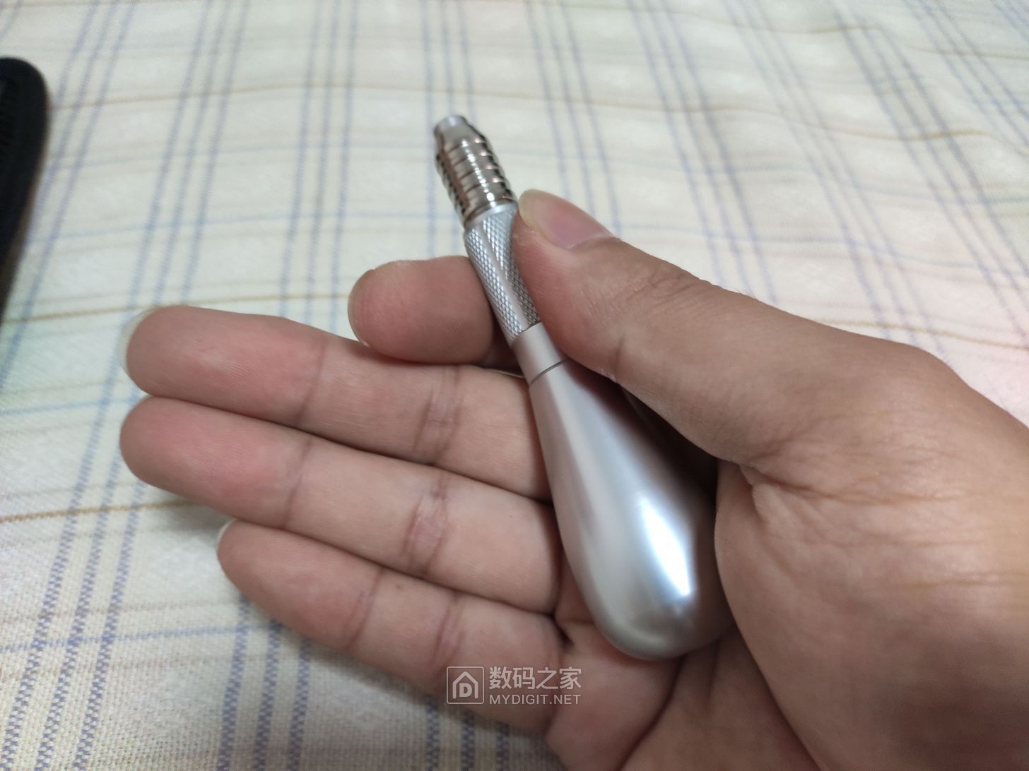

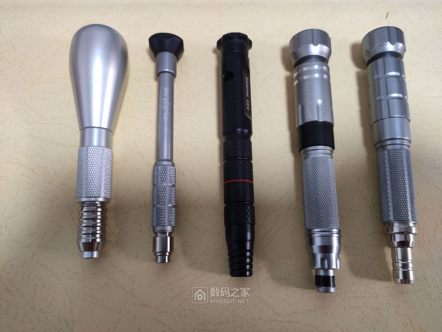

螺丝刀手柄对比 在数码之家螺丝刀中这款竟然是最短最胖的  手感可以但是使用过真的不是很好 尾部轴承设计应该延续 顺便减减肥吧

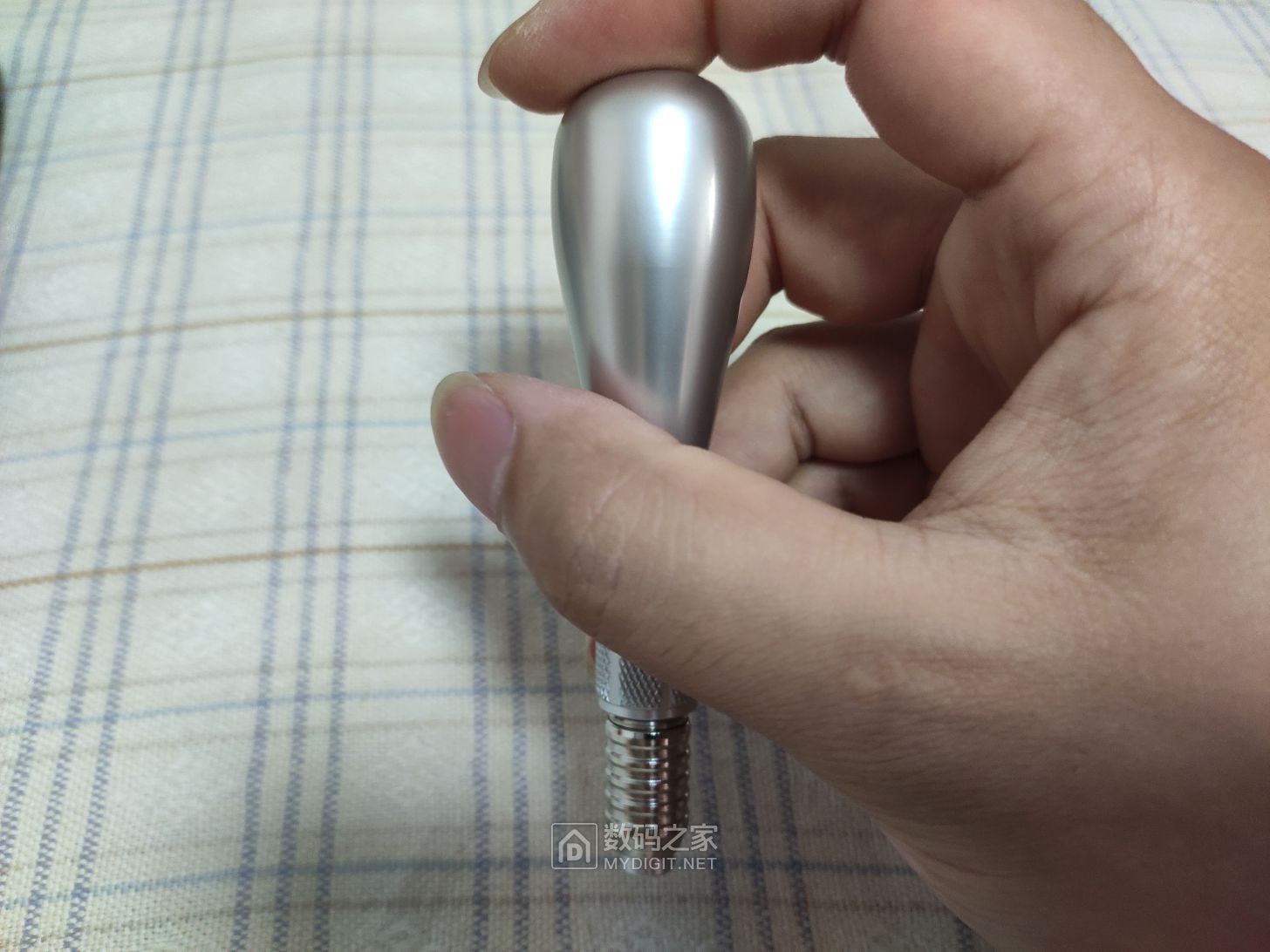

螺丝刀握柄的感觉 滚花位置我倒是觉得无所谓 主要还是尾部感觉不适最后可以看视频
这个姿势基本可以告别这款螺丝刀了
披头的加长确定已经赶上普通螺丝刀长度了 对加深孔有很好的应用
