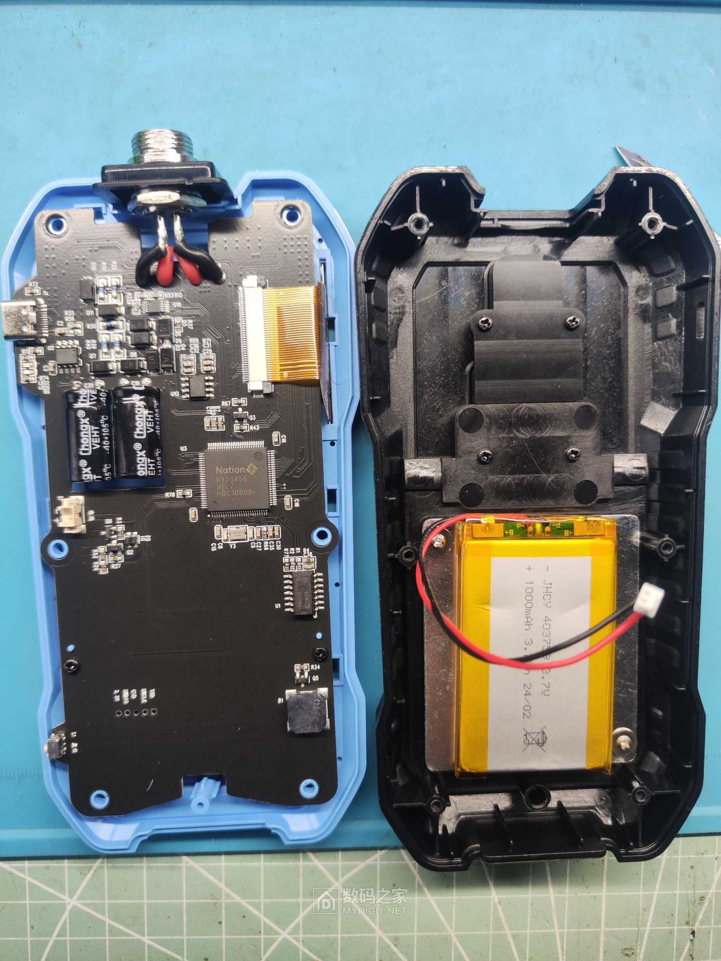

拆机图在此,哪位大神分析一下它的工作原理?

 楼主| 发表于 2024-7-18 18:02:44 | 显示全部楼层
https://www.mydigit.cn/thread-449071-1-1.html
这个啥也看不懂,只能看到一颗N32G455VEL7的国民技术32位单片机
