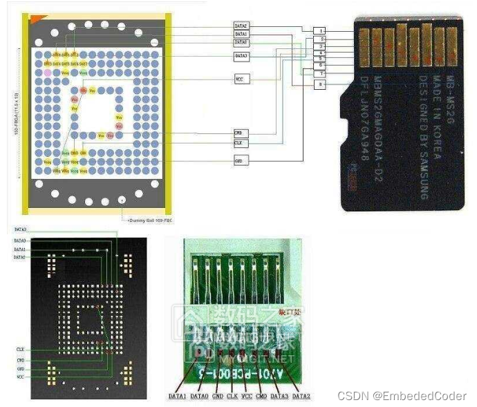

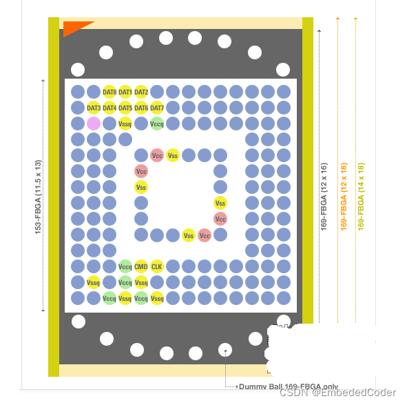

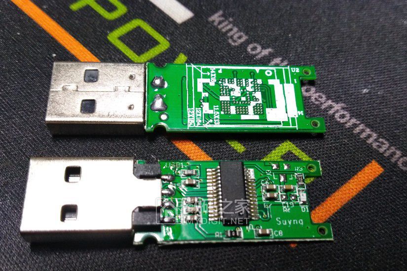

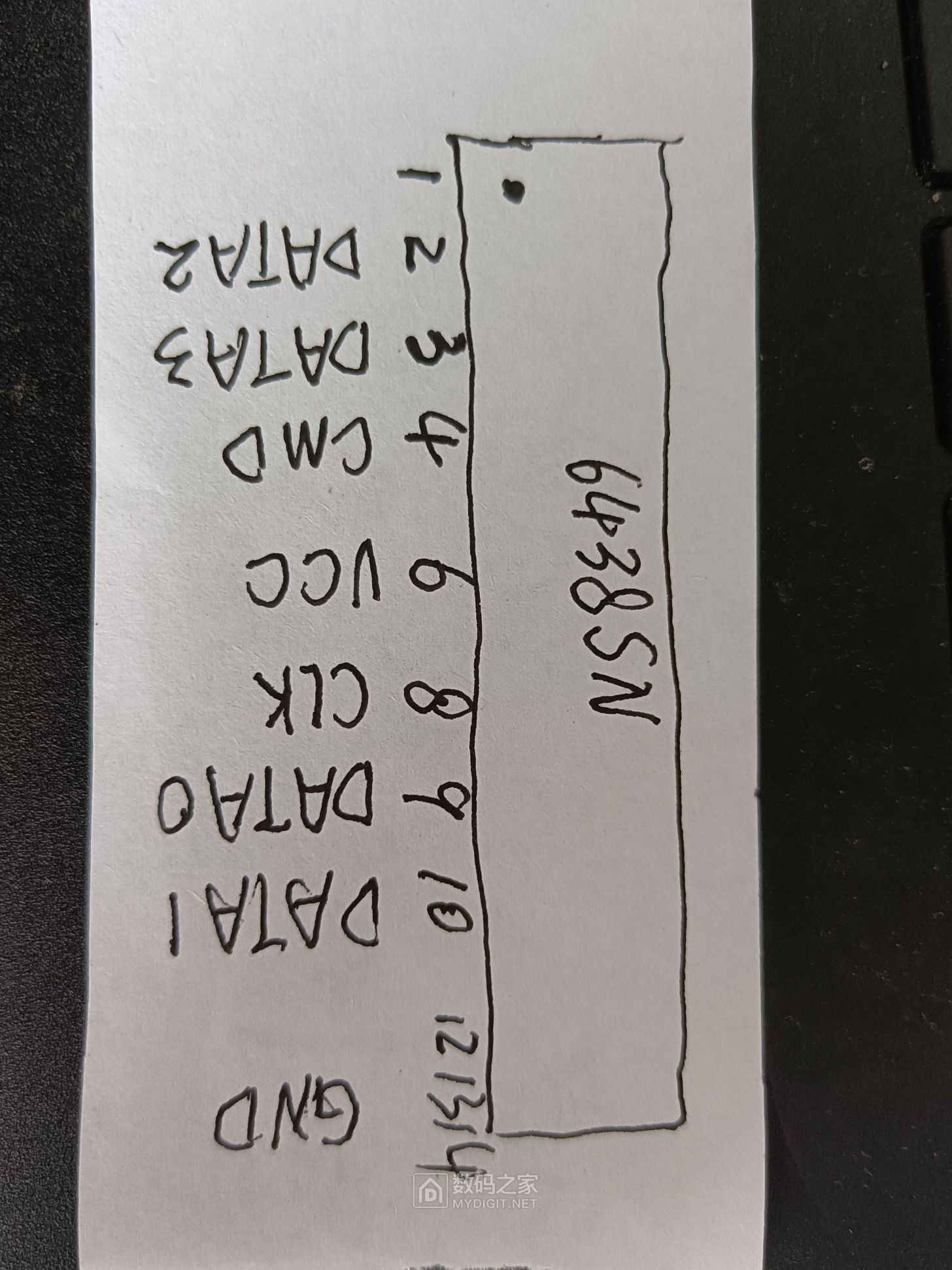

在网上买了两片6438sn板,用废旧手机emmc做u盘,制作成了一片,另一块手机emmc有胶取下时温度过高损坏了,想着用另一个6438sn板做个读卡器,发现网上给的都是
安国AU6438BS引脚定义,和6438sn主控完全不一样,网上也搜不到6438sn引脚定义,于是用万用表把6438sn板正面芯片引脚和背面emmc焊点对应测量了一下,
确定了6438sn关键引脚定义,利用了一个坏了的牛屎芯片万能读卡器卡槽和这个6438sn板用飞线的方式连接,成功了!当然飞线焊接emmc也可以读取emmc数据。
