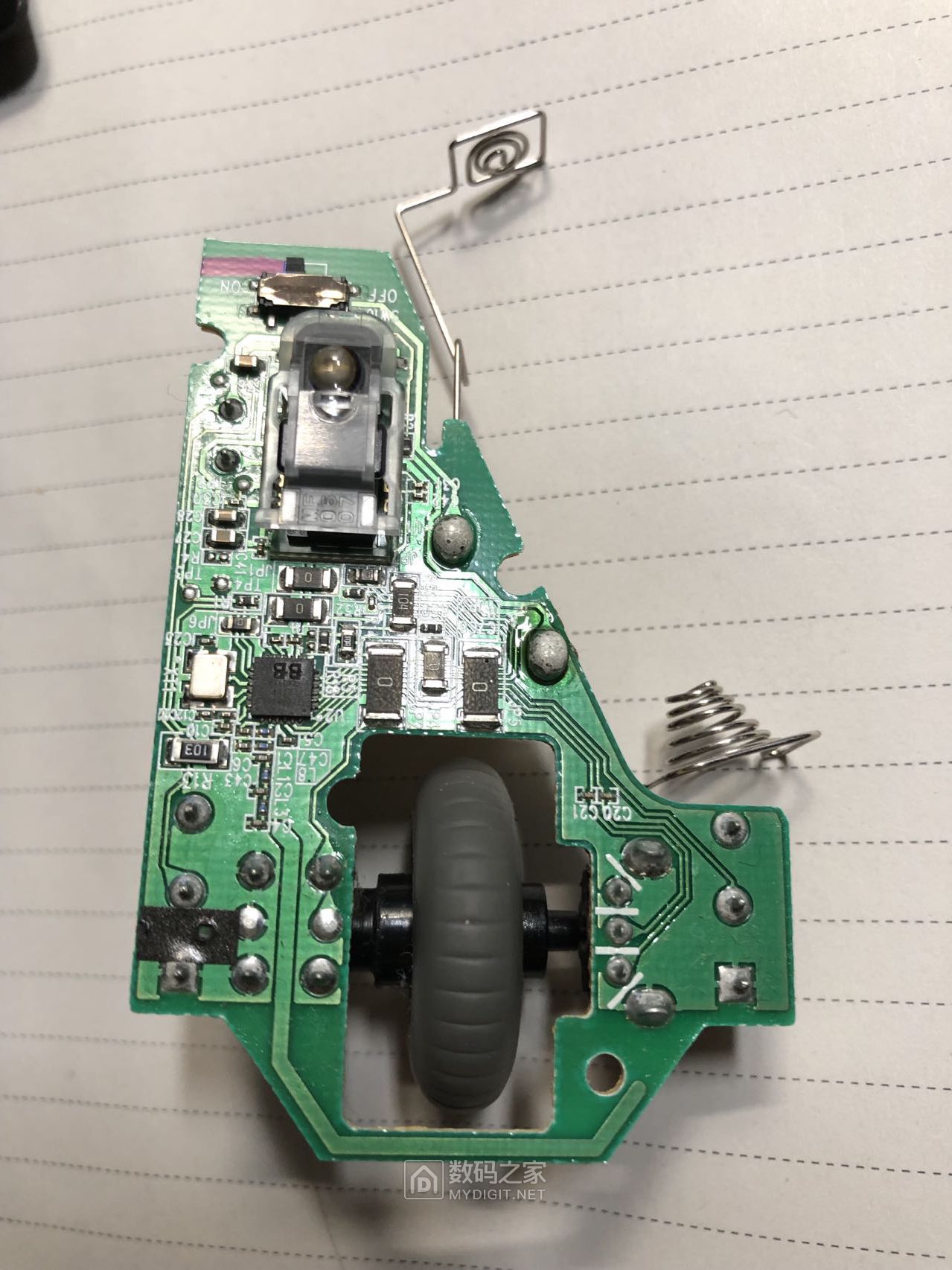

前次拆了一个罗技的M185,很多人都说是山寨货,因为没有用光栅...... 其实罗技的入门产品很早就都换了滚轮啦。
不单单是光栅减配→滚轮,连PCB都减配到跟山货一样了。
模具精度、外壳做工也减配了。
但是这一切换来的是更低或者不涨的价格,更省电的使用体验。
所以不要再停留在光栅的旧时代了,人家罗技也要赚钱也要存活,消费者也一直追求性价比。
再说了,除了坛友们,谁还整天研究光栅和滚轮?很多人都是省不省电无所谓,外观至上,整个用坏了就丢,洒脱一些过得好。
比如我嫂子就是洒脱的杰出代表,这个鼠标摔坏了又扔给我了,我拆开看看不知道哪里坏了,修不好,就发图看看。
▼大名鼎鼎的商标,后期貌似低端货都减配连Logo字母都缩到4个了
▼一般开关在左上角的就还是没减配的,还是光栅。开关在光电孔下方的就是滚轮。
▼拆开了,标准的光栅
▼电路板,第2张是网上找的,修不好懒得抠开了
以上,谢谢观看。

发表于 2024-8-9 14:38:32 | 显示全部楼层
看看升压后的3V有没有,有的话,就找找断线,进水痕迹。
还有按键短路也会导致不开机。

 楼主| 发表于 2024-8-9 14:52:19 | 显示全部楼层
这是板子的反面,光栅就在背面装着呢。
回复 支持 0 反对 1
 楼主| 发表于 2024-8-9 14:53:23 | 显示全部楼层
还有按键短路也会导致不开机。 ...
谢谢熊猫大哥,等凉快点有空跑下电路研究下,这几天都是41度,室内开着空调看着外面火辣辣的太阳都发怵。

发表于 2024-8-9 15:23:12 | 显示全部楼层
ouyangyuye 发表于 2024-8-9 14:52
这是板子的反面,光栅就在背面装着呢。
抱歉贴图错误,是这个
