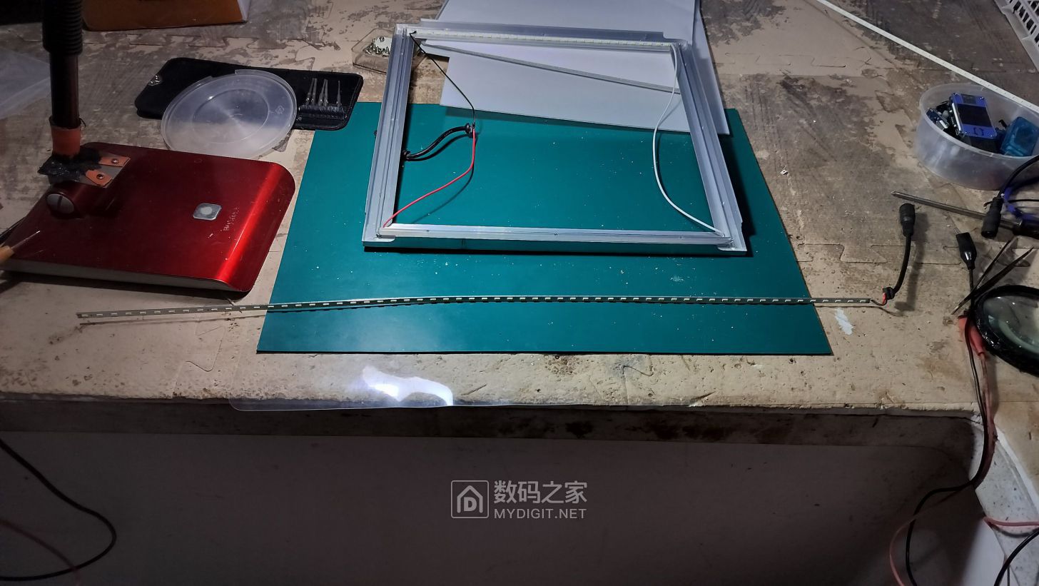

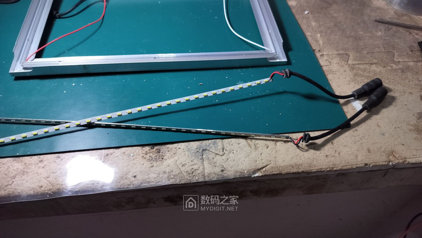

准备发帖时才想起以前修过并发了帖子,翻出来看了一下,原来还有一个灯条备件,可惜放失迷了,直到现在也没找到放哪了。反正修好了,以后再找吧。
从上边那个帖子可以看出,小厂跟大厂还是没法比呀,那个OPPLE的可比这个寿命长多了。
这个小厂或山寨的,现在已经是第二次维修了

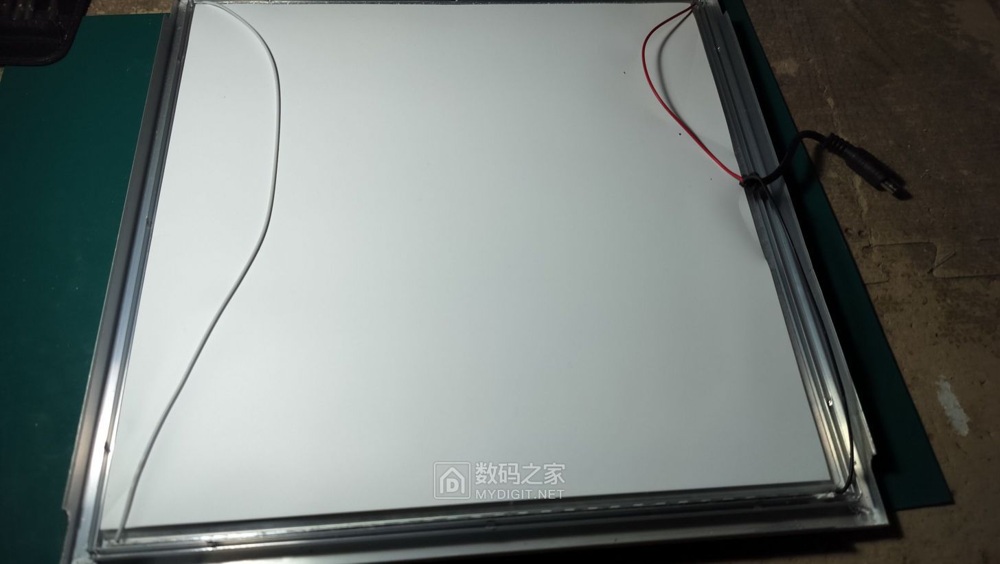

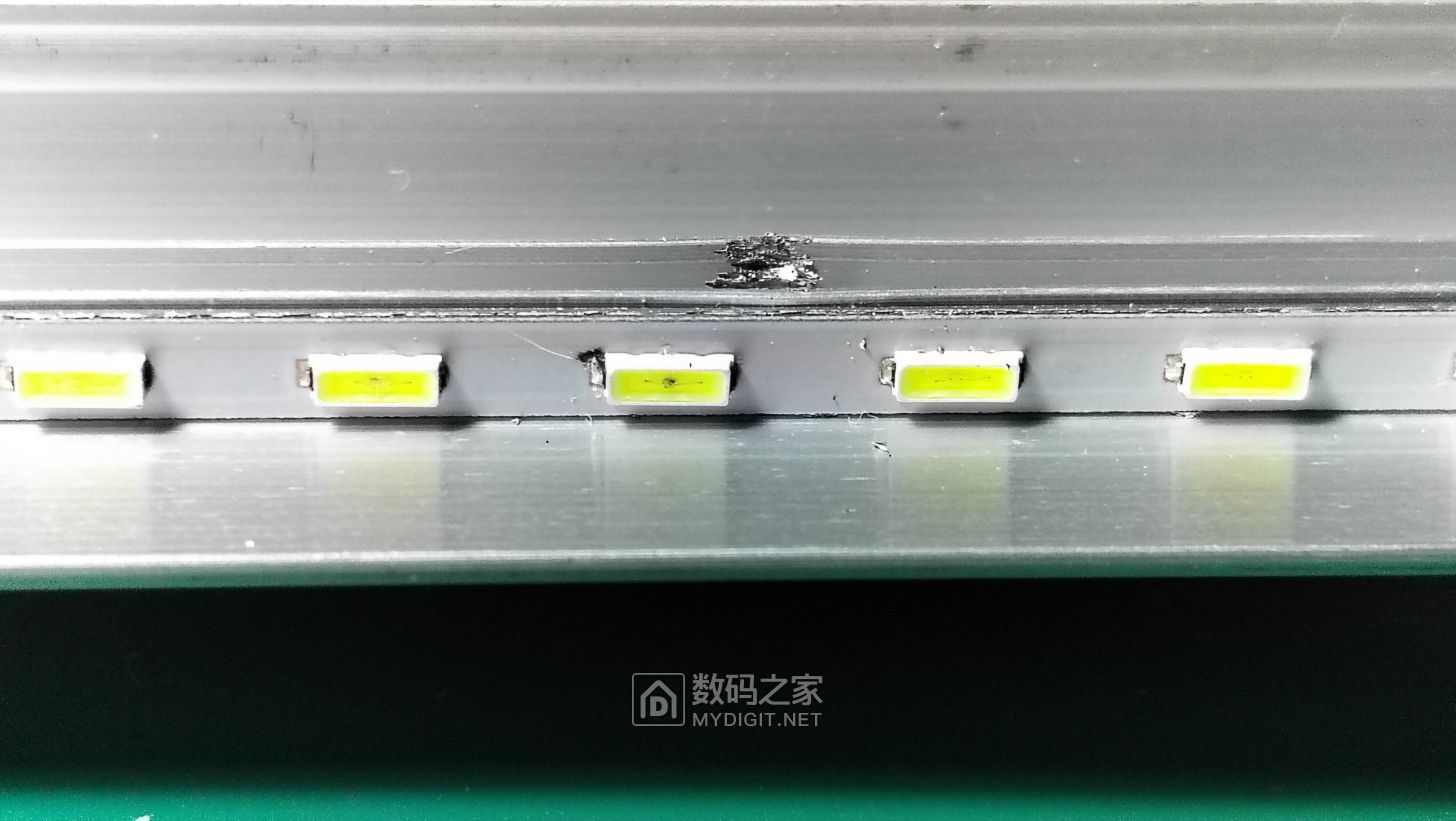

拆

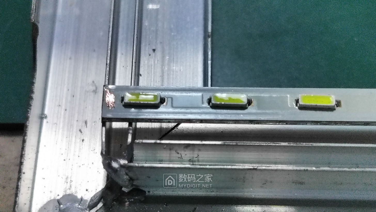

出现黑点,又是一组整个5颗暴死

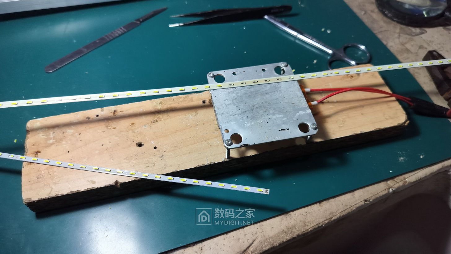

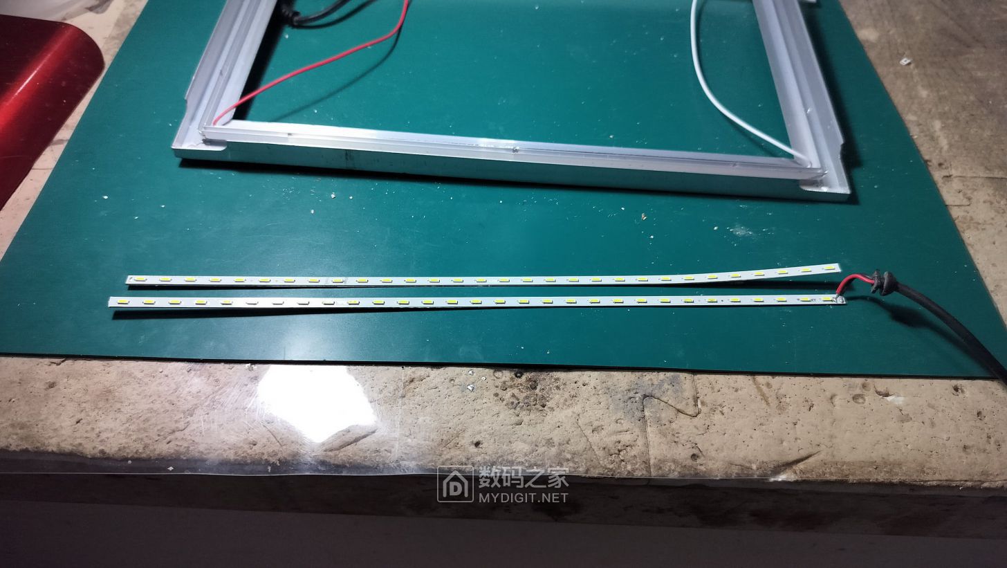

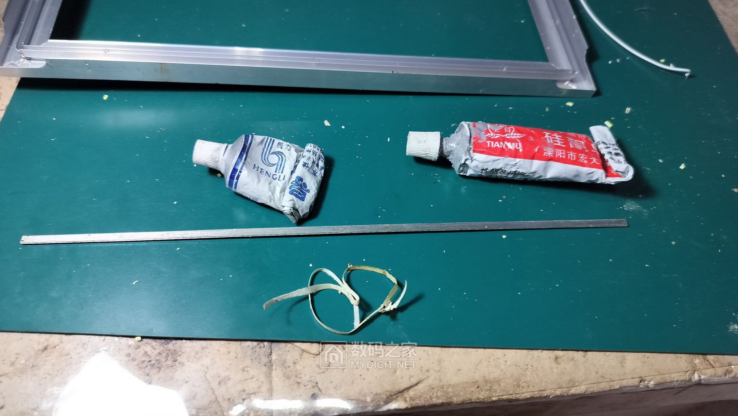

找备件时,只找到单位吊顶平板灯上拆下的两条灯条,也其中一条只剩一部分是好的
准备用这条完好的

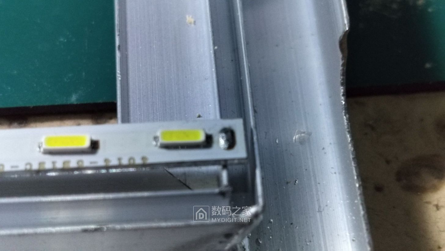

单位的是60X30的,需要截取一半
截取后发现长度多出那么一点点
因为是5个一组,如果去掉一颗,电路就不均衡了

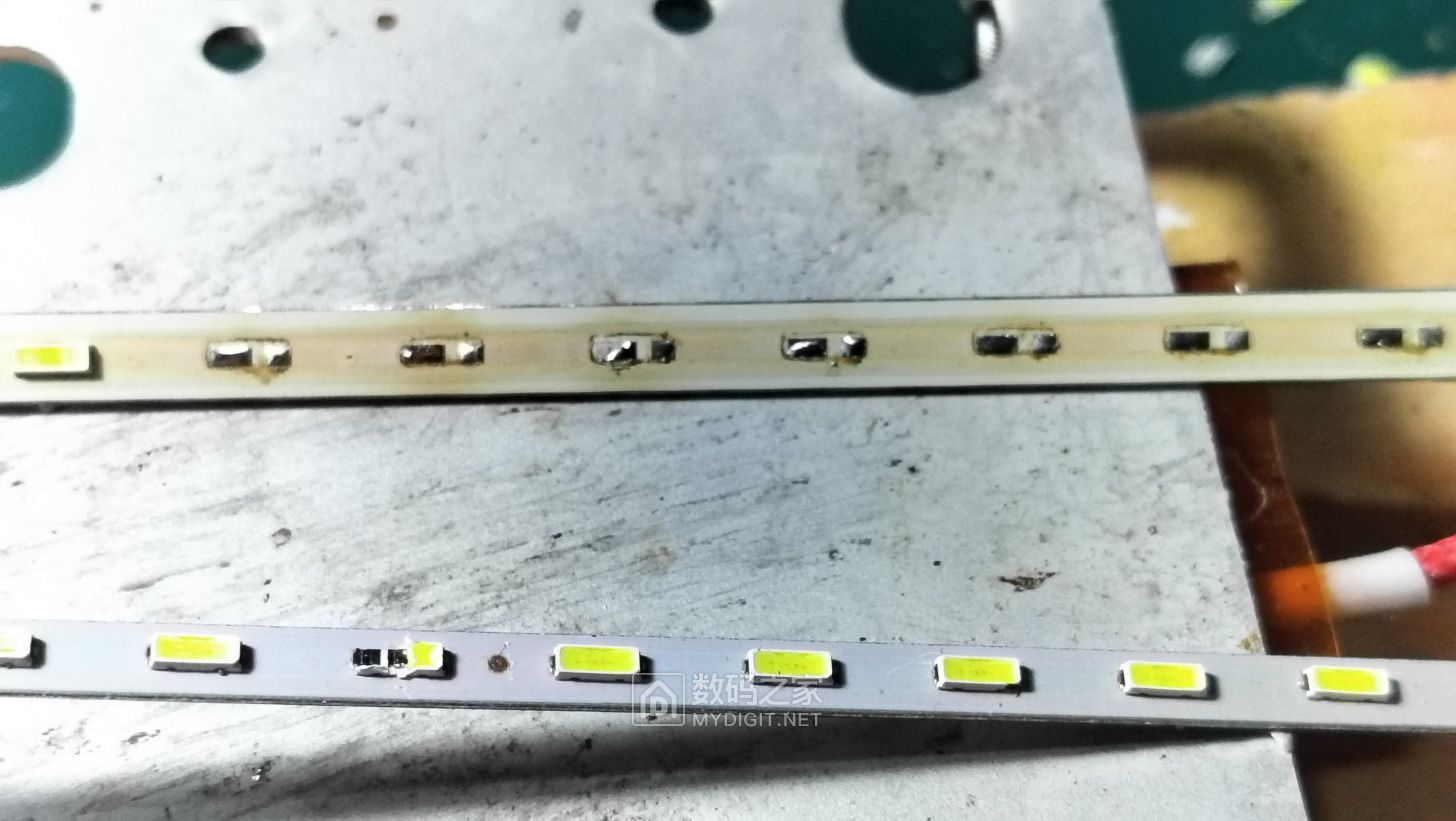

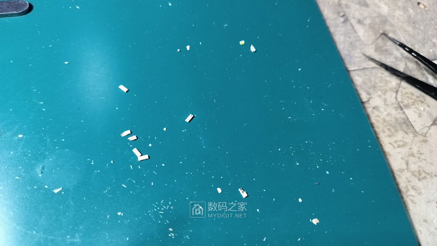

没办法,那就请出加热台搬贴片吧
有这加热台真好,比风枪好用多了,260度恒温正合适,很轻松就搬好家了
坏的超过5颗了。

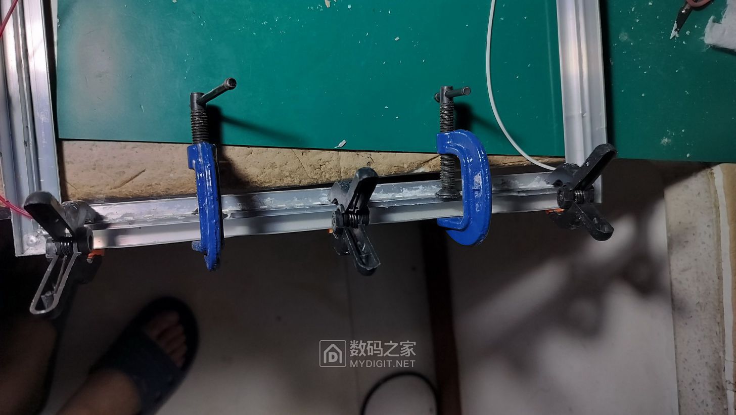

把它自带的胶条除去,换硅脂和硅胶,散热会更好

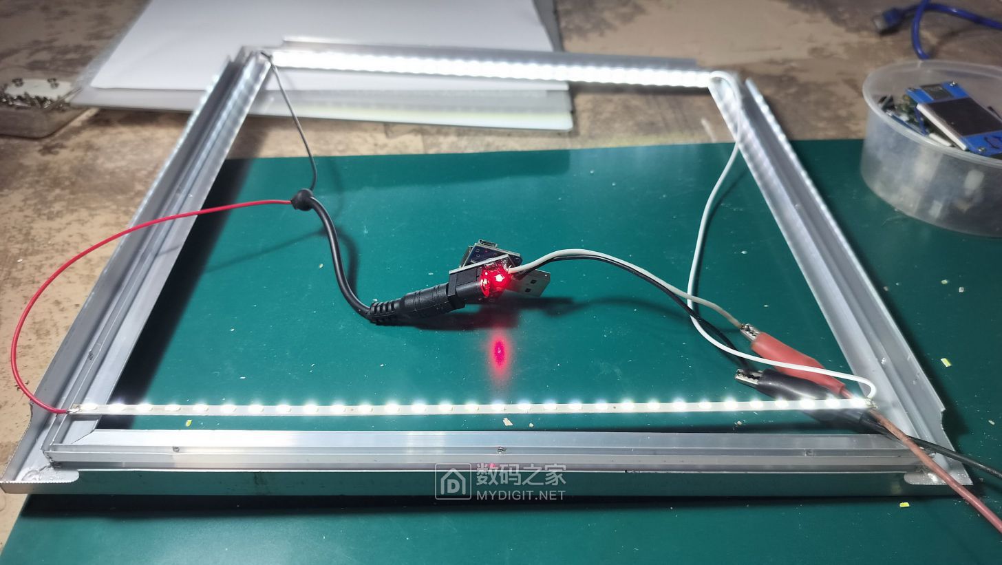

粘上之前再试一次,防止粘好之后再发现有问题
测试看着灯珠全部点亮,那就粘接吧
等胶凝固之后按顺序装上,过程略过。
全贴完,谢谢关注!
