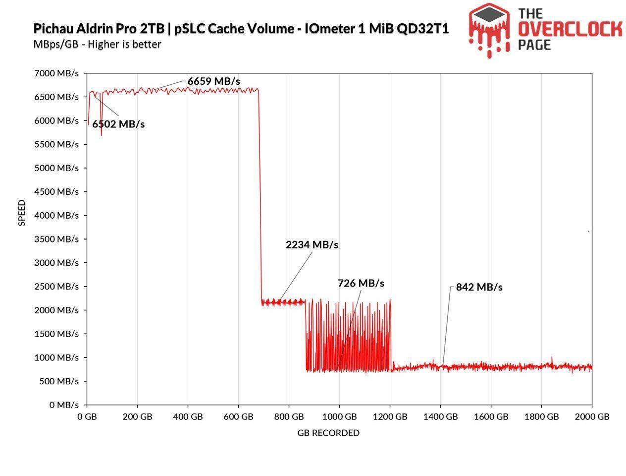

文章显示,在启用 SLC 缓存(充当高速缓冲器)后,691GB 是个节点:
  • 在写入 691GB 文件之前,固态硬盘的写入速度达到了惊人的 6.5 GB/s
  • 之后,速度下降到 2.2 GB / 秒,之后速度又下降到 860 MB/s。

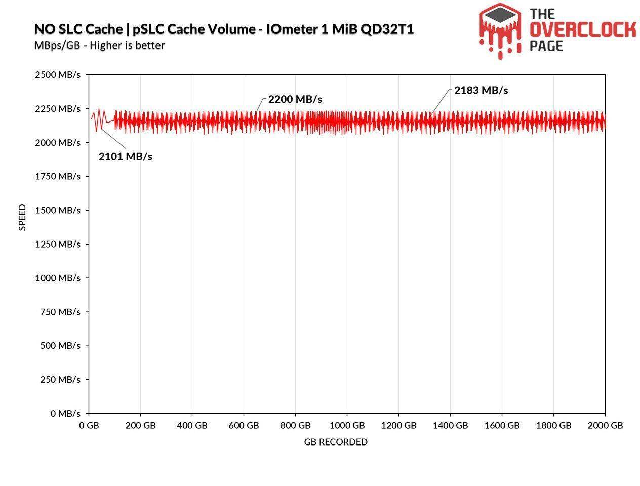

禁用 SLC 高速缓存后,固态硬盘在整个容量范围内的性能达到 2.1 GB / 秒,但峰值性能较低。

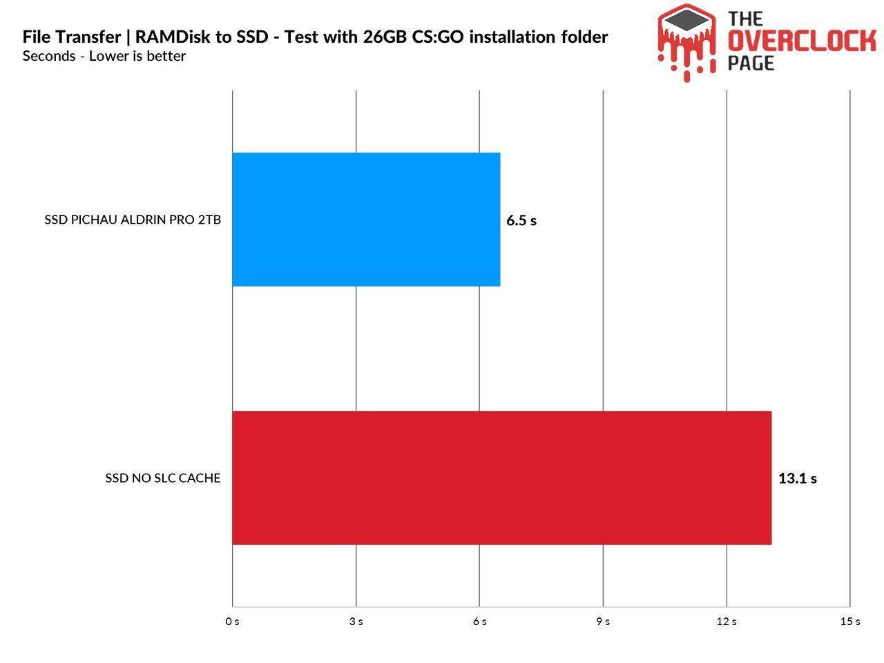

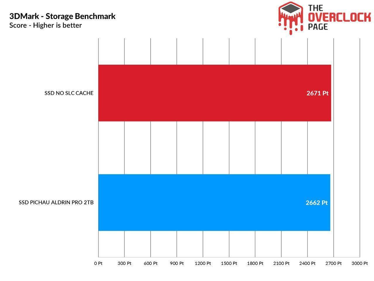

有趣的是,在游戏加载时间和 Windows 启动速度等实际应用场景中,缓存和非缓存性能之间的差异微乎其微。
游戏基准测试和 Windows 启动测试显示的差异可以忽略不计,这表明当前的软件可能还没有完全优化,无法充分利用 SLC 高速缓存提供的速度。
