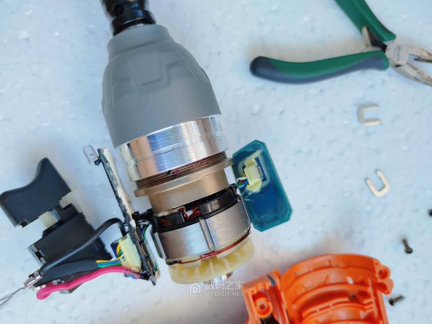

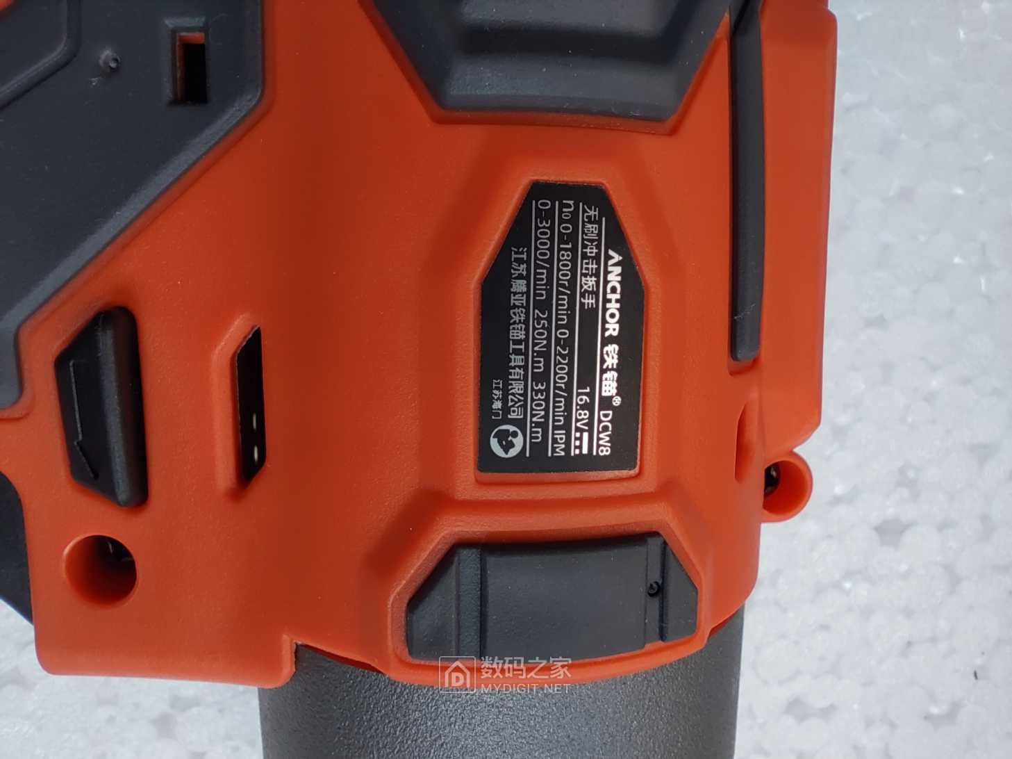

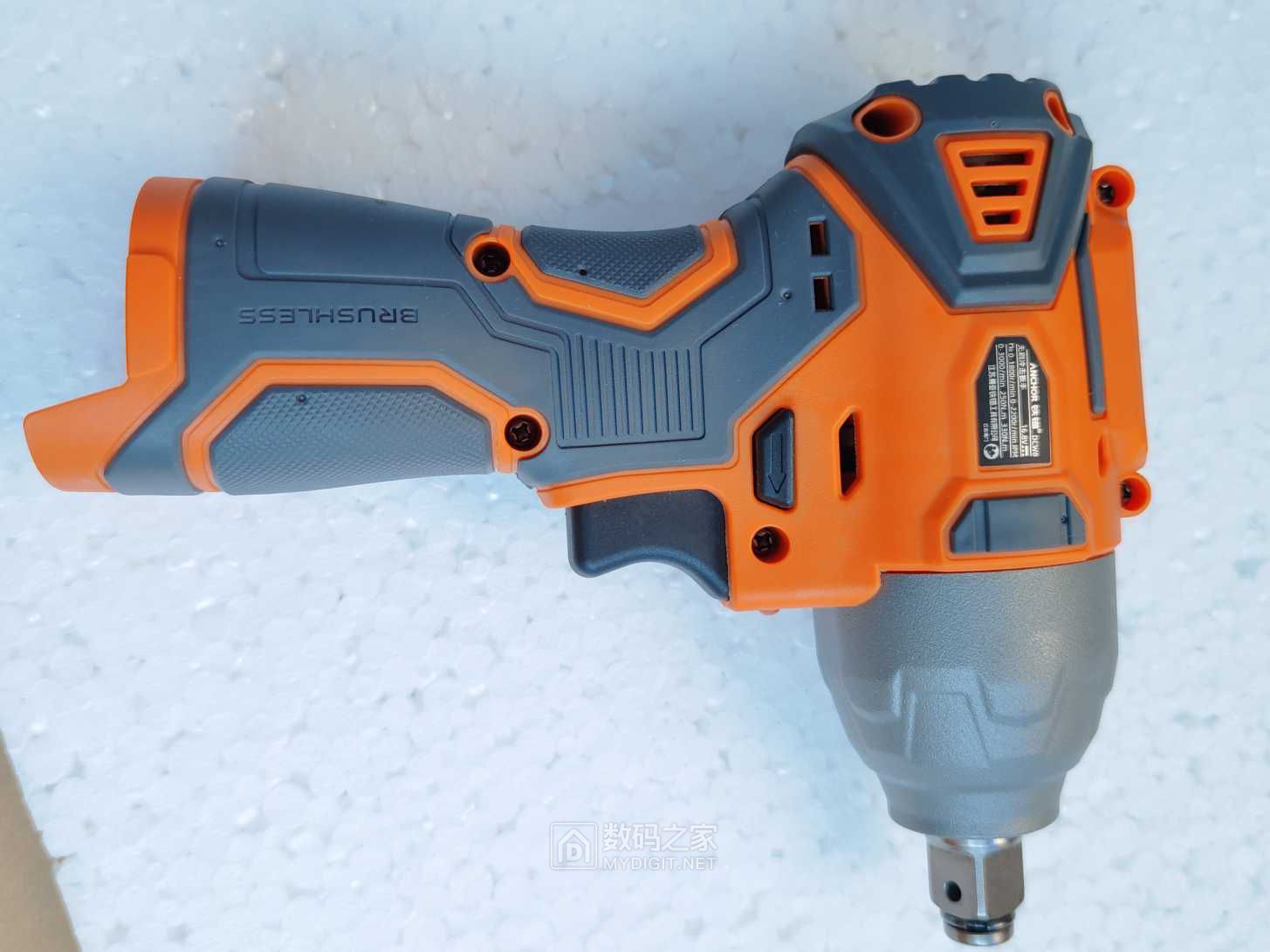

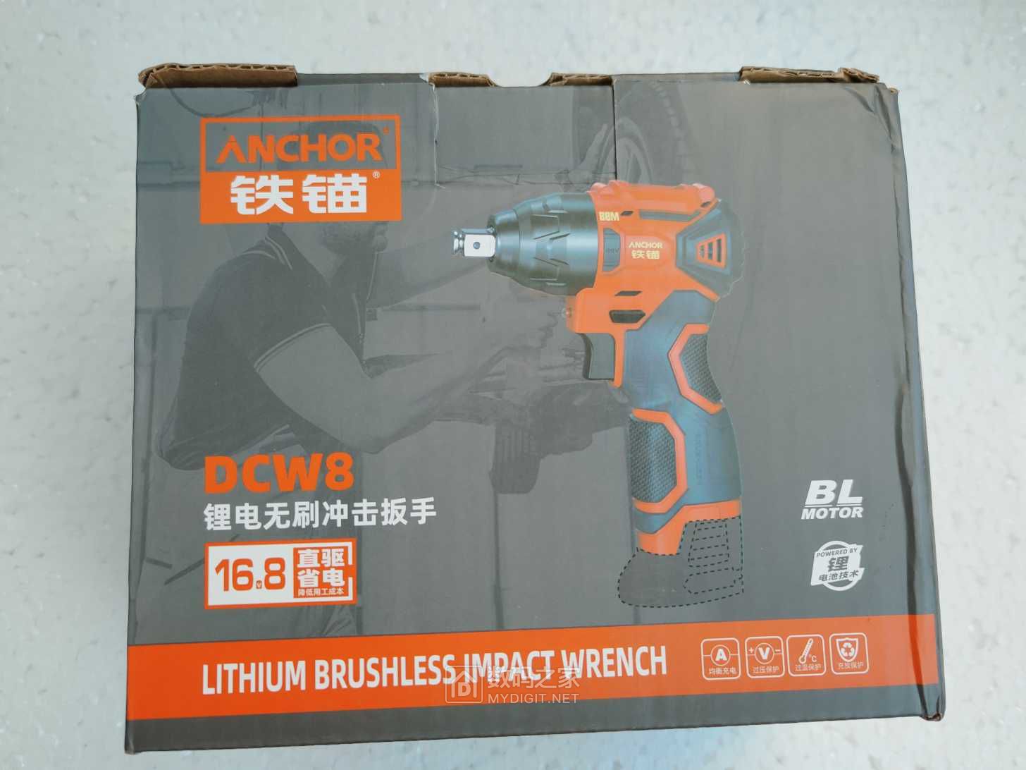

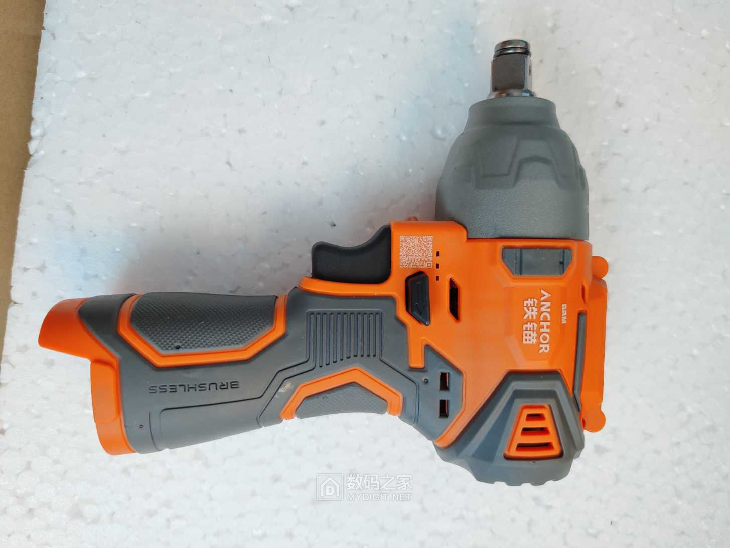

新出的一款,因为有电池,只买了裸机12x大洋,比同款6mm夹头的便宜30多,扭力大了很多

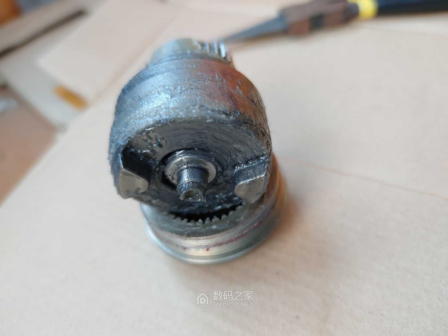

不喜欢用转接头,所以要换一个两用扳手头子,这样螺丝刀扳手都有了

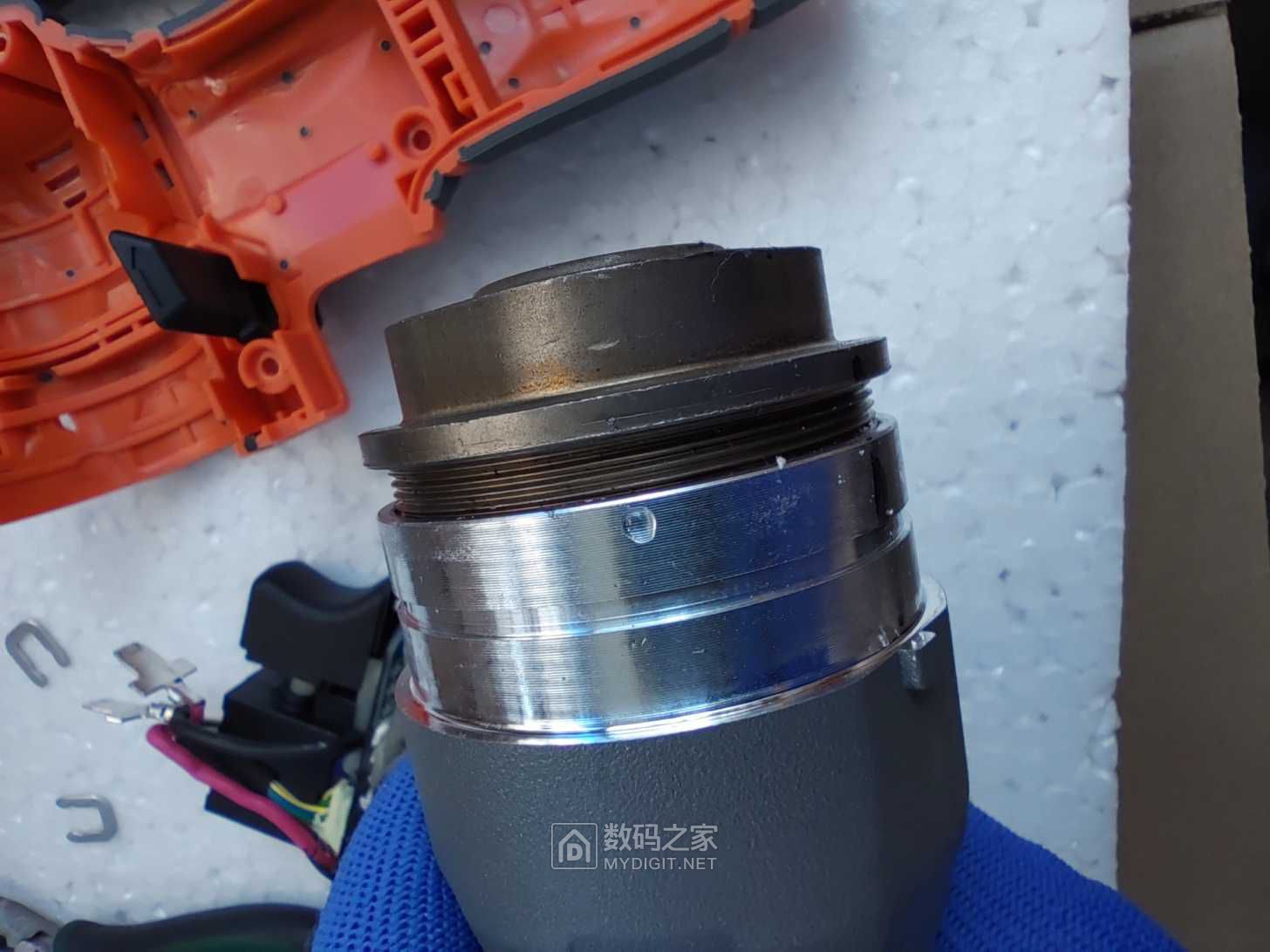

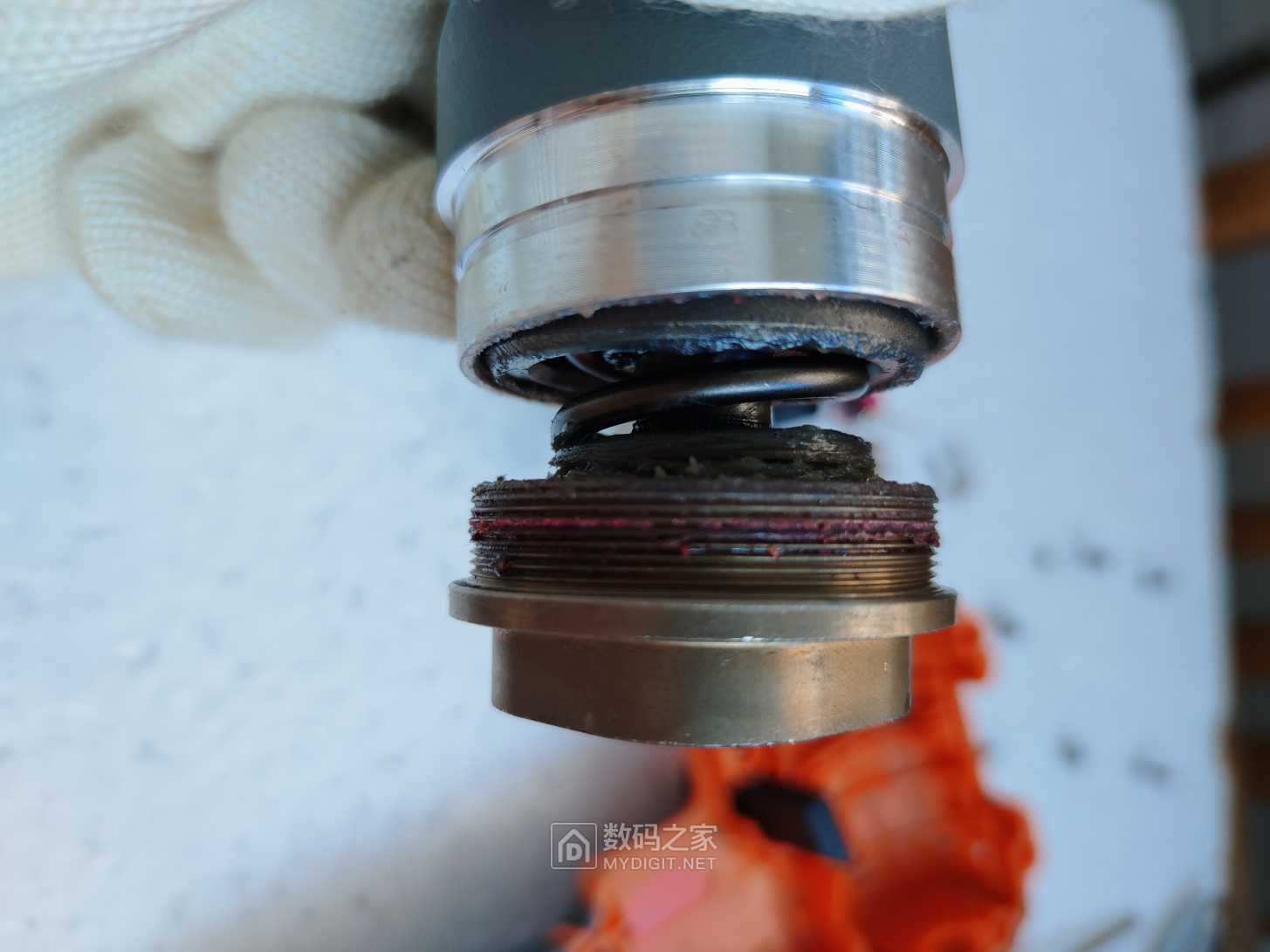

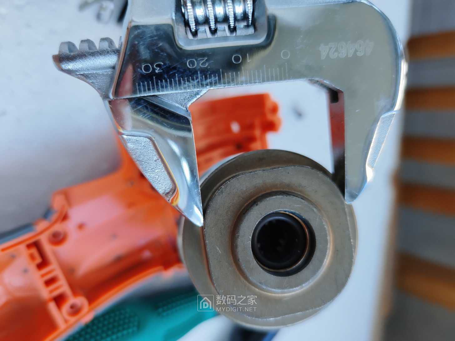

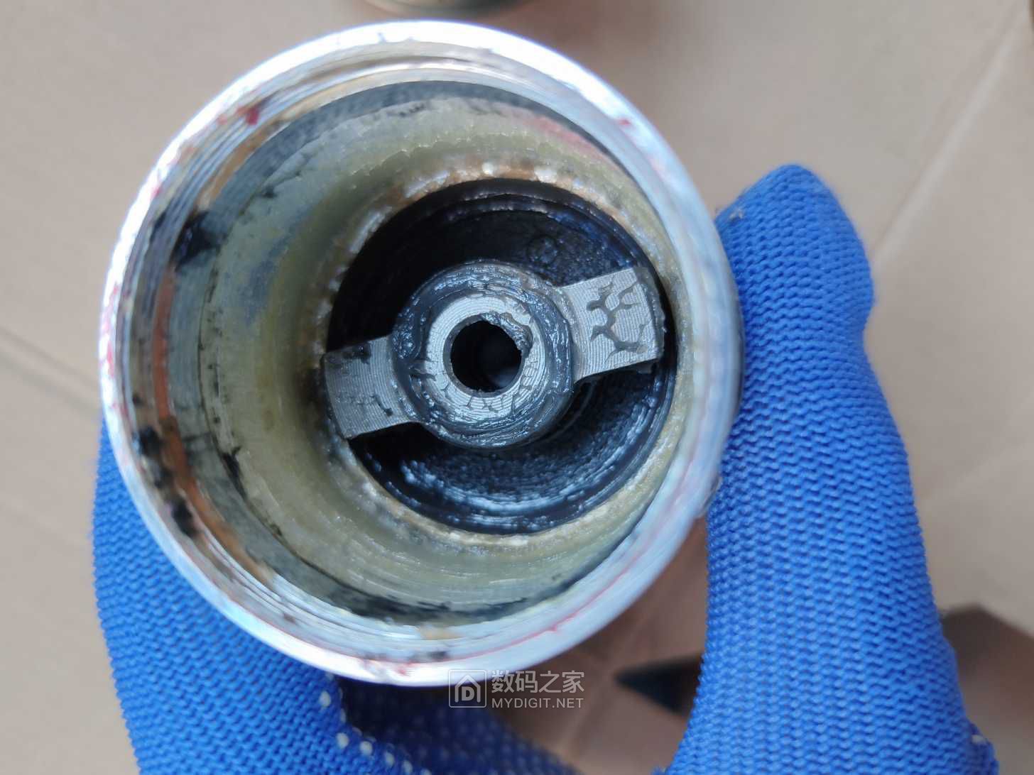

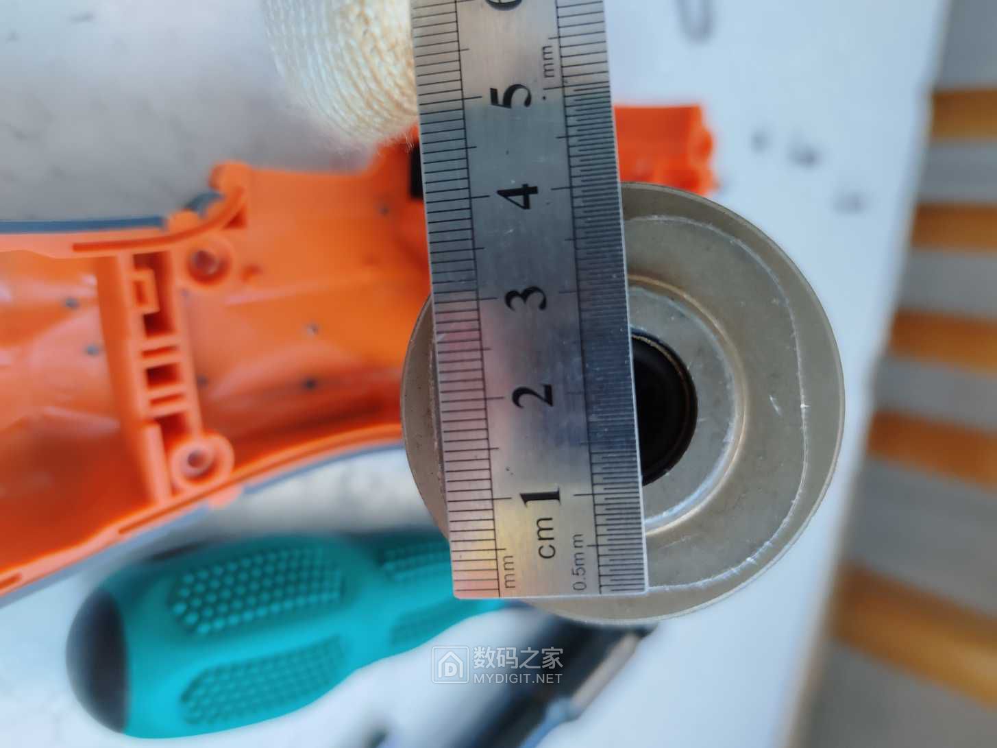

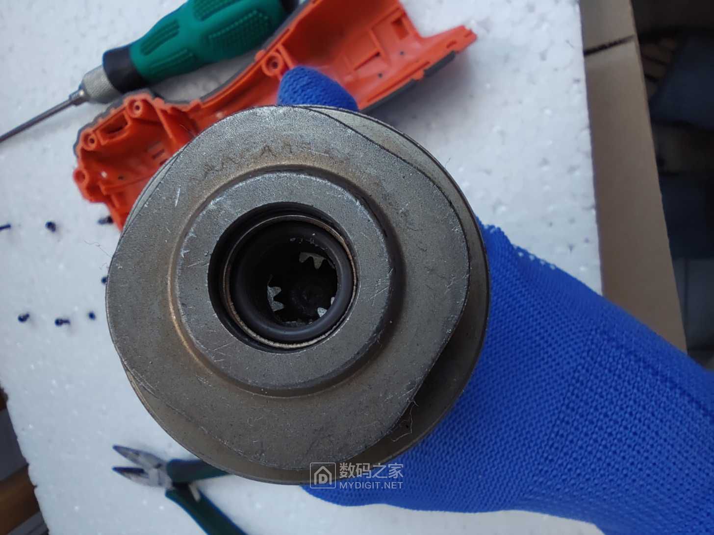

工欲善其事,必先利其器,我手里最大就这个活口扳手,还是差了一点点,不够大,这螺纹打了胶,徒手完全拧不动
等找外援了?#@%?#@

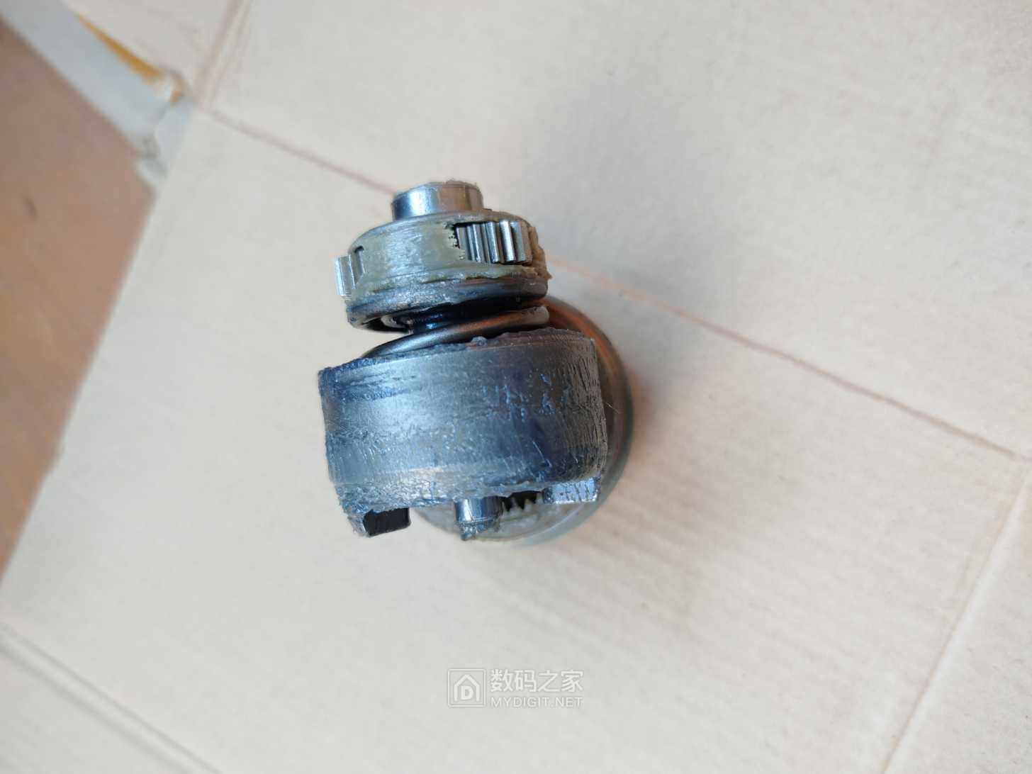

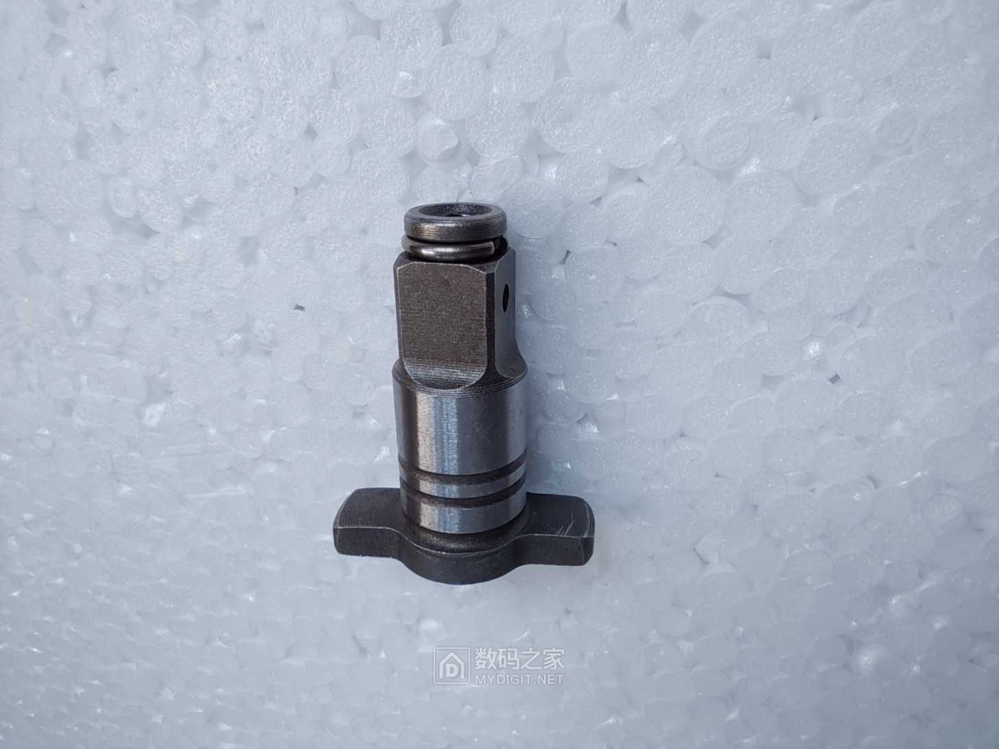

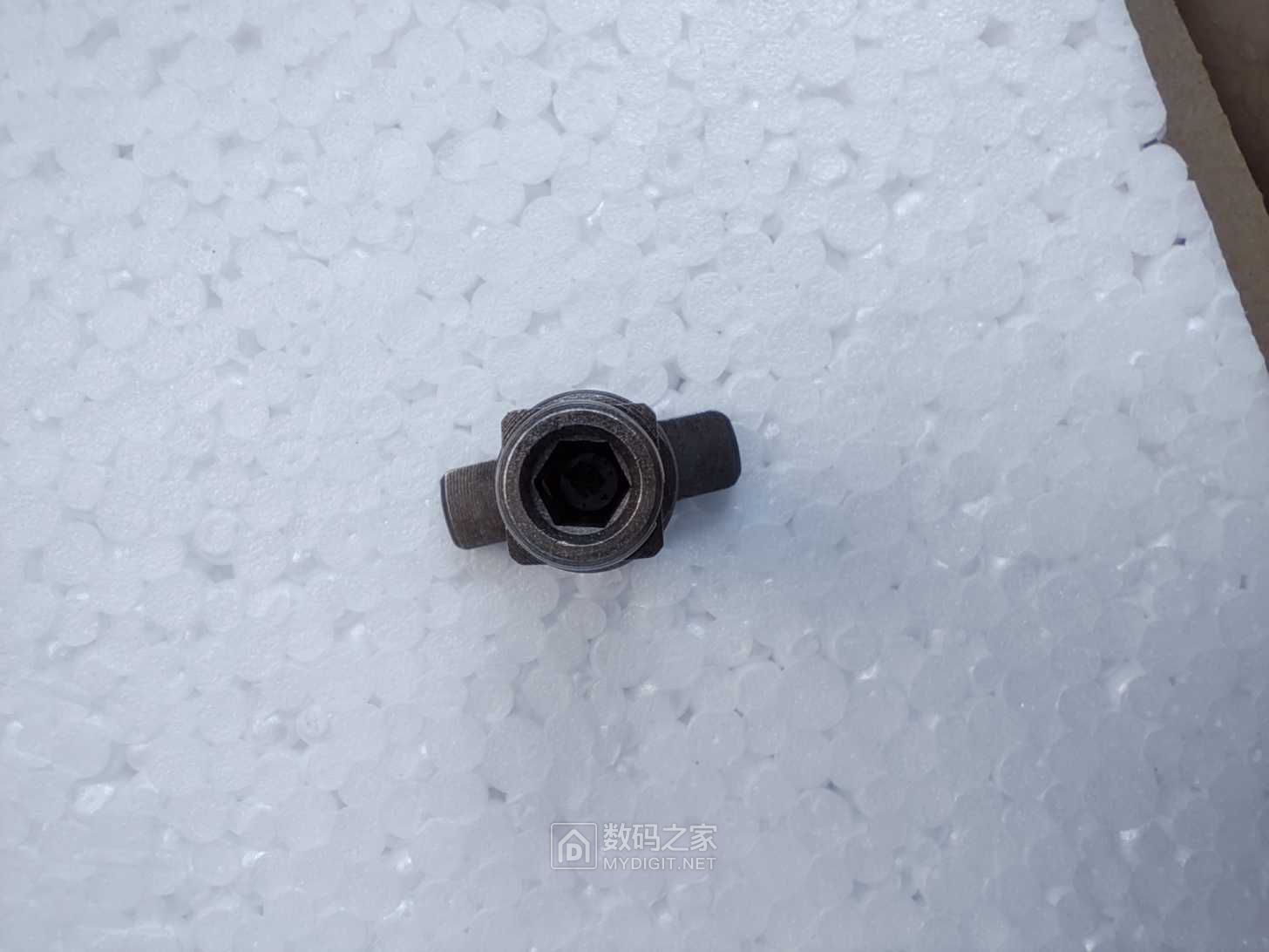

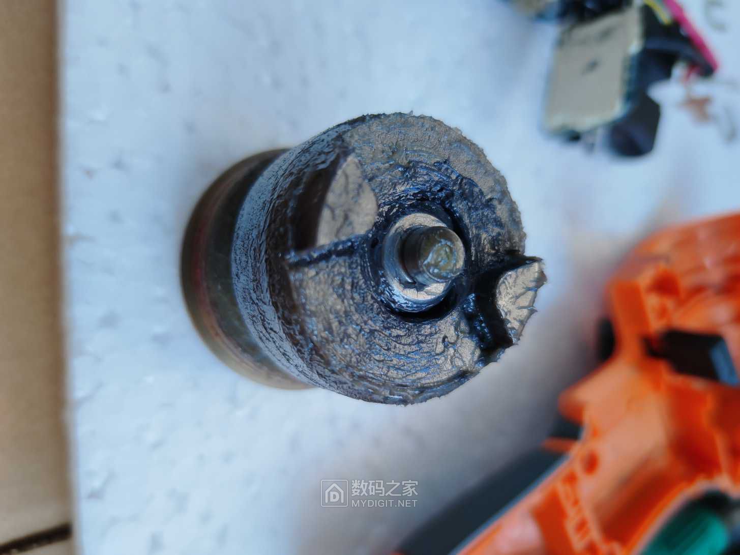

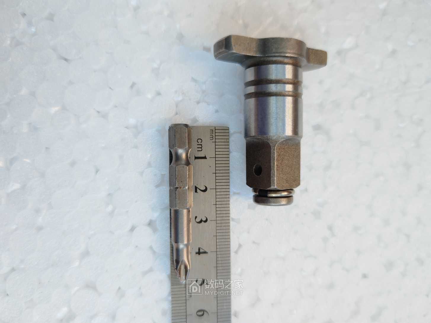

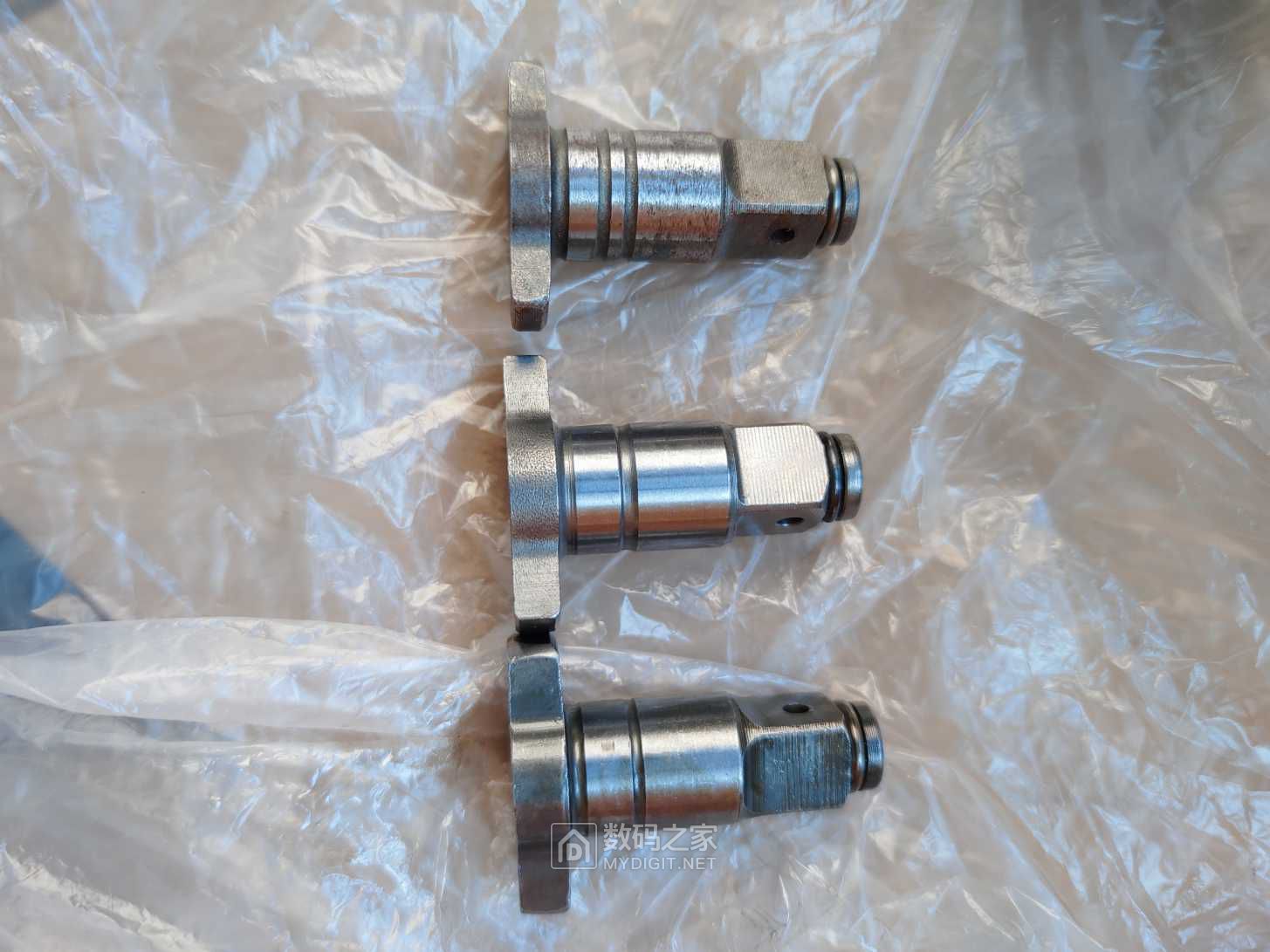

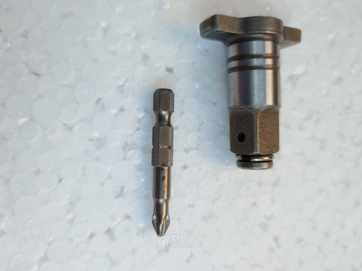

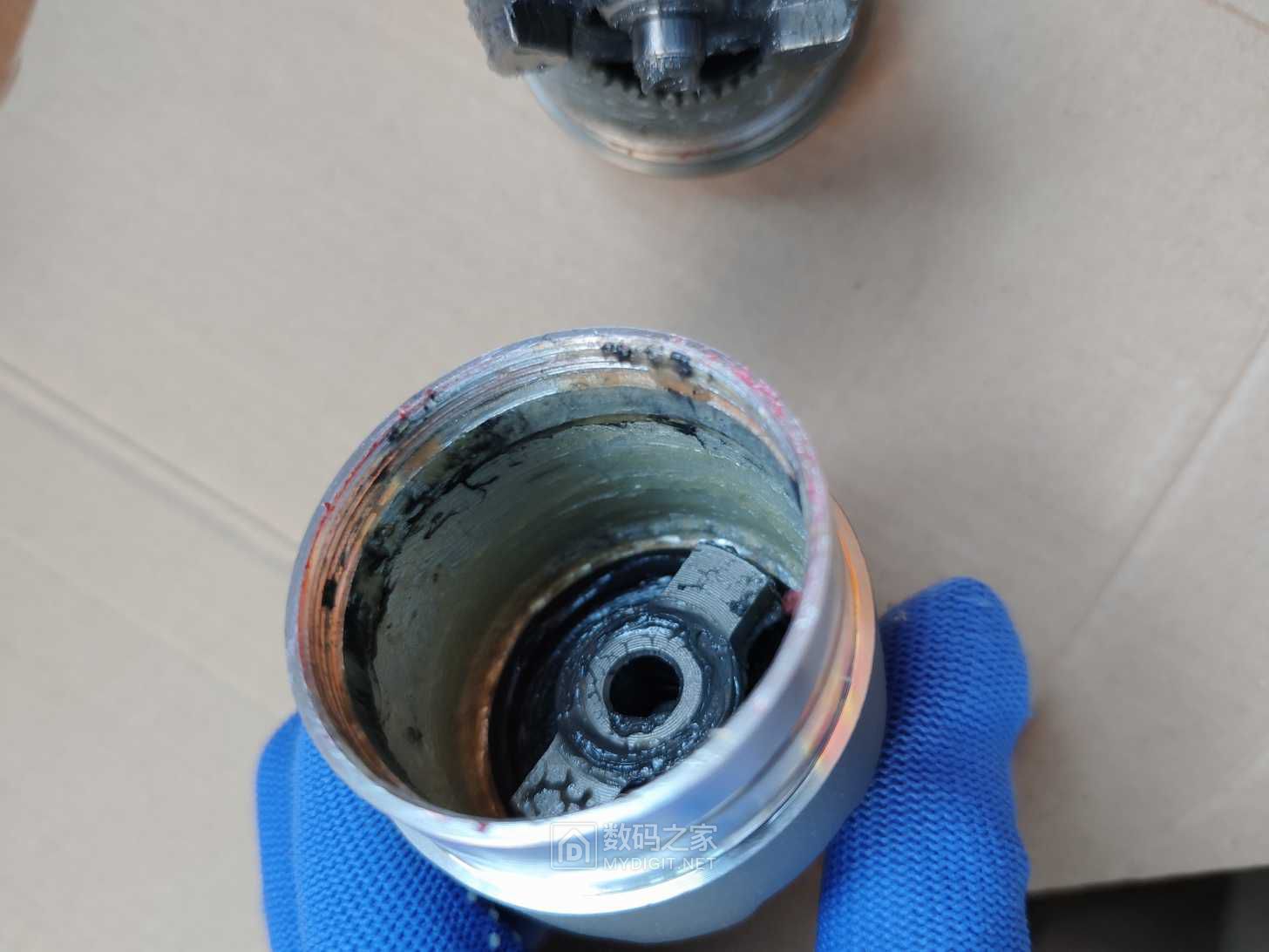

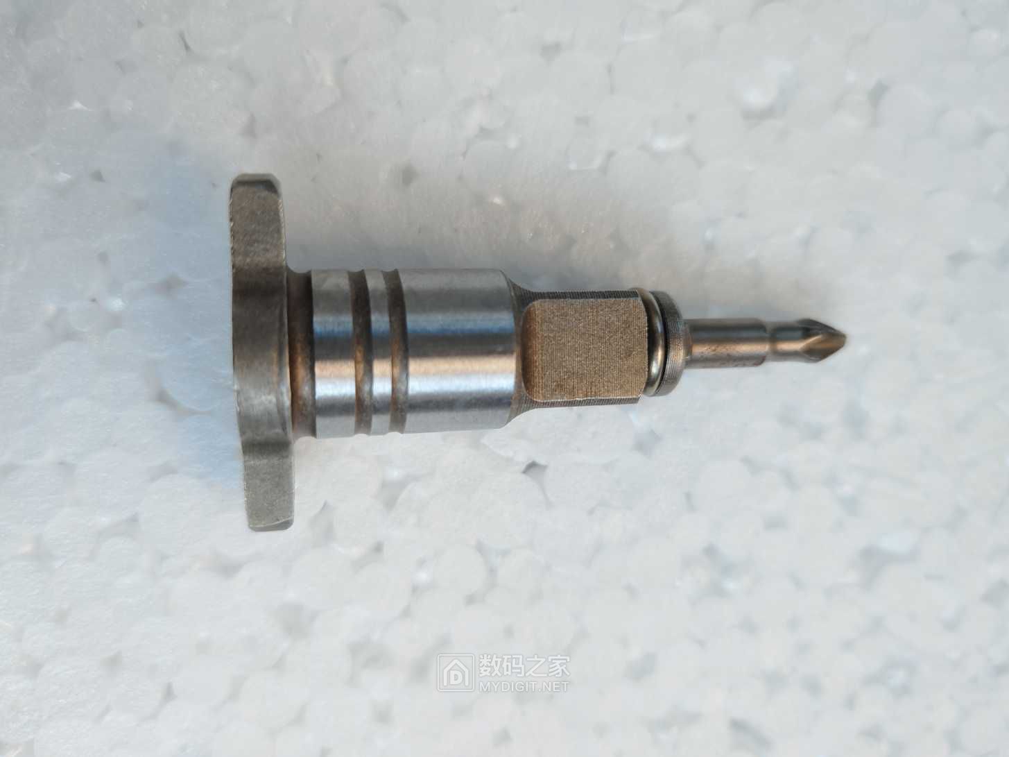

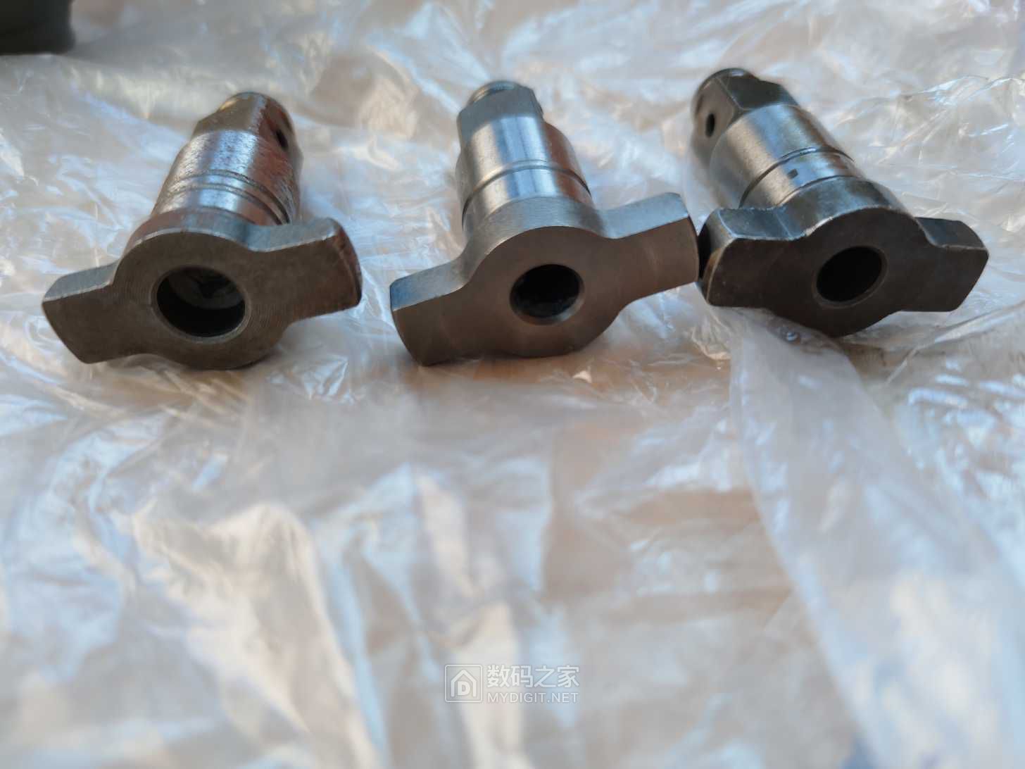

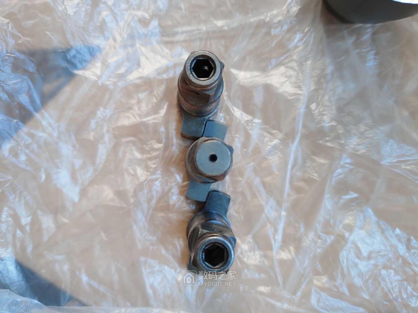

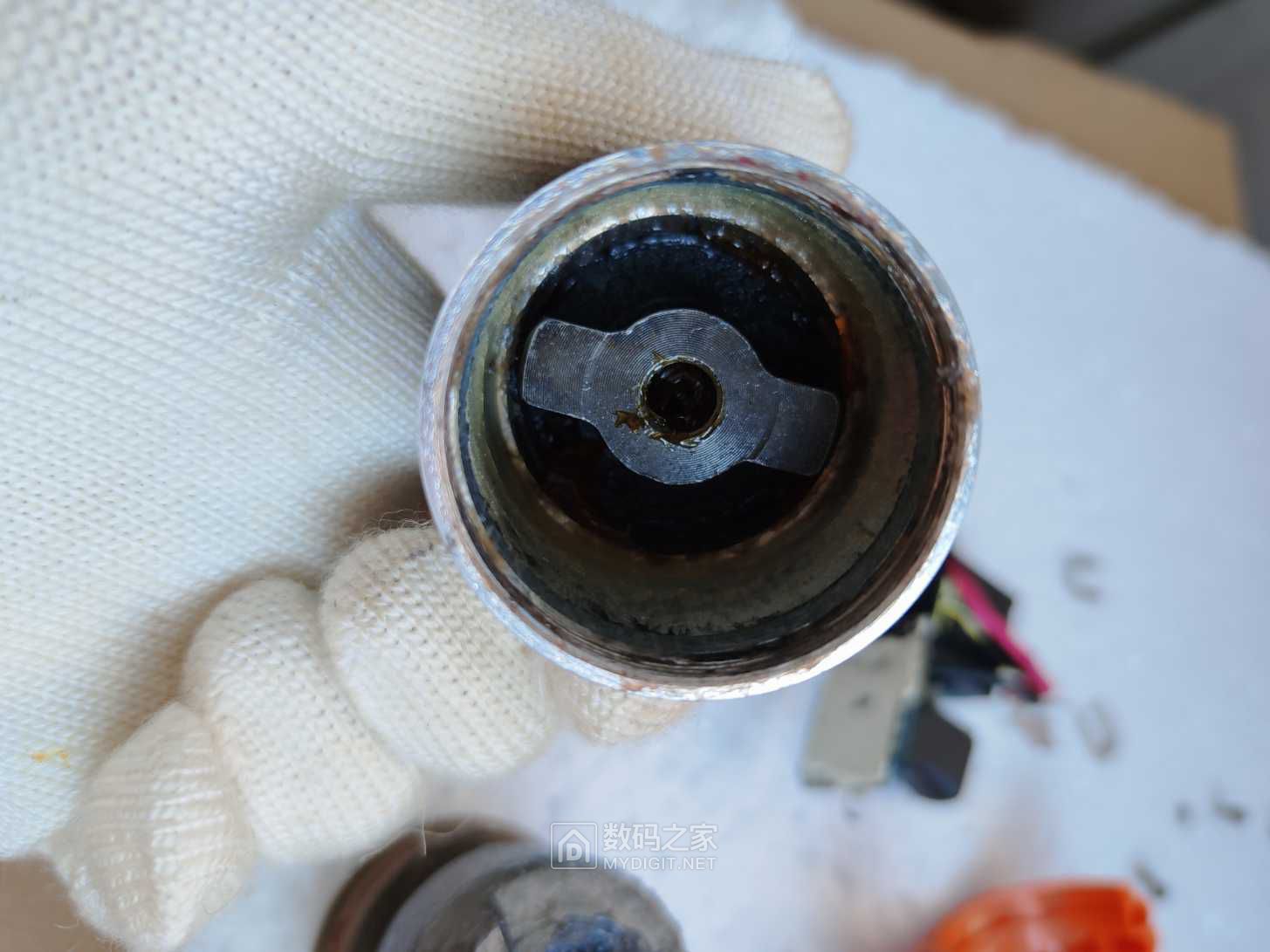

大意了,不该没拆开量尺寸就买了头子
我真以为这种半英寸头子都是一样的,然而我就是买的那个1%,尾孔公版10mm,这个8mm,踩坑了
翻来翻去有一个东成的某款型号一致,下单再等等%#?%#

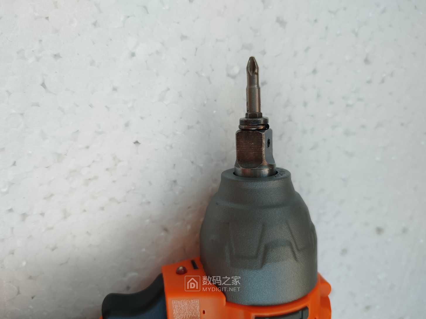

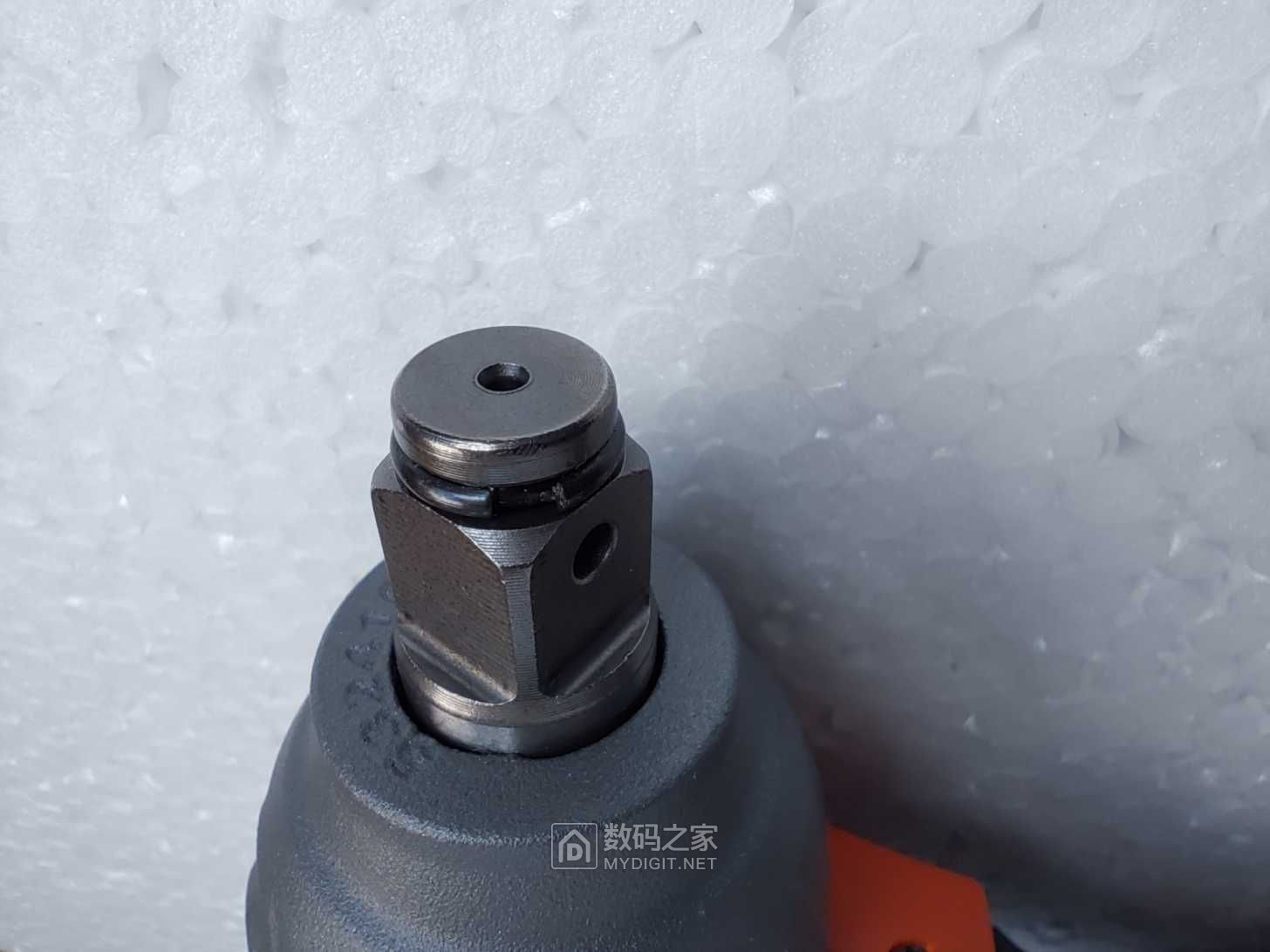

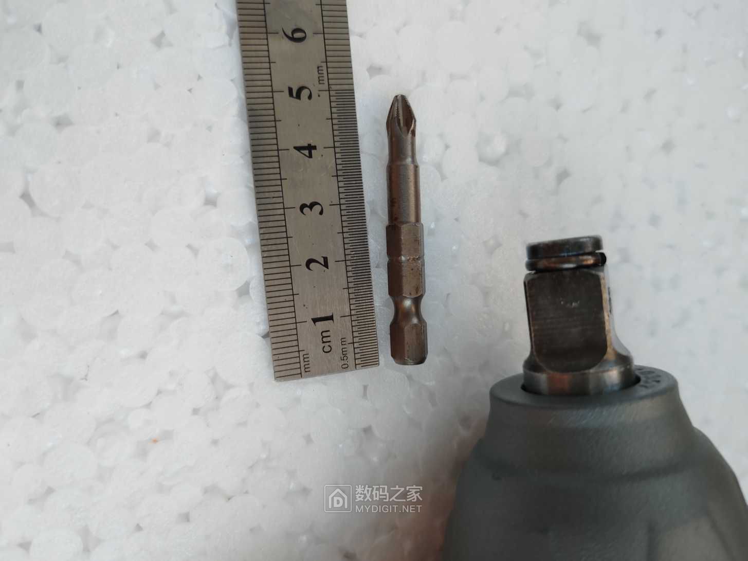

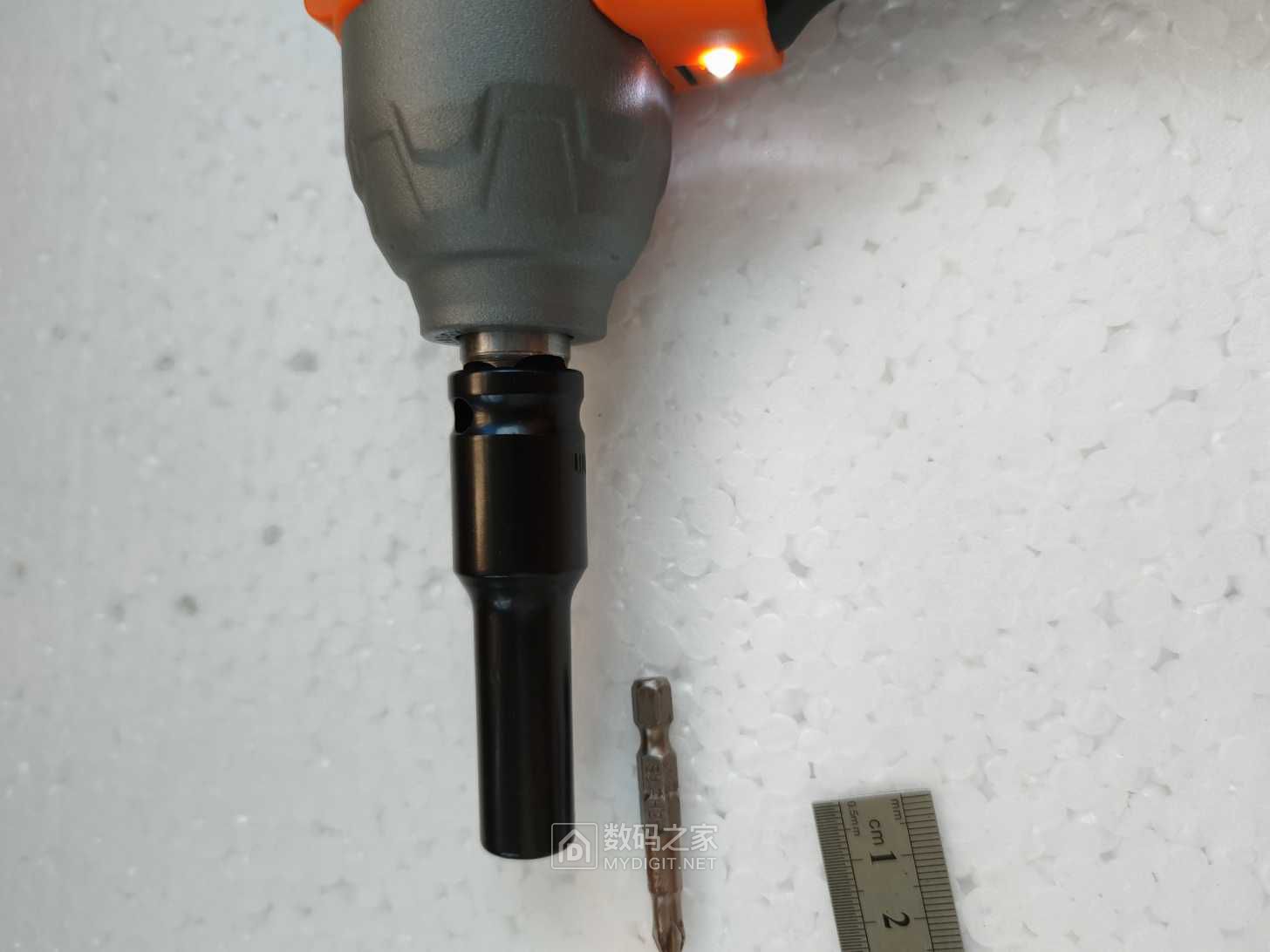

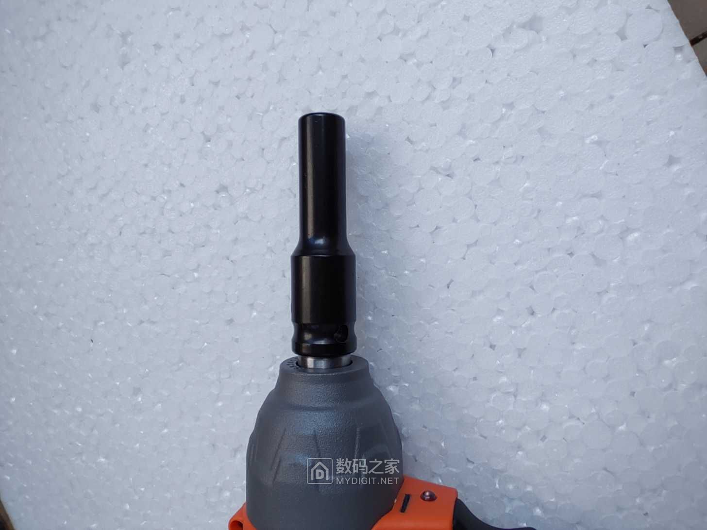

终于完工了
