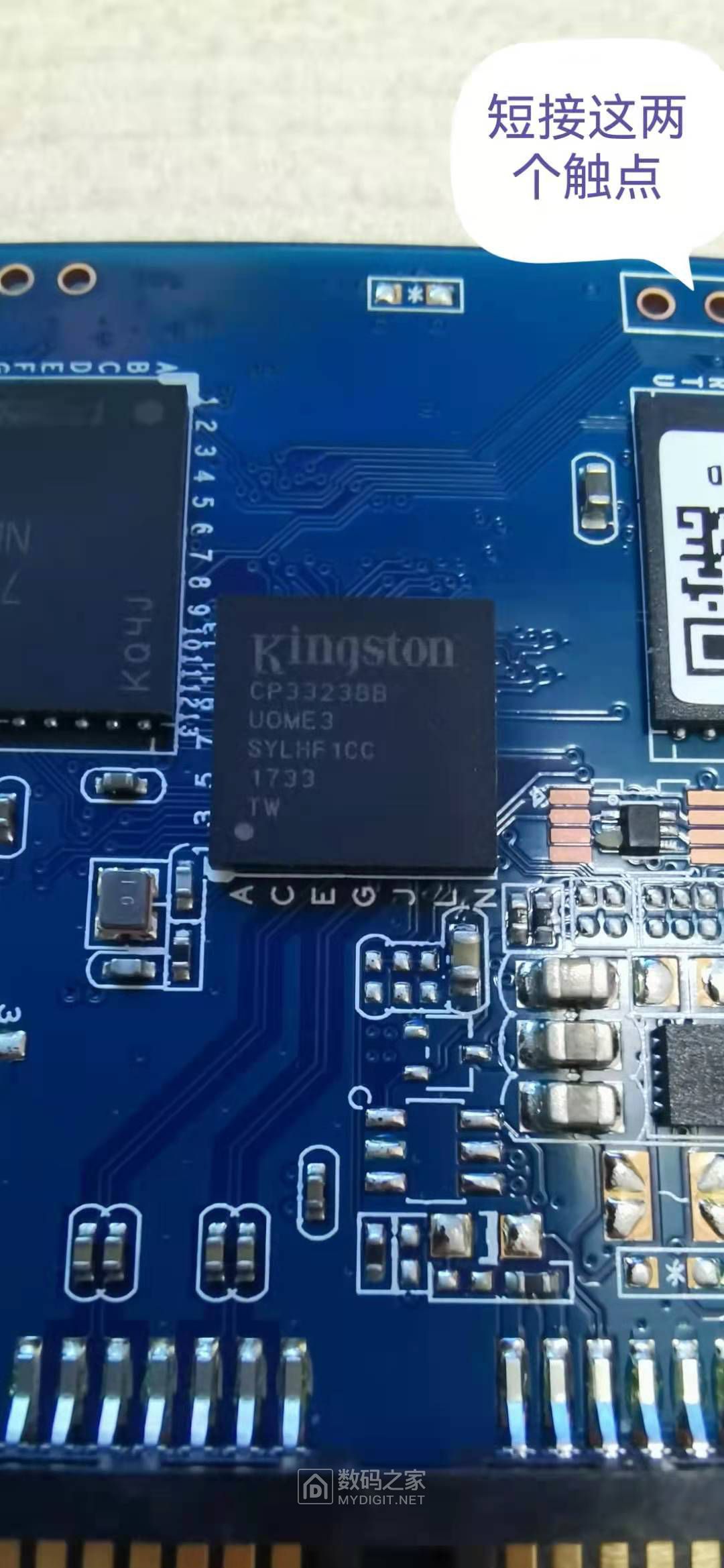

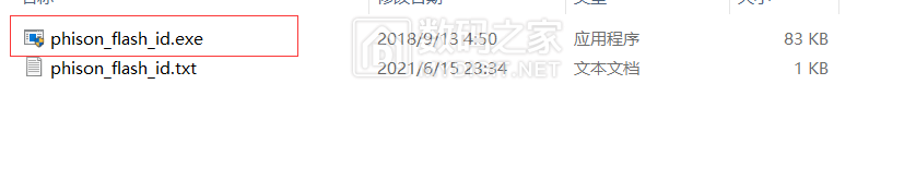

有一块kingston固态硬盘,在是用过程中突然出现下图:
且在设备管理器中显示:SATAFIRM S11,拆解后看到主控芯片为CP33238B,查询后应该为:PS3111-S11。
由于PS3111-S11主控固件丢失造成的,如果里面有重要资料的话,请找专业数据恢复公司恢复,如果无重要资料或无所谓的话,可以按照下面教程进行抢救:
这是在win10PE下操作的,bios中硬盘接口AHCI

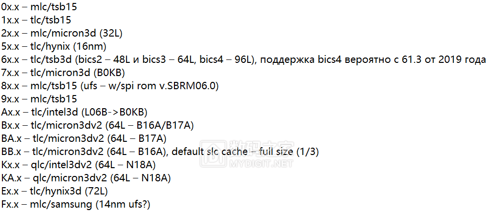

1.首先打开phison_flash_id中phison_flash_id.exe读取主控芯片是否是群联PS3111-S11
注意查看固件SBFM后面的数字,数字不一样,说明存储芯片厂商不同,此步较为重要涉及后面固件选择,参考下图:
这个kingston的固件为:SBFM21W1
一、接SATA口,没有接转接卡,用phison_flash_id中phison_flash_id.exe读取信息:S11fw: SBFGBA.3, 2018Nov 1,所以选择固件:SBFGBA.3_01112018.BIN后面是BA.3,对应上面BA.x-tlc/micron3dv2(64L-B17A),mic开头应该是镁光的颗粒。

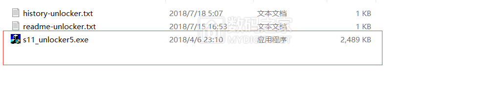

2.用s11_unlocker中的s11_unlocker5.exe进行解锁
此步解锁没成功,没进行此步操作

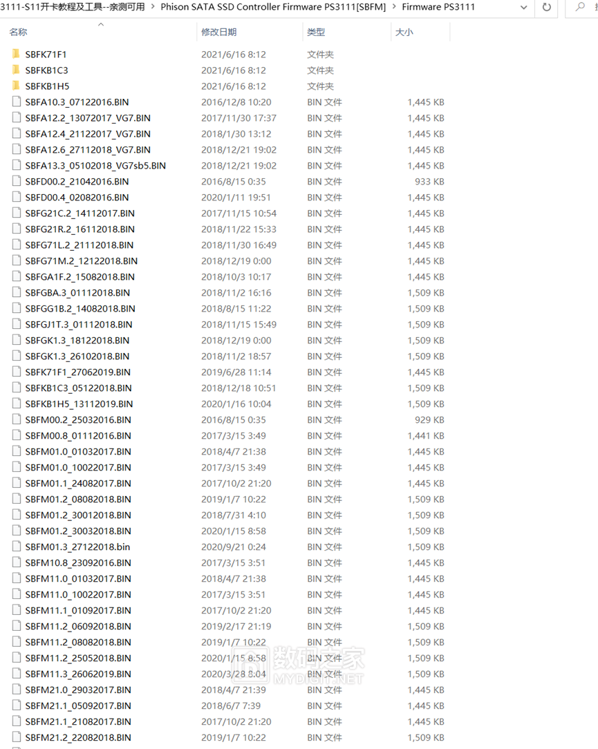

3.打开Phison SATASSD Controller Firmware PS3111[SBFM]文件夹,选取适合存储芯片的固件:
前面测出SBFGBA.3,所以选了SBFGBA.3_01112018.BIN,前面的字母及数字对照只有这一个固件对应。固件选择很重要,选择不对会刷不成功。然后按下面提供的操作。

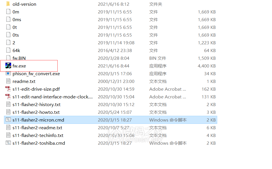

由于我的原先固件为:SBFM21W1,所以我选:SBFM21.3_29012018.BIN,把此固件拷贝到s11-flasher2.13根目录下,并重命名为fw.bin,然后运行s11-flasher2-micron.cmd(因为我的存储芯片为美光的),目录下会自动释放fw.exe,如下图:

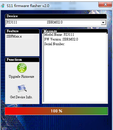

4.直接运行fw.exe,点击Upgrade Firmware,等待固件升级完成后重启电脑,用分区工具分区后正常使用。
此步正常,但操作时要接到SATA数据线,不是接转接卡,先短接两个触点,接数据线,再接电源线,短接要牢固,持续一会,直到设备管理器中的磁盘管理中显示PS3111磁盘才算可以。去掉短接线,然后运行生成的FW.EXE文件。如下图,点击Upgrade Firmware,升级固件,不到一分钟的时间,升级完成,提示重新开机。
PS:如果上述方法无效,还有另外一种方法:
动手拆开固态硬盘,短接两个触点,在资源管理器的磁盘管理中会出现:PS3111开头的硬盘,且在磁盘管理中显示容量只有20MB,我的固态硬盘短接如下图:然后按上述3-4步骤直接升级固件,重启电脑,分区。
