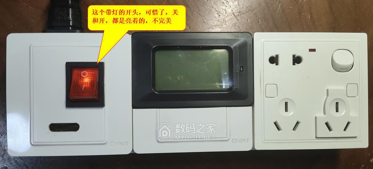

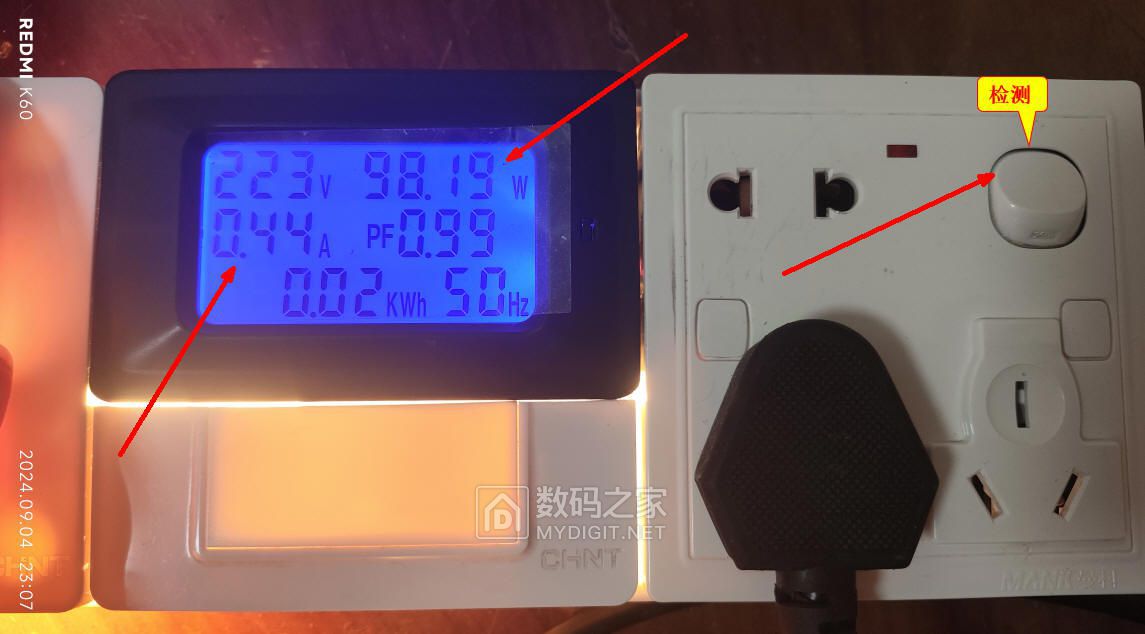

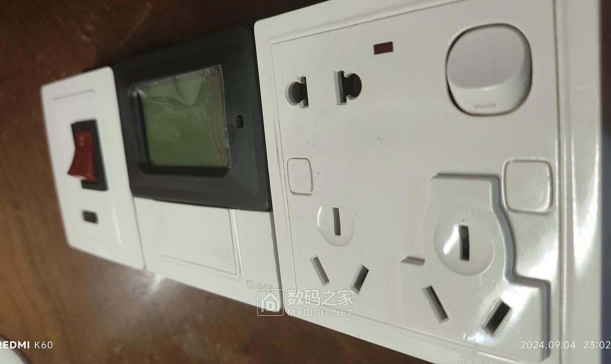

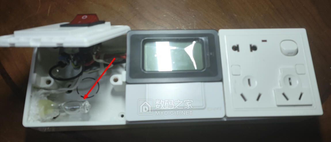

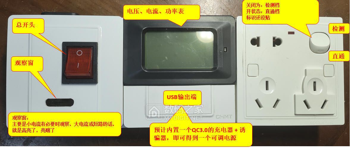

这个原理图就不上了,本质上就是串联一个灯泡.........
用的是3联86明装底盒,各位将就看看

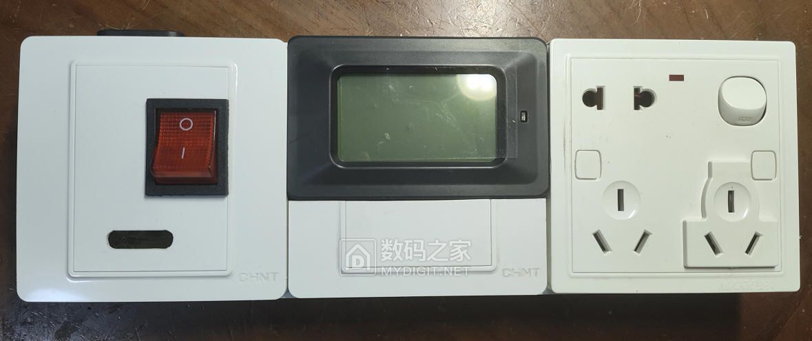

外观:
线序接反了,中间脚接220V输入了,懒的再焊接
外观:面板要持平

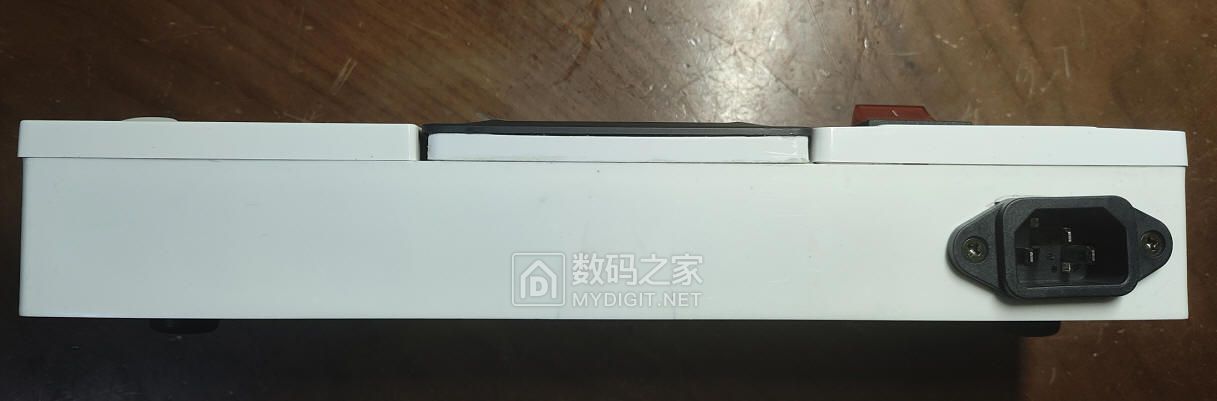

品字口220V输入

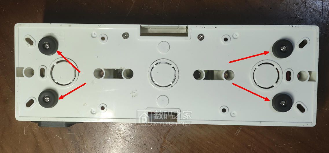

底部安装4个脚垫

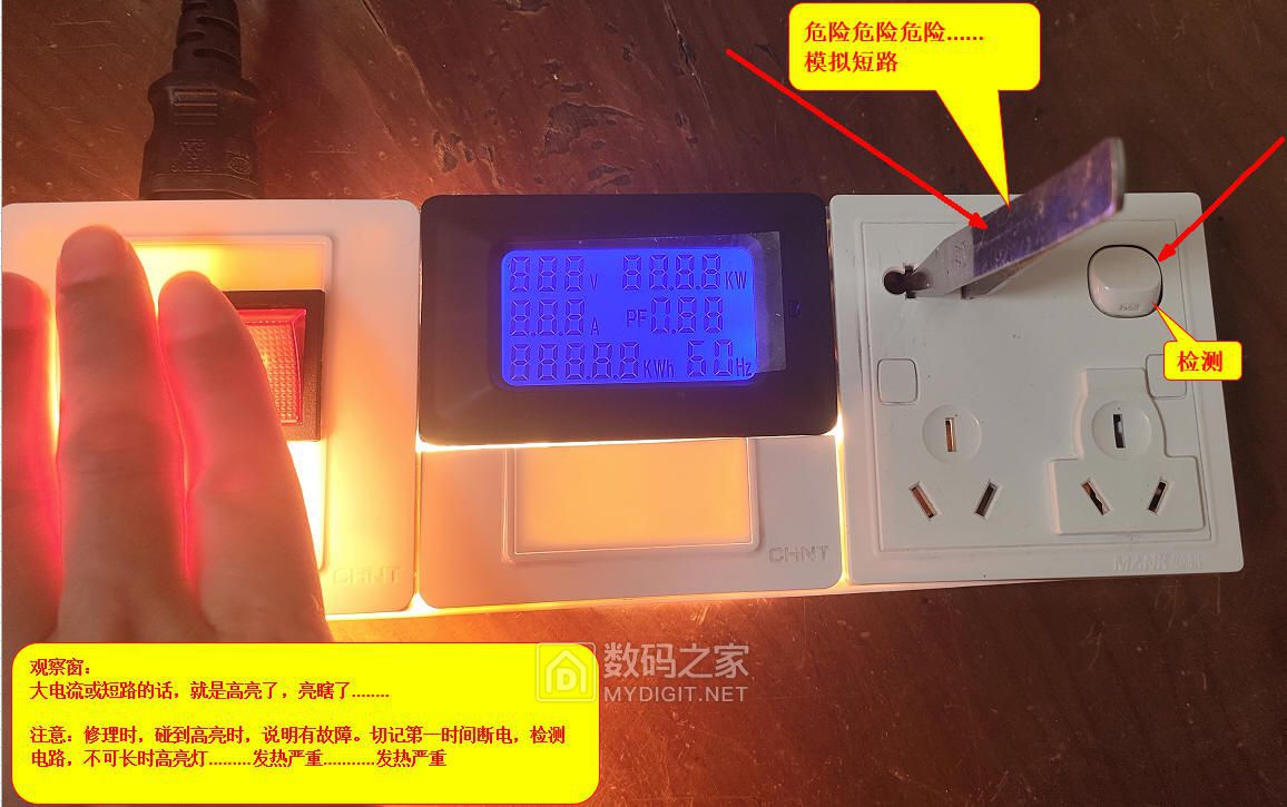

串联一个100W的G5 卤素灯

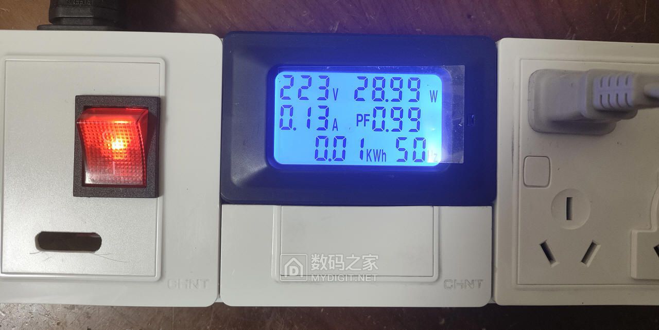

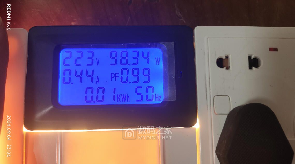

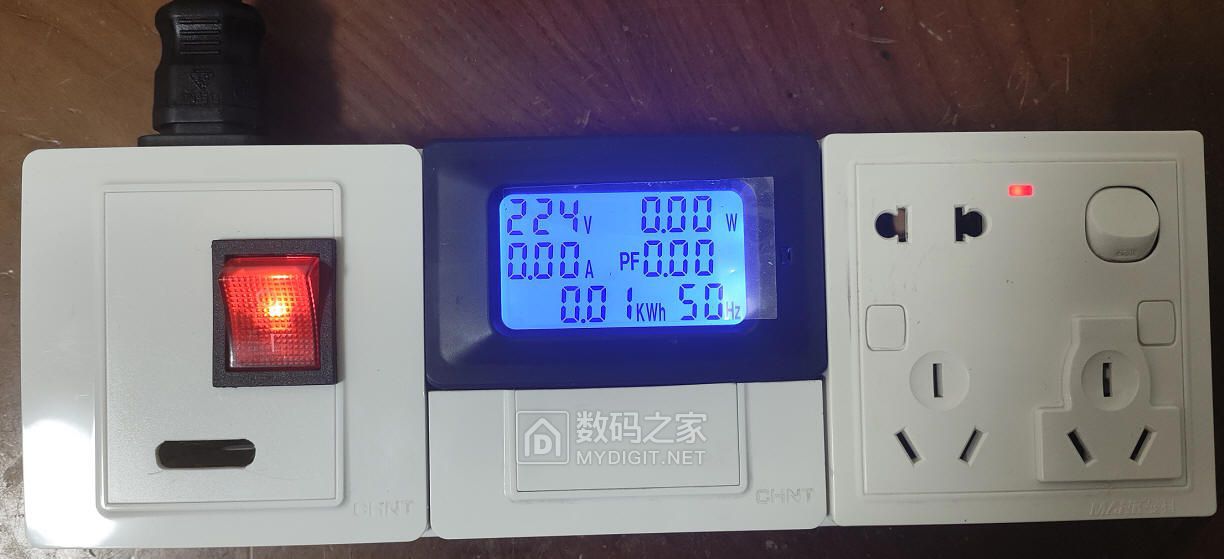

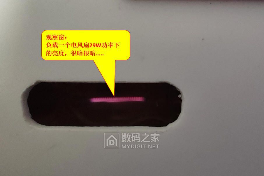

测试功能:
通电不带负载
负载为一个电风扇,可显示功率、电流。29W的功率,灯泡是基本不亮,很暗
大功率负载、亮瞎了

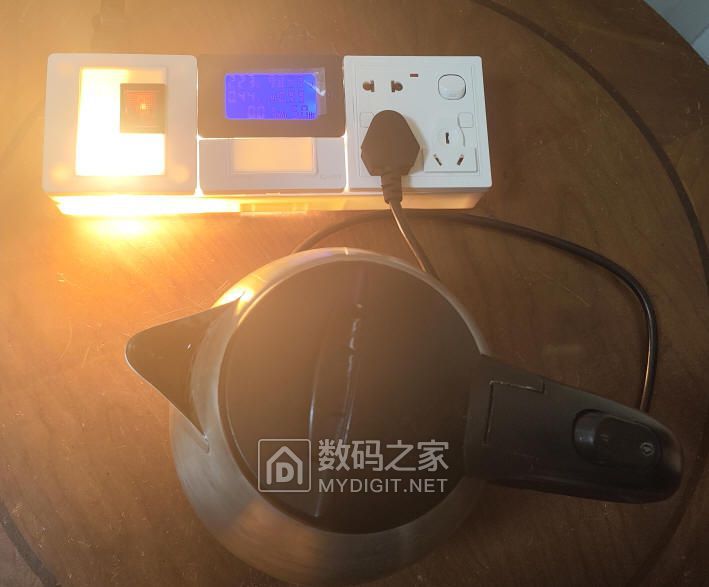

高功率电器负载时,最大功率也就是100W样子,也就是等于灯泡的最大功率

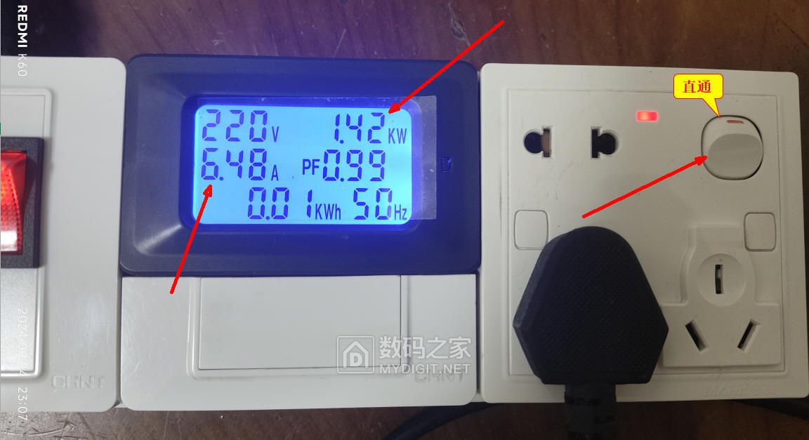

直通开关打开,负载为电热水壶,功率1.42KW
直通开关关闭时,负载为电热水壶,功率98W

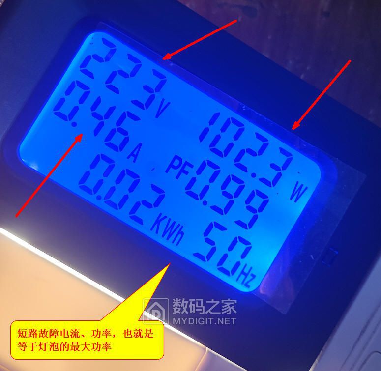

短路测试,危险、危险..............
