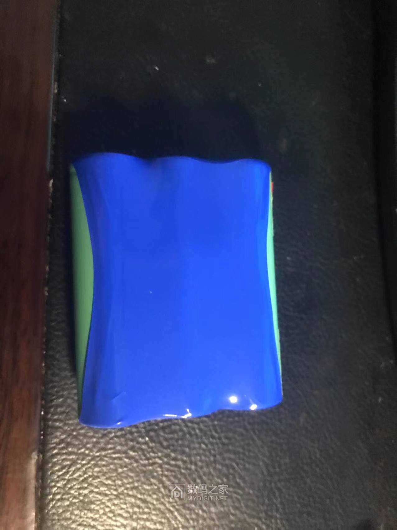

电池太多,扔了可惜,瞎鼓捣点东西吧
电池吧,18650,原来3300mAh,时间长了掉容,分容有2900mAh,大概比了一下能放3节。直接点焊,上成品

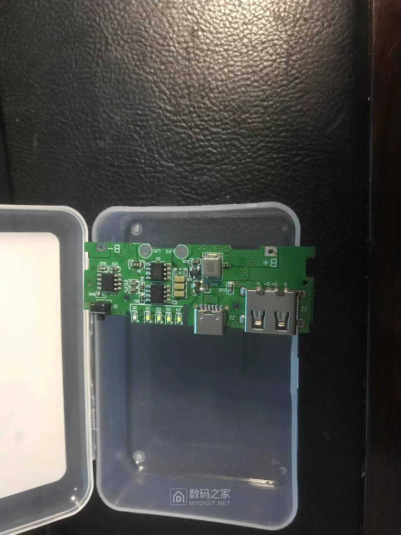

板子买自并夕夕,10块钱6片,不知道用起来咋样,做完再看吧。

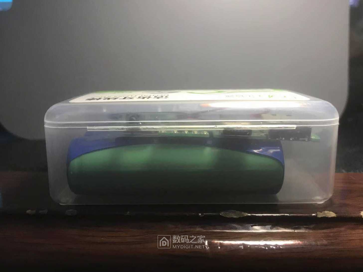

比一下位置

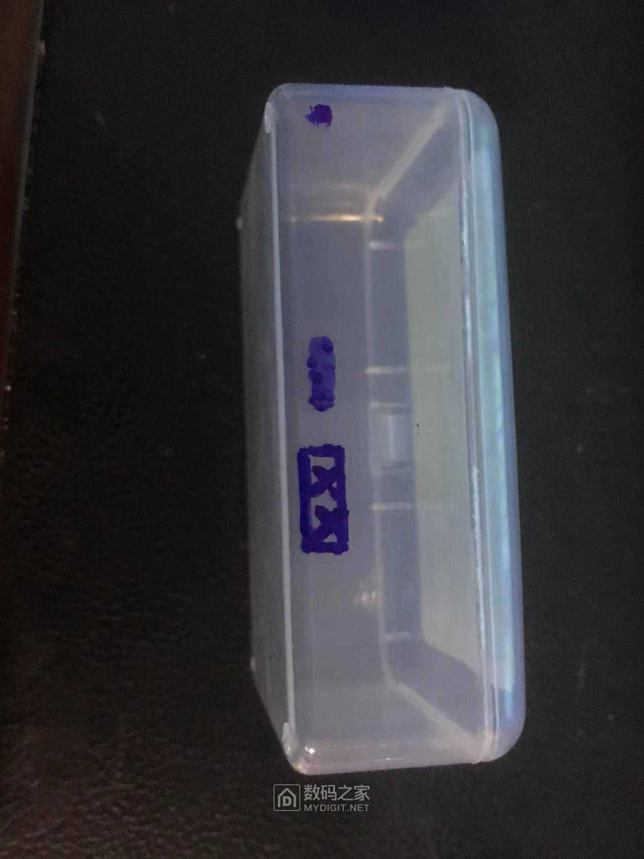

开孔过程没拍,直接美工刀就可以

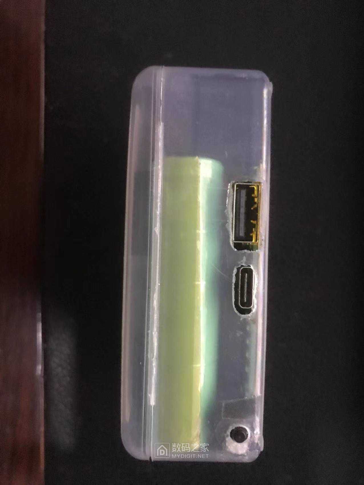

这盒子唯一不好就是内部没有卡位置的,只能搞点辅助性的东西了。底部用双面胶粘了雪糕棒,顶住板子。中间调整电池出线位置,把皮拆了没继续套。
防止内部晃荡,直接能贴EVA的都贴上。
成品如图

 楼主| 发表于 2024-9-6 14:01:05 来自手机浏览器 | 显示全部楼层
m3132427 发表于 2024-9-5 20:38
这空开的有待进步
哈哈,确实有待提高。小圆孔后面还用502加泡沫补了一次
