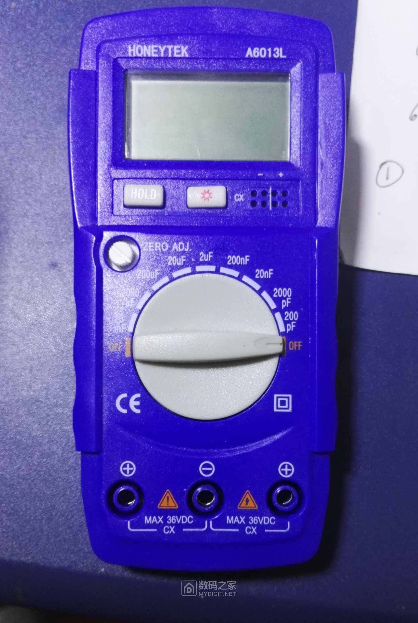

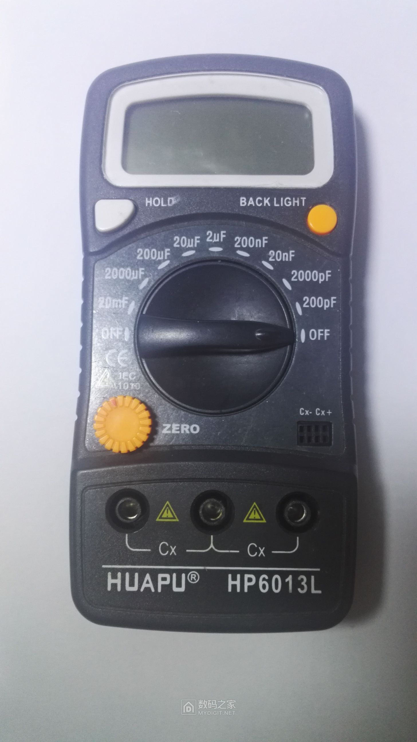

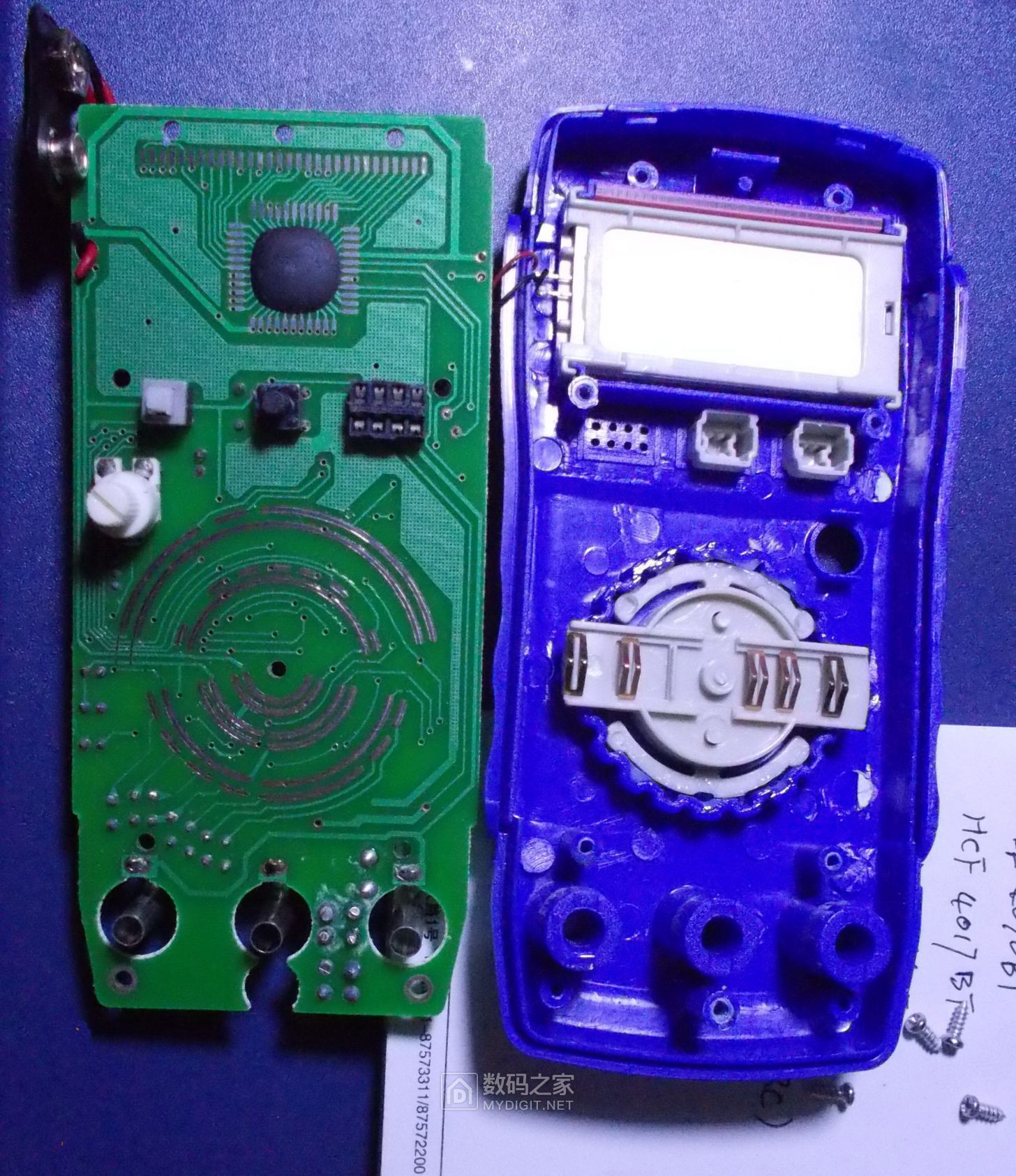

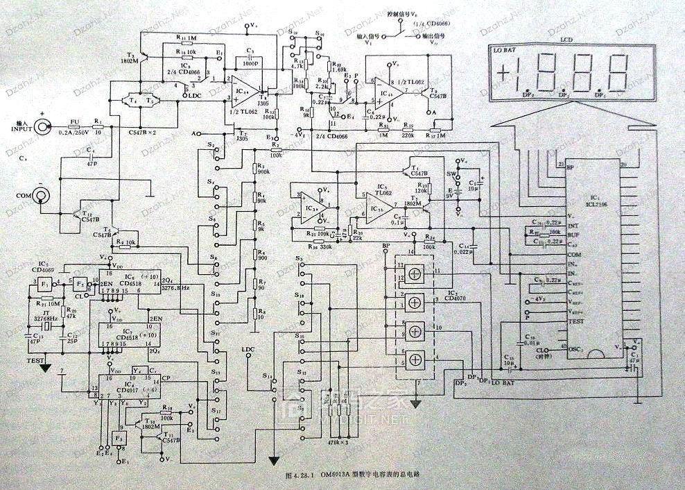

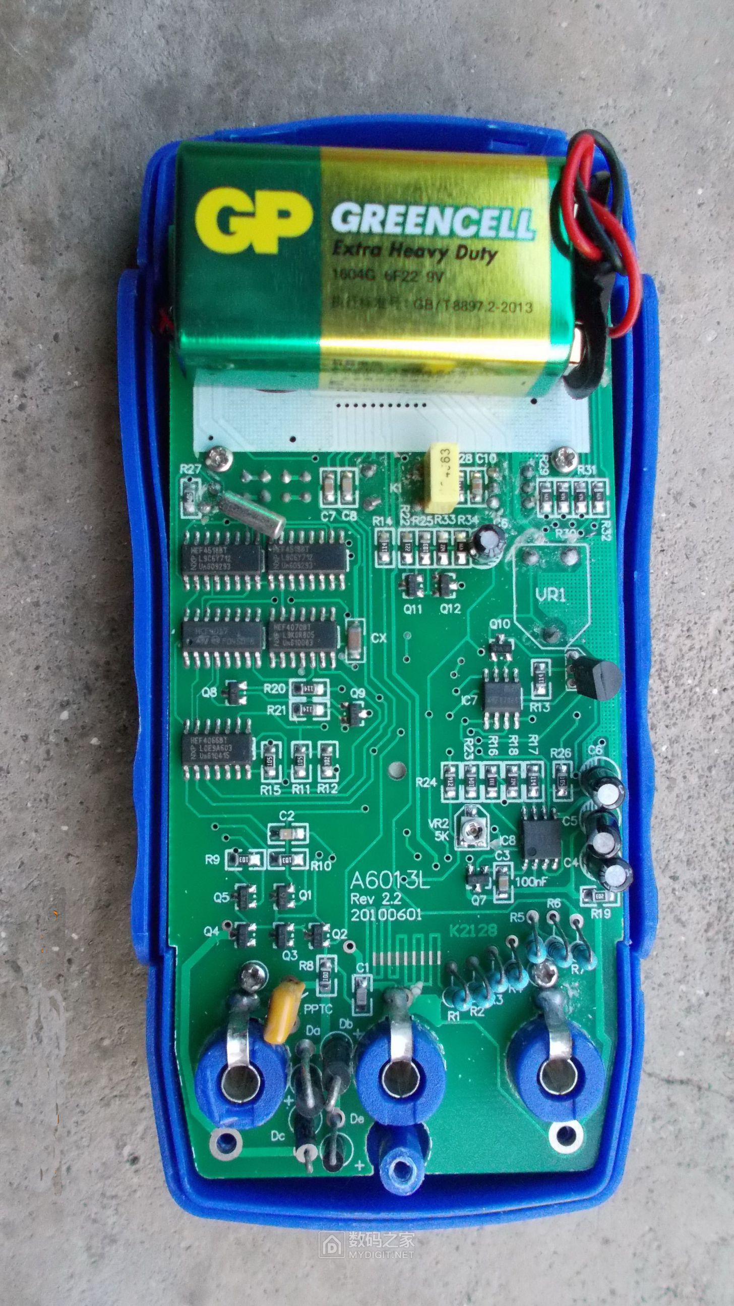

[工仪] 拆解两款数字电容表:HONEYTEK A6013L、HUAPU HP6013L(附电路图)
发表于 2024-9-6 18:12:19 | 显示全部楼层 |阅读模式
拆解两款6013A型数字电容表
