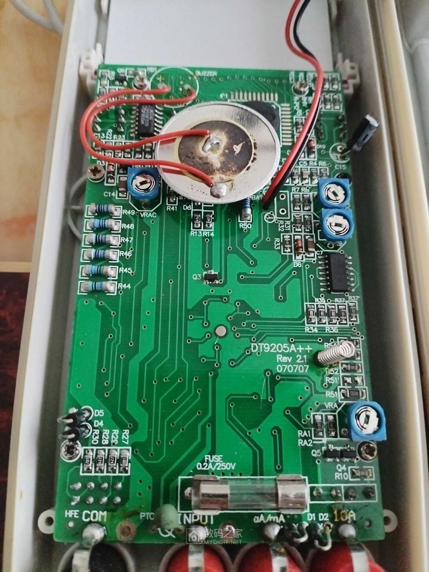

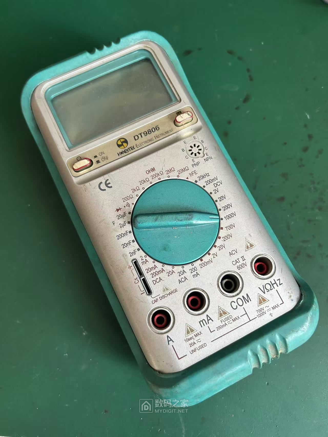

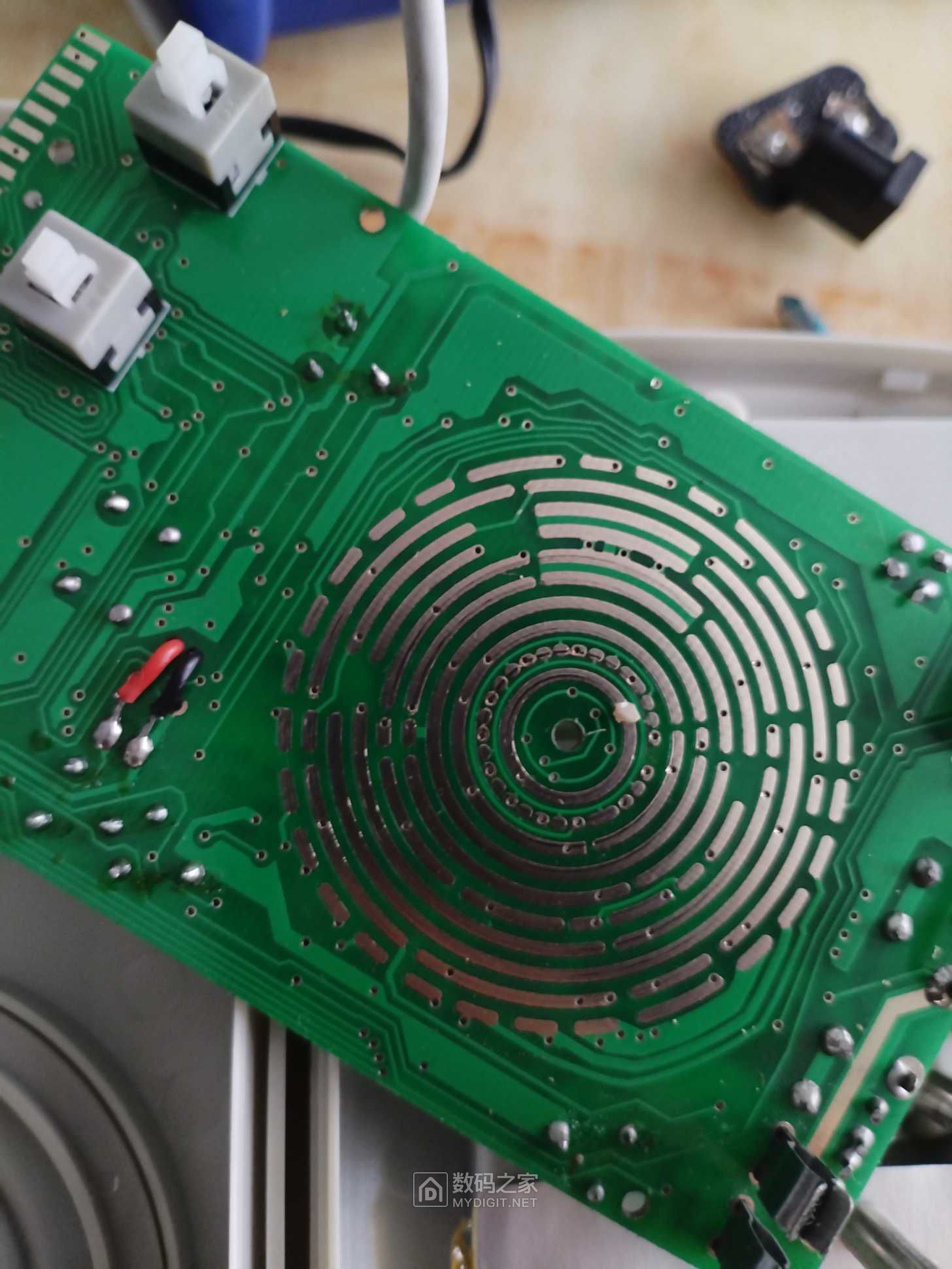

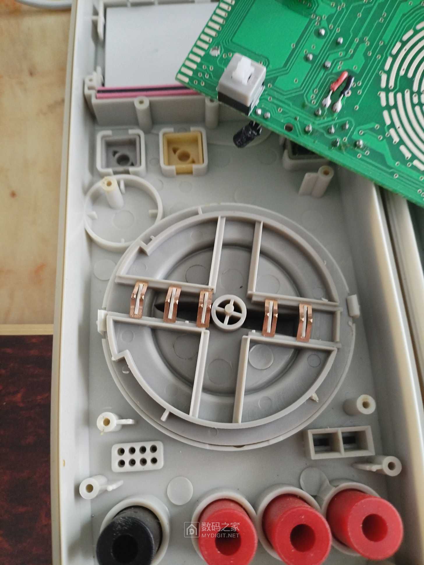

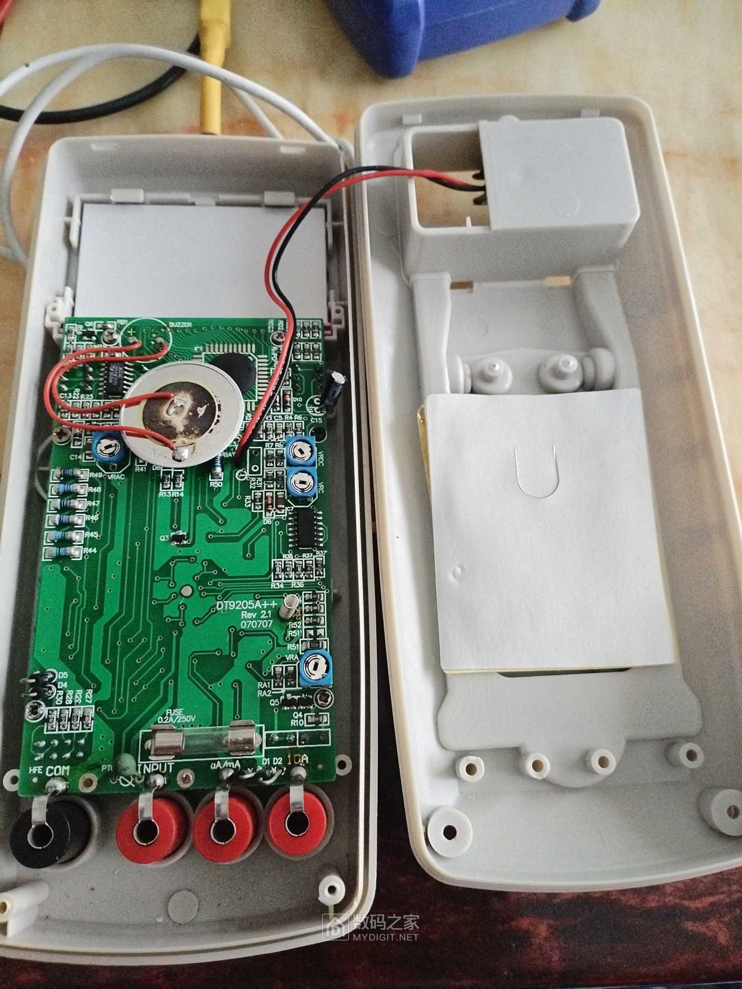

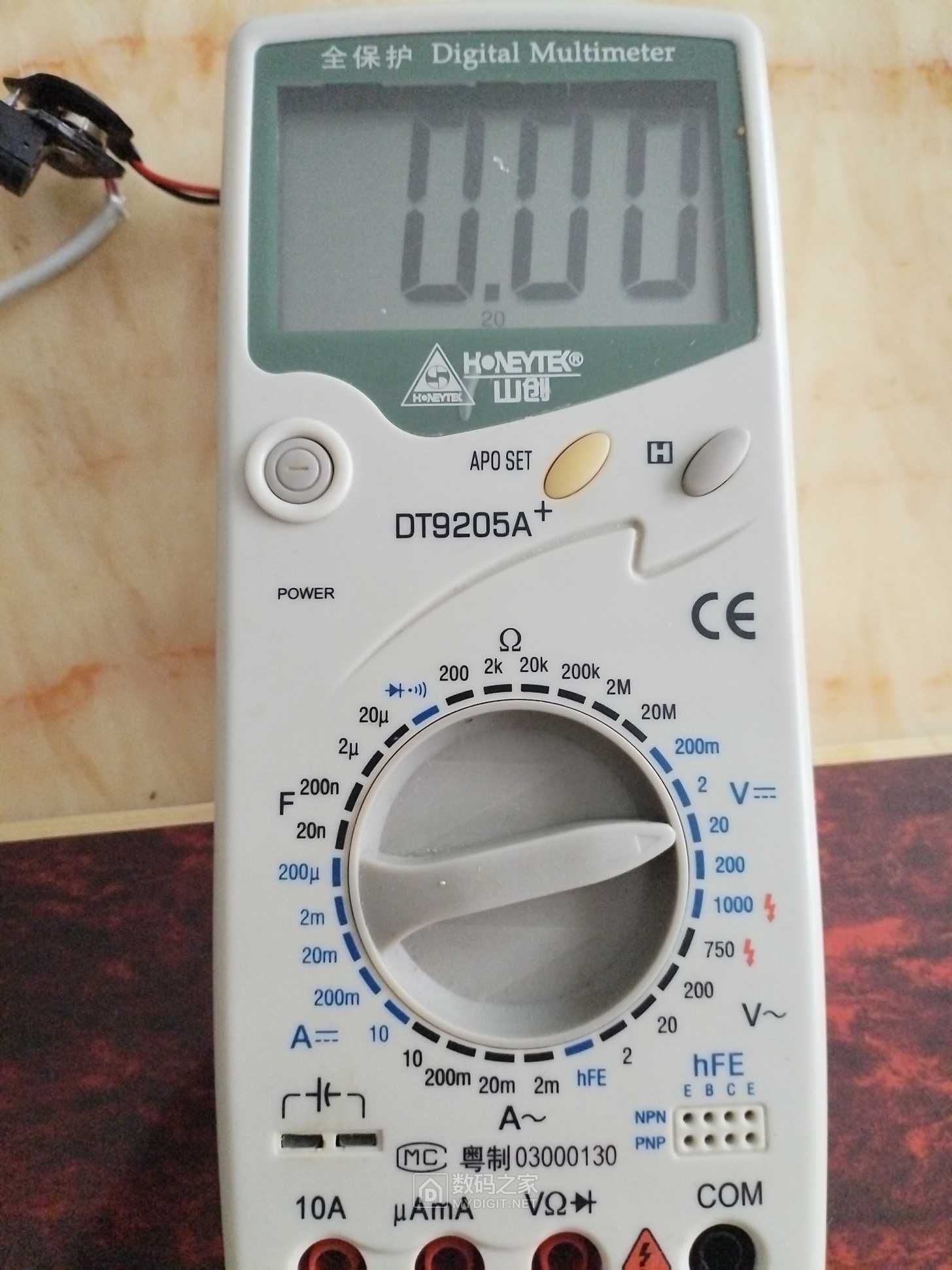

我的万能表用的也不多,显示三个小数点好长时间了,检查了好多次,原来是档位开关处短路,用针尖刮开后得以修复。
