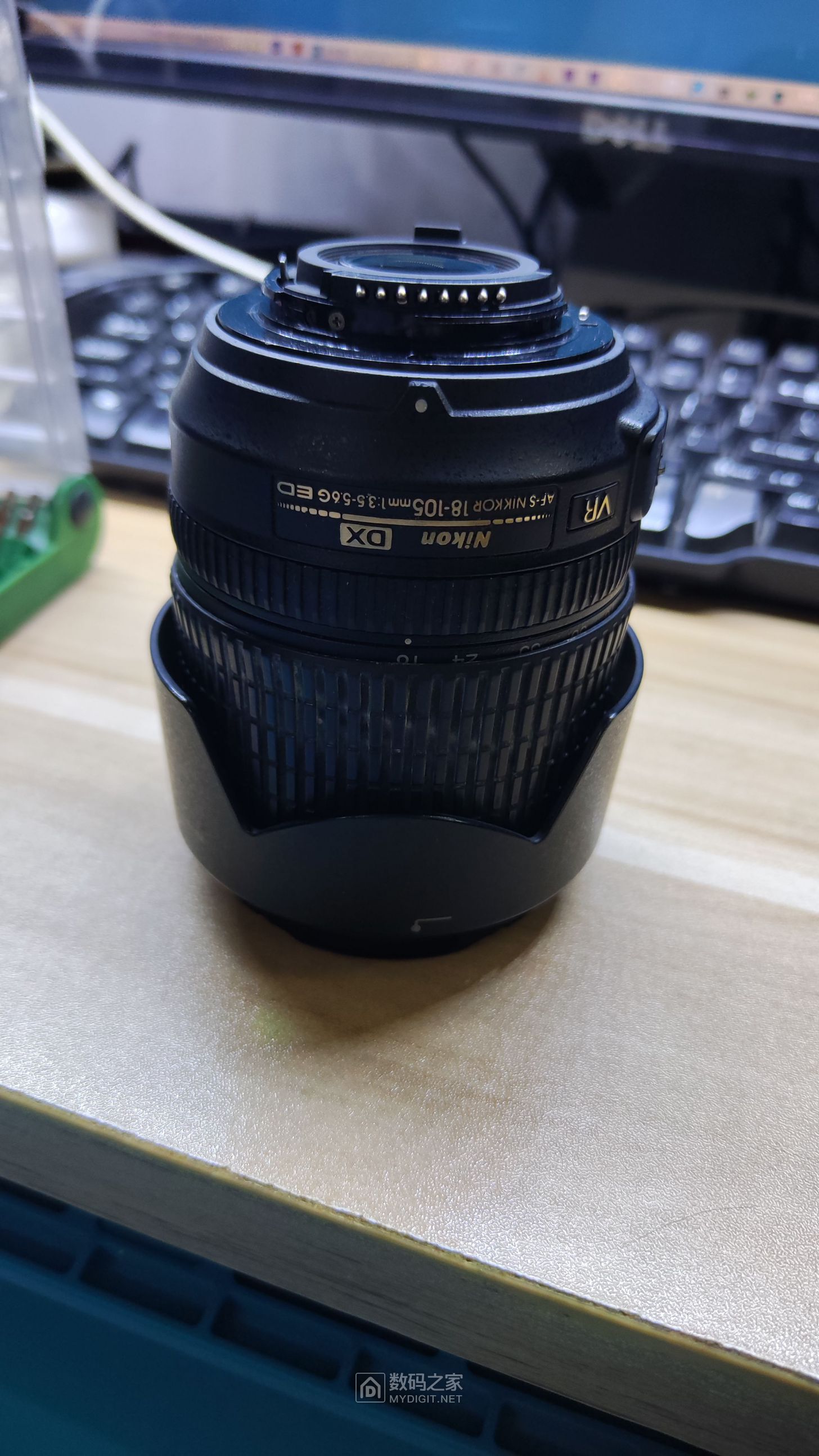

[拍摄] 拆解尼康镜头Nikkor 18-105mm 修复无法对焦问题
发表于 2024-9-9 15:04:30 | 显示全部楼层 |阅读模式

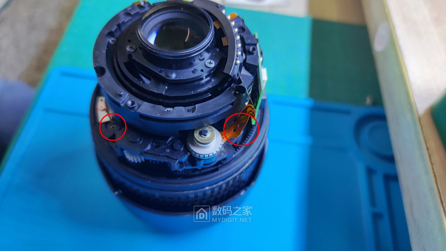

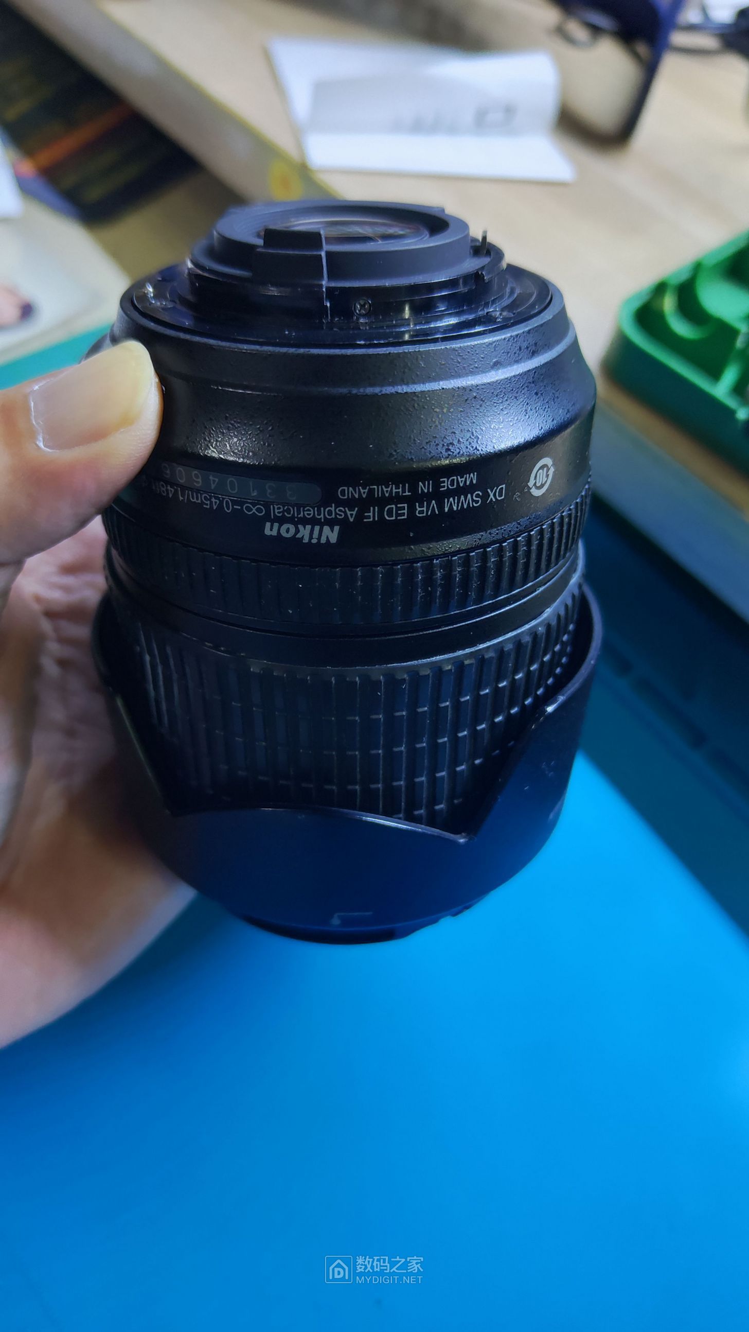

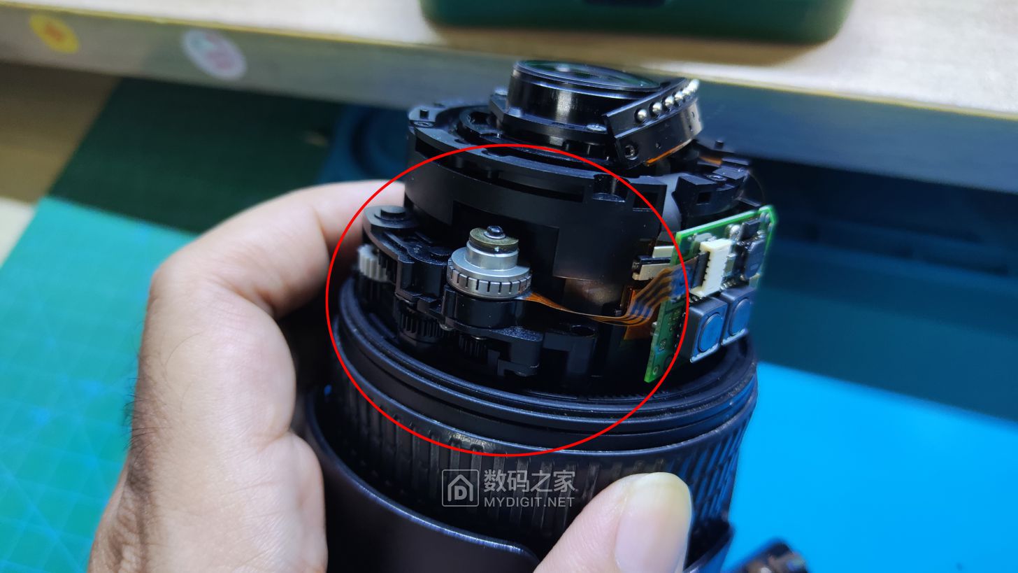

面对您心爱的Nikkor尼康18-105mm镜头无法对焦的困扰,我们深知这不仅仅是一个技术问题,更是对创作热情的阻碍。对焦马达故障大多都是元件老化、积碳的问题。大多拿去修理都是更换对焦组件,看了很多视频教程,最后决定还是自己动手修复。

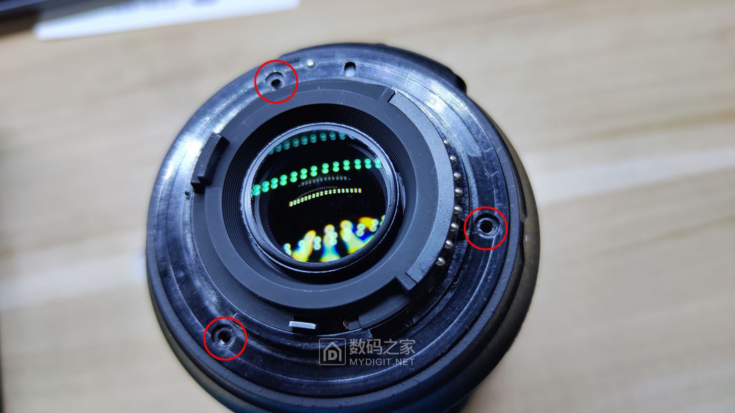

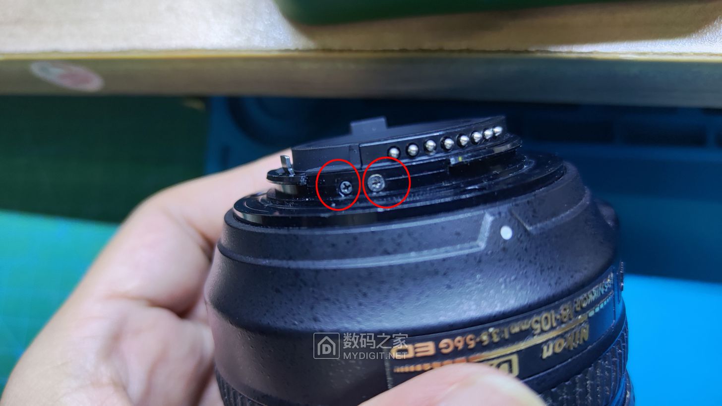

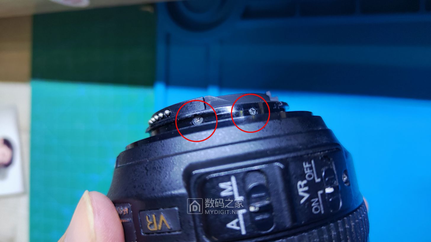

1. 先拧掉镜头接口的螺丝

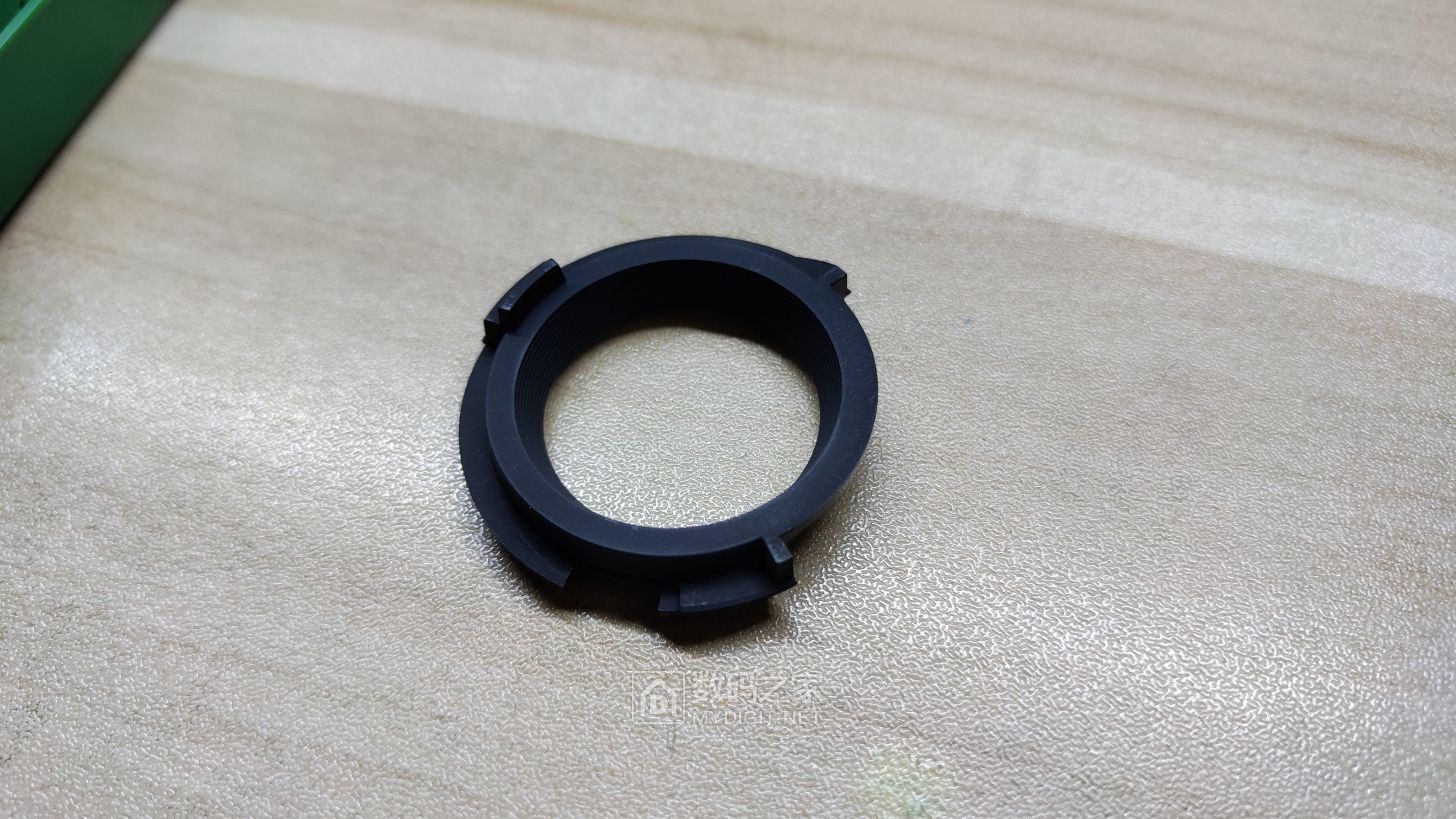

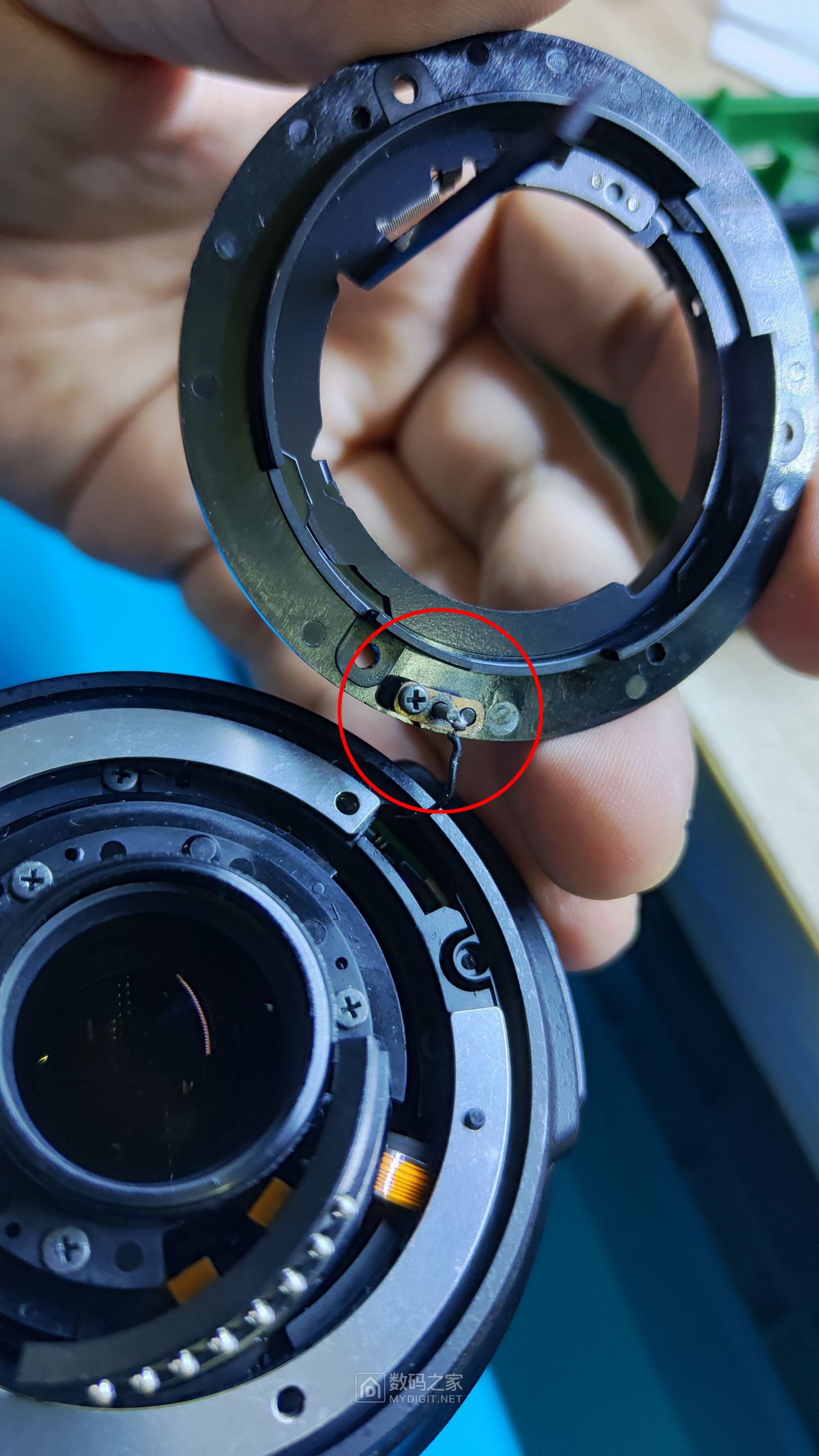

2.取下卡口接口环,取下时小心有一根电线,之前不小心弄断过,没办法最后焊上去

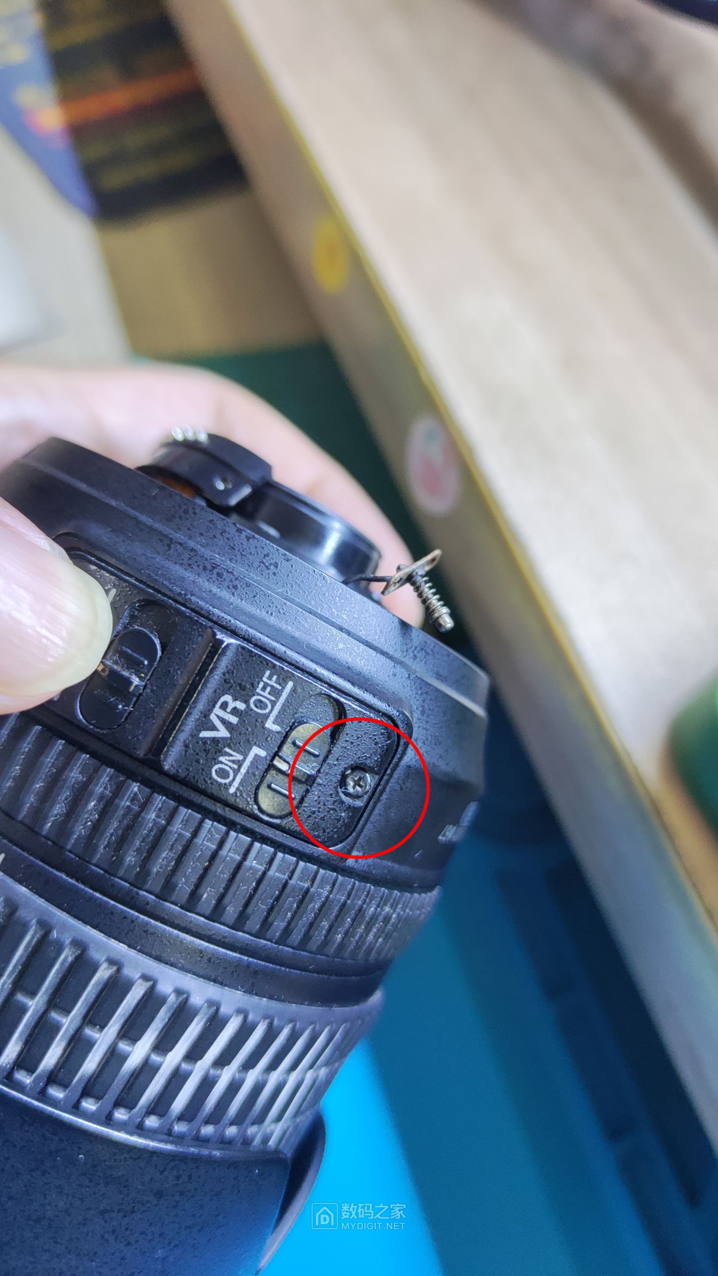

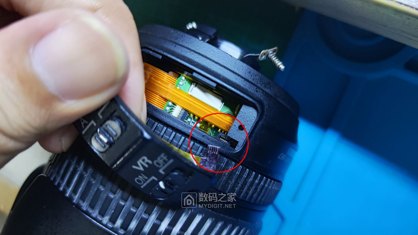

3.卸下镜头侧面的面板,取下后小心松开连接线卡扣

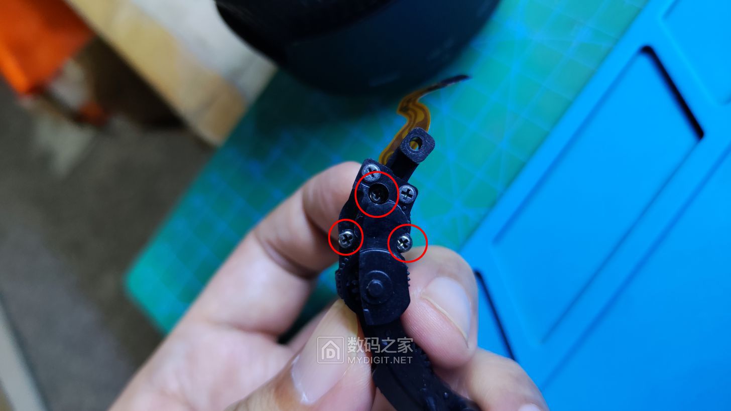

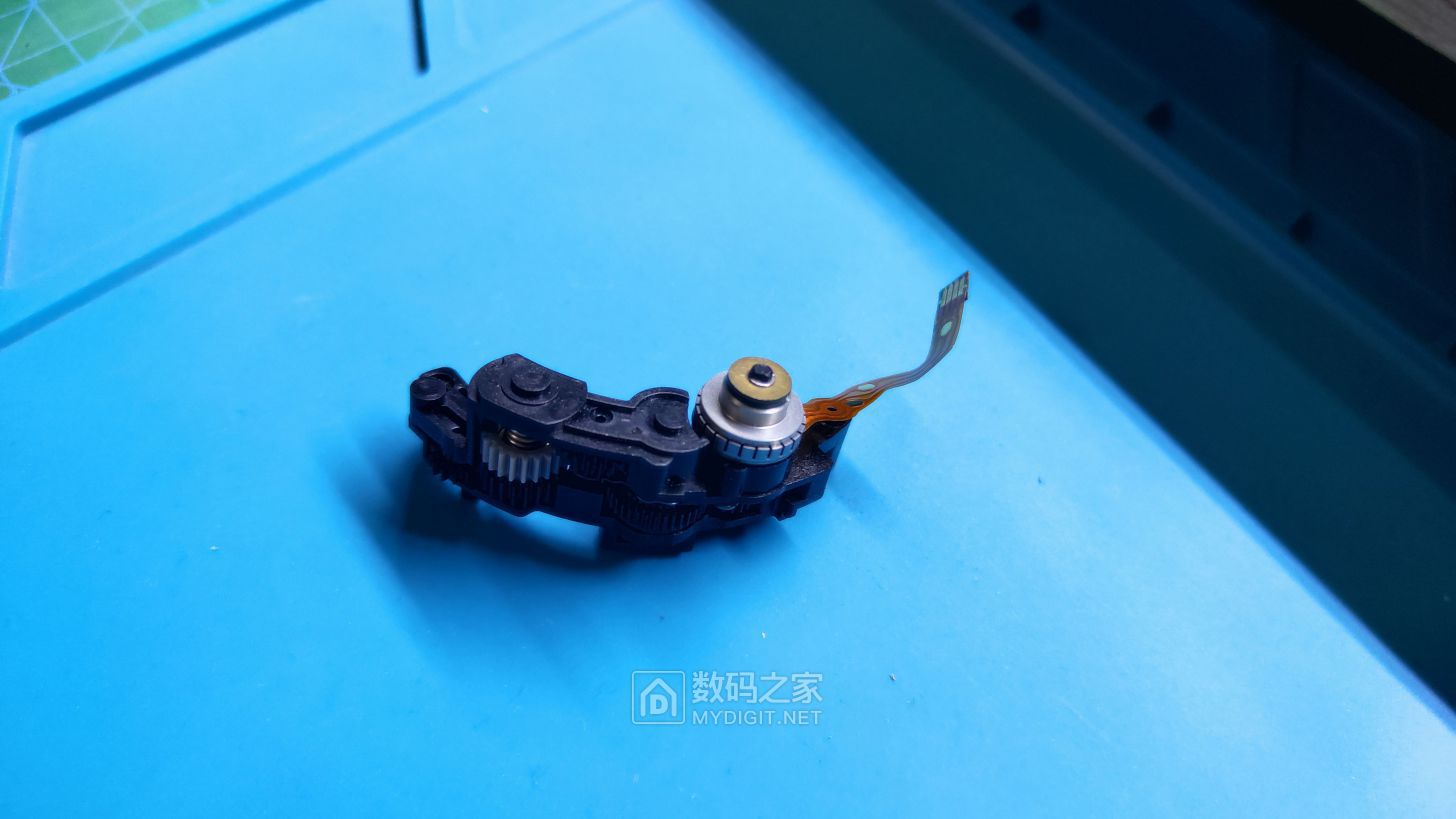

4.看到对焦马达部件了,拧掉螺丝很容易取下来

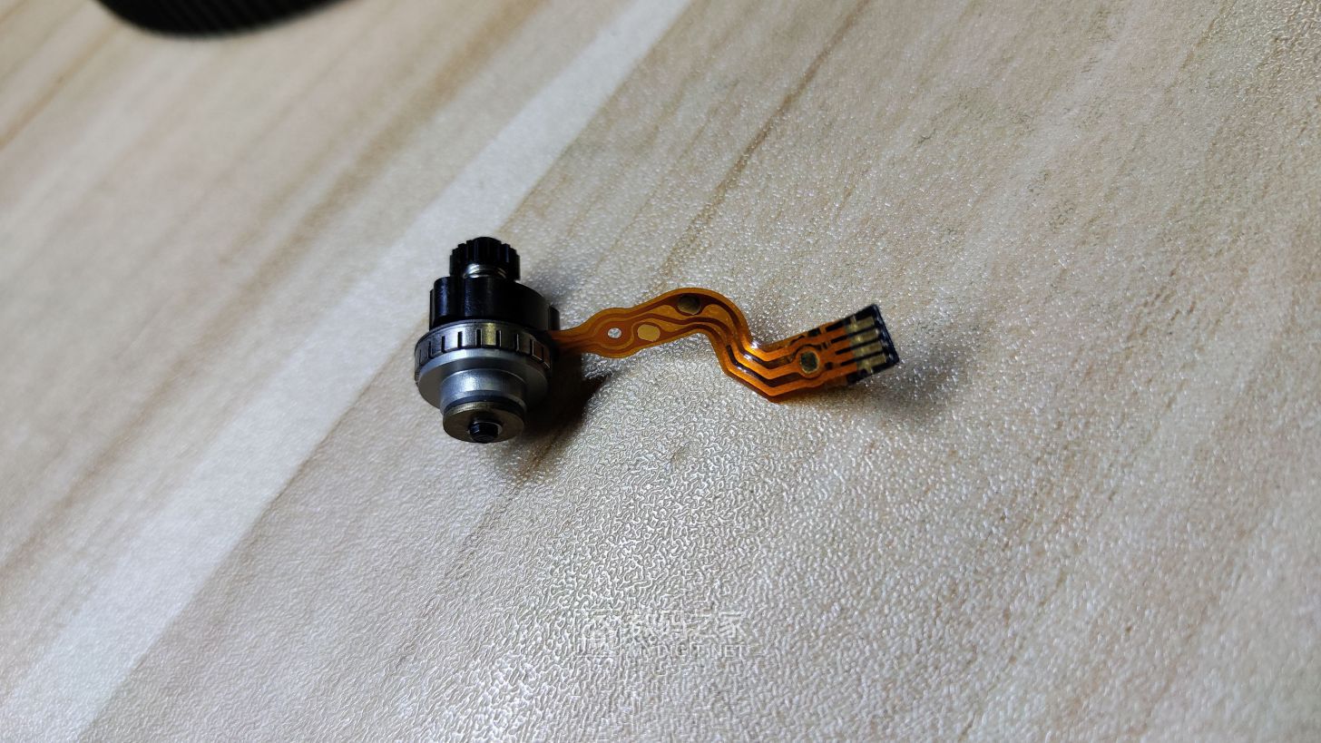

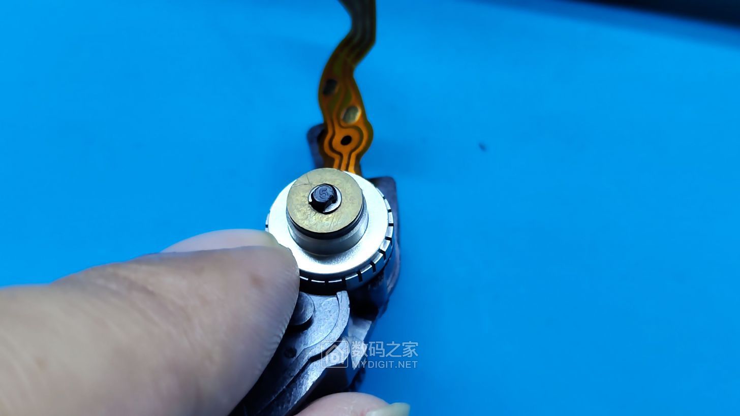

5.这个就是不对焦的问题部件
注意这顶上的马达轴承卡环,取下马达后这个要拆下

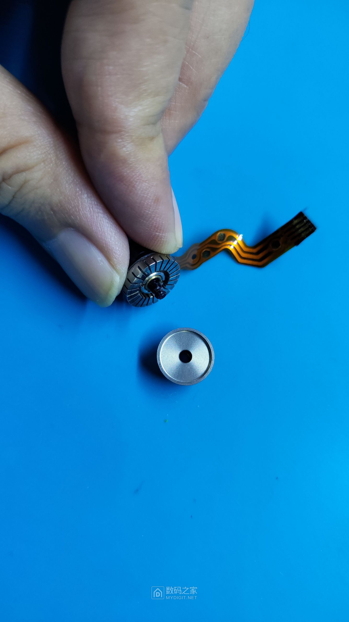

6.取下马达

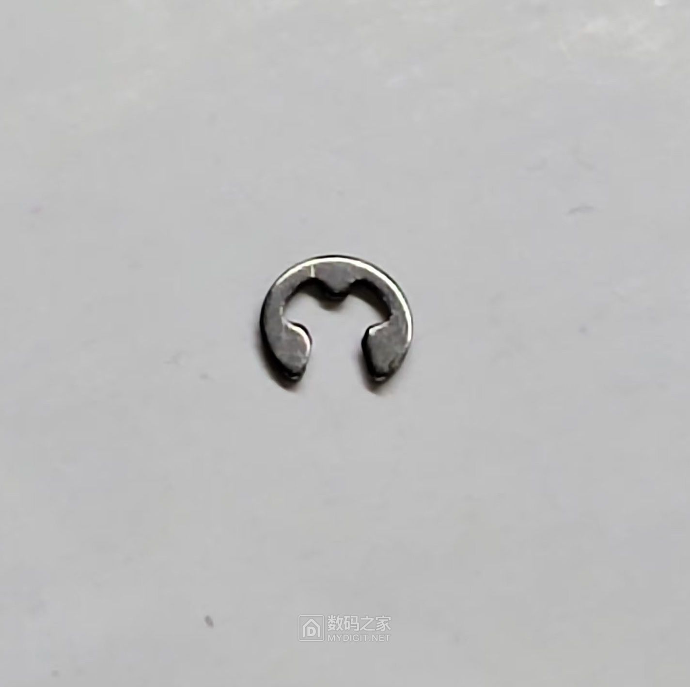

7.取下轴承卡环,取下时小心,里面有弹簧,一不小心会跳掉卡环

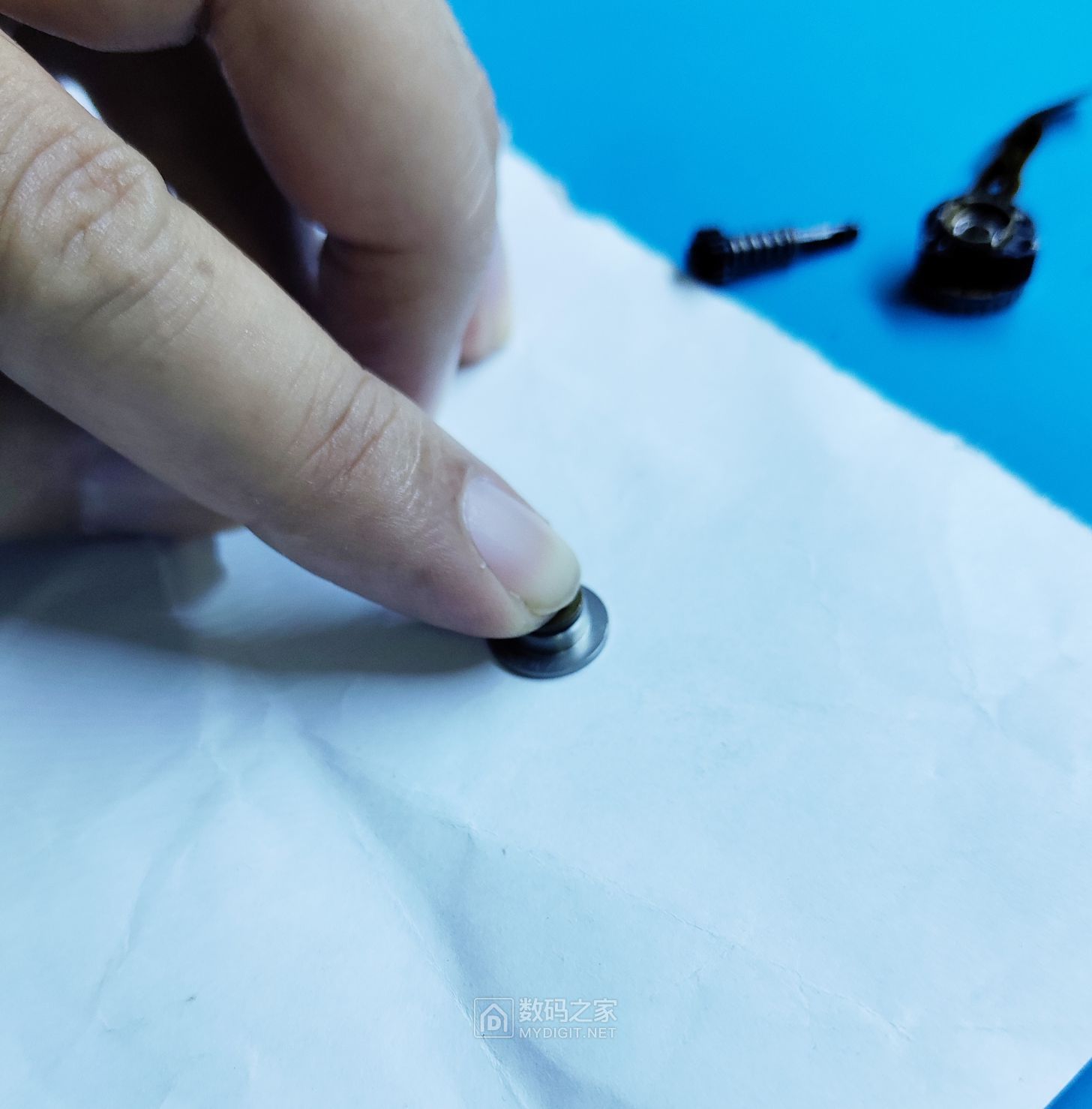

马达这两个接触面产生积碳,就是导致对焦马达不工作的原因
8.用张A4纸磨一磨,去掉积碳

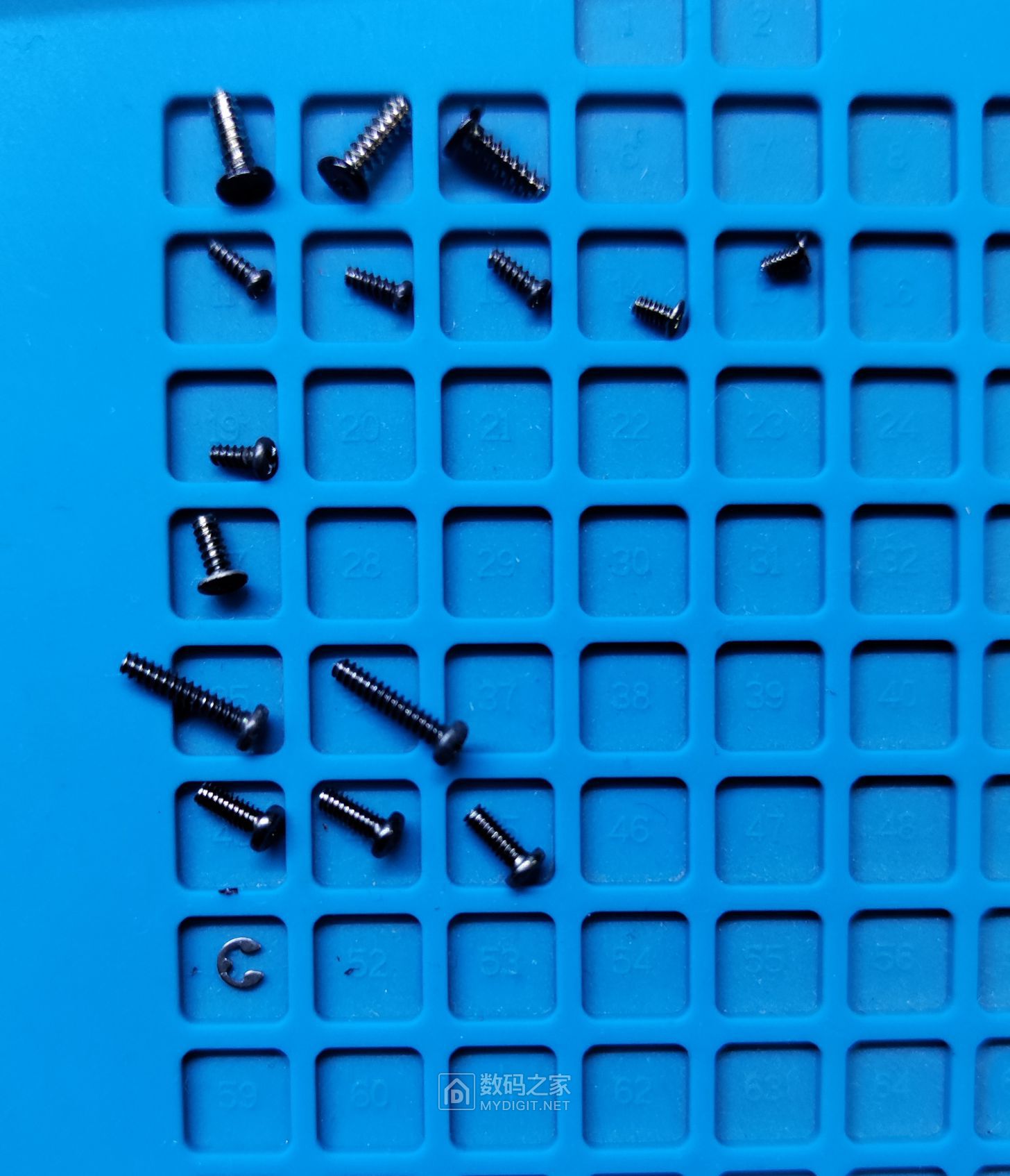

这次取下来的螺丝和卡环
组装回去,好了,又可以对焦了。希望这个简单的图解教程可以帮到大家
