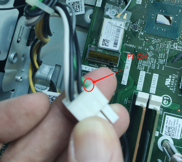

原来 Dell 的原装电源 是 6pin 12V 供电的。
这个供电如下图 1
白色 +12V
黑色 GND
绿色 PS-ON
灰色 PS-OK (灰线在绿线下方,下面图片被挡住了)

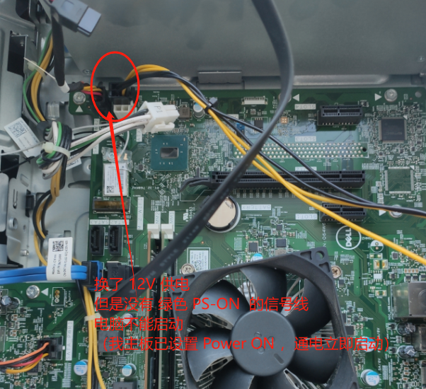

目标是 直接 用 12V 供电,不用Dell 的原装电源。。
但是不成功。。风扇会转,但是电脑没有正常启动。。。主板电源灯闪烁
我主板已设置成 Power ON ,通电立即启动。。

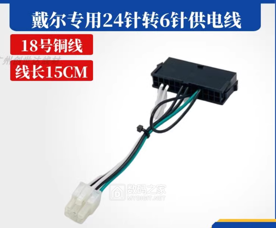

参考 TB 有 ,普通 24PIN 改 Dell 6Pin 的产品,图2
对方 有绿色 PS-ON 的线。。但是这个绿线,直接与 GND 短接了。
按描述,“PS-ON”小于1V伏时开启电源,大于4.5伏时关闭电源。我没有接线,理论应该是小于 1V 。正常开机才对。
难度我要模拟这个绿线的高电平(但是看 TB的图 这个绿线 又是与GND短接,直接拉低了)?
如何模拟这个 绿线高电平呢?
2024.09.14 在大家热心的帮助下,解决了。。
接了个 12V转5V 模块,,然后5V接入 灰色PS-OK (绿线位置悬空), 顺利开机了。。谢谢大家

标准ATX 12VO 的电源口是10针的吧,PWR_OK,  12V SB
绿线是主板输出 PS_ON 信号, 并不是电源给主板信号。因此无需短接
发表于 2024-9-13 10:04:57 | 显示全部楼层
PS-ON是主板给电源的开启信号,可以不接,因为你电源也无法被控制。
PS-OK,应该就是ATX的PG信号,一般记得是2.5V左右,你把12V分压一个2.5V给它即可。

12V要用电阻分压,比如上10K下面2.2K

所有取电压,其实都要分压,因为你不知道负载的内阻,一旦负载内阻极大,就会导致电压约等于输入电压,然后击穿负载。

那你就10K和4.7K。
一般ATX电源的PG是2.5V到5V左右。
你理解有误。没接线就是高电平,只有接地才会把它拉低小于1V

已经成功,接了个 12V转5V 模块,,然后5V接入 灰色PS-OK , 顺利开机了。。谢谢
