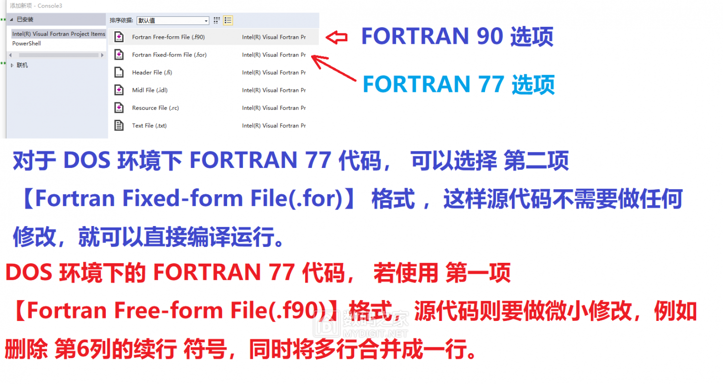

因工作学习需要,经常会调试 老的 FORTRAN 代码,参考其成熟的算法,然后翻译成 C#.
有的 FORTRAN 代码太长,或占用内存太多,无法在 DOS 环境 FORTRAN 3.3 编译器下编译。有时候简化代码,有时候减少数组大小,有时候 无奈放弃,一言难尽!
昨天下载到 Intel(R) Visual Fortran Compiler XE 14.0 Update 1 for Windows
集成到 VS2013 UP5 下,非常方便,和大家共享。
