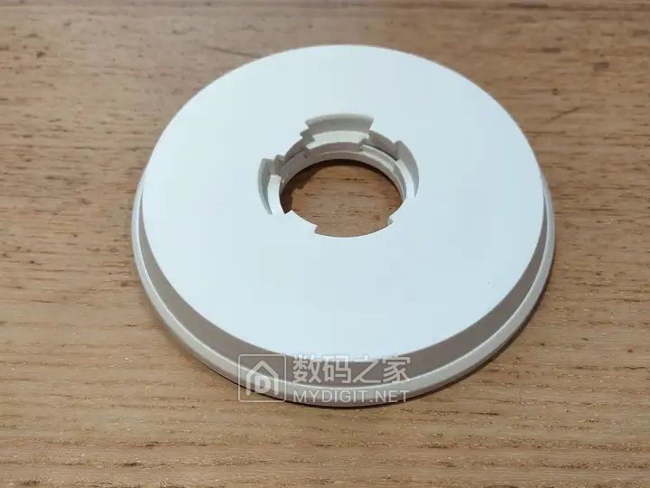

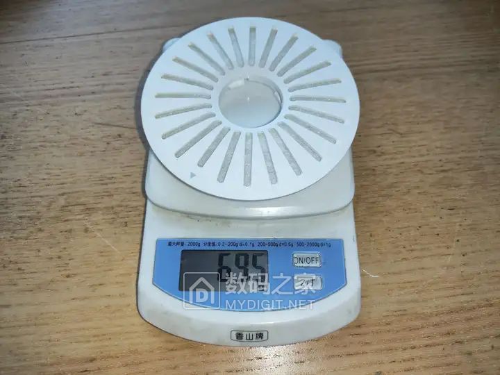

背面是卡到喂食器顶盖的卡扣。
重量69.5克。

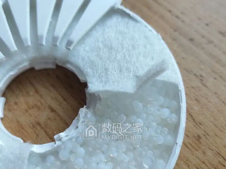

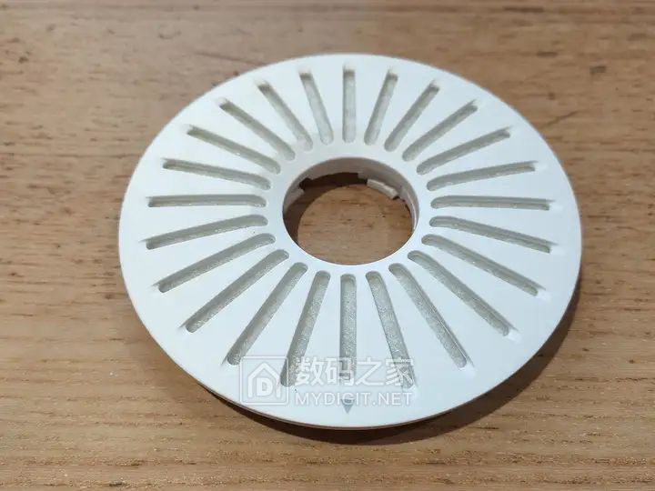

干燥盒非常结实,用上了锤子暴力拆解。正面的通风格栅底下,是一层大约两毫米厚的涤棉,内部是珠状的硅胶干燥剂

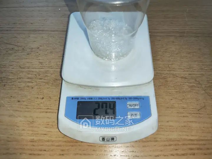

拆的过程中损失了小部分硅胶干燥珠,剩下的部分是32.2克。

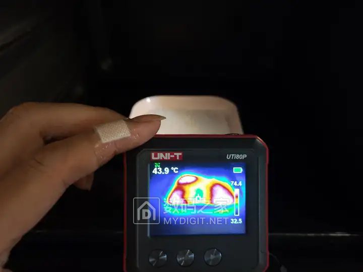

放在微波炉里用100瓦的功率加热,三分钟后温度上升到70℃以上。

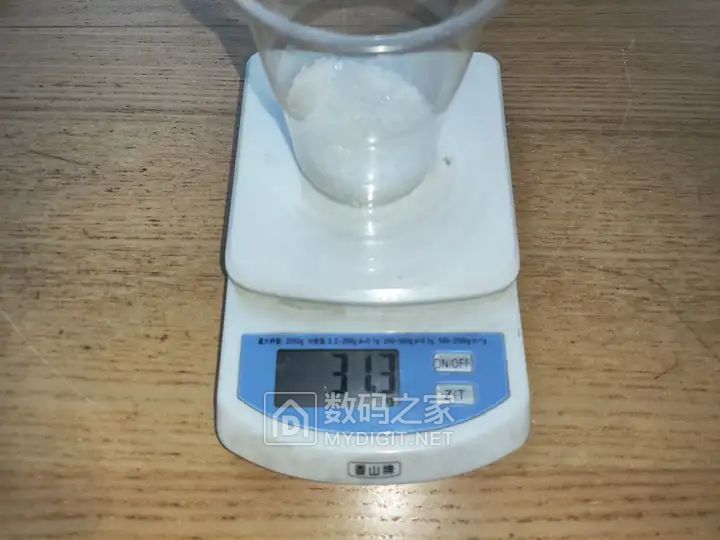

蒸发一部分水分后,重量下降到31.3克。

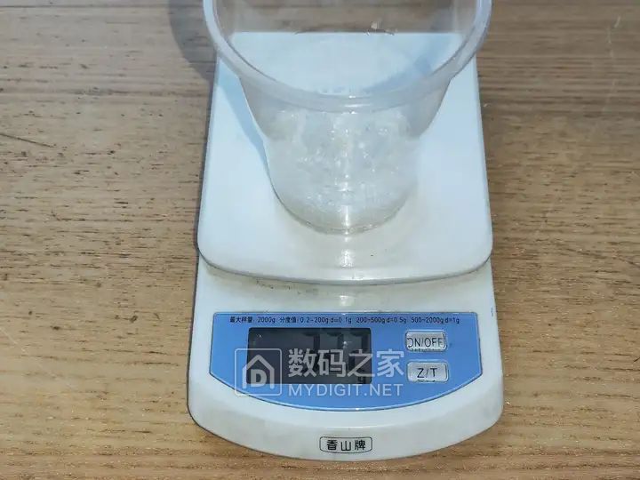

继续用100瓦功率加热,15分钟后。重量剩下27.4克,一共去除了4.8克水分。
又可以用一个月了,这样循环使用,一年可以省小100呢,还可以减少近1kg的废弃塑料和3kg的碳排放,真是赚大发了。如果嫌麻烦可以三个一起再生,一年操作4次即可。
