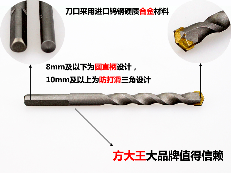

调了冲击档去试钻了一下水泥砖
这是钻头
钻了一下夹头就打滑了
尝试了2次之后发现夹头磨损得好厉害
本来冲击版配的是铁夹头的,嫌铁夹头使用起来太麻烦才叫店家换回自锁头的.没想到这夹头材料这么差............
