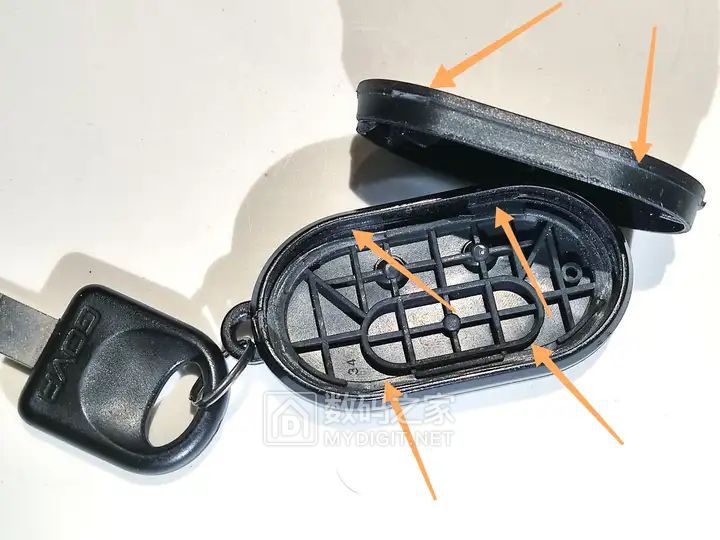

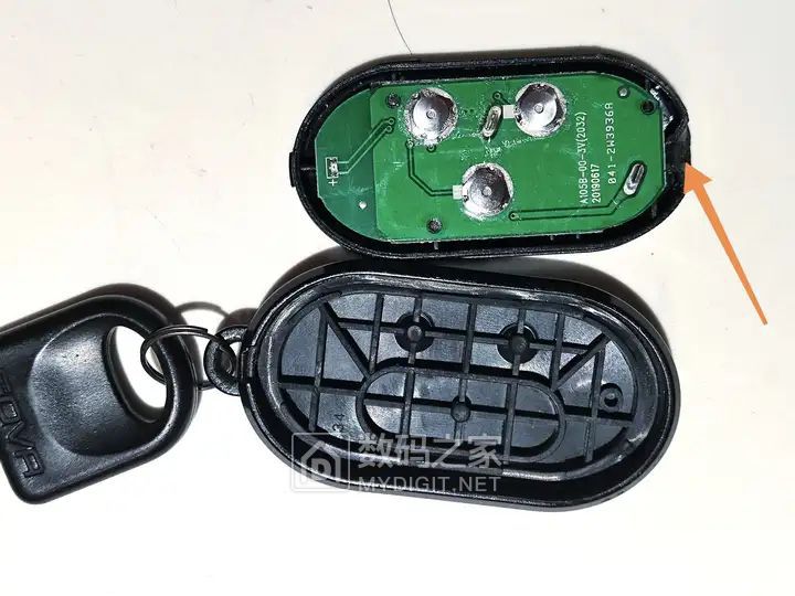

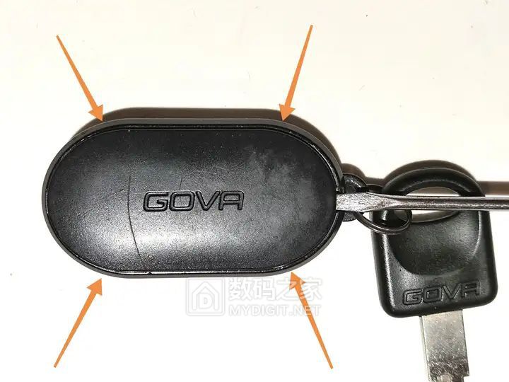

我的小牛G0 40​买了已经两年半了, 遥控器的遥控距离越来越近,到上个月彻底没反应了。需要更换电池。遥控器背面,4个箭头所指的地方都有卡扣,有足够的撬板的话,在这4个地方的缝隙里插上撬板,把缝隙撬开一点,以便卡扣顺利脱出。然后钩附近的背面有一个缺口,用一个小的一个螺丝刀插进去一毫米往上撬。
我没有经验,直接把螺丝刀插了30毫米往上硬撬,把后盖撬变形了,会破坏密封。
而且有一边的卡扣两个都断了,会影响后盖的稳固。遥控器是靠后盖这几个卡扣,压着前面的软胶前盖,来达到内部的密封。现在卡扣断了,遥控器的密封遭到破坏,就很容易进水。

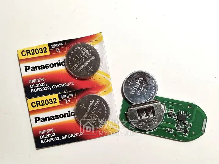

先把没电的2032一次性锂电池更换了。顺手把电池夹和轻触开关触点,都加了润滑硅脂

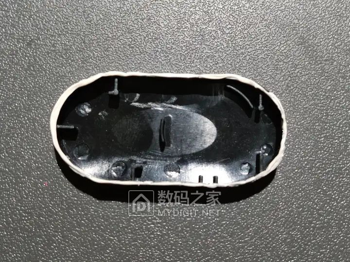

然后把后盖变形的地方纠正,周围一圈密封面涂上散热硅脂。散热硅脂固化后可以起密封作用,但强度不高,可以多次拆卸。

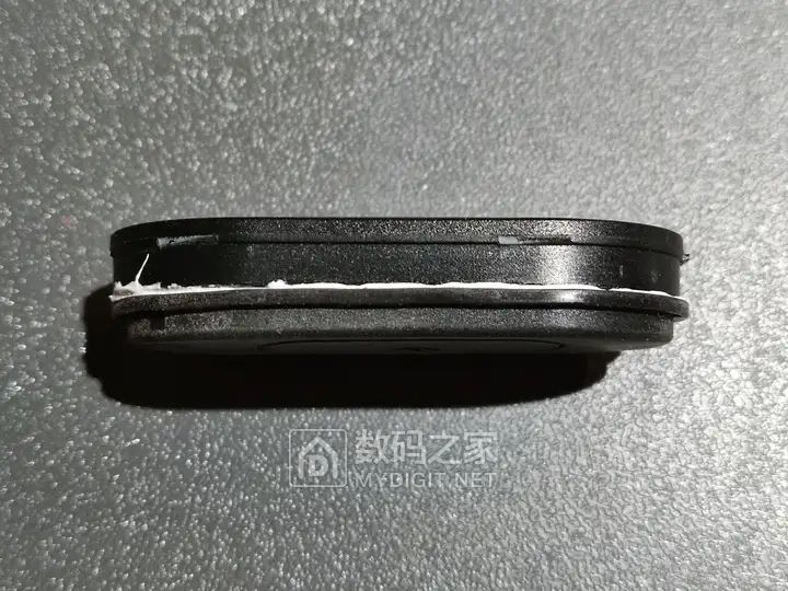

顺把后盖与前盖压在一起,可以看到挤压出来的白色硅胶。

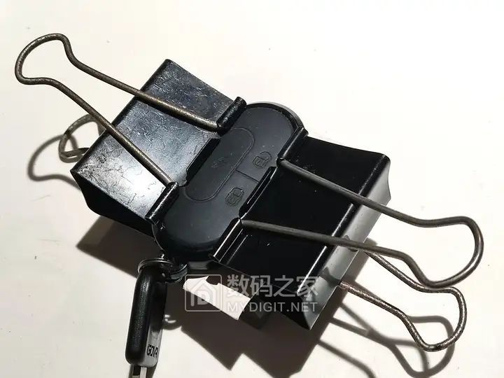

最后在中圈涂一些硅胶,然后把前后盖装上去,用夹子夹住等待导热硅胶固化。这样就能恢复密封性能。
