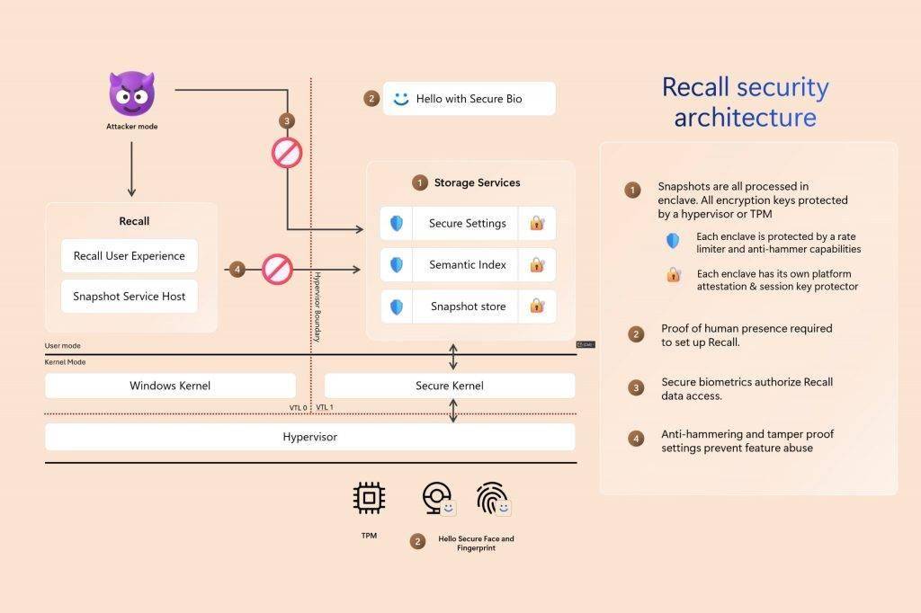

  • 所有数据始终掌控在用户手中。
  • Recall 中的敏感数据始终是加密的,密钥是受保护的。
  • Recall 隔离保存截图和相关数据。
  • 用户使用 Recall 中掌控主动权。
微软强调 Recall 功能的设计考虑了用户隐私,所有敏感数据都进行了加密处理,并且通过 VBS Enclave 提供了安全的隔离环境。

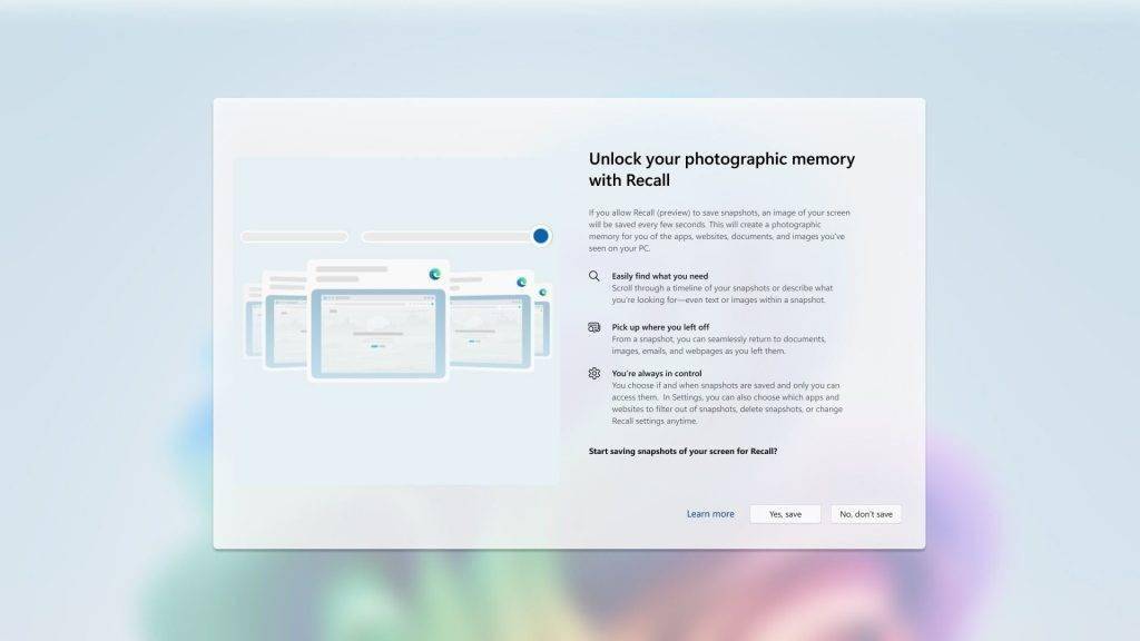

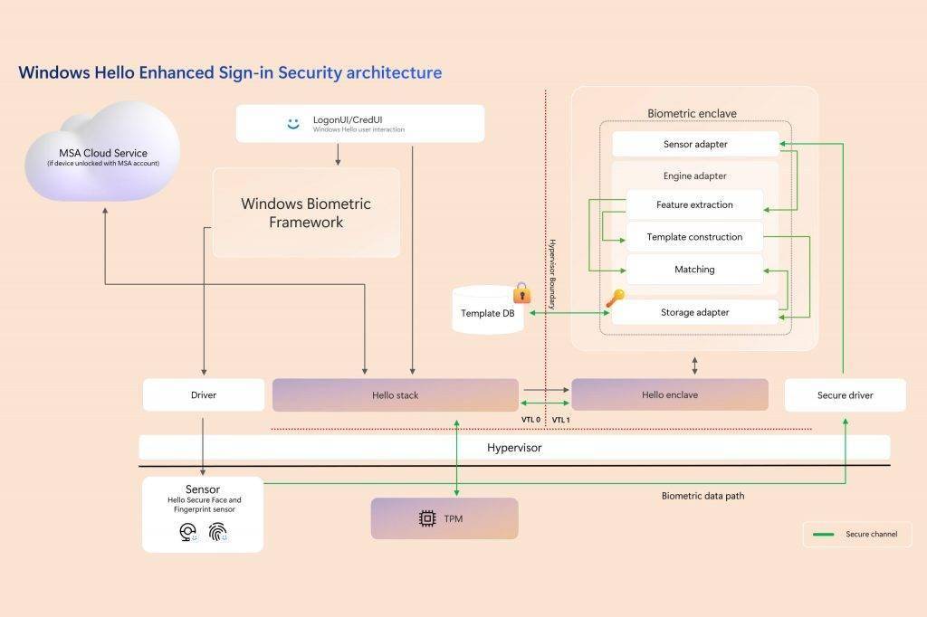

Recall 是一个自愿参与的体验,用户可以选择开启或关闭,并且可以通过 Windows Hello 进行安全认证,确保只有授权用户才能访问快照和相关数据。
此外,Recall 的安全和隐私设计原则遵循了零信任原则,通过加密、隔离和用户意识的主动操作来保护数据安全。
Recall 的隐私控制也非常丰富,允许用户管理自己的数据,包括删除、暂停和关闭快照的功能。
Recall 架构的核心组件包括 Secure Settings、Semantic Index、Snapshot Store、Recall User Experience 和 Snapshot Service,这些组件共同确保了数据的安全存储和处理。
