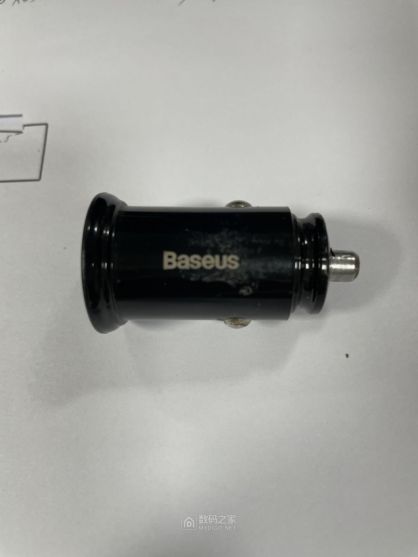

本来编辑的时候每张图片下面都有说明,图片是复制粘贴到编辑框的,编辑完成后文件太大,发表不了,现在都上传到图片上面。等我再研究一下怎么发贴,后面再改进。

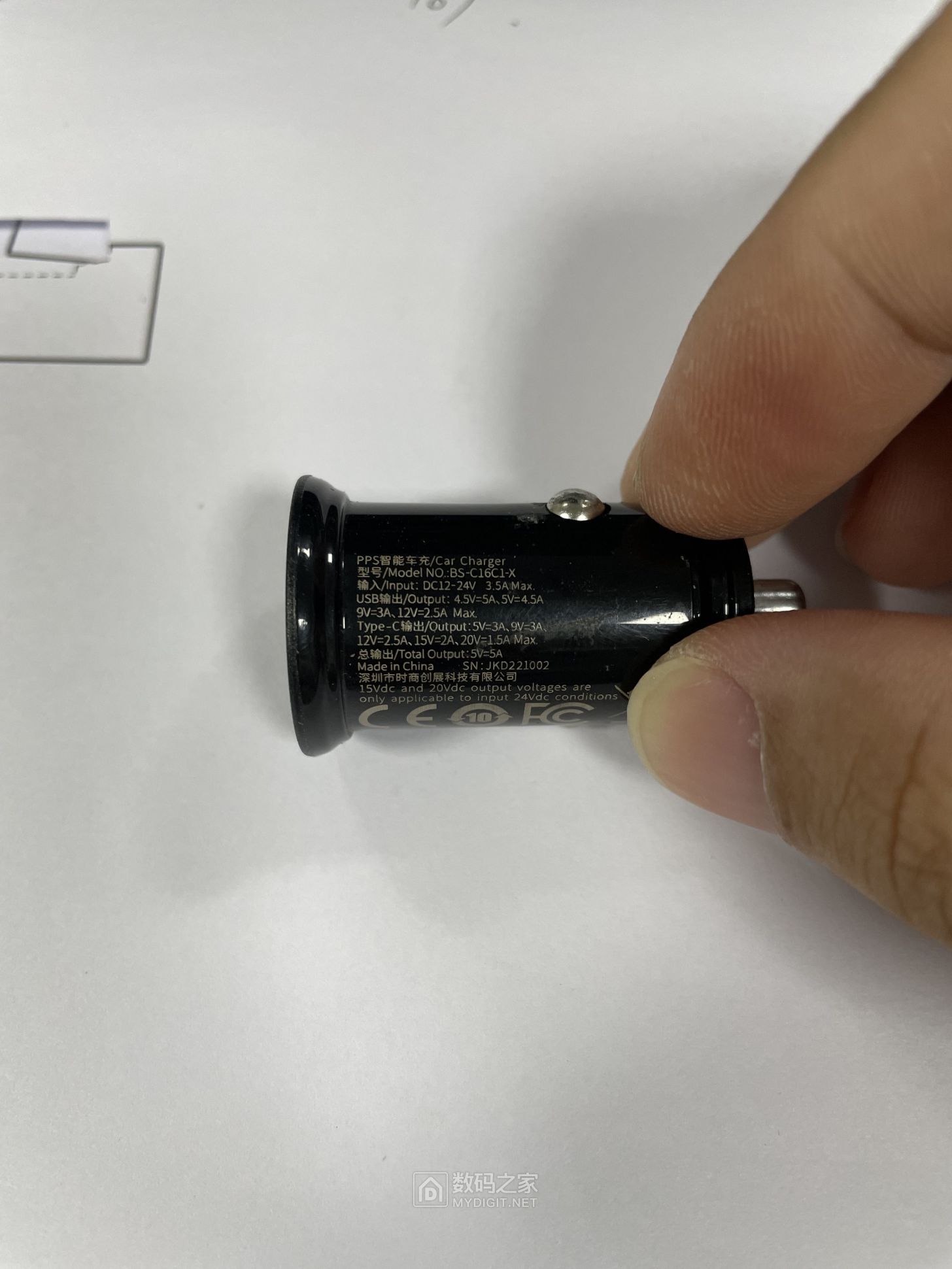

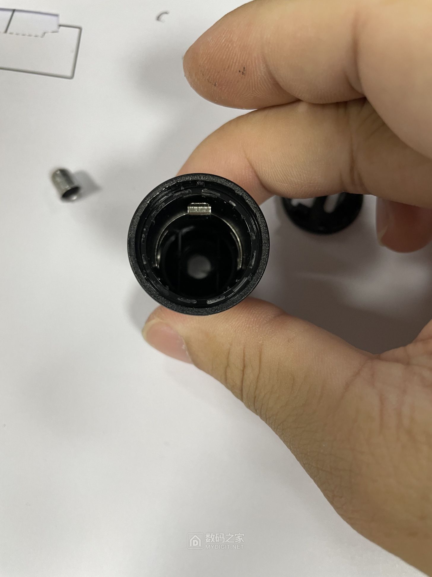

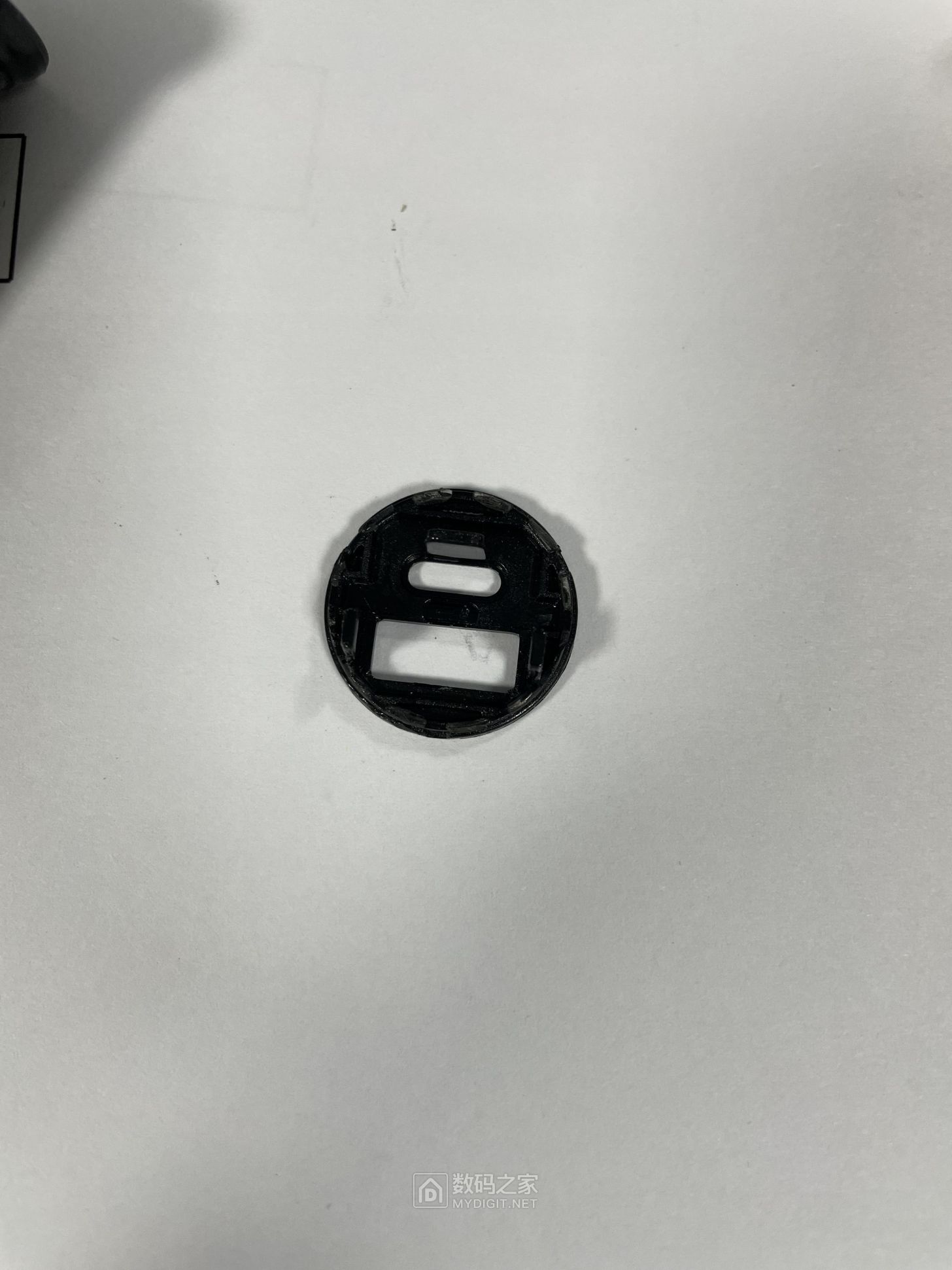

倍思的做工还不错,盖子是超声波压紧的,缝隙很小,里面定位也很紧。

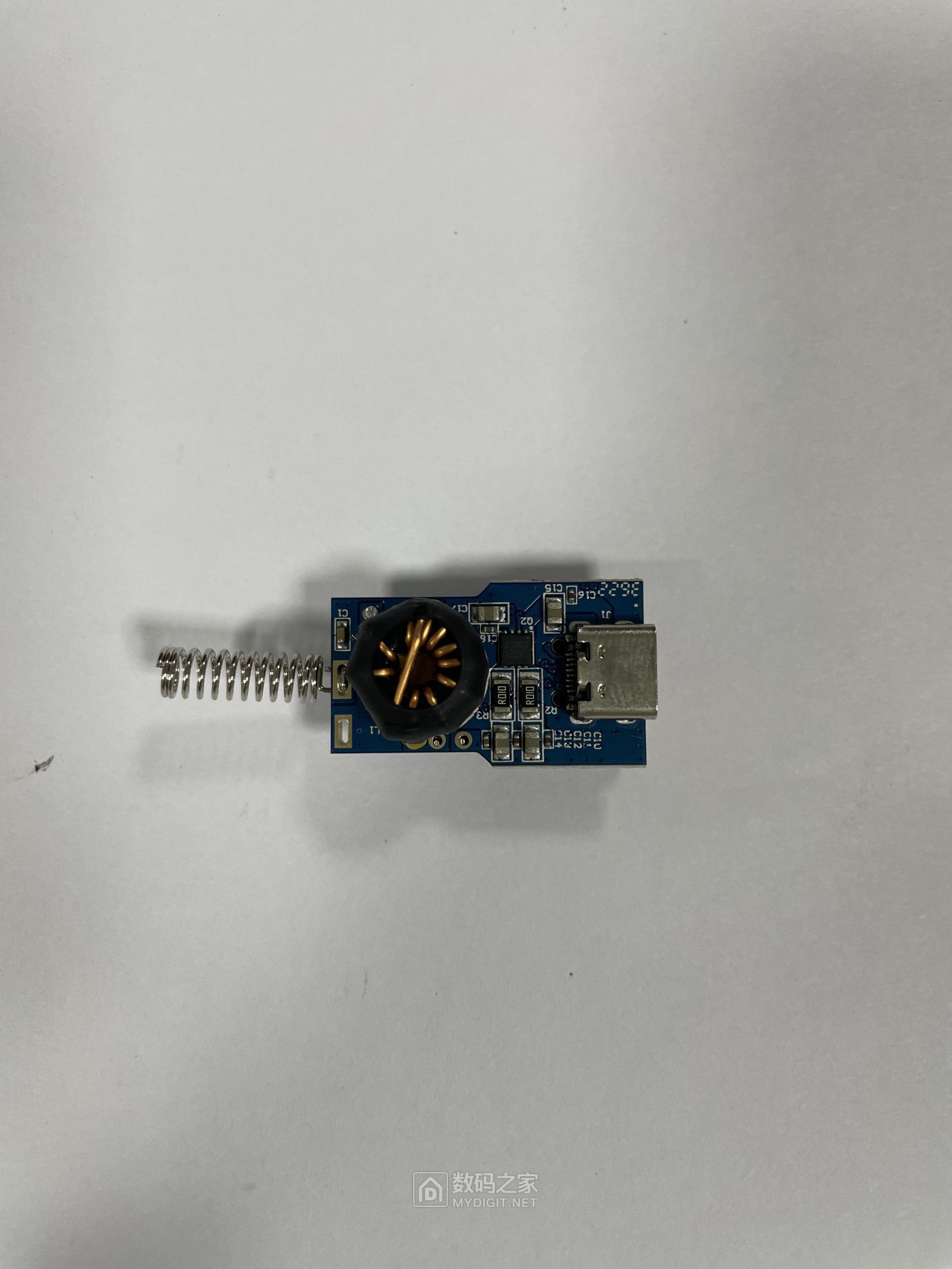

负极的弹片弹力也很强,不过跟电路板的负极没有焊接什么的,靠顶端那折弯接触USB的铁壳导电。

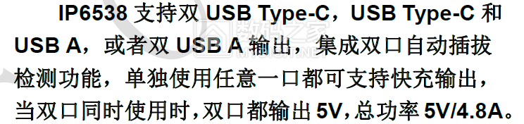

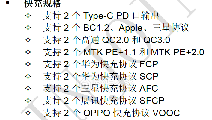

用的是IP6538方案,支持多种快充。

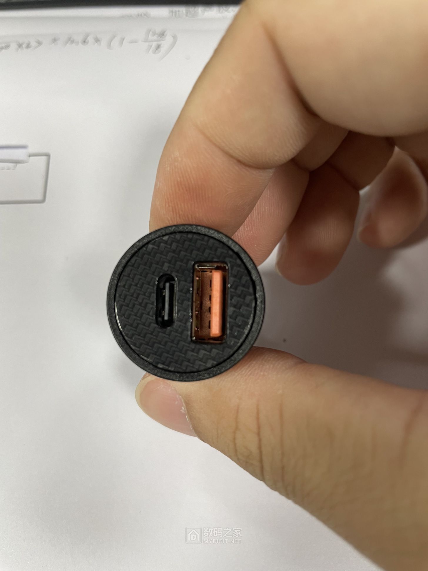

不过两个充电口都使用时,只输出5V。

发表于 2024-9-29 20:16:49 | 显示全部楼层
感觉没有多少元件呢
发表于 2024-9-29 21:22:39 | 显示全部楼层
用料不错,一般用用不会有啥问题
发表于 2024-9-29 22:38:37 | 显示全部楼层
pdadet 发表于 2024-9-29 20:16
感觉没有多少元件呢
车充有个好处,就是直接12V输入,后面有协议和DCDC就可以了~~,类似快充里面那个小板

这是车用充电器!!!
发表于 2024-9-30 23:10:30 | 显示全部楼层
做工看着还可以
发表于 2024-11-3 22:19:00 | 显示全部楼层
做工还算可以
