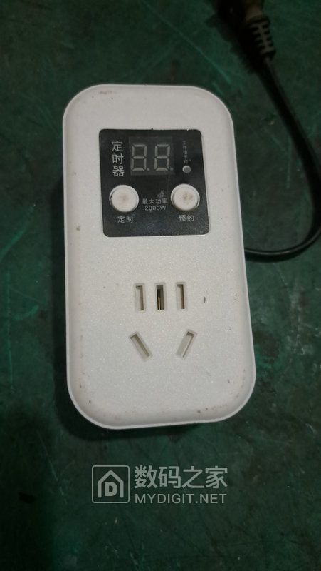

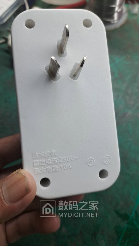

         由于本人的电动车已经骑了七、八年了,期间还换过一次电池,更换电池至今已经两年多了。期间原装充电器也坏了,所以现在出现了充一晚上电,充电器还是红灯,长期对电池不好。于是在某多买了两次定时器,头一次是机械的,谁知道用了不到三个月坏了,这次又买了一个电子版的,希望能用的时间长。作为一个有着几十年从业经验的电子工作者,有必要拆开看看,给想买的朋友探探路。

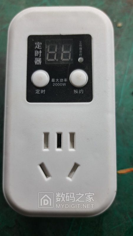

就是这种,及其简单

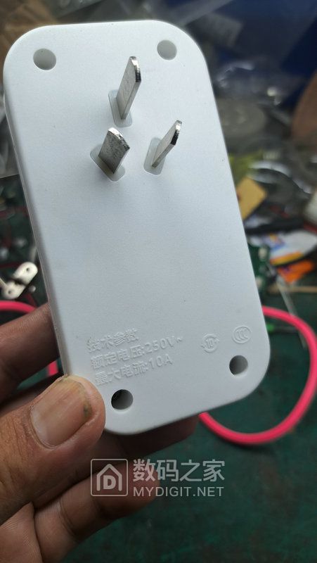

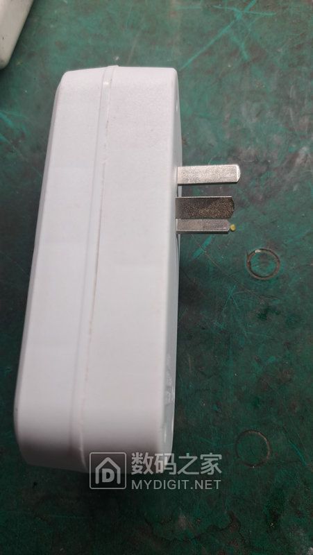

侧面
背面

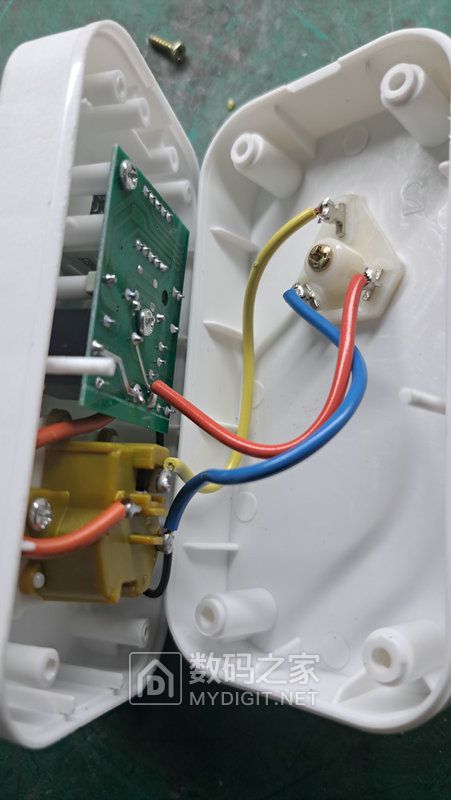

拆开的样子,之所以拆开还有一个原因就是想把那个三插头换成电源线,因为三插头无法插进我的插板里,因为那个地方不方便插三插头的

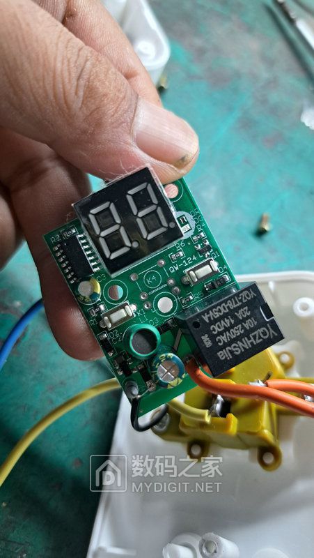

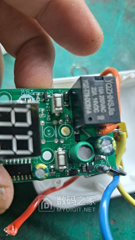

极其简单的板子
板子正面全貌
主要芯片已经被打磨,看不清上面的文字
还是看不见
正面特写

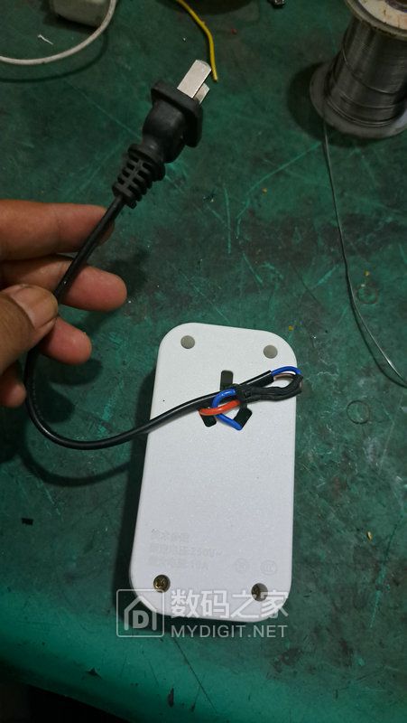

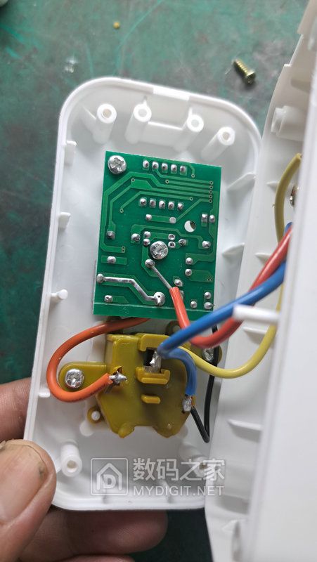

改好电源线的样子
这是背面

还给接了地线。还有点良心。

里面的线看着挺细呢

100到240v电感降压电路,比我买的最低180v阻容好。

机械式的很少坏,难道是大电阻烧了?
