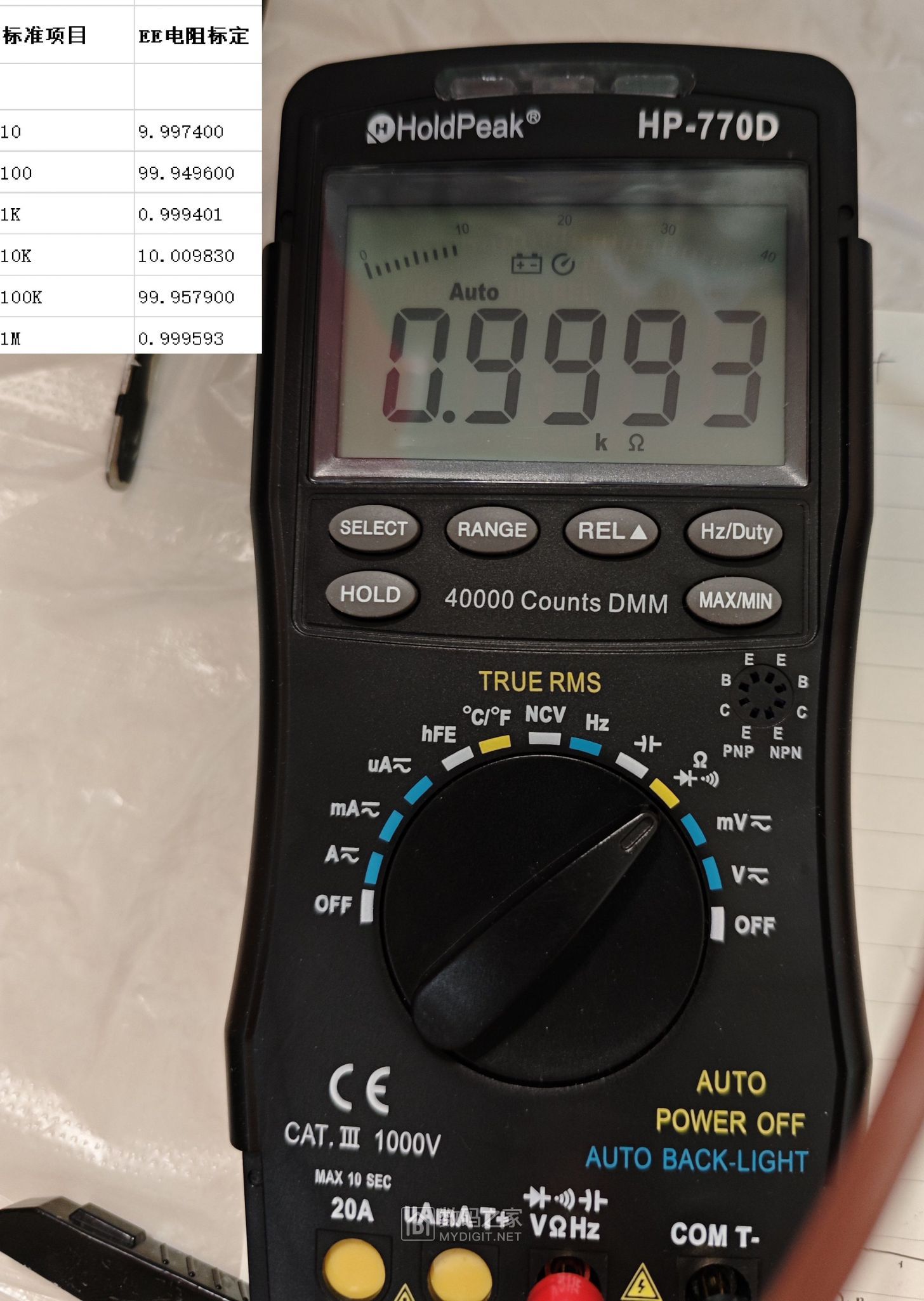

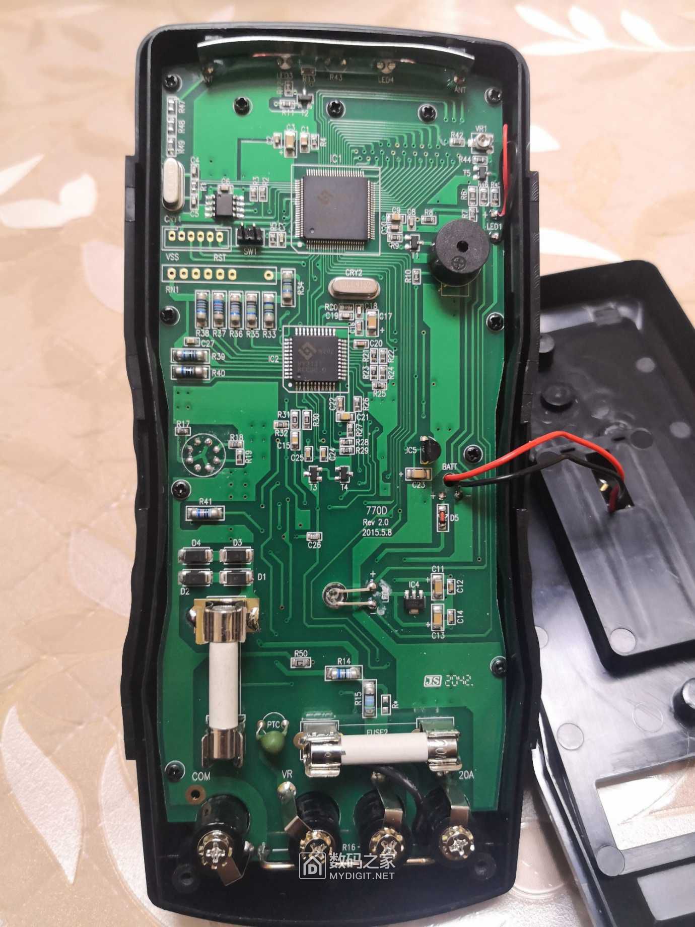

  • 前年疫情期间,跟风买了个40000字的HP770D。到手一看,外壳做工、精度性能距离心中的四位半差距太大。本想退掉,看在硬芯的份上,板子设计也不算太差,就保留了下来。

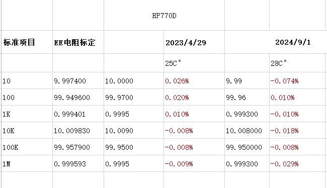

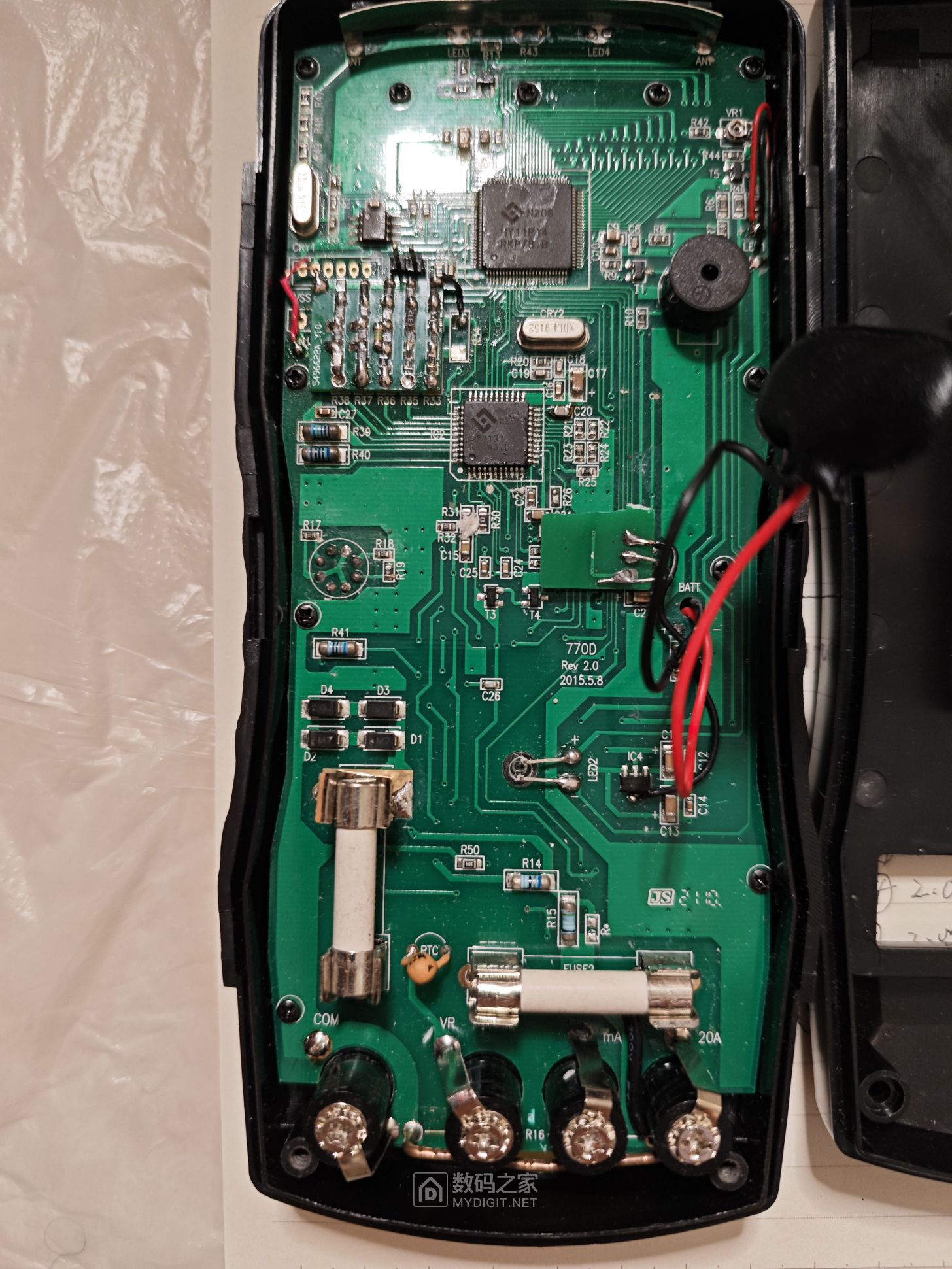

  • 后来又跟着坛友“争锋麦芒”,将30000字改为60000字,该表电阻档只有一个调整点,1K,10K,100K档1~6的整数值均可以调,调了所有档全部受影响。资深坛友“我是不会修”对该表也做过较细的评测,发现其重复测量结果有变异。这些毛病,我都遇到了,去年正好有点时间,就产生了大改造的念头,我的方案主要有两个:一是换基准,稳定重复测量结果。二是将输入电阻和网络电阻全部换掉,用温漂较少的组合贴片电阻,将电阻档调整到合格的四位半水准。

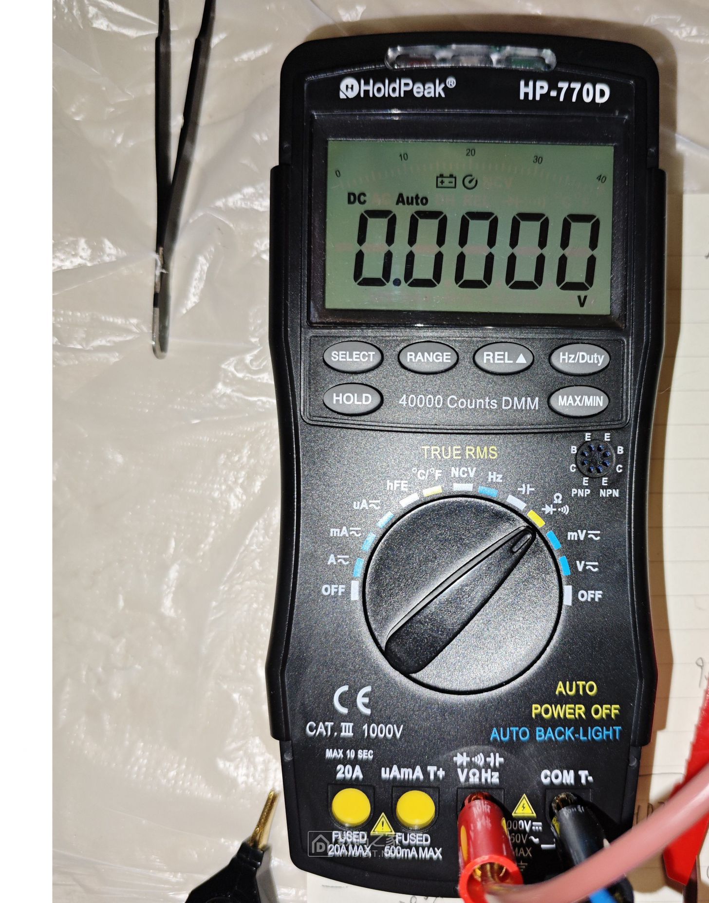

  • 下面是改造前后的照片:
此张借用了坛友的照片,在此谢过!(我的拍得没有那么清楚)

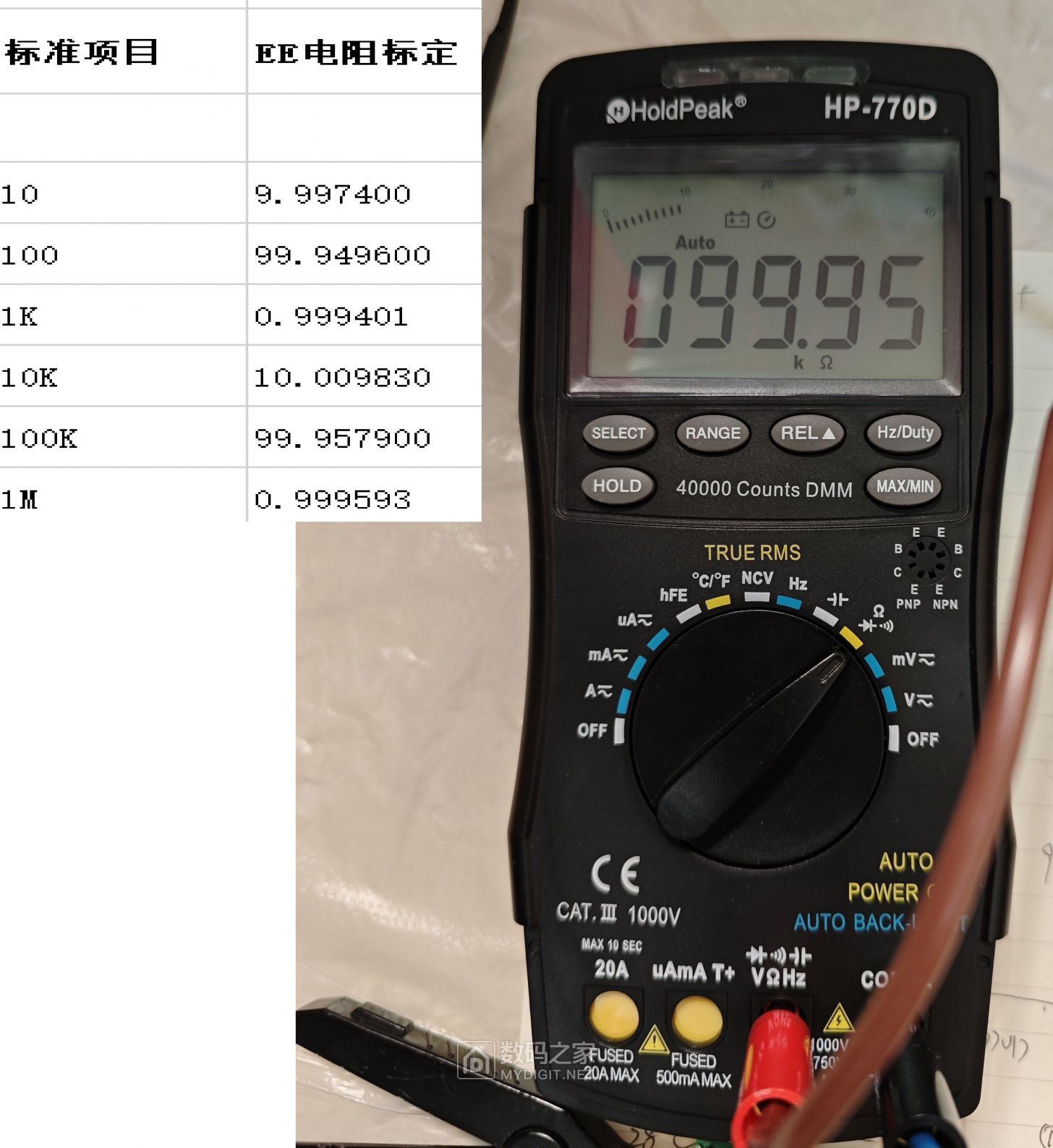

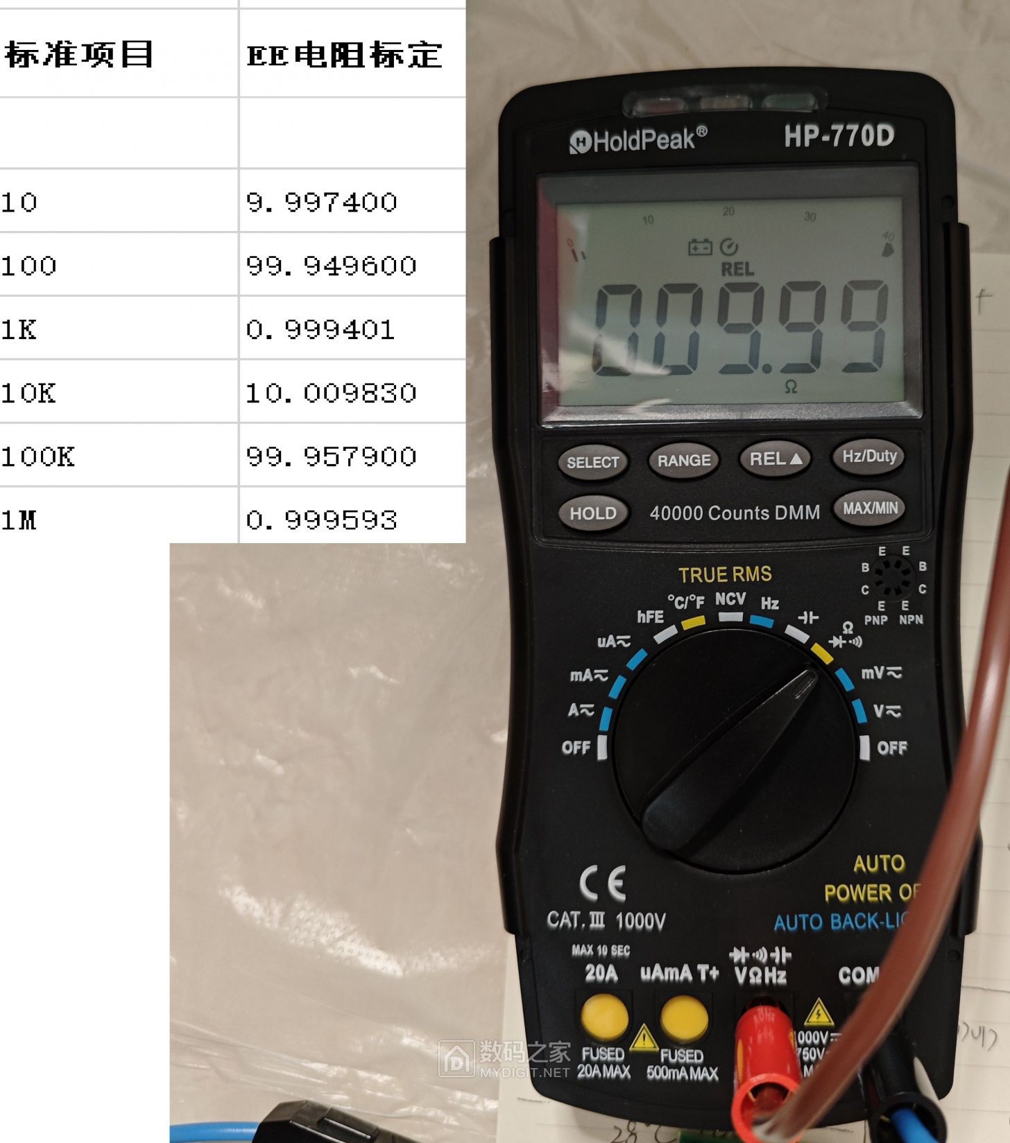

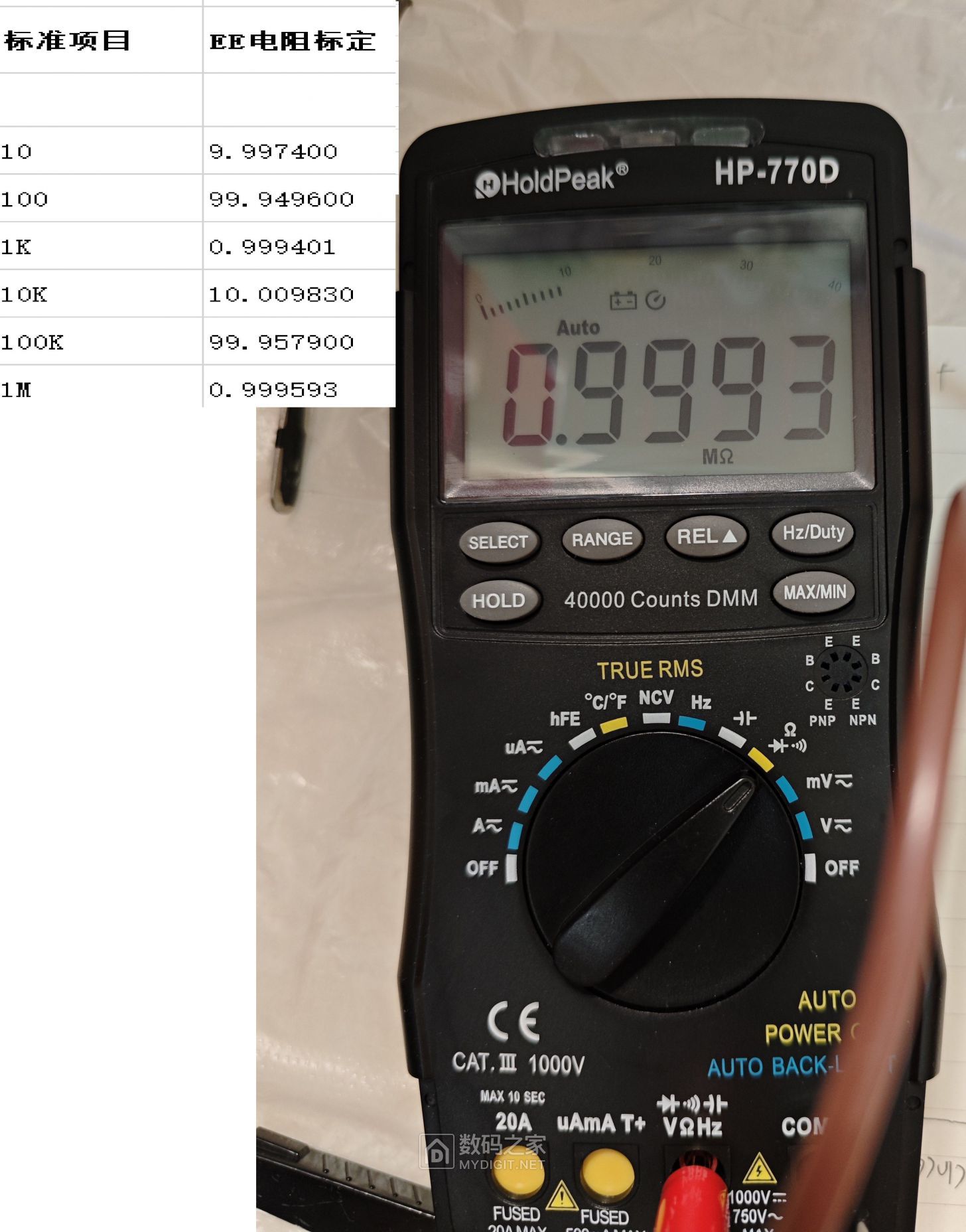

4.改造前的电阻测试结果:

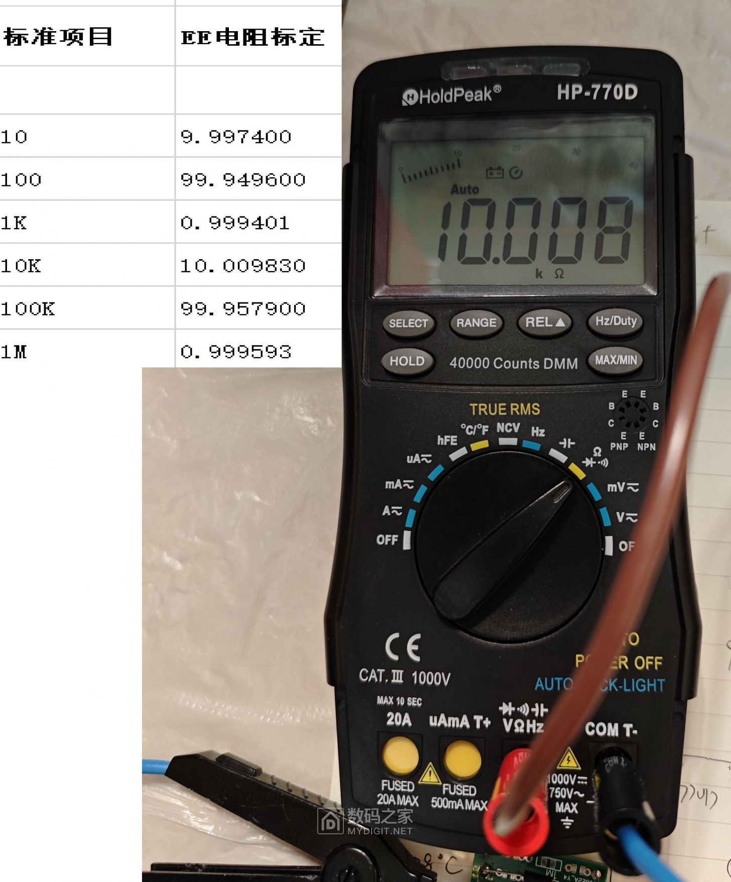

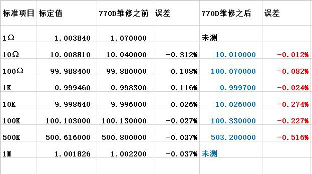

5.改造近一年半后的测试情况:

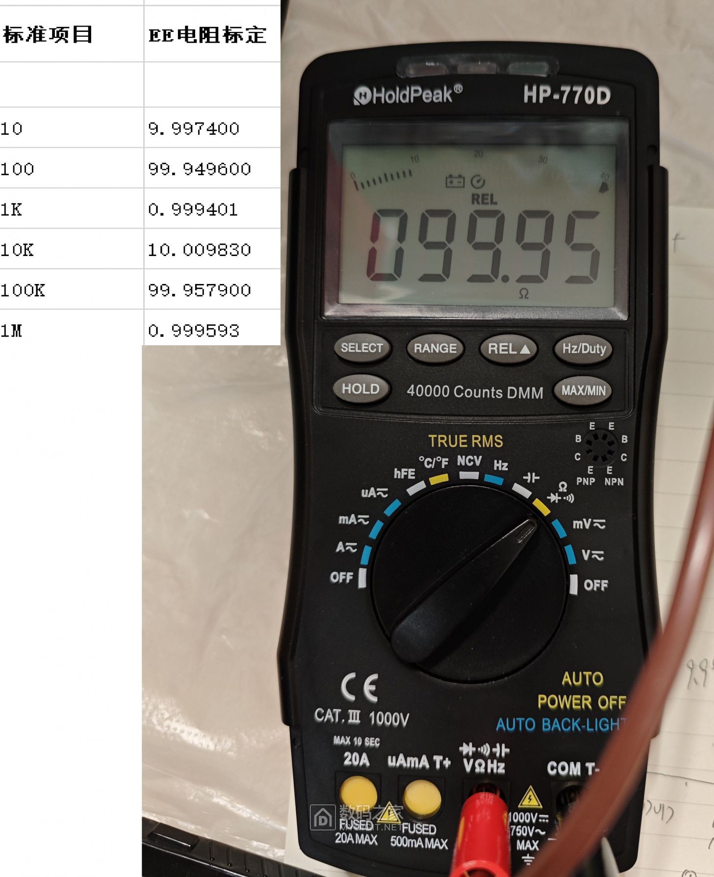

6. 改造后与第一次测量结果对比,环境温度升高了3C°
7. 10M输入电阻改用了10个1M贴片,放在表板的正面,为提高过压保护,加之10个贴片电阻串联耐压在1000V左右,输入添加了一个PTC和800V压敏保护。正面没有拍照,就不放上来了。花了不少力气来改造这个4位半芯片的三位半表,效果有一点,也算踏入到了四位半表的及格线吧。其他直流电压和电流可以分量程调的,调整到0.02%没有问题。虽然使用了所谓的10ppm/C°的贴片电阻,实际上我发现M欧档受温漂影响还是明显,基本上3°两个字,奇怪的是此时电压档精度却没有明显变差。不知道这个M欧档的算法和补偿是怎么个方案,其他的四位半表也发现有这个特点,就是M欧档漂了万分之二了,但是直流档精度还是变化不明显。最后吐下槽,此表放在柜中没怎么用,拨盘已经严重接触不良,出厂时还涂了润滑脂,看来,只能束之高阁啊
不会修坛友说的同一电压重复测量结果变异的情况,我这里不明显,可能是我换了基准的原因吧。此表主板芯片3V供电,但用了6F22的电池盒,所以电压低报警也不会影响测量结果。
