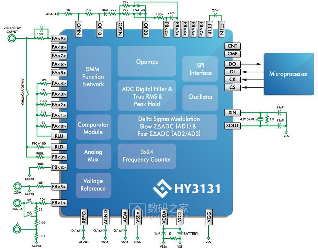

1.HY3131这个主控是UT171的主控,171A是40000字,171B是60000字
2.华普的HP-770D是最便宜的202元包邮能买到的这个主控万用表
3.改了64000字最高,超过了65000就会出现测量错误了
4.能不能改99999,回答,不能EPPROM超过字节数了,一般改个62000 63000 64000就差不多了
5.这玩意估计是个摆设,聊胜于无,是不是如果0660上88888的显示屏也能上60000计数的心理安慰显示???
补充一下66000的16进制转换超位数了,改不了
