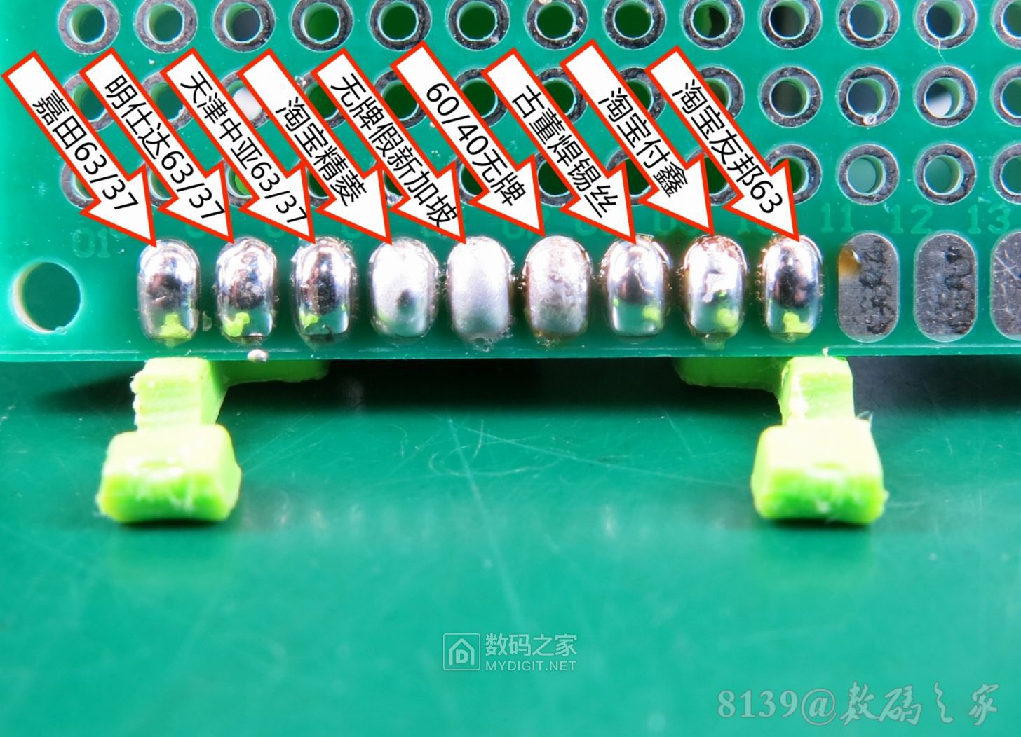

焊锡丝按成分有45,63,99%,前2个通常是有铅的低温焊锡,熔点180+。99焊锡一般为无铅,熔点高300左右。
我晓得的6337 最普遍的焊锡丝,不过有铅长期玩貌似不合适,大家一般买的啥规格的焊锡丝?

维修大多用63/37的。

铅是稳定金属,并不容易吸收。更不可能有蒸汽,所以不必考虑过多。

我是选63的不过一年也就用几次只要通风良好应该没什么问题。

要说好用好看当然是63的。

63/37就可以了

高纯度的浪费电,低温的怕过热脱焊,6337最经典,没有之一。
当然,这是指维修,如果是其它的用途,你自己看着办了。

无铅3银焊丝很不错的,溶融性好,高温耐脱焊。。缺点是太贵,这沉甸甸的一卷

 楼主| 发表于 2024-10-5 13:39:19 | 显示全部楼层
这个比较直观
