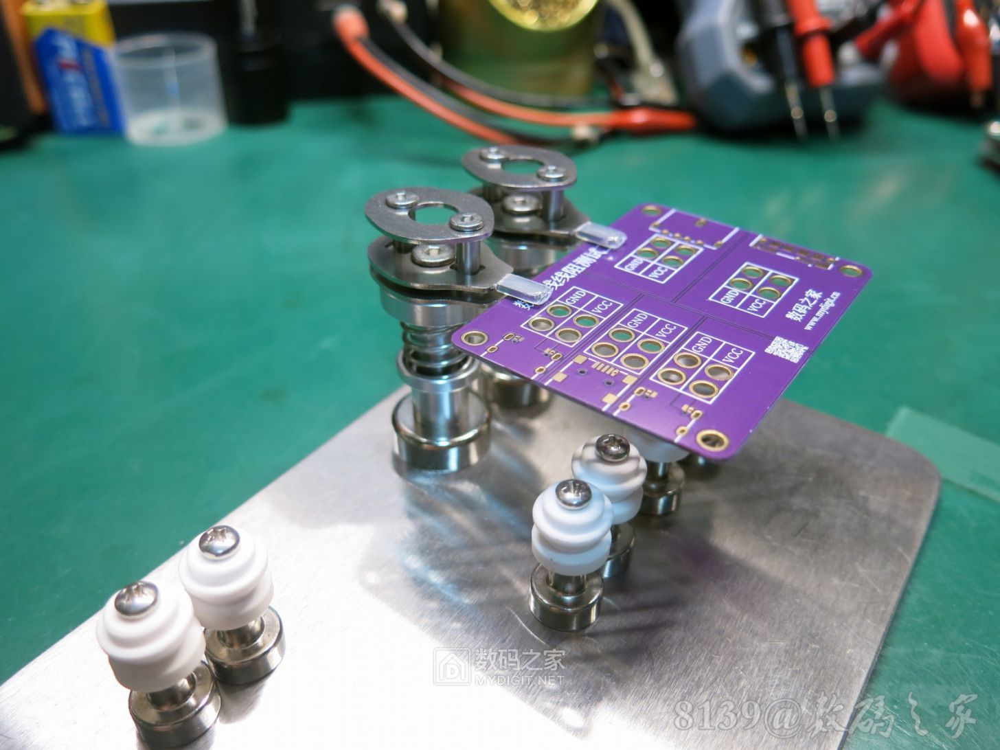

看了帖子 仿制“棒子棒”的弹簧式PCB夹具 https://www.mydigit.cn/thread-486048-1-1.html,内心长草,纠结了几天,最终决定自己动手仿制一套。
在此要感谢wangxiangtan2,提供了思路及工程文件。
仿制过程如下:
1. 板子的三组件的连接处,用电钻打孔,然后轻松就可掰断。
2. 拿出尖嘴钳及平锉,打磨三组件。
3. 打磨后的三组件。
4. 将三组件分别用胶水粘好,并用夹具夹紧。双头内螺纹圆柱与螺丝拧紧,可以作为夹具使用。
5. 组装。个人觉得最后安装磁铁及弹簧最省力。
6.组装完成。
总结:
1. 本次打板只打了1mm过孔,原想根据某位坛友的建议,用焊锡将4层板连接起来,但是未能成功,不知道是我操作不当还是思路就不对。
2. 买了0.9mm及1mm的销钉,但是感觉配1mm的过孔有点松,销钉会掉下来,我量过销钉尺寸差不多,难道是过孔尺寸误差比较大?
3. 后来又修改了打板文件,采用2mm过孔并在三组件连接处增加了挖槽,方便掰断。已经过了审核,开始生产,但是还没有发货,仿真图如下。
4.平锉是新的,买来第一次使用,因为粘的都是PCB粉末,用水冲了一下,然后晾了几个小时,结果发现居然上锈了,虽然是便宜货,但是也不至于几个小时就上锈了吧。难道有什么我不知道的秘密?
生锈图片如下:
5. 我是使用油性原胶粘贴的PCB组件,但是发觉想要粘的均匀比较难,夹紧的时候有的地方会翘起来。做第二个的时候,没有使用胶水,发现也比较平整。具体那种好还有待时间的检验。
6. 吐槽一下天猫,福气红包竟然有数量限制,这个月领了10个2元的红包,现在提示我权益领取上限,领取不了。不知道是不是我孤陋寡闻了,还是第一次连续领取这么多红包,就是为了这个夹具的零件。提醒一下,12*50*M6的圆柱有单头和双头之分,第一次买错了,看着价格低,没有细看,发货后才发现是单头的,退也来不及了。

平锉上的粉末,我一般是用旧的牙刷刷掉的,自然就不会上锈了。
三个板子连接那里我是用老虎钳剪一下再一掰,然后再打磨,你四片组合那不是要打两次样才够么?我觉得两片强度已经够了,中间用铸工胶粘挺好用的
福气红包我也是到上限了,配件和我一样,没注意圆销柱买成单头的
夹板之间最好加一层海绵,这样不会夹伤东西,夹得更稳
配件我还有一些,回头我再打PCB,在商城再出两套
发表于 2025-7-22 21:12:22 | 显示全部楼层
还能优化一下,拧小圆销柱的螺丝用M3的沉头螺丝,板子做沉头孔可以让螺丝不突出来
 楼主| 发表于 2025-7-22 21:24:33 | 显示全部楼层
luguochi 发表于 2025-7-22 21:03
三个板子连接那里我是用老虎钳剪一下再一掰,然后再打磨,你四片组合那不是要打两次样才够么?我觉得两片强 ...
是打样2次,想着也没啥要打的,就把这个月的2张券都用了。
你是加的什么样的海绵,能否拍个照,参考一下。
发表于 2025-7-22 21:32:02 | 显示全部楼层
你是加的什么样的海绵,能否拍个照,参考一下 ...
EVA海绵,带单面胶
