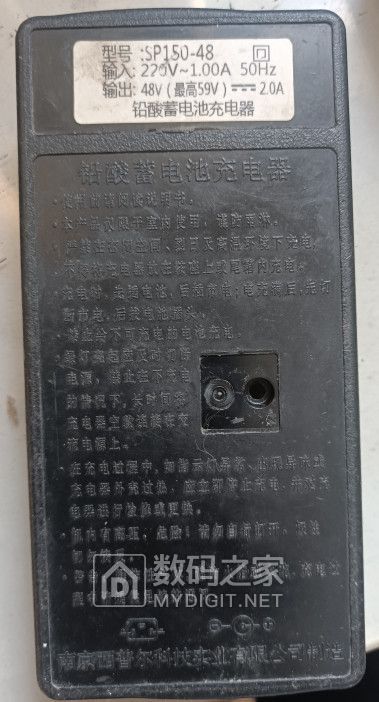

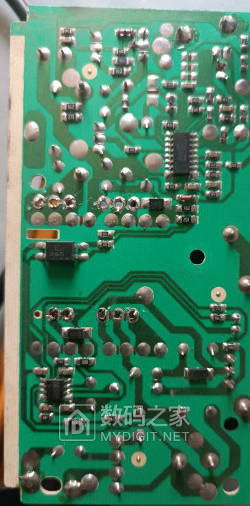

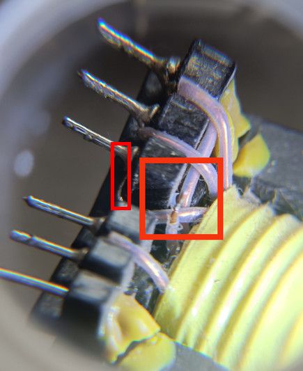

同事带过来一个电动车充电器,说是从约1米左右的高度掉到地上,再上电灯也不亮,没了反应,平时也只是在家用。心里大体有数了,元件开焊的多。
用放大镜检查没看到开焊的地方,

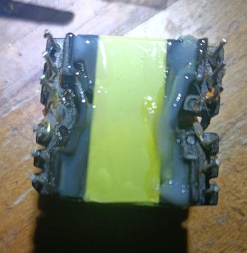

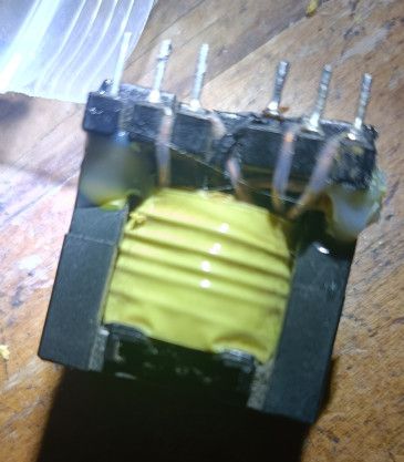

最终目标锁定开关变压器上,但心里也一凉,之前修过变压器引脚断线的故障,废了好大周折,目测好像一个脚线断了,果断焊下来,确实断了,用小刀去掉外皮的塑料,看到了白花花的颜色,铝的,用烙铁也上不上焊锡,加之太短,没办法了,充电器只能报废处理。
之所以引脚线断,分析有三个原因:1是铝线抗外力能力差,2是线径太细 ,3是骨架的胶老化失效,外力导致开胶骨架位移,拉扯引线

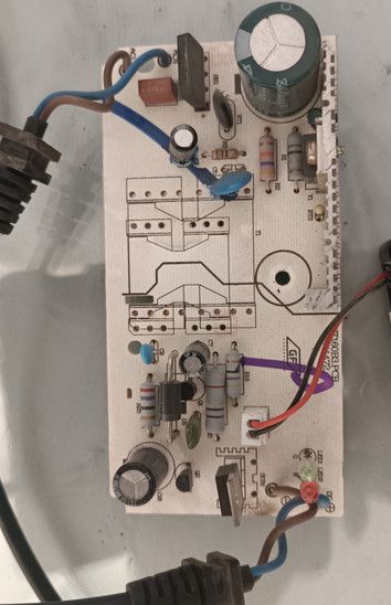

明天找个闲置的同参数的充电器,换上这个充电器的新国标口。
感想:
1、西普尔在内卷的道路上也随波逐流了
2、在新时代环境下,我们迎来了新的挑战--铝线怎么焊接?期待广大坛友献计献策。
感谢大家的热心回复,参考15楼的建议,已经焊接好了,有惊无险。又用哥俩好把散架的骨架粘牢,这次放心了。
