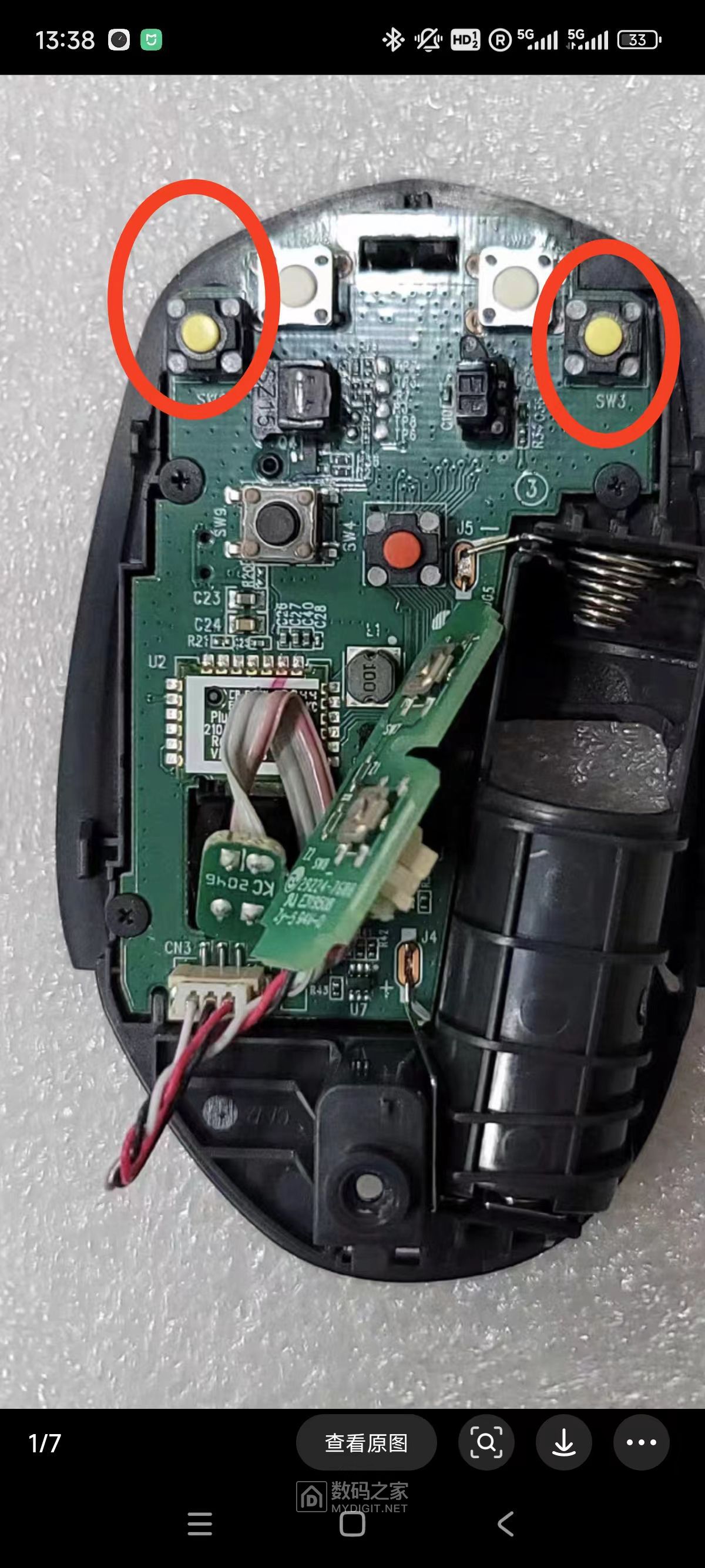

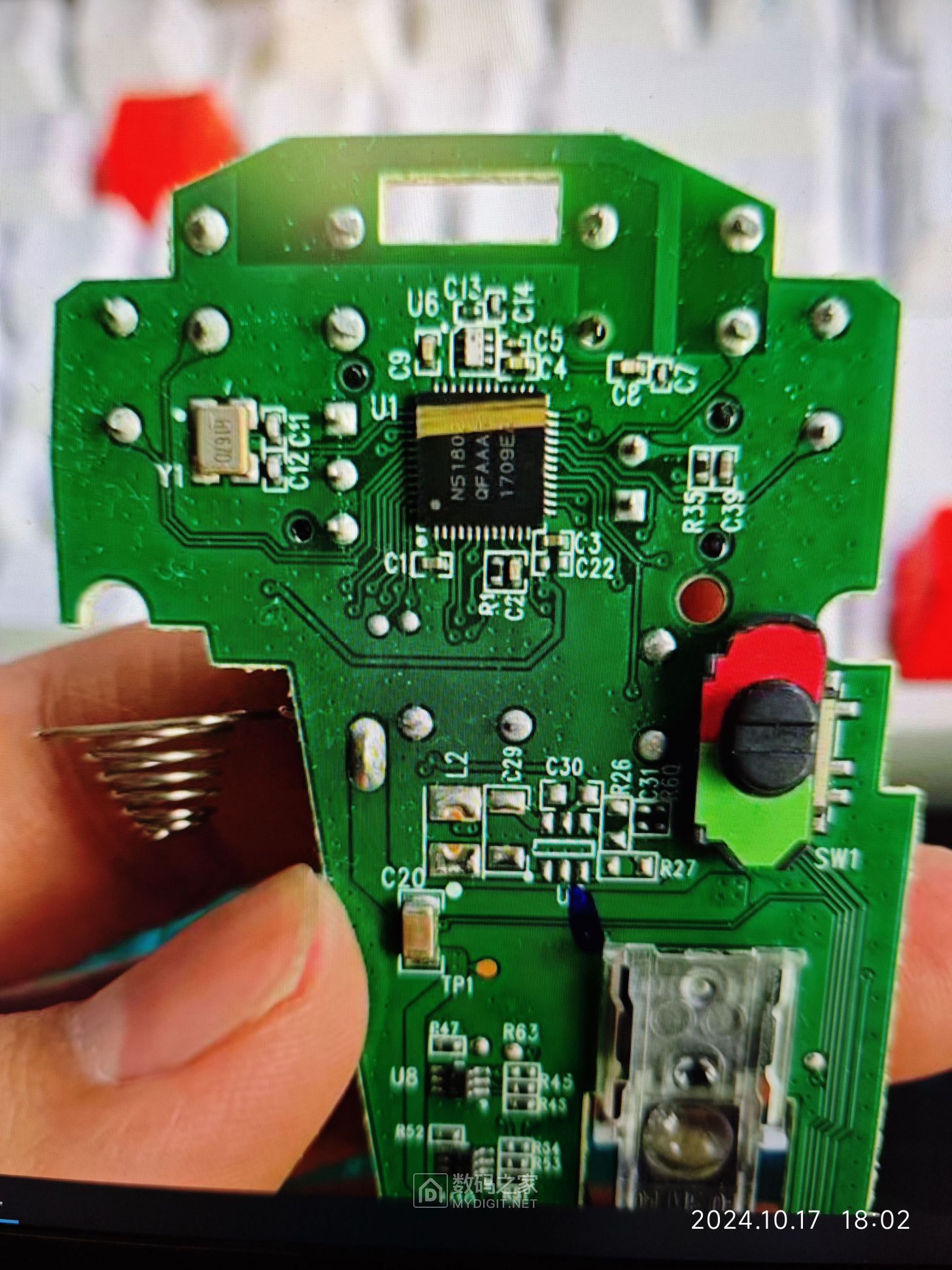

大家好 请问 罗技M590 左键按下去 不太灵敏   网上搜索 换 微动可以解决   网上有卖 凯华 黄点  还有 松下黑点   微动 请问哪个好点?  还有电烙铁 用刀头好点 ?还是尖头好点?  谢谢大家

研究了好久了,换了拆 拆了换,用了凯华白刃、欧姆龙D2FC-F-K(0.65N),还有华诺的,都有些偏硬或者回弹不好,现在看了TTC金、和欧姆龙D2F-F-3-7(日产的据说是手感最好的),还没到货

罗技M590 是两头插头的微动 你说的这些都是 三头的   可以安装吗?????高度也是一样吗???

买三脚正常那种微动寿命好点,只要把第三个脚剪掉就可以安装了

用刀头,背部2点加锡,拿东西把按钮撬下来就可以了,然后嘻嘻带吸走多余的锡,在装新的微动,很简单
