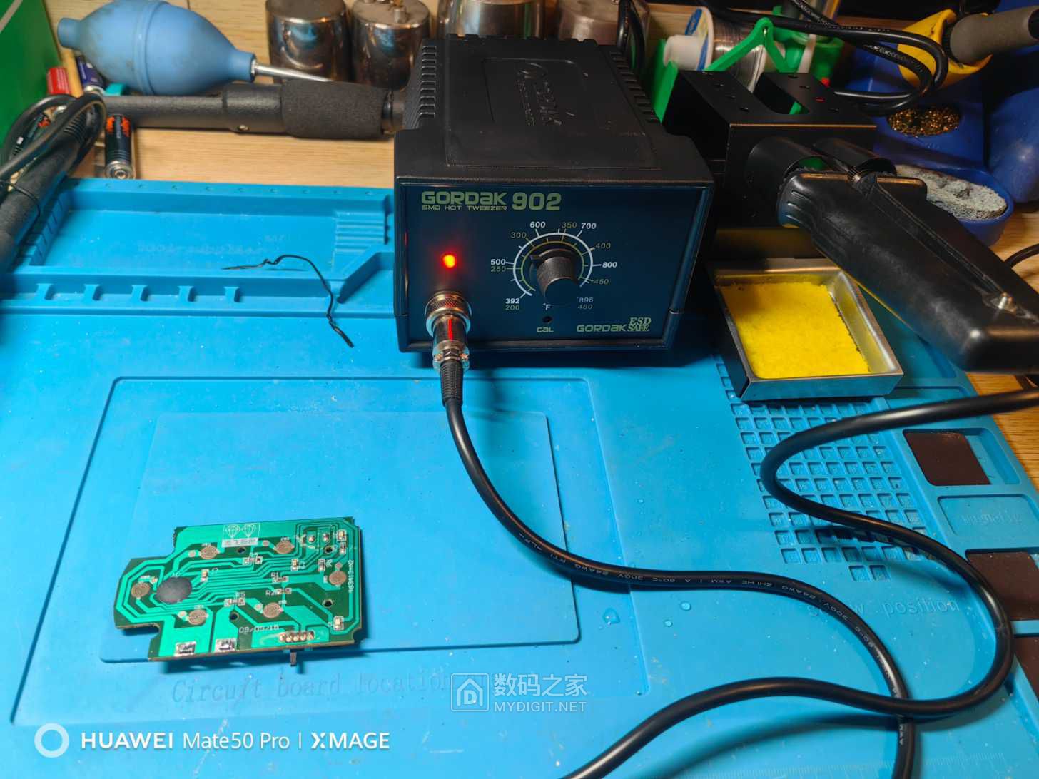

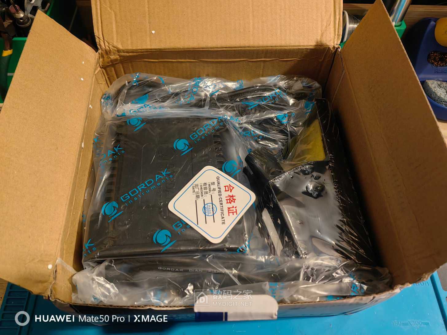

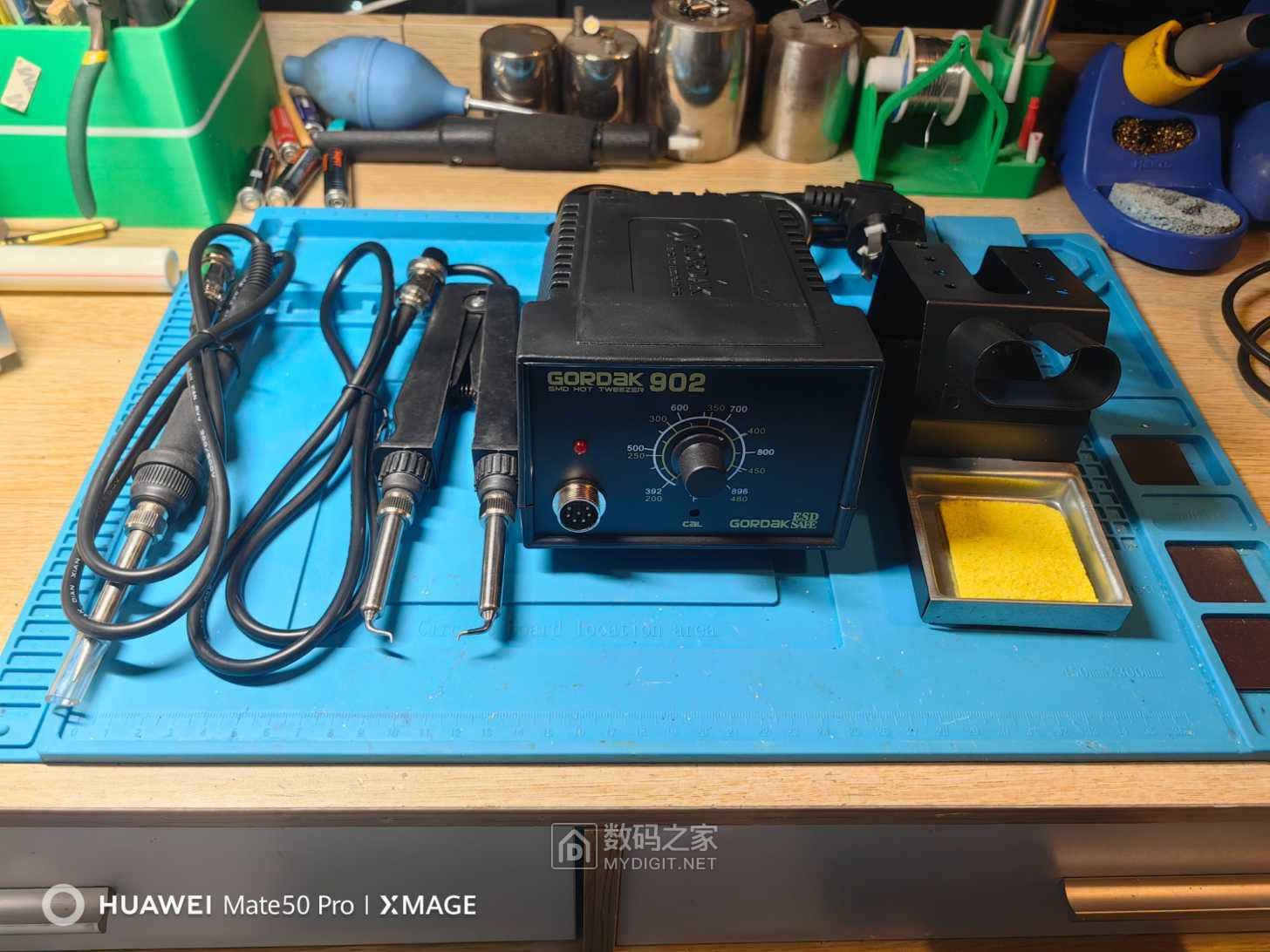

开箱测试高迪(GORDAK)902电热镊子焊台,拆贴片元件用普通焊台不太好拆,热风枪又太麻烦,这个问题一直困扰了我很久,前几天某宝领了一个20元的红包,就买了这台电热镊子,收到货后感觉沉甸甸的,
打开包装一看,使用说明,保修卡,合格证俱全,做工尚可,是正规厂家的产品!
精度和用料还行,毕竟价格摆在那儿,也不能要求太高,

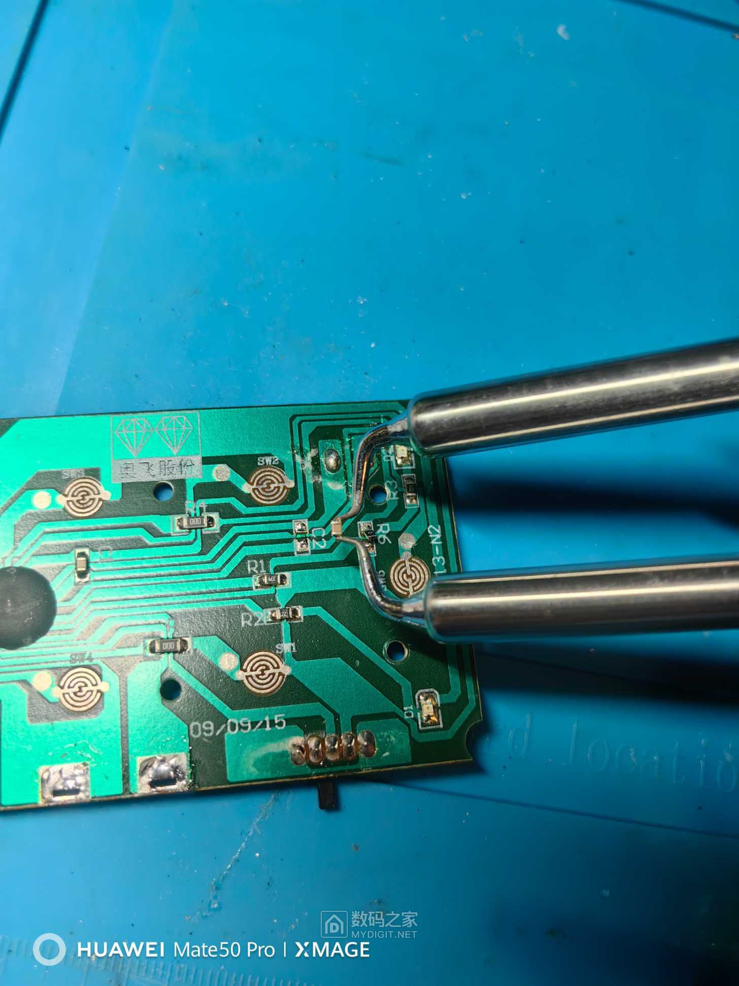

先测试了一下电热镊子,使用前用尖嘴钳轻轻把镊子调整好位置和角度,不然你不好夹起贴片元件。温度调到350℃,轻松拆下各种贴片元件,贴片LED也能完美拆下来。然后测试一下电烙铁,也能正常使用。
测试视频放在后面,欢迎大家观看点评!

说实在的,这头子不行,我的电镊子可以拆20脚左右的贴片集成块
 楼主| 发表于 2024-10-24 22:09:47 来自手机浏览器 | 显示全部楼层
怎么说呢,用处不同吧,我主要用来拆贴片电阻,贴片电容,贴片LED之类的东西,足够用了,一百多块钱的东西,已经物超所值了

如果批量拆贴片,我是用SKUS那种超小的刀头,靠在贴片的长边上加热,然后用镊子把贴片取下来就行了。
 楼主| 发表于 2024-10-25 00:59:05 来自手机浏览器 | 显示全部楼层
8139 发表于 2024-10-25 00:24
如果批量拆贴片,我是用SKUS那种超小的刀头,靠在贴片的长边上加热,然后用镊子把贴片取下来就行了。 ...
电阻电容没问题,贴片LED估计不行,一烫就坏
发表于 2024-10-25 01:31:56 | 显示全部楼层
说实话,一些很密集的板子,用这个拆跟用刀头拆差不多。元件很稀疏的这个似乎更方便一点。
