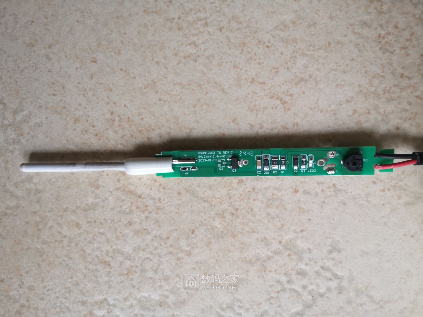

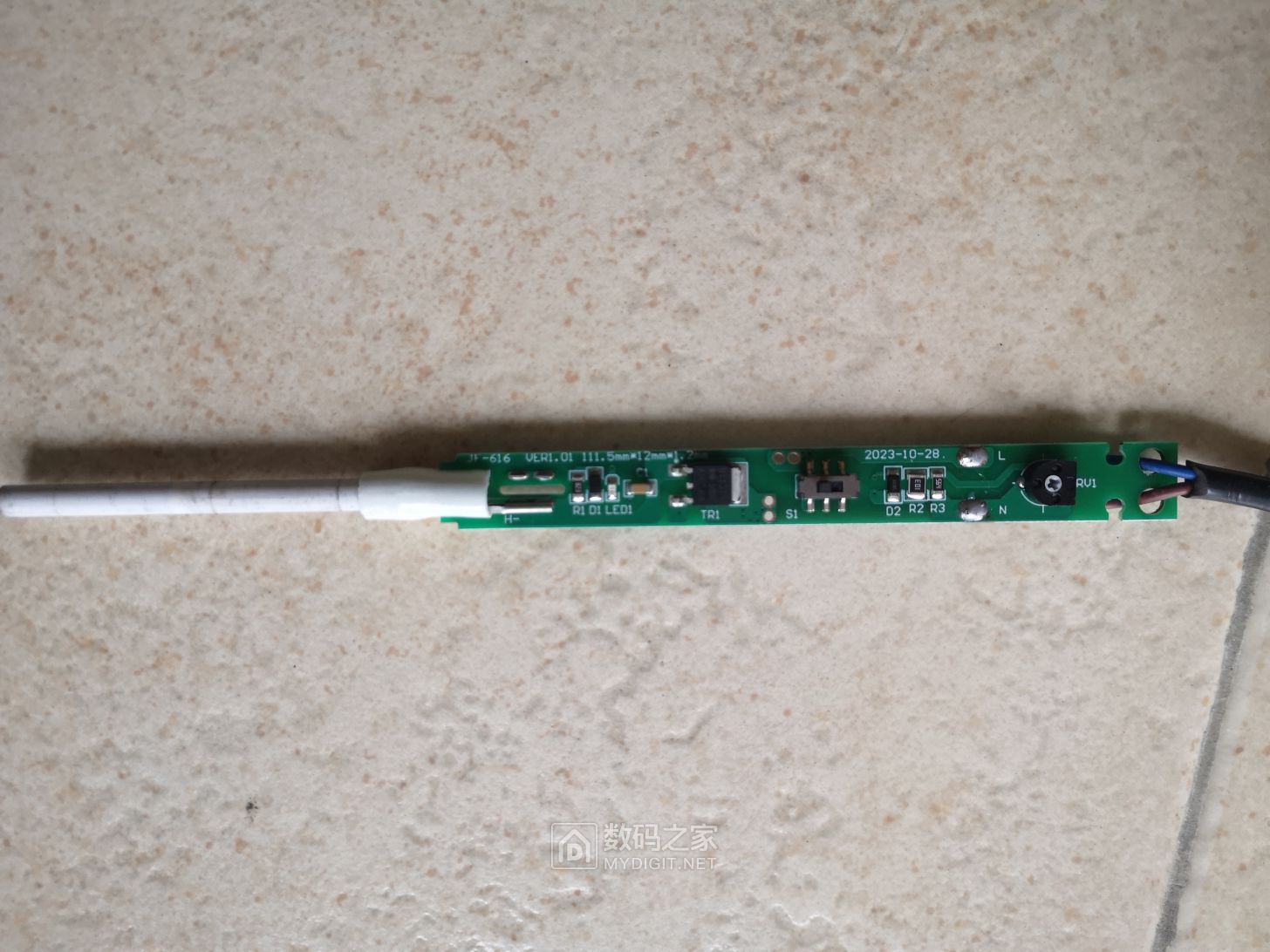

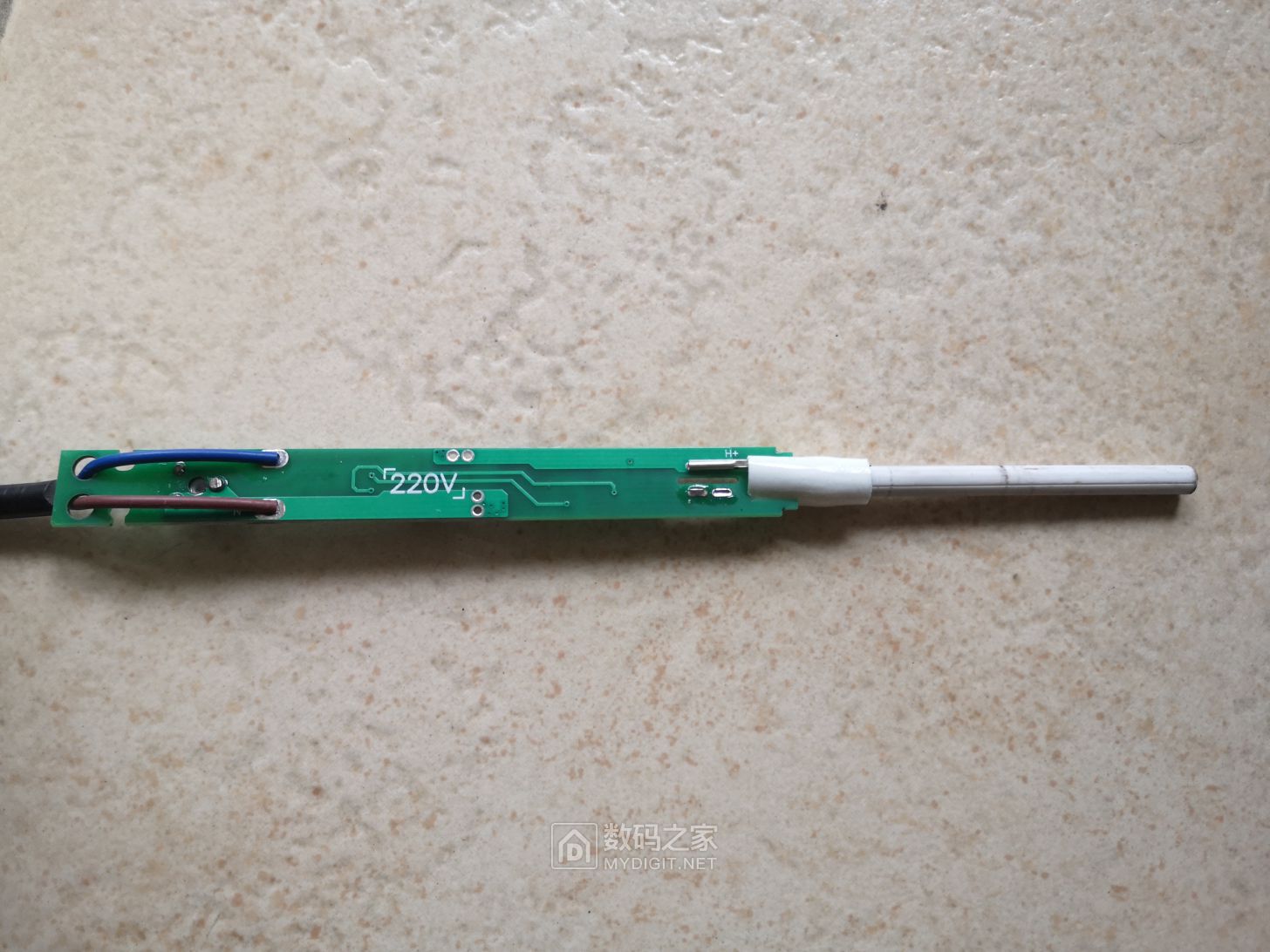

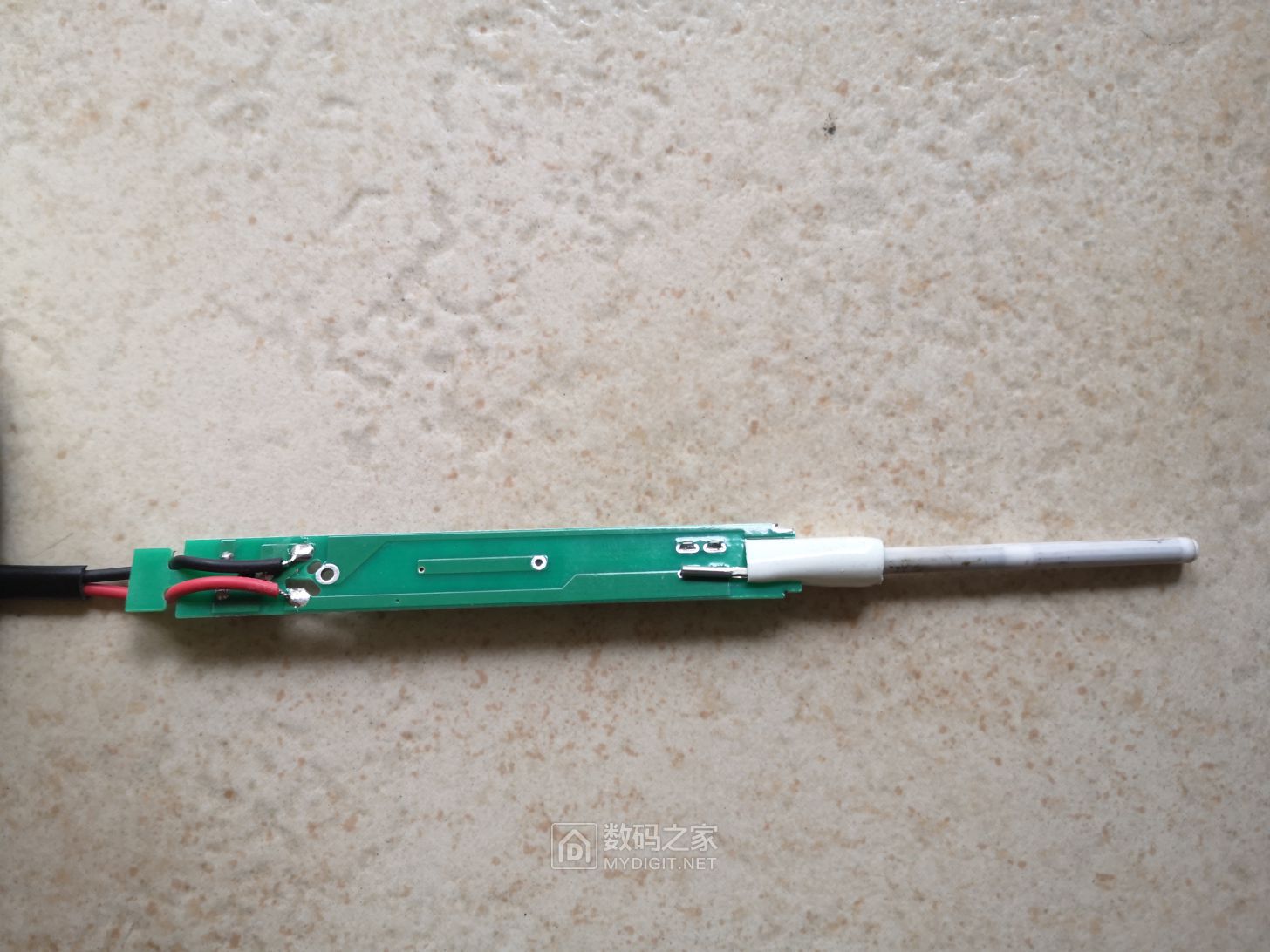

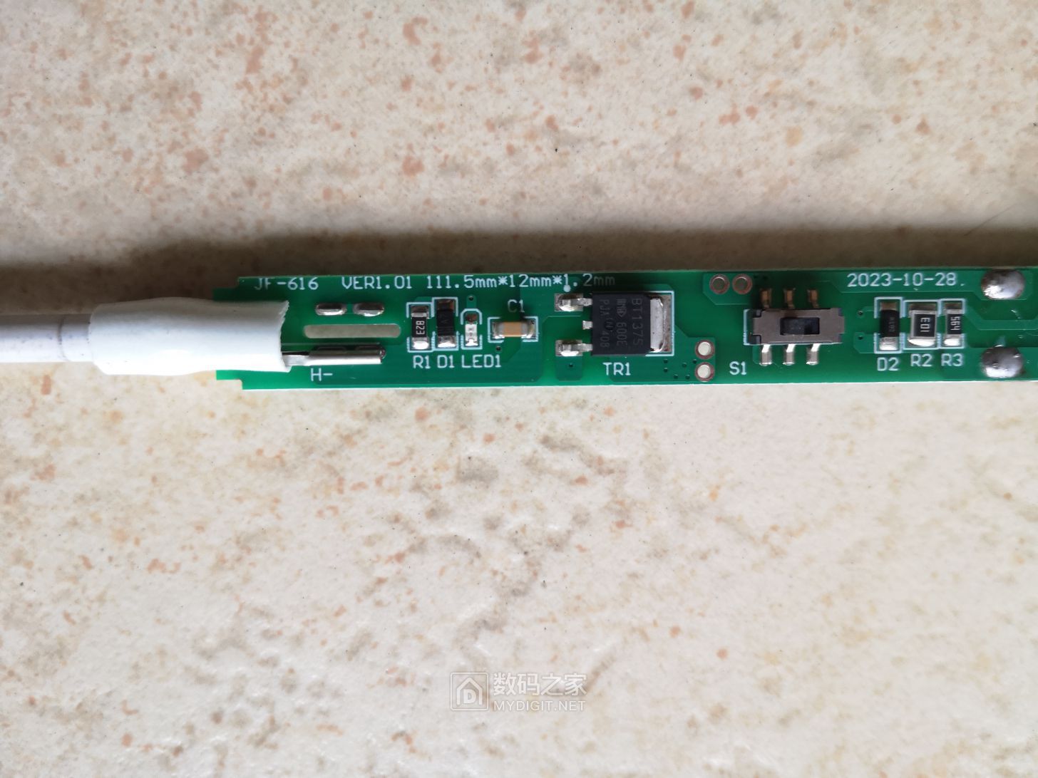

一把是几元包邮的60W 内热式烙铁, 转盘调温, 通用936烙铁头; 论坛里已有大量图片, 这次这里重点看其电路原理
可见 是 可控硅开环控制, 没有测温元件, 是可调温烙铁 不是恒温;
用测温仪看, 温度波动相当大; 调温转盘的数值 也只能做个参考;
胜在廉价简单轻便 (可抵一切缺点...) , 头子选择丰富 易得(相对下一把 就很明显);
在用一个好头时, 传热快 挂锡易, 也是个好工具
另一把 名匠150W 内热调温 (也标 名门黄花), 做工好很多 如手柄表面, 电源线 等;
价格也不贵, 20多包邮;
看电路, 控制原理还是一样的;

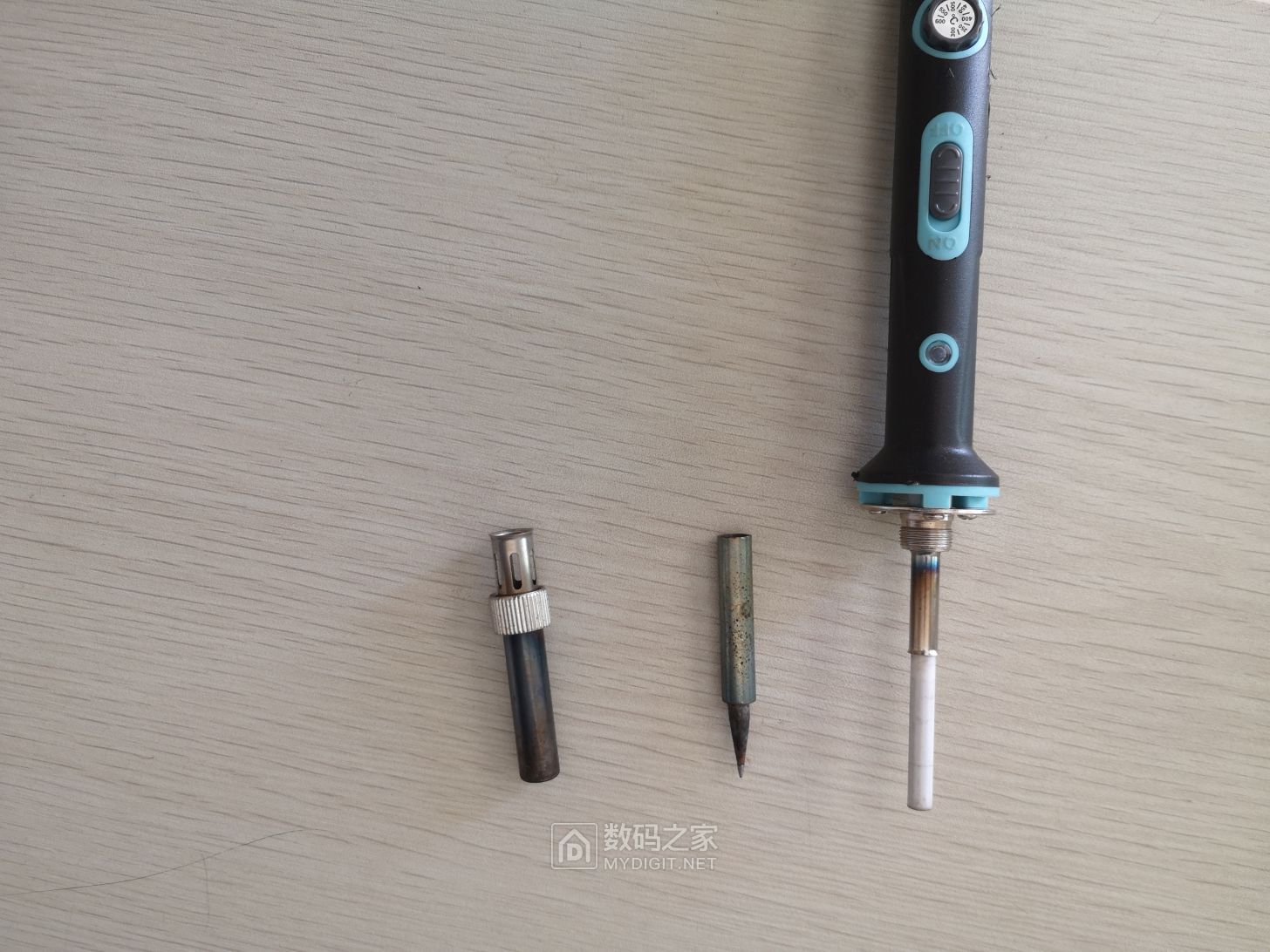

另外, 配烙铁头时, 就发现选择少, 价格高, 因为和936不通用, 只能用黄花907系列的, 我到现在也找不到一个 纯铜头 可用;
下一步 还想买把 黄花905C;
外热式, 直插, 方便配紫铜头;
是4线式发热芯, 用热电偶的闭环控制, 是真正的恒温;
按控制原理来说, 和一个936焊台 没大区别
符合这些条件的, 市场上不多见
